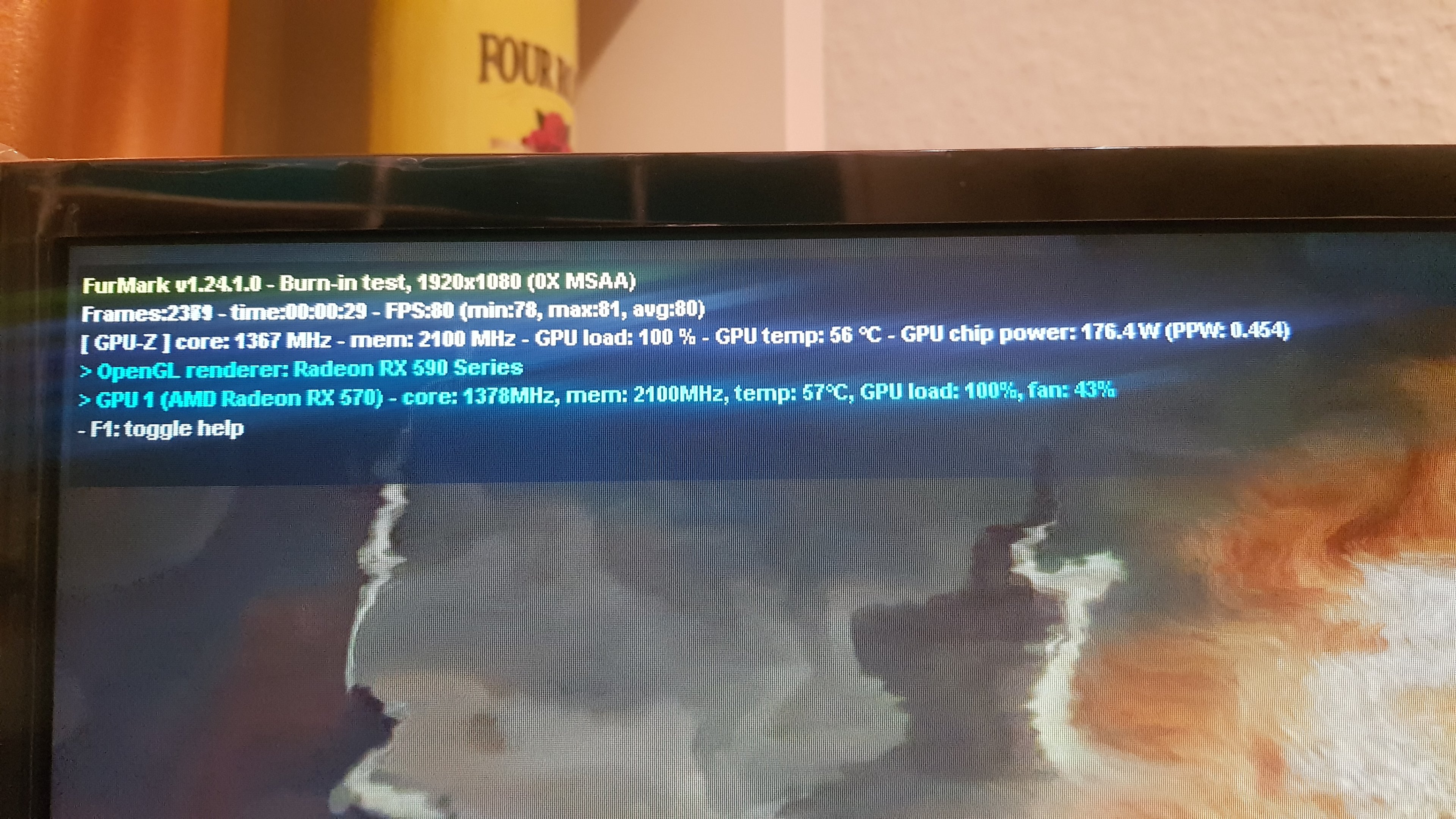

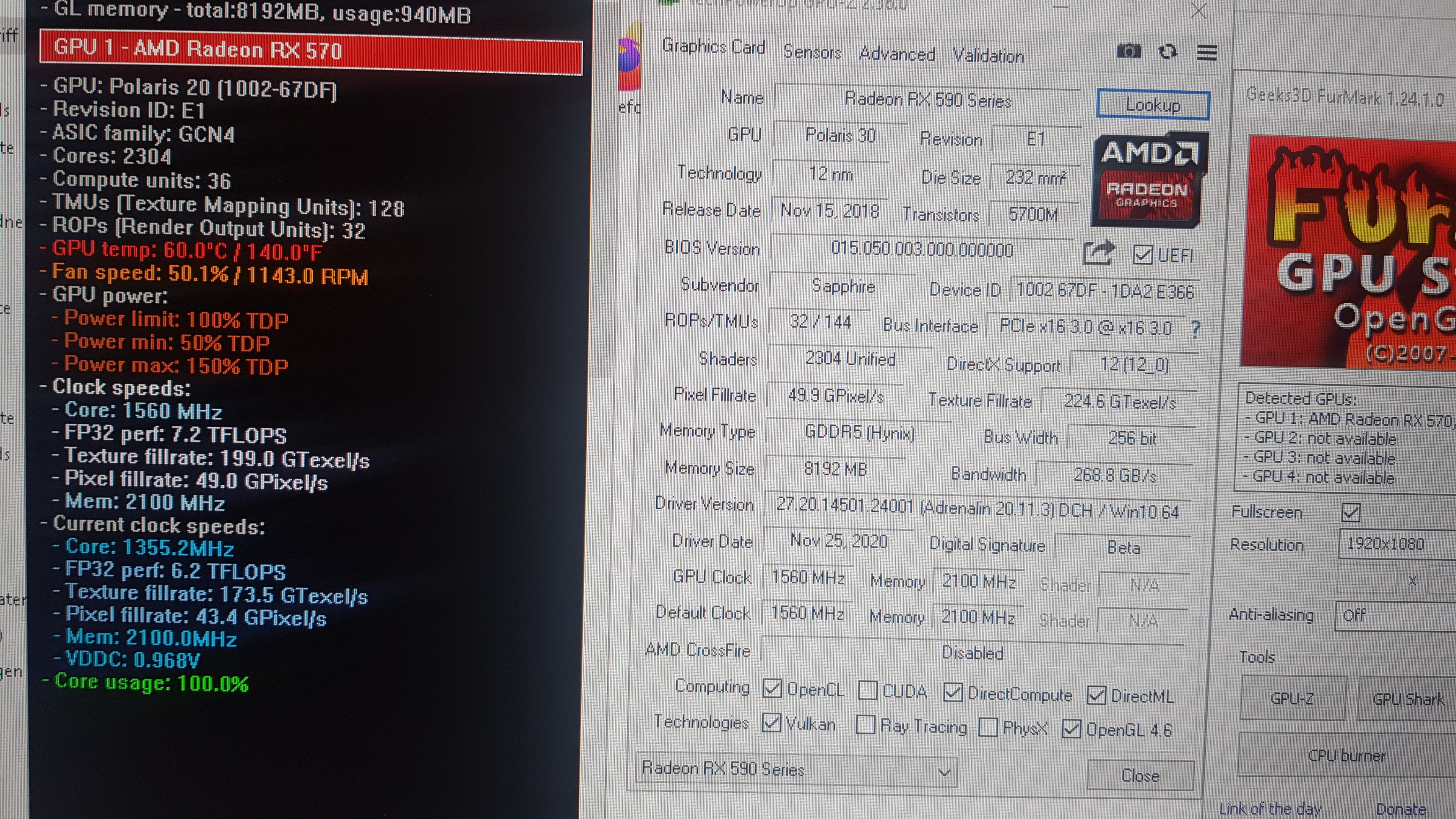

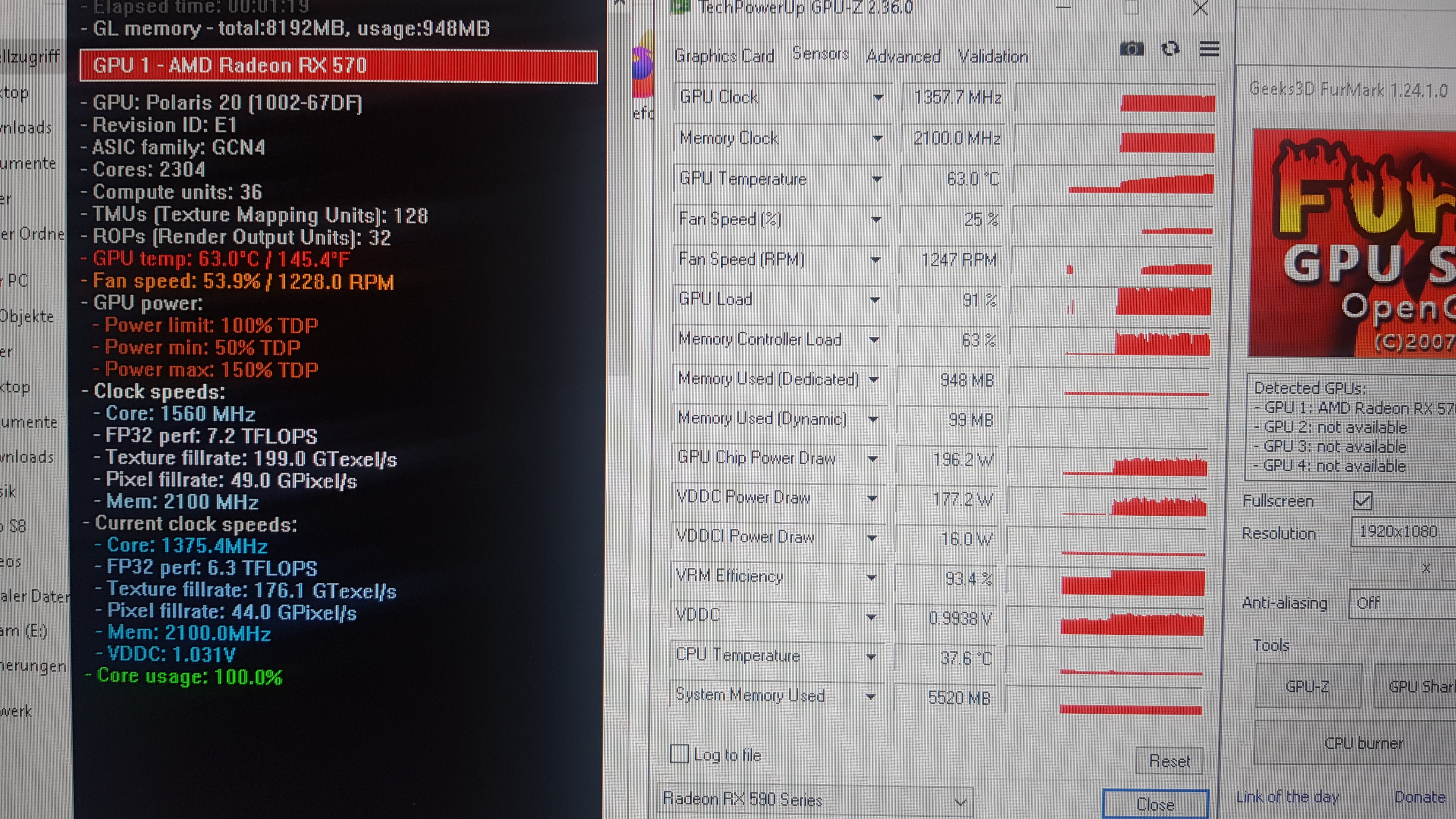

anbei lade ich noch bilder hoch weil bei Furmark zb wird sie als 590 und 570 angezeigt zb was in Gpuz nicht der fall ist.
