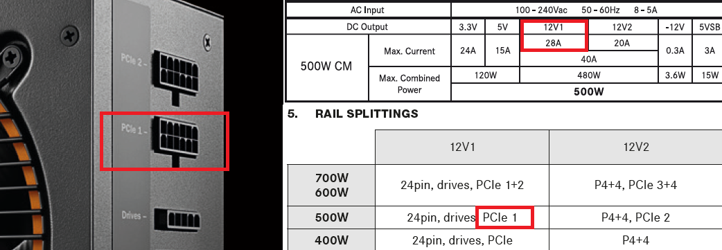

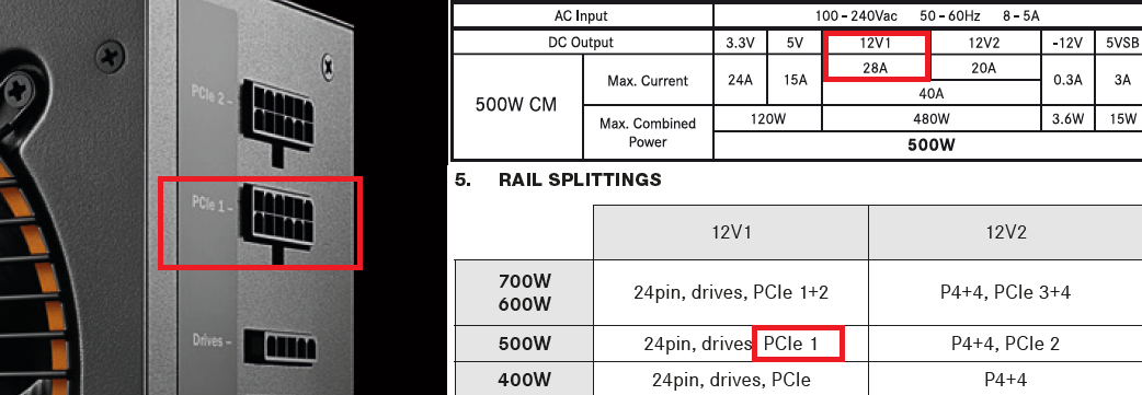

Hängt die Karte an 12V V1 (PCIe1) und nicht an PCIe 2 wo auch der Prozessor CPU 4+4 mit angeschlossen ist?

Wie das Netzteil angeschlossen ist sollte man auf jedenfall prüfen.
Was daran komisch wäre ist, dass es dann längere Zeit aber ohne Fehler gut lief. Hätte das nicht schon vorher Probleme geben sollen? Unter Last würde das eine Rail schon sehr beanspruchen und die Spannung sinkt schon stark ab bevor es sich abschaltet. Bei den Spielen kann ich mir schwer vorstellen dass es so lange gut läuft. Aber vielleicht irre ich mich da. Ich denke die 12V2 Rail steigt erst bei über 30A aus.
Es gibt 2 6+2 Pin Kabel mit der Beschriftung VGA1 und VGA2. Mit der GraKa ist aktuell das VGA1 Kabel verbunden. Macht das einen unterschied?

Achja und ob die Karte an der richtigen Rail hängt wie von Viper1982 angemerkt, hast du bestimmt schon gecheckt..

Du solltest die Grafikkarte mit 2 separaten pcie kabel an das Netzteil anschließen. Ist ja kein Wunder, das die abstürzt. Die 580 säuft gern.
Weiterhin werden die Dinger sehr warm, schau dir die temps an, zB mit gpu-z geht das auch oder mit dem treibereigenen wattman.

Was meinst du mit 2 separaten Kabeln? Alle Kabel kommen aus einer Öffnung im Netzteil und die beiden PCI Kabel sind jeweils separiert, also an dem jeweiligen Kabel ist nur der PCI Anschluss dran. Soll ich von VGA1 auf das VGA2 Kabel wechseln?

Ich meinte mit 2 separaten kabel, das die Karte mit 2 PCI kabel an das Netzteil angesteckt ist, beide VGA stromAnschlüsse der Karte müssen mit Strom versorgt werden. Und nicht mit einem PCI kabel vom Netzteil, das sich aufteilt. Ich hoffe, das war jetzt verständlicher :)
Dein Netzteil sollte aus 2 Öffnungen (pcie 1 und pcie2) PCI kabel bieten, und die beiden kabel verwendest du. Das was du da hast, ist ein Adapter (1 kabel gesplittet auf 2 Anschlüsse)
Das sind 2 PCI Kabel mit jeweils 6+2 Pins und die Grafikkarte hat einen 6 Pin anschluss? Ich könnte dann nur jeweils die 2 Pins anschließen oder einen adapter kaufen um die beiden Kabel zusammenzuführen. Ich glaube aber nicht das das so gedacht ist

Die Karte hat nur einen 6 pin Anschluss? Kann ich mir fast nicht vorstellen bei ner 580 als OC Version Kratz
edith: tatsache, hat nur 1 6 pin...ich doofi hab die mit der dickeren rx 580x verwechselt :D
