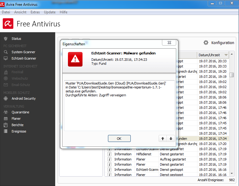

Vor ca. 3 Tagen habe ich im Internet ein Programm runtergeladen und mein Virenprogramm "Avira AntiVir" meldete eine verdächtige Signatur und fragte ob es gelöscht werden soll, was ich dann tat. Ich löschte auch den Download und das Programm wurde nicht installiert. Ich habe dann das Virenprogramm das ganze System prüfen lassen aber es hat nichts gefunden. Es könnte natürlich auch eine Schadsoftware sein aber mein Virenprogramm schlägt kein Alarm und findet nichts. Das wäre das einzige was mir einfällt. Ein Windows Update habe ich nicht gemacht. Ein USB hatte ich nicht angeschlossen und auch sonst gab es keine Veränderung.

Hier noch die Meldung des Virenprogramms vor 3 Tagen:

Ich habe das Virenprogramm nochmal durchlaufen lassen und diesmal jede Datei untersucht.
Dabei wurde die Malware "Wajam.Gen (Cloud)" entdeckt.
Allerdings konnte ich im Internet keine Hinweise darauf finden, das dies die Ursache des Problems sein könnte.
