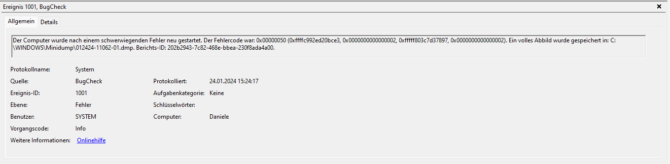

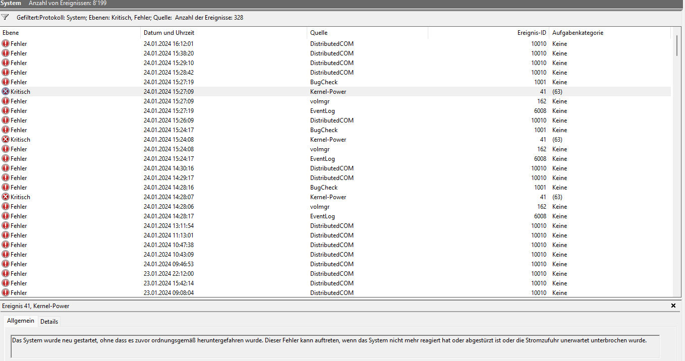

Ich verlinke euch hier unten noch meine Komponenten + die Fehlermeldung die in der Ereignisanzeige vorkommt.
Komponenten:
Hier noch die Ereignisanzeige:

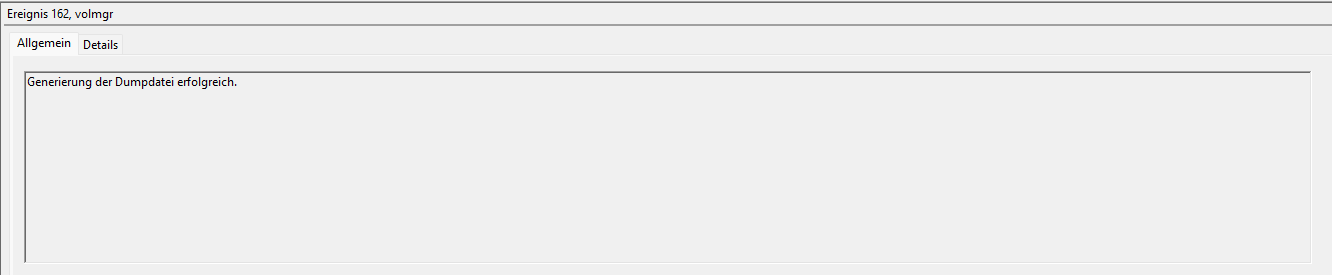

redjack1000 schrieb:
Zeige mal die Details zu den Volmgr Fehlern.

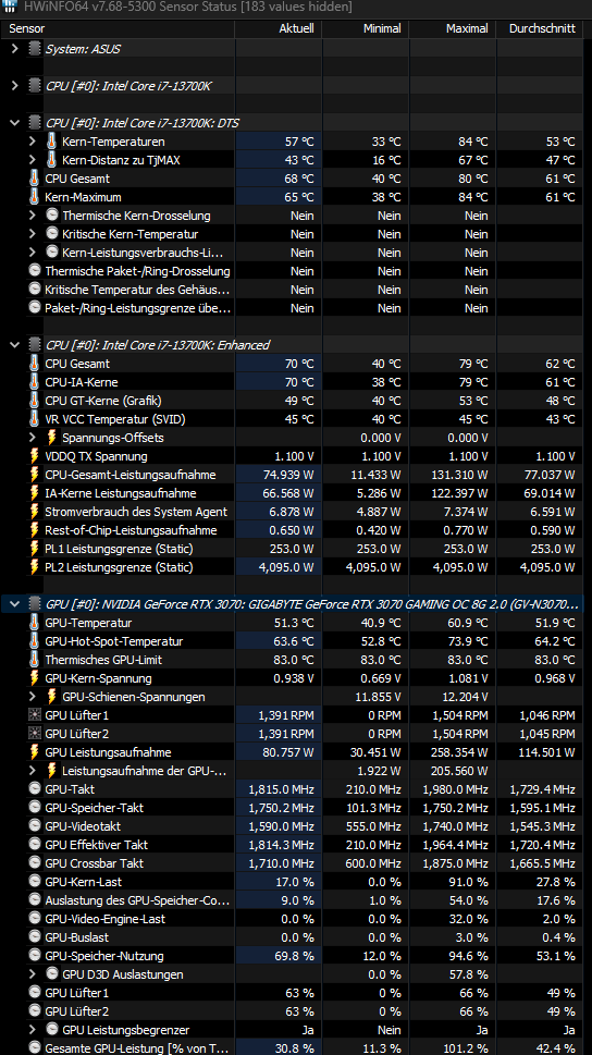

Hier die Temperaturen nach 30 Min Spielen.
Werde am Abend länger spielen und dies mal beobachten.

Hier die Temperaturen nach 3 Stunden spielen
ich hatte bisher keine Abstürze mehr
Sieht für mich nach nicht ausreichender Kühlung aus obwohl ich denke das das nicht die Ausfallursache ist.

Die Leistung deines Kühlkörpers sollte bei mindestens 220W liegen.
Beim Zocken liegen die Temperaturen der CPU so bei max 70°C und nicht bei 97.
Die Temperaturern deiner GPU sind im grünen Bereich.

Dann lass mal CineBench24 laufen (multicore) und beobachte die Temperaturen deiner CPU mit HWI das gibt dir einen realistisches Feedback zu deiner Kühlung.
Die Temperaturen sollten die 95°C nie überschreiten.
Dann solltest du dich zu deinem Board im Netz informieren wie du Undervolten kannst. (Geht i.d.R ohne Leistungsverlust!)
Der von dir verwendete Kühler bringt etwa 208W (lt. Toms Hardware)
Das ist für den 13700K etwas knapp!
Was das Thema Undervolting angeht sollte dir das hier eventuell helfen
Habe gerade den Cinebench test gemacht - es ging keine 20/30s und die Temperaturen von den PCores stiegen auf über 95°.
