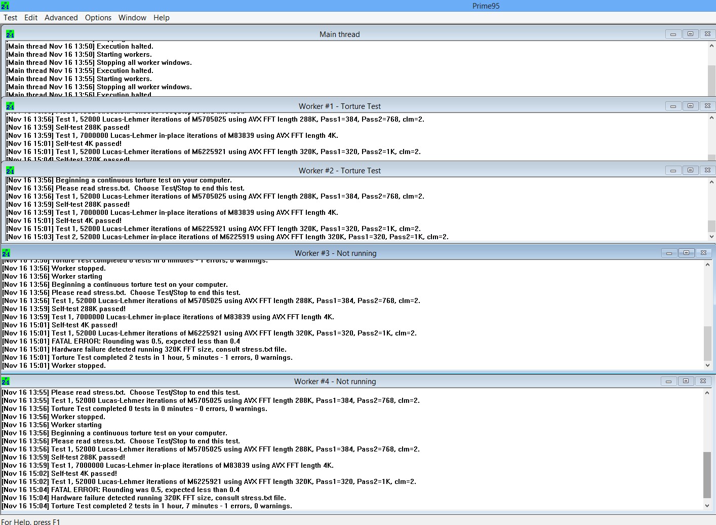

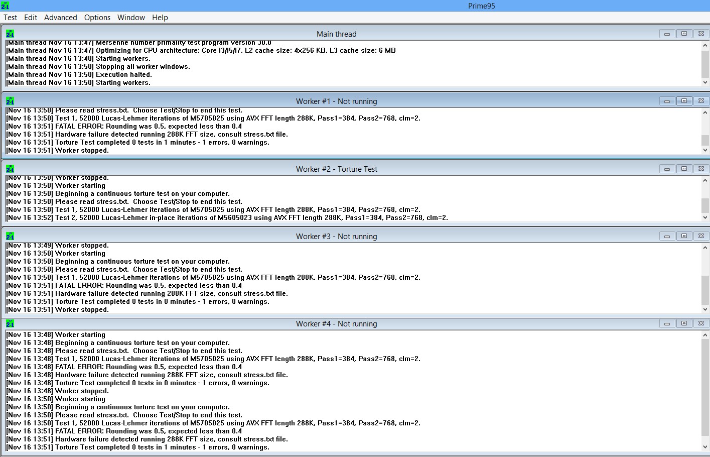

Ich habe seit ein paar Tagen das Problem, das der PC sporadisch abstürzt. Ich habe keinerlei Hardware oder sonstiges getauscht.

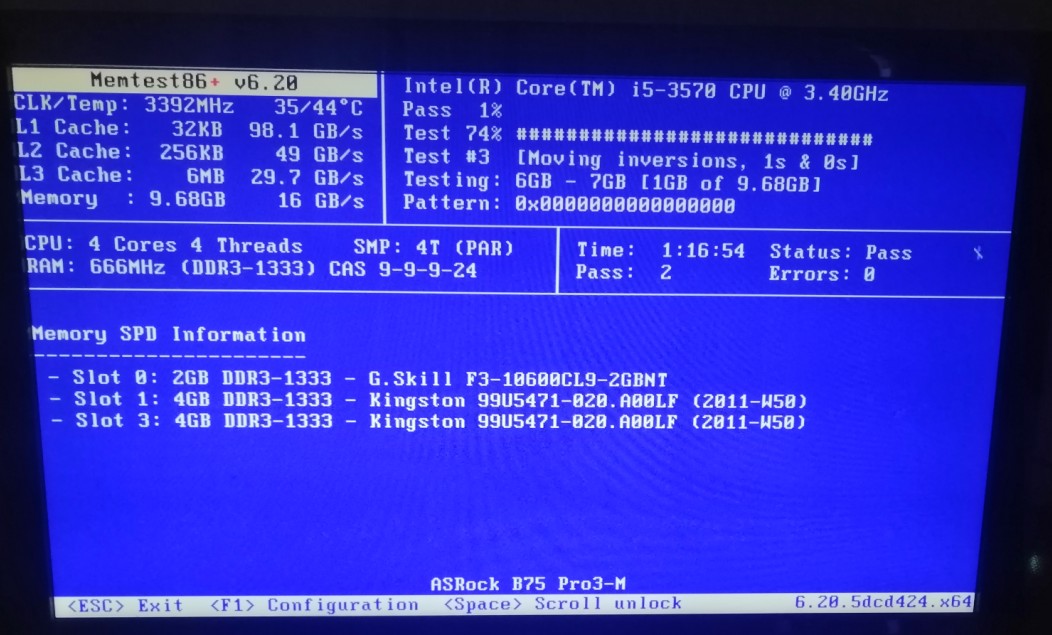

Ich habe bereits MEMTEST 2 mal durch laufen lassen ohne Fehler, so das ich davon ausgehe das der RAM ok ist.
Dann habe ich Prime95 laufen lassen und erhalte Error Meldungen.
mal 320k Fehler mal 288K Fehler, man sieht es auf den screens, wenn ich nähere Infos braucht einfach Bescheid geben.
Die CPU Temperatur liegt bei Prime Stresstest bei 51 Grad
Die Spannungen sind alle auf Auto es ist nicht under oder over Volting.
Vielleicht sagt Euch ja der Screen von Prime etwas, bin für jede Hilfe dankbar.

Nimm bitte nicht diese Uralt Version von Memtest.
Nimm die Version hier: https://www.memtest86.com/
Und UEFI Boot benutzen nicht CSM/Legacy.

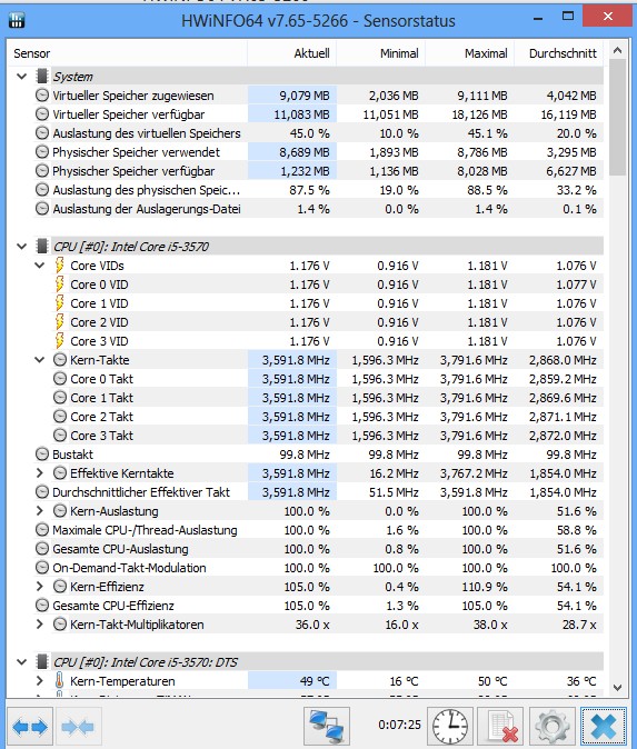

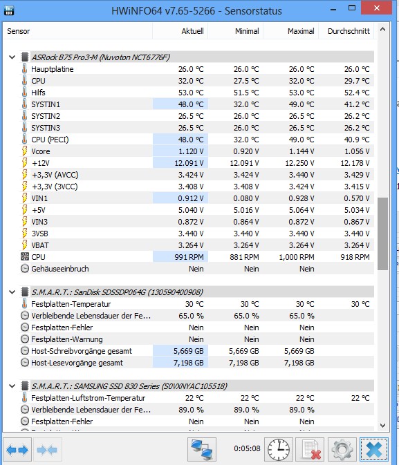

Das 10 Jahre alte Netzteil ist aber auch eine mögliche Ursache.
Schau mal mit HWInfo wie die Spannungen aussehen die von Netzteil kommen.
Die völlig ok für DDR3 und auch CSM bzw Bios Legacy hat keinerlei Einfluss auf den Memtest86+ hier.
Bzw, der kann auch gar kein UEFI-Boot.
Ich wollte gerade noch fragen, ob sonst keiner gesehen hat, dass da DDR3 steht und nicht 5.

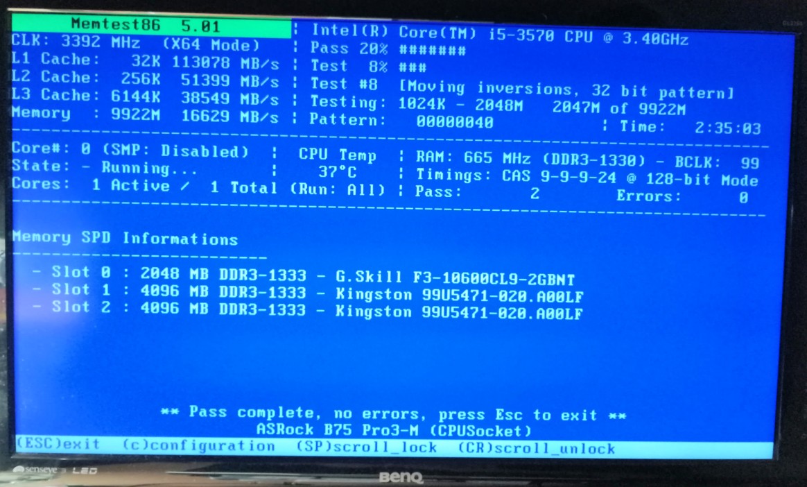

So ich habe gestern Abend dann eine neuere Version von Memtest genommen.
Als ich Memtest gestartet habe, hat sich der PC nach ca 20 Minuten aufgehangen.
Dann habe ich Memtest nochmal gestartet und 2 mal durchlaufen lassen ohne Fehler.
Heute habe ich Prime95 nochmal den Stresstest gestartet, der lief diesmal auch ohne Fehler, am System habe ich noch nichts verändert.
Dann habe ich mit 7zip die CPU gestresst, auch ohne Absturz.
Ich werde das nun weiter beobachten und wenn es nochmal passiert den GSkill entfernen.
Vielen Dank für Eure Hilfe ich werde weiter berichten, hoffentlich nur positiv.
