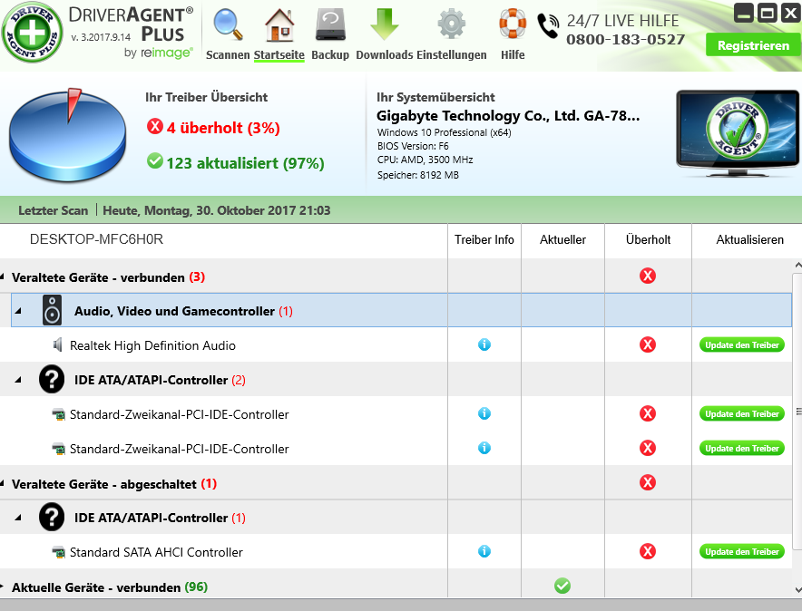

Wie sieht es mit den Treibern aus, alle auf dem aktuellen Stand?

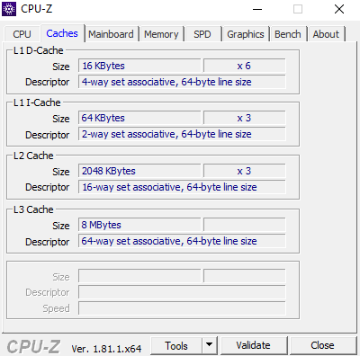

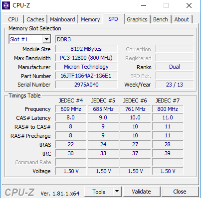

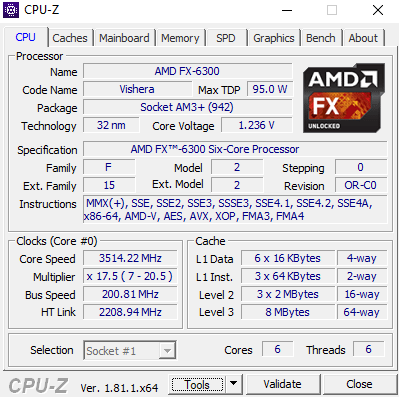

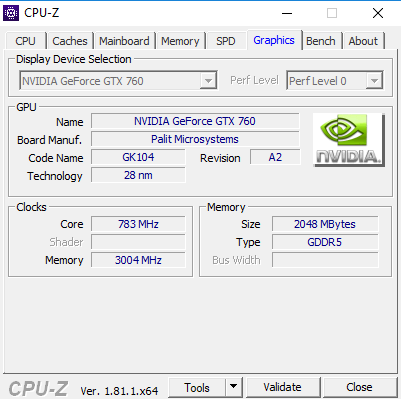

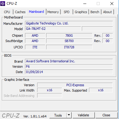

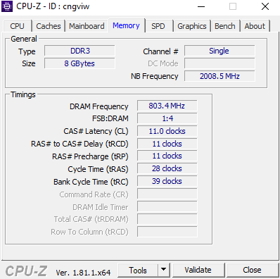

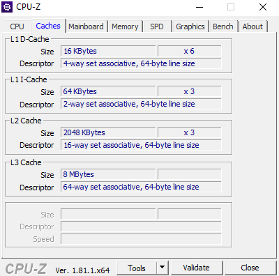

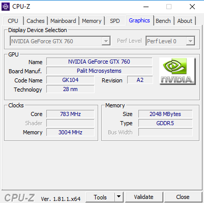

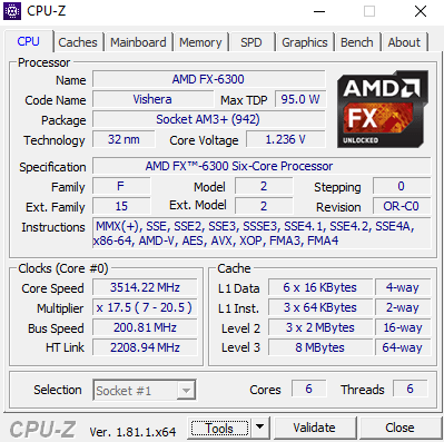

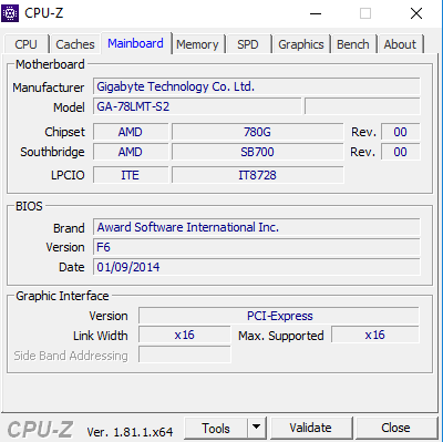

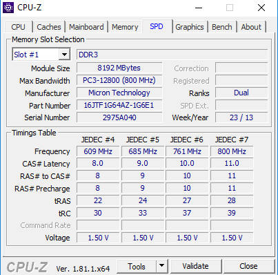

Mit CPU-Z die Daten auslesen.
Von jeder Seite ein Bild zeigen.

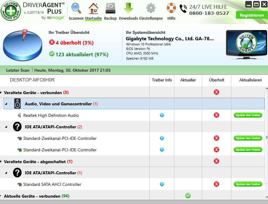

Treiber: Mir werden 4 nicht mehr aktuelle Treiber angezeigt, ich weiß jedoch nicht wie ich sie aktualisieren kann...

https://valid.x86.fr/cngviw
Ich schaue mir das nach und nach an.
Erste Maßnahme, den Turbo Boost ausschalten.

Ergänzung: Ich habe auf Deinem Bild gesehen das Du Windows 10 verwendest. Dies wird aber nicht vom Motherboard, Motherboard Hersteller unterstützt.
Deshalb rate ich zu Windows 7 oder 8 zurück zu kehren
Ich weis nicht ob Du es gelesen hast?
Ich habe eine Ergänzung geschrieben.
Ich rate zu Windows 7 oder Windows 8 zurück zu kehren.
Das Motherboard wird vom Hersteller nicht durch entsprechende Treiber unterstützt.
