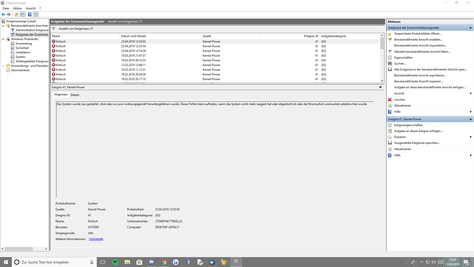

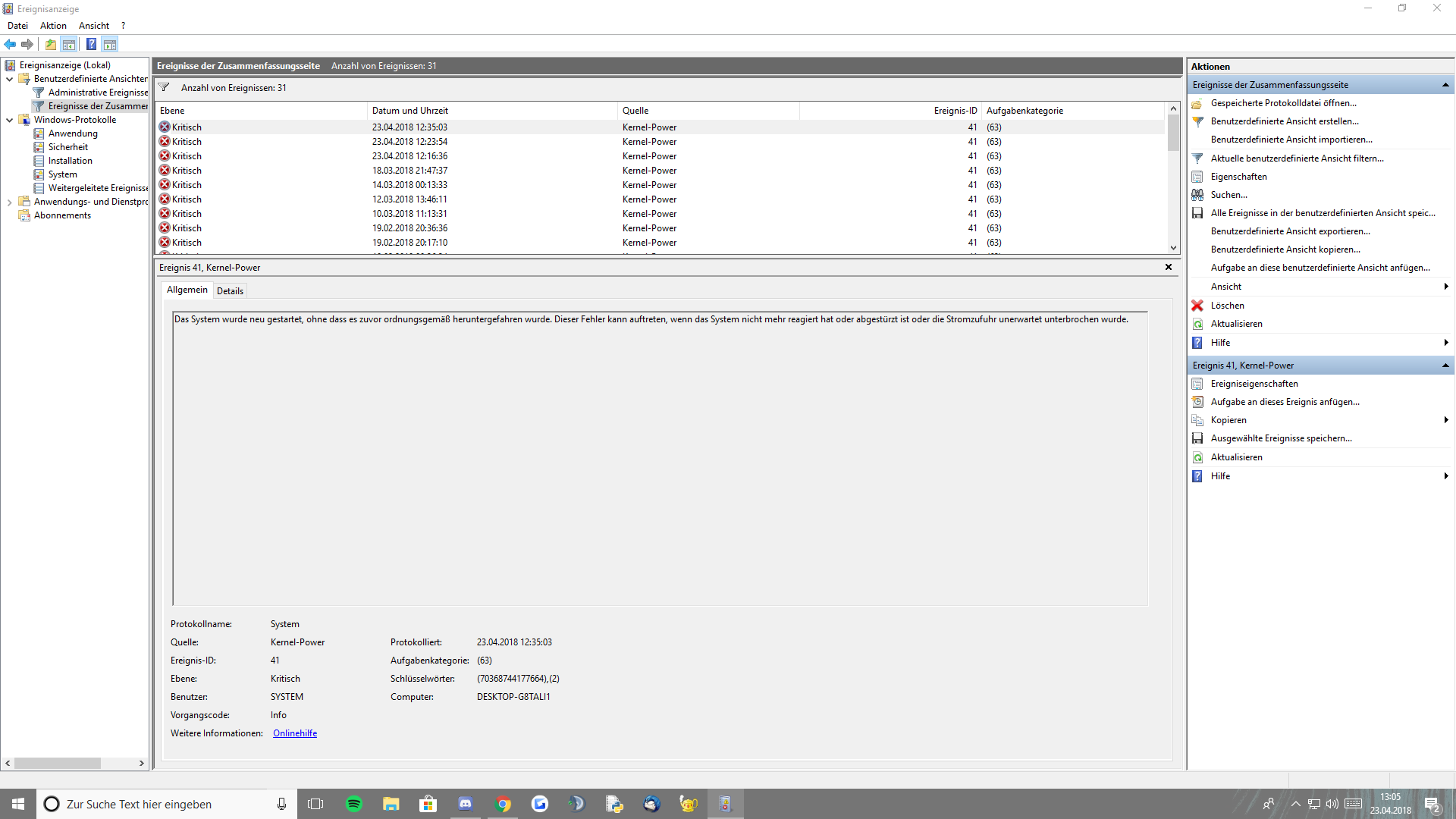

Genauer gesagt wird mein Bildschirm schwarz, der PC brummt laut vor sich hin und ich muss ihn manuell ausschalten. Heute hat er das alle 5-10 Minuten gemacht, bzw. sobald das Spiel wieder seit ein paar Minuten lief. Im Log wird unter Kritisch der Fehler System Kernel-Power 41 angezeigt. ( gyazo.png)

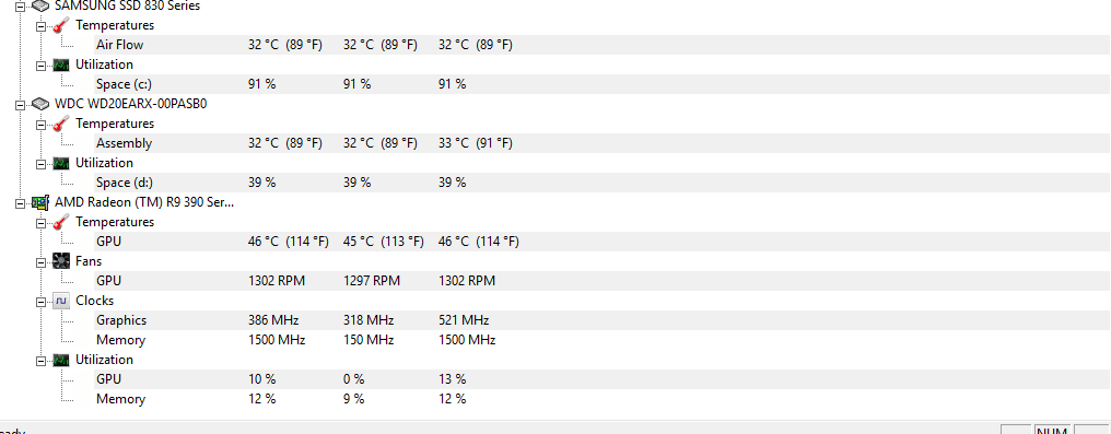

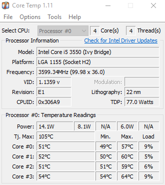

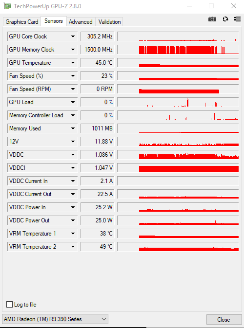

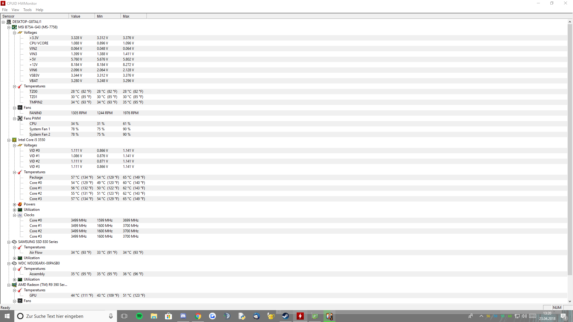

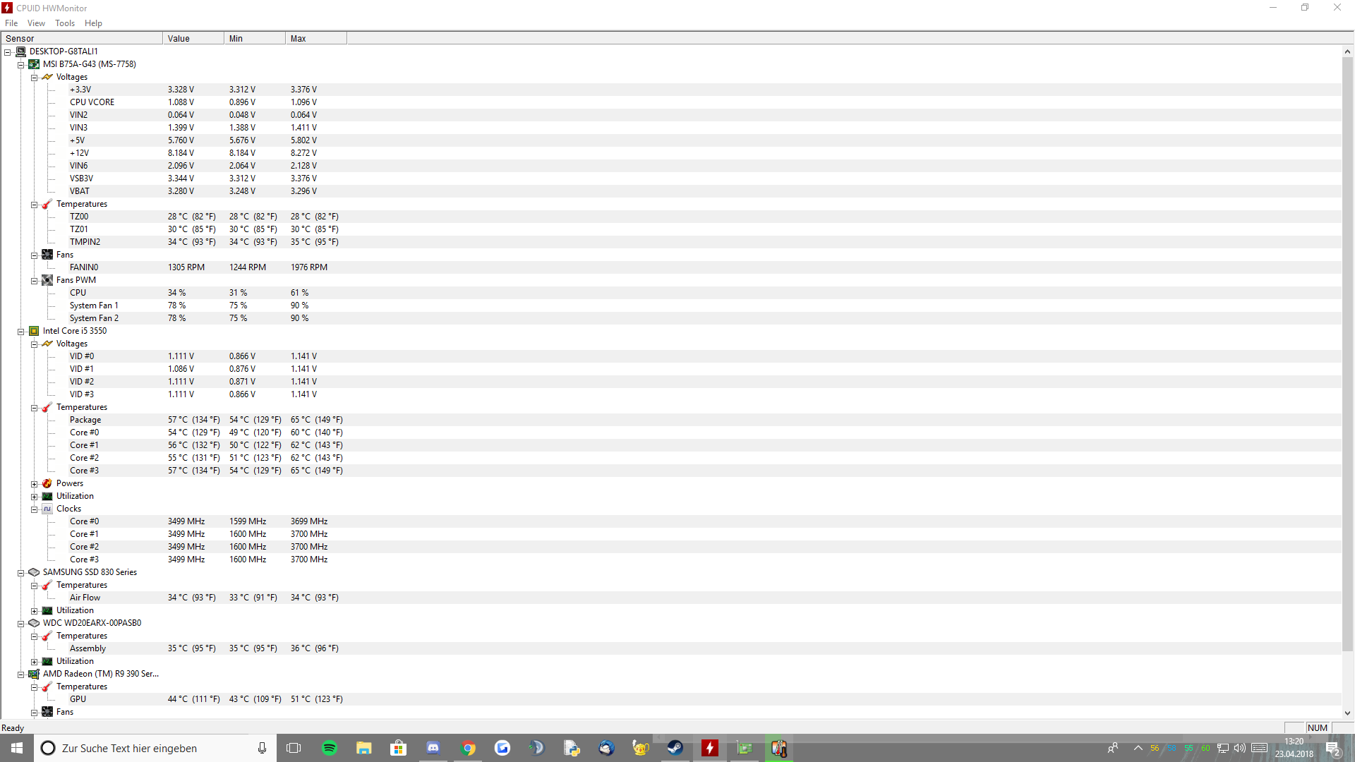

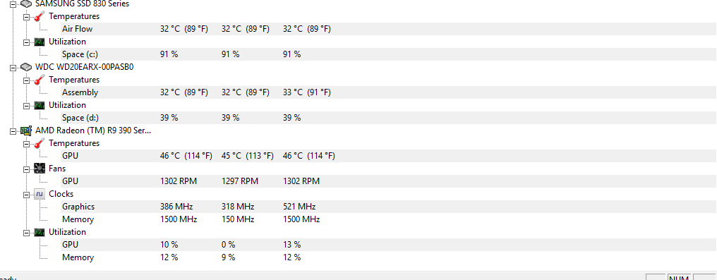

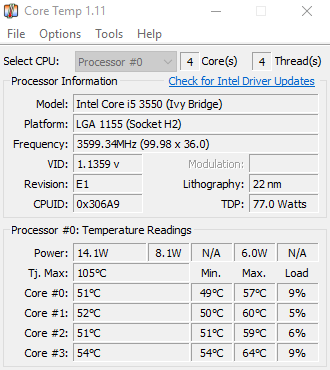

IDLE:
IDLE CoreTemp.png CoreTemp

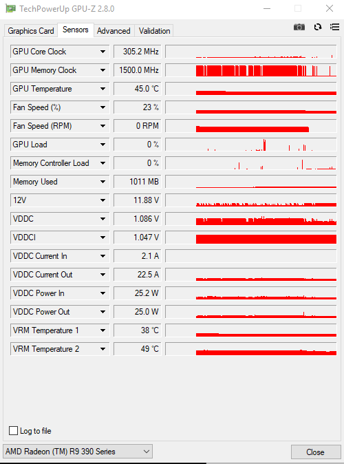

IDLE GPU-Z.png Gpu-Z
IDLE HWmonitor.png HWMonitor

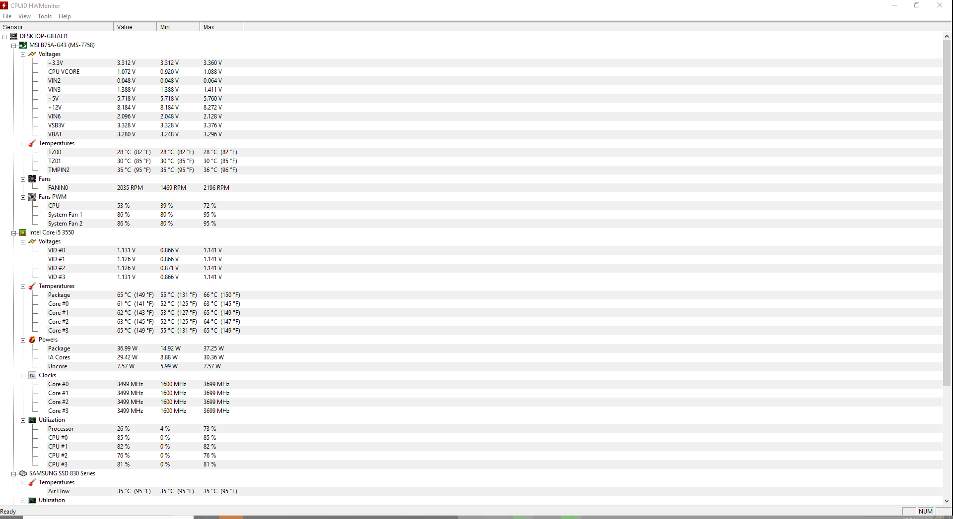

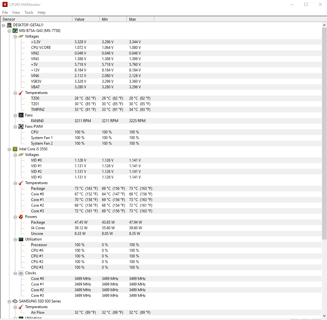

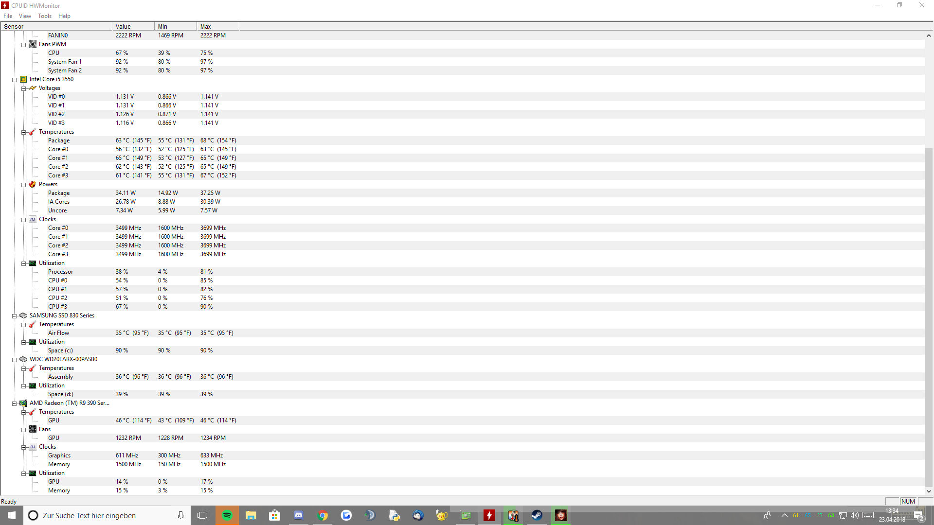

Bei Last könnts schwer werden, habs eben versucht, aber er geht schon bei kleinster Belastung aus.
Hier mein bester Versuch LAST:
last all.jpg alles

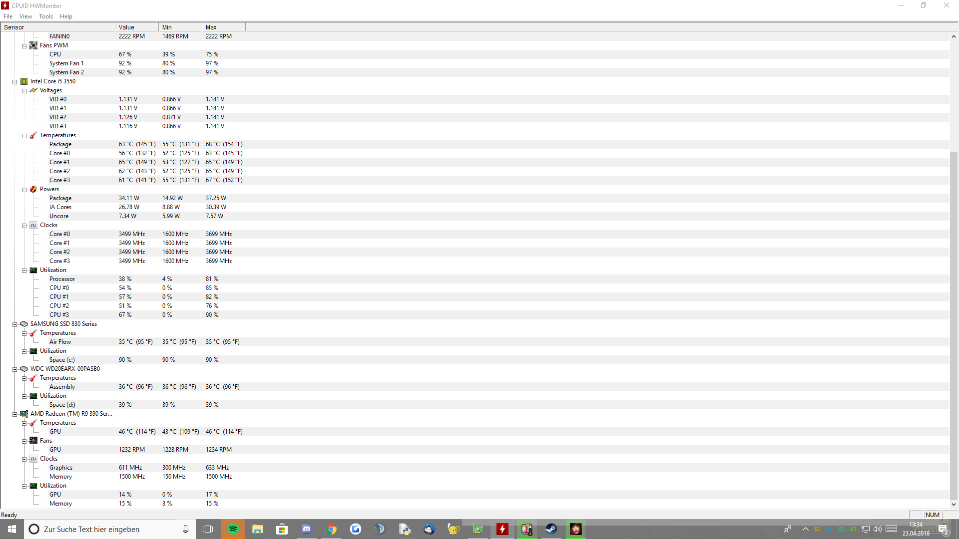

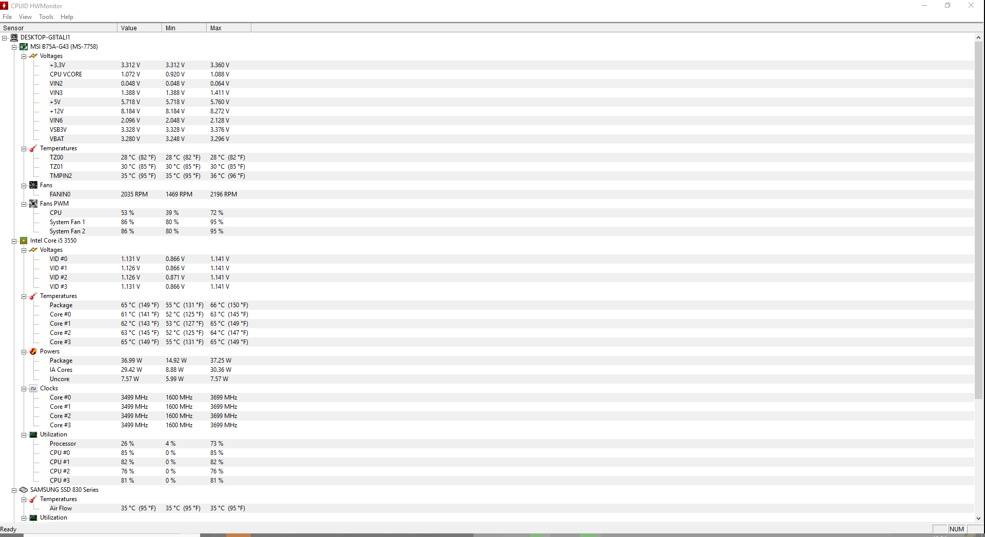

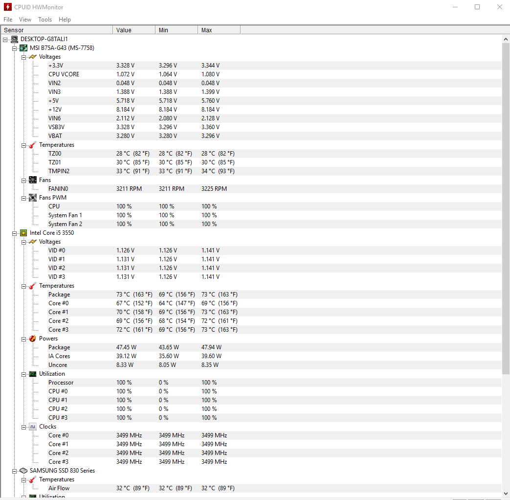

last HWMonitor1.png HWMonitor teil1
last HWMonitor2.png teil 2
Ich weiß nicht ob das nur ein Anzeigefehler ist, aber deine +12V Schiene sieht seltsam aus. Da müsste mehr als 12V stehen. Kannst du das mal im Bios gegenchecken?
Könntest du das ein bisschen genauer erklären? Also Wo finde ich die 12V Schiene in meinen Bildern und aufm PC.
Schau mal bei bei deinen Bildern => HWmonitor ganz oben unter Voltages +12V. Da siehst du es. Es sollten da eigentlich mehr als 12V stehen.
Aber wie gesagt könnte ein Auslesefehler sein. Das kannst du im Bios/UEFI gegenprüfen.

Hab im BIOS nachgeguckt, dort steht bei 12V auch ungefähr 12V

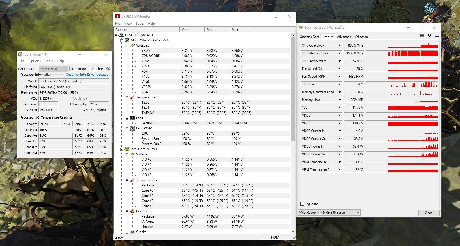

Habe mal so einen Superposition Run @4K gemacht, die Temperatur ging rauf bis zu 77°C, der PC ist jedoch nicht abgestürzt.
