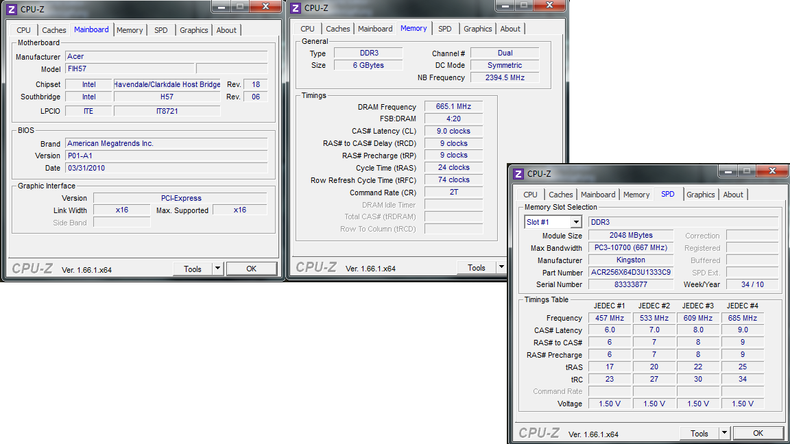

Sind keine Erreignisse Protokoliert lade gleich die bilder hoch

Prozessor / Typ: Core i5
RAM / Installierte Anzahl [GB]: 6
Netzteil : 430 Watt Thermaltake Munich
Grafikkarte : Zotac 660 GTX
