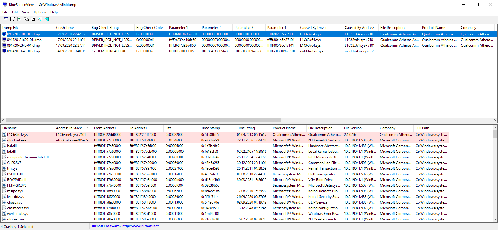

Der Fehler kam zur gleichen Zeit wie der letzte Minidump (siehe Screenshot)
BlueScreenView liefert mir 4 Minidumps zwischen dem 14. und 17.09.2020, wovon drei auf den Netzwerktreiber von Qualcomm Atheros hinweisen (siehe Screenshot).

Ich glaube ich habe den Fehler gefunden. In den Einstellungen war Nvidia DSR aktiviert. Gleich ausgestellt und es stürzt nicht mehr ab.
