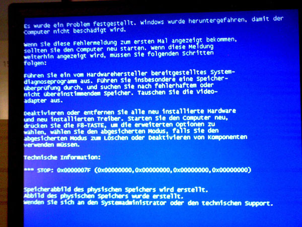

so hallo mal wieder,
mein Problem ist immer noch nicht behoben. Beim Zocken stürzt er die ganze Zeit ab...
Habe die Fehlermeldung mal fotografiert.... Vll kann ja einer damit was anfangen?!
Wär nett wenn einer der a Idee hat mal was posten kann
Gruß

so hab jetzt mal 12 Stunden MEM Tester laufen lassn...
Jedoch ohne Fehler?!
Wie lang dauert es bis er einen Fehler findet bzw. könnte es sein, dass es doch nicht am Speicher liegt??
Deine Ram sind höchstwahrscheinlich defekt. Hatte das Problem auch. Wenn ich Memtest mit beiden Ram durchgeführt habe, dann lief der Memtest auch einigermaßen fehlerfrei. Falls du allerdings auch zwei Riegel drin haben solltest, dann teste sie mal einzeln. Weiß zwar nicht wieso die Fehler bei mir nicht erkannt wurden als beide gleichzeitig drin waren, aber als sie einzeln drin waren hat er mir mehr Fehler auf dem einem Riegel angezeigt.
Gruß
Dieser Fehler (0x0000007F: UNEXPECTED_KERNEL_MODE_TRAP) ist vermutlich auf einen Hardwaredefekt zurückzuführen. Aber schau mal selber nach: http://www.jasik.de/shutdown/stop_fehler.htm#A5
