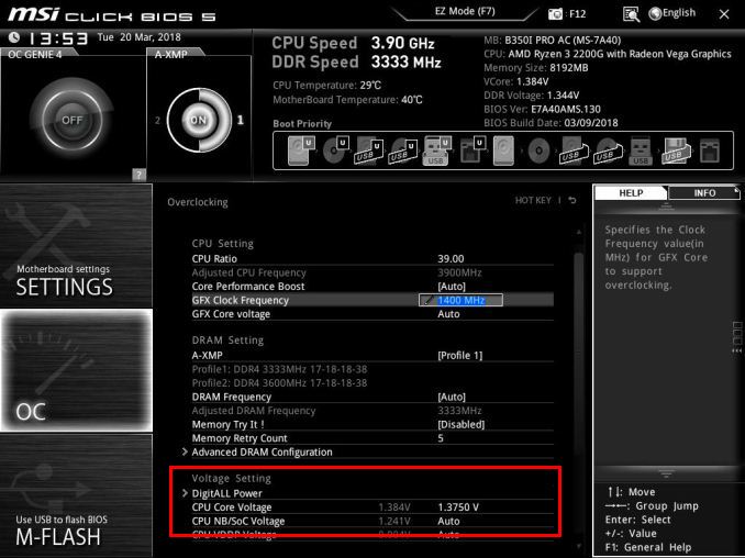

Aktuell probiere ich es mit positivem Offset in den NB/SoC-Voltages. Wenn das nicht greift probiere ich auch den negativen Offset (jew. 0,05 V). Nachstehend ein Beispielbild aus dem Netz (nicht meine Einstellungen!), um zu zeigen welche Einstellung ich meine:

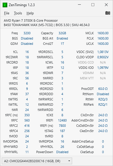

Ich habe das jetzt mal manuell angepasst. Links mit A-XMP, rechts mit A-XMP und den manuell gesetzten Werten.
VSOC 1,0813 V -> 1,0313 V
VDDP 0,9002 V -> 0,9474 V
VDDG 1,0979 V -> 1,0477 V
tRDWR 7 -> 8 (ist automatisch geändert worden)

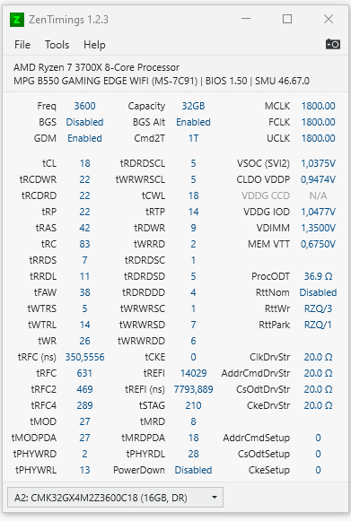

Anbei mal Zen-Timings bei meinem Speicher (CMK32GX4M2Z3600C18). Dieser soll extra "Optimizied for AMD" sein. Zwischen den Screenshots habe ich nur von XMP-1 auf XMP-2 gewechselt
Mir fällt gerade auch auf, du hast den GearDownMode deaktiviert. Das sollte normal an sein und zu einem stabileren Betrieb verhelfen.
