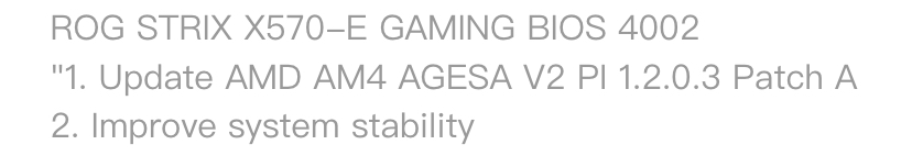

So, habe nun den neuen AMD Chipset Driver Rev. Nr. 3.08.17.735 (von 23.08.2021) und das ASUS Bios Update vom 26.08.2021 mit AMD AM4 AGESA V2 PI 1.2.0.3 Patch C installiert.
Ich hoffe das Ganze bringt wieder Stabilität!
Werde euch am laufenden halten.
