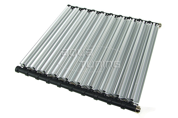

Die Wasserkühlung verlagert im Prinzip nur den Ort des direkten Wärmeaustauschers hin zum Radiator.
Wenn Du keinen Platz für die Luftzirkulation hast, ist es trotzdem schlecht.
Einzig der Einsatz eines massiven Passivkühlers für den Radiator könnte was bringen, dann würde aber sicher das Fach wieder nicht reichen...
Sowas zum Beispiel: Alphacool Cape Cora HF 1042 silber PassiveRadiator.jpg
