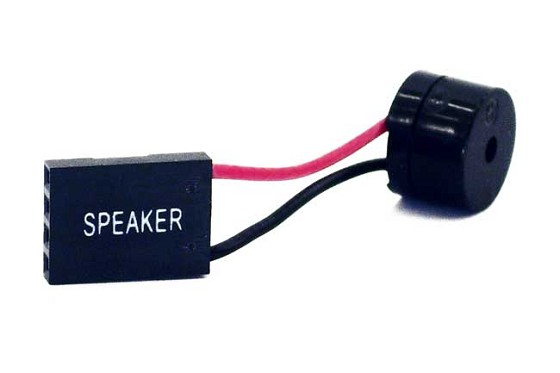

Was du brauchst, ist ein Speaker für Beeptöne.
Ich habe gerade ausprobiert, ob es ein Beep Geräusch gibt wenn ich die Null-Methode mit Kopfhörern teste.
jedoch hört man nichts, da ja die Stromversorgung weniger als 1 Sekunde dauert. Als der PC noch lief, kam ein solcher Beep jedoch nie.
Mit einem Kopfhörer wird das auch nichts werden.
Du brauchst einen solchen bzw. ähnlich aussehender Speaker
der auf den Speaker-Header des Frontpanels gesteckt

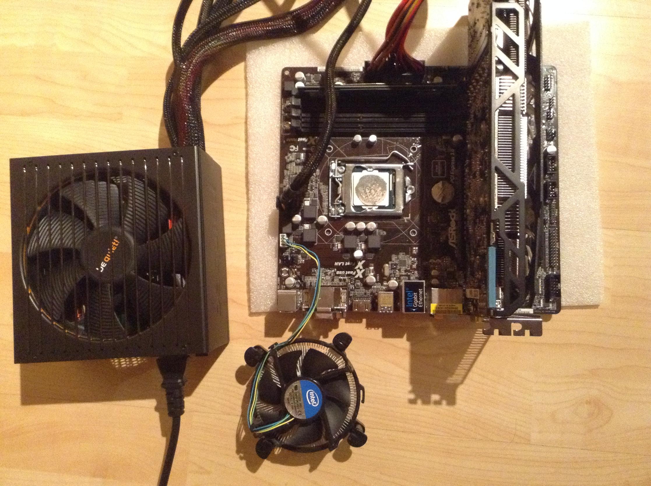

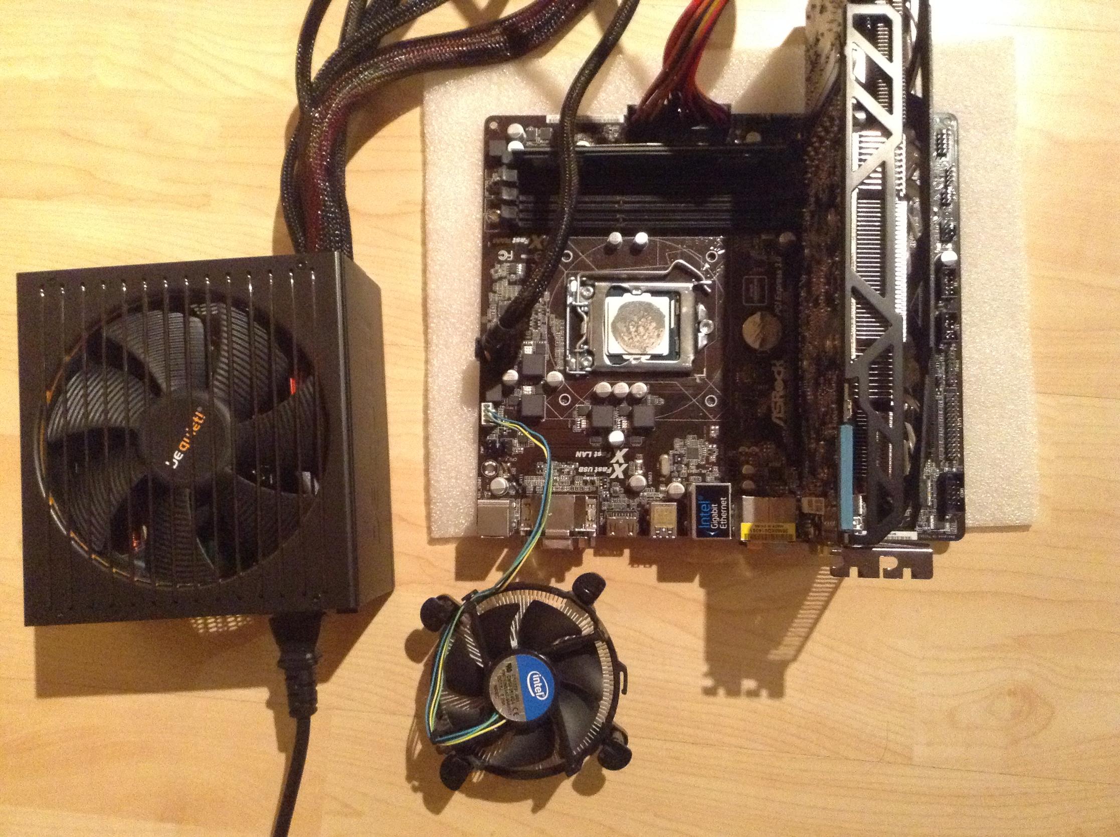

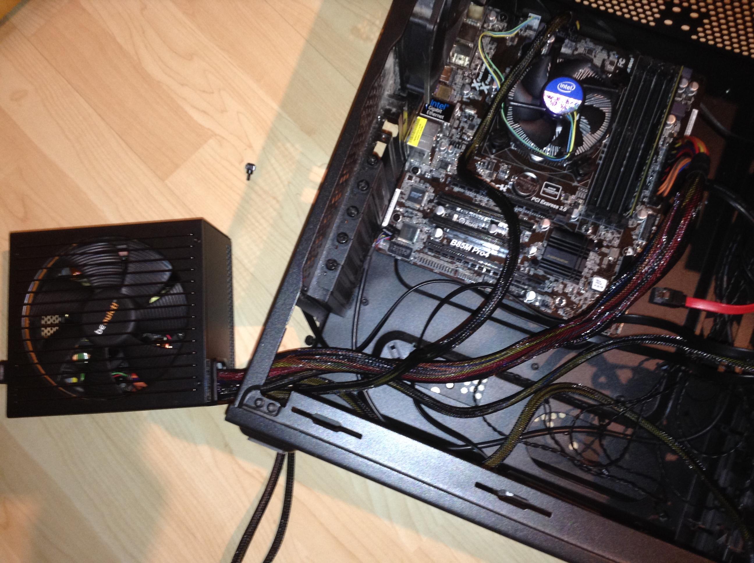

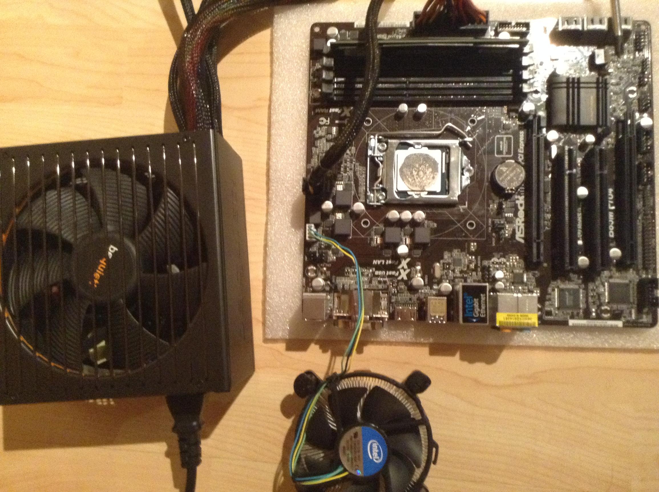

Ich habe sowohl außerhalb als auch im Gehäuse versucht den PC zu starten, die Lüfter drehen leider immernoh nur kurz an..
