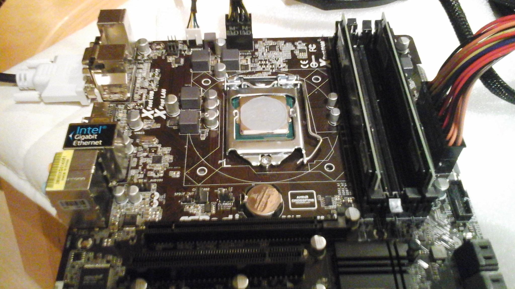

Habe gerade einen Jumper entdeckt und gleich mal ausprobiert
jetzt läuft der Lüfter des NT durchgängig, der CPU lüfter zuckt durchgängig

Ich habe jetzt nochmal Das MB resetet und jetzt scheint alles zu laufen..
jedoch sehe ich kein Bild und nach ca 1Min startet sich der PC neu

Ich hab es gestern hinbekommen den PC zu starten, zu meiner Verwunderung war das BIOS auf dem neusten Stand.

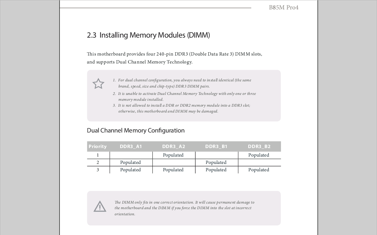

Das Problem ist aktuell nur, dass der PC nur startet, wenn ich den 1 und 3 RAM Slot benutze.. Dann sagt er mir jedoch, das:
"The following channel memory did not pass cpu memory test" Slot A also der erste (A1)
Liegt das am Bios oder an einer falschen Einstellung oder an der Hardware?
Hey ich habe eben nochmal versucht den PC mit den Sticks in B1 und B2 zu starten und alles läuft!! :))
