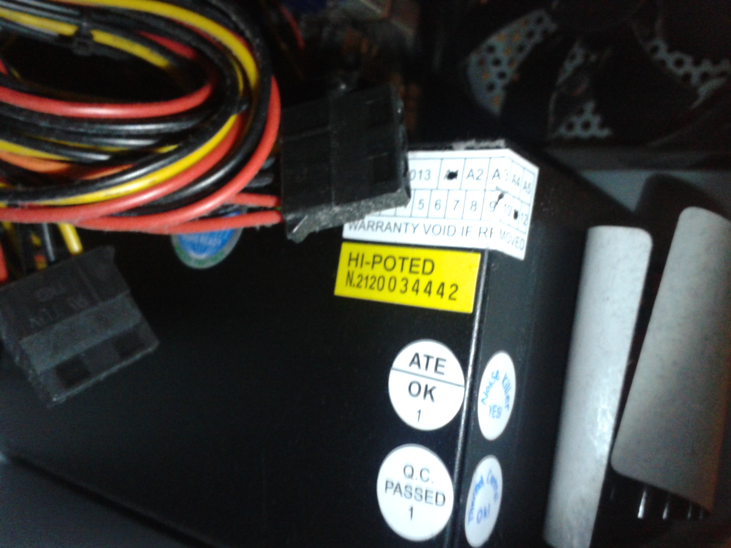

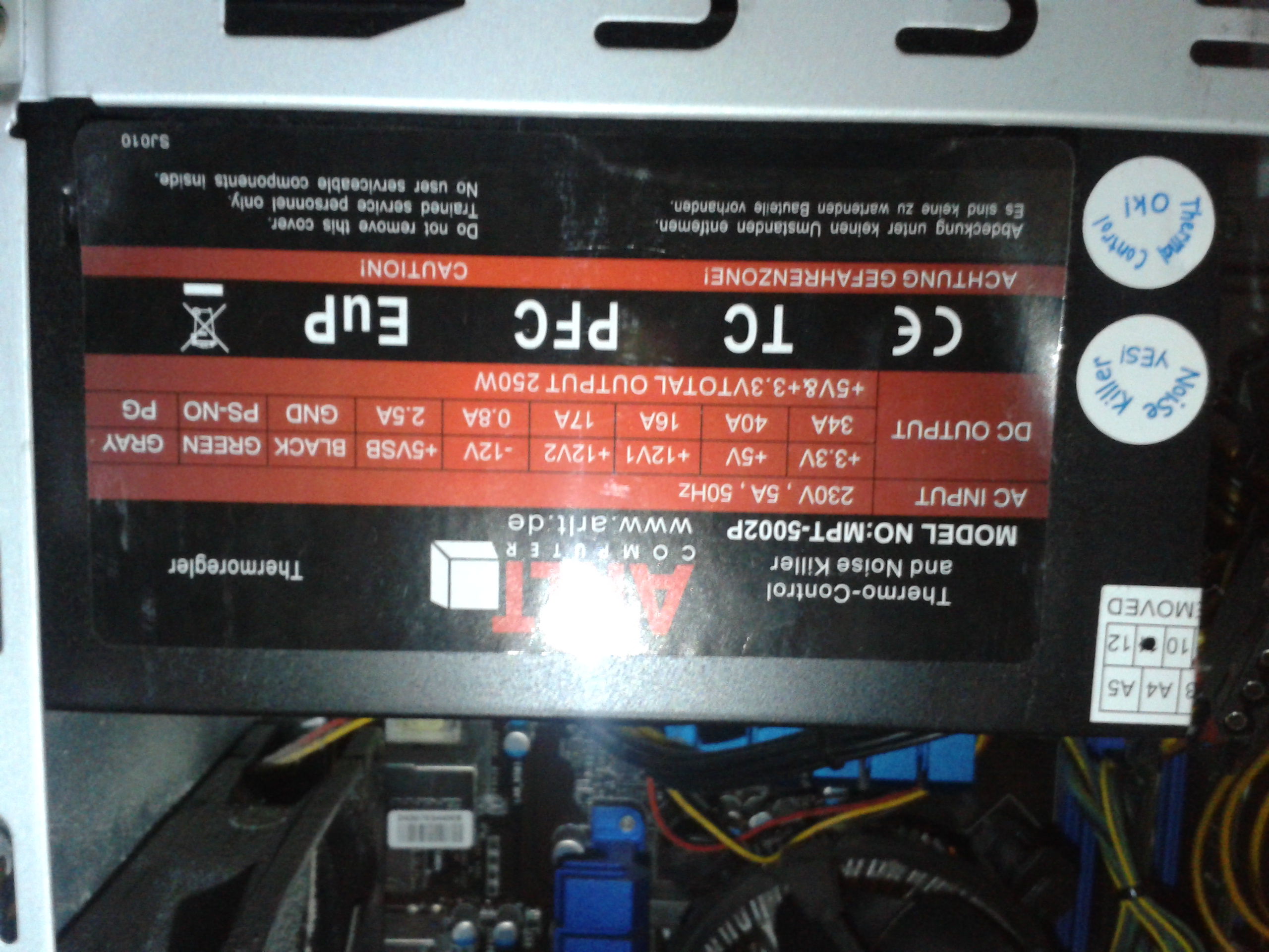

Schau nach welches Netzteil verbaut ist. Ggf. Rechner aufmachen und das Schild abfotografieren.
Eine R9 390 braucht mehr Strom als die verbaute GTX 660.

Linke Seitenwand abschrauben und reinsehen. Du solltest direkt das Netzteil und dessen Aufkleber sehen können. Links oben oder links unten, je nach Gehäuse. Foto machen und Seitenwand wieder zuschrauben.

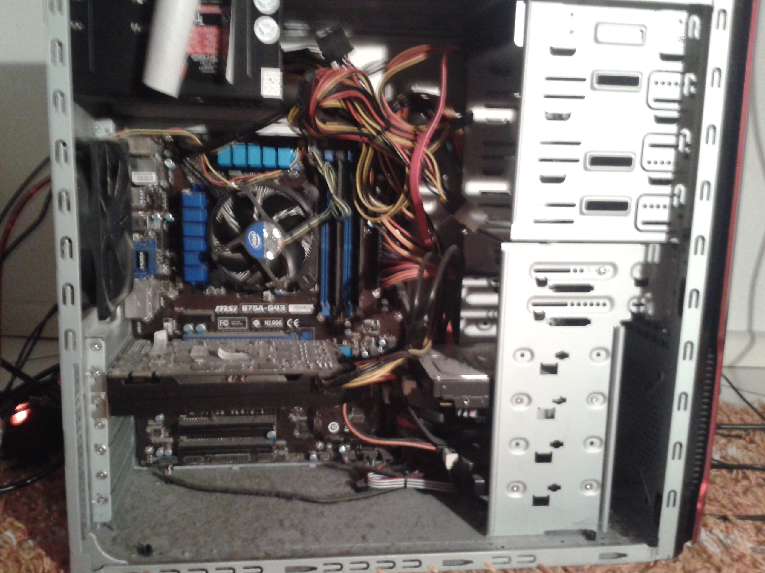

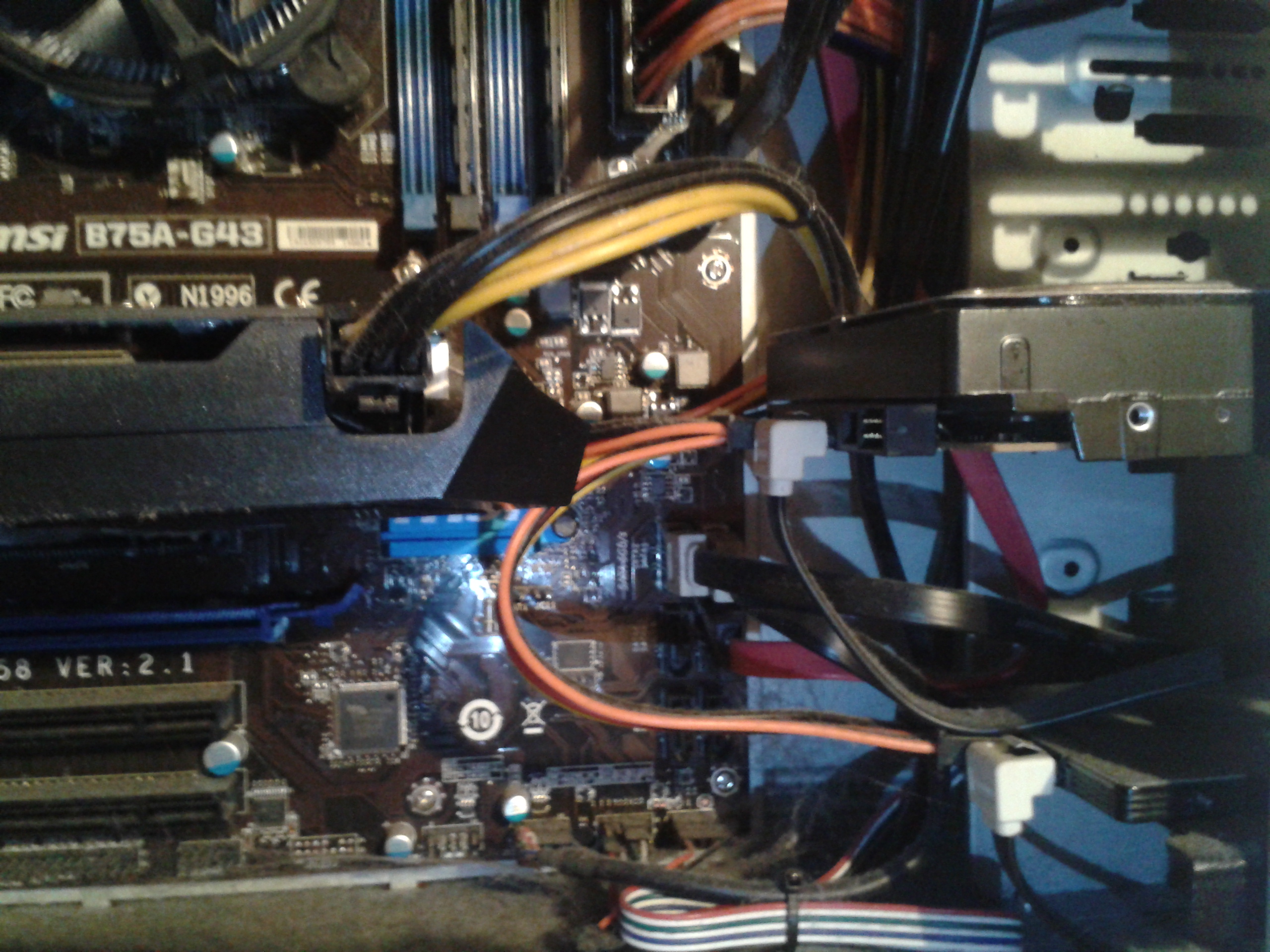

Ich hoffe das ist das richtige :) 2015-11-06 16.00.09.jpg2015-11-06 15.59.02.jpg
Du brauchst ein neues Netzteil.

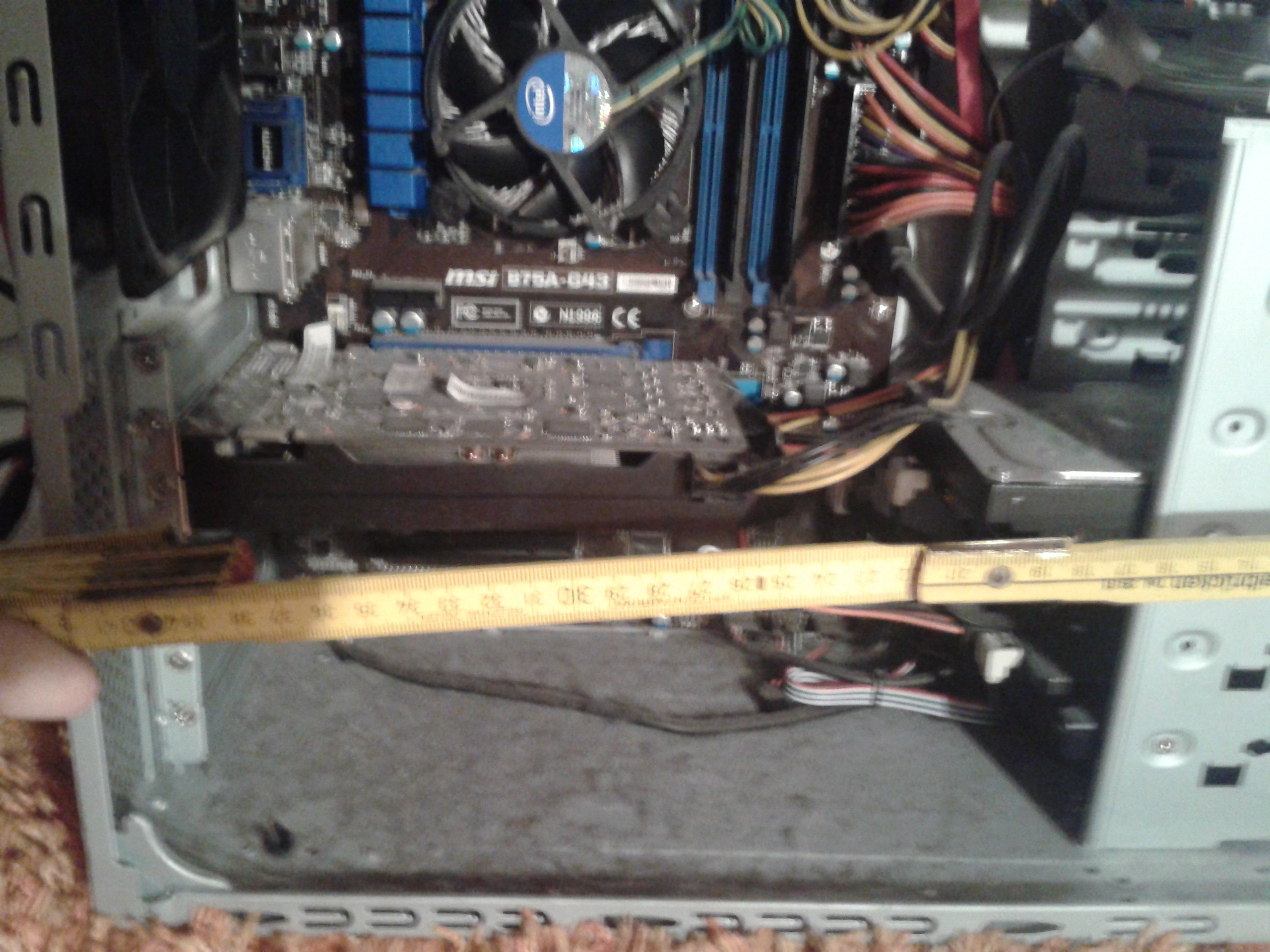

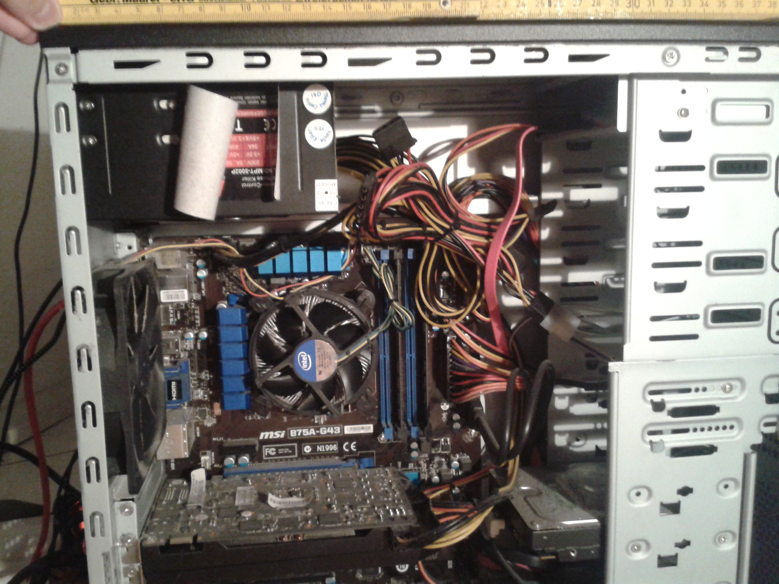

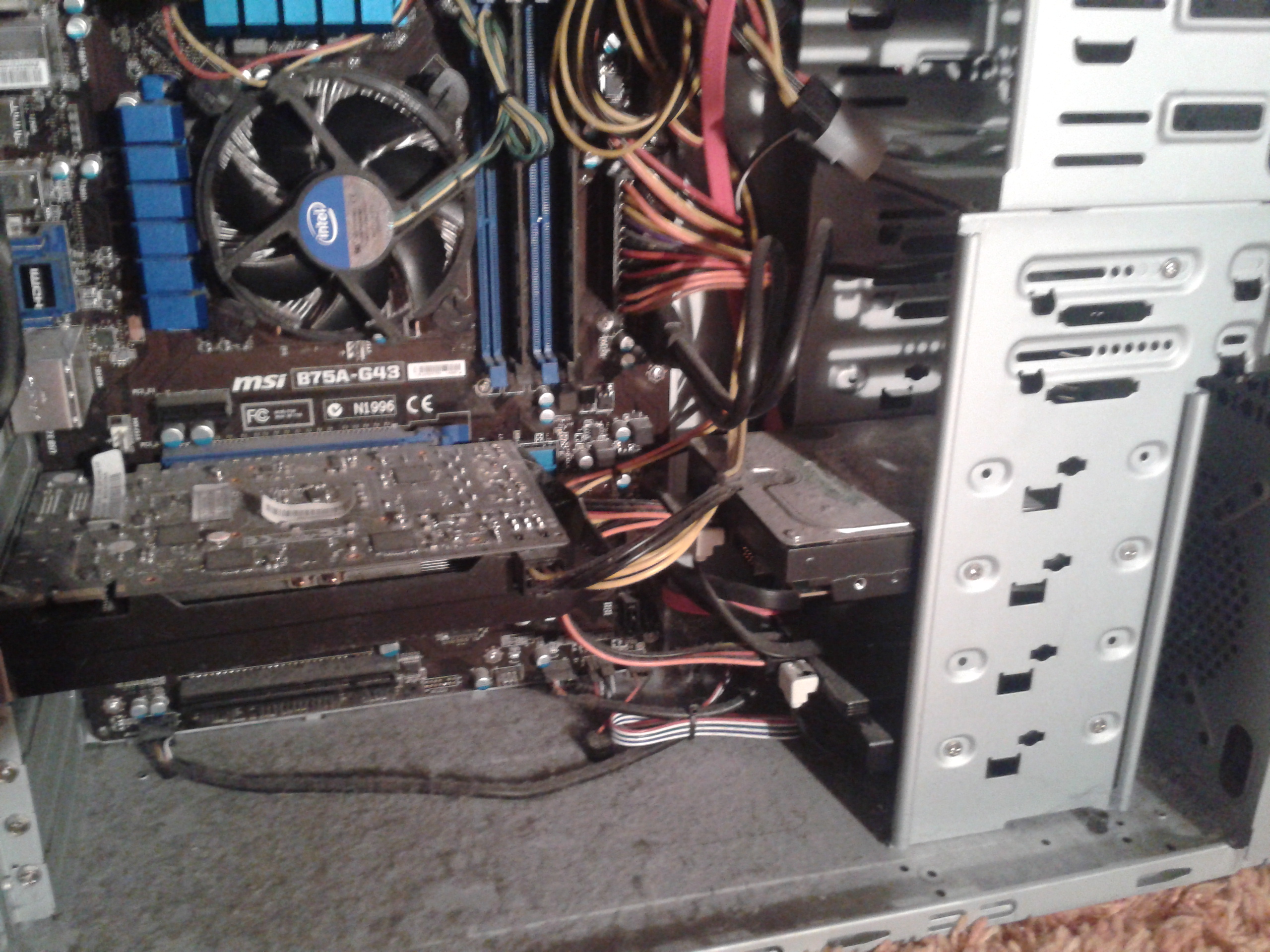

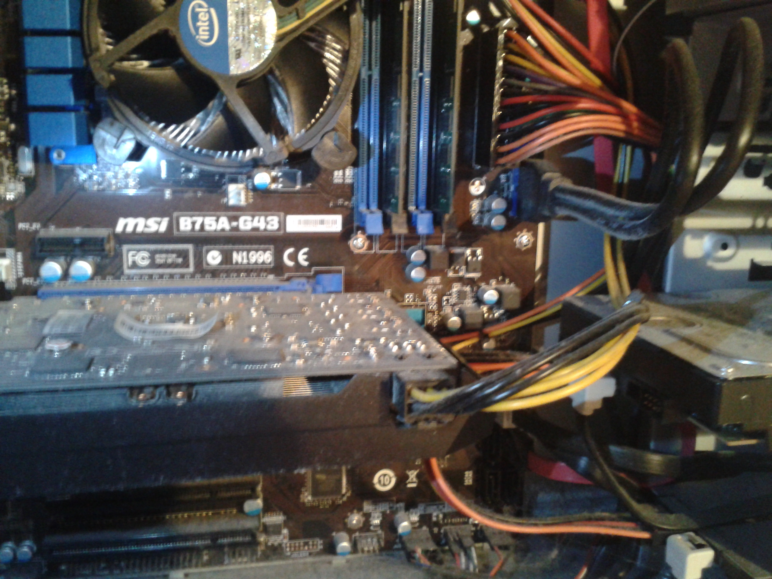

Von Innen:(versucht)
-Wenn meine momentane so bei 21 liegt, passt da maximal 30 rein, wenn man das Ding davor Nach oben verlegt. EDIT: Wenn das das Diskettenlaufwerk ist, wäre das nicht möglich :D EDIT: Ist es nicht :D
Bitte Bilder angucken, helfen denke ich sehr weiter. (Beachte beim ersten Bild das Metermaß ganz oben)
2015-11-06 19.11.26.jpg2015-11-06 19.12.43.jpg2015-11-06 19.14.13.jpg2015-11-06 19.14.24.jpg2015-11-06 19.05.51.jpg2015-11-06 19.08.39.jpg
Evtl. auch einen neuen Tower in Betracht ziehen, falls nicht genug Platz?
Grafikkartenlänge geht hinten vom Einschub (wo die Grafikkarte mit den silbernen Schrauben am Gehäuse verschraubt ist) bis vorne Richtung deines HDD(Festplatten)-Käfigs Die könntest du theoretisch auch noch weiter nach oben verbauen um Platz für die Grafikkarte zu schaffen.
Das sollten MINDESTENS so 315mm sein (wenn die Grafikkarte 310 lang ist). Manchmal lappt auch etwas Plastik von einer Custom-Kühllösung (z. B. Gigabyte, MSI usw.) über und macht sie noch länger als das Referenzmodell, aber das sollte bei der jeweiligen Grafikkarte auch stehen.
