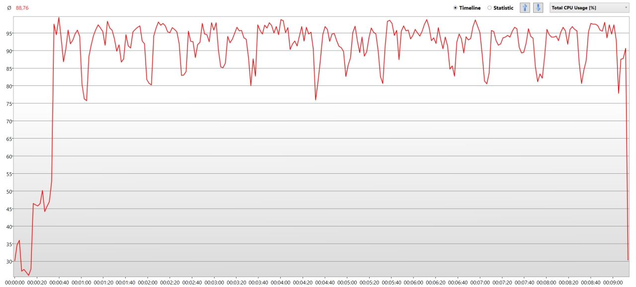

Ich habe mal folgende Auswertung mit HWinfo64 gemacht:
CPU
http://fs5.directupload.net/images/160613/ja2jma65.jpg

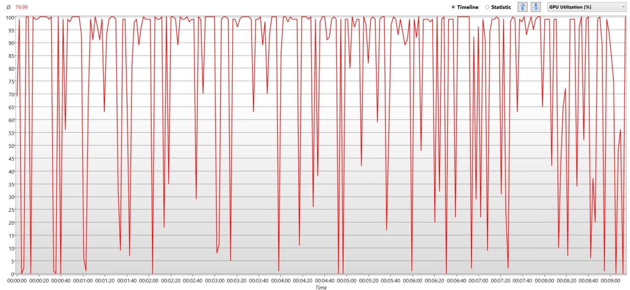

GPU
http://fs5.directupload.net/images/160613/ybwfhn6i.jpg

Wenn man sich beide Diagramme ansieht, läuft eigentlich beides (CPU + GPU) auf "Anschlag". D.h. für mich, kaufe ich eine schnellere CPU, wird die die GraKa nur ein wenig mehr füttern können, kaufe ich eine neue GPU geht der CPU die Puste ziemlich schnell aus.
Wahrscheinlich komme ich nicht drumherum beides neu zu kaufen... was meint ihr?

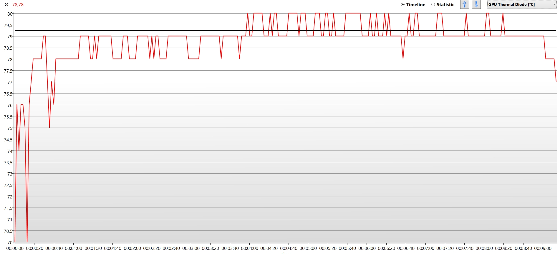

Wieso sackt die Auslastung der Grafikkarte immer wieder so massiv ab? Ist das nicht nur dauernd am Stottern?
Hitzeprobleme? Throttling?
Also mit FX-8350 und R9 290 in 1440p Ultra kann mein Rechner die 70fps eigentlich durchgehend halten, auch wenn die GPU auf 90°C hoch geht.
Bei Dir schaut das eher so aus, also würde da was zu heiß werden.

Die Kurve der GPU ist ein Auslese-Fehler.
Nimm mal im AMD-Treiber die lustige Power-Saving-Funktion raus. Dann müsste die Graka-Kurve aussagefähiger werden.

Genau das habe ich mich ebenfalls gefragt, könnte sein, da die Karte bis 80° hoch geht und ich eigentlich nichts geregelt habe:
http://fs5.directupload.net/images/160613/mkon8r9i.jpg

Ich habe jetzt mal einen Durchlauf mit High statt Ultra gemacht. Die GPU Nutzung geht von durchschnittlich 80% auf 75% runter und die CPU Nutzung bleibt bei konstant ca. 90%. Somit würde ich sagen, dass es sich um ein CPU-Bottleneck handelt, was meint ihr?
Bleibt die Frage der Sinnhaftigkeit des Tausches der CPU. Mit etwas Glück würde ich einen 3770k bei Ebay für 200 Euro schießen, das ist schon ne Menge Holz für eine so alte CPU :/

ja, das deutet auf ein CPU-limit hin.
