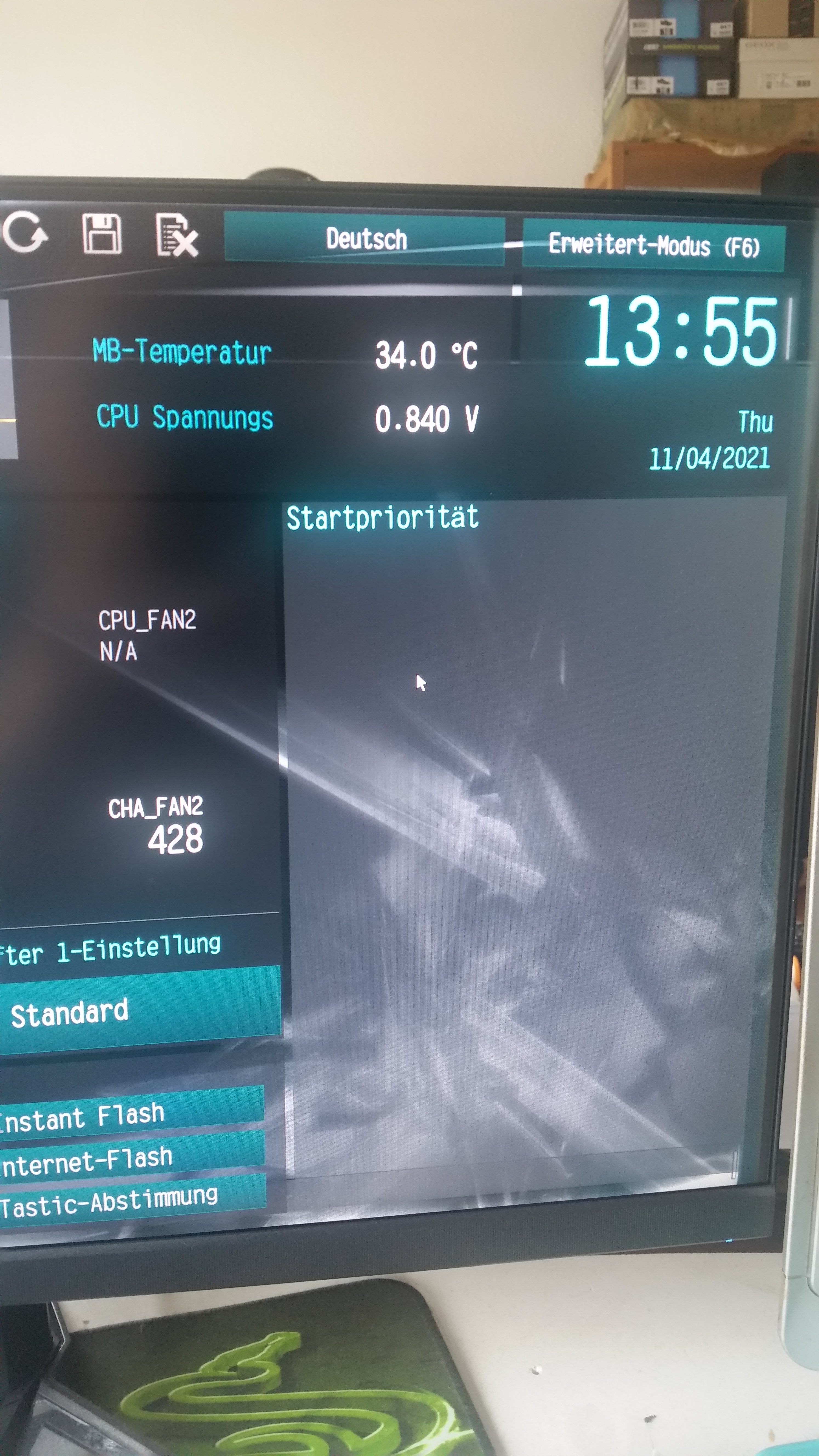

Wo kann ich die boot rheihenfolge festlegen die bootplatte steht doch da an erster stelle

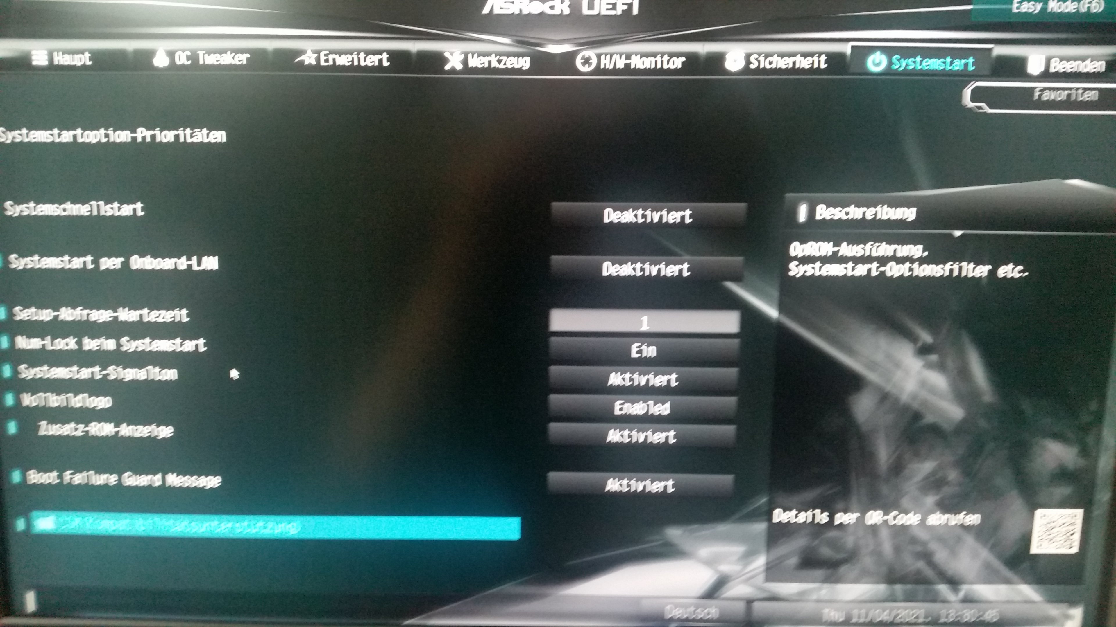

Ganz oben rechts sollte erweitert bzw. advanced mode stehen, draufklicken, dann kriegst eine neue Rubrick bzw Seite. da sollte dann Boot stehen, Boot sollte neben Beenden bzw. Exit stehen
Advanced mode war ich bereits
Ich bin vollkommen Ratlos mein altes Bios war sehr rudimentär aber hier blick ich nicht durch.
schau mal bei dir ins Handbuch unter Bios settings , da muss es eh 100% drinne stehen

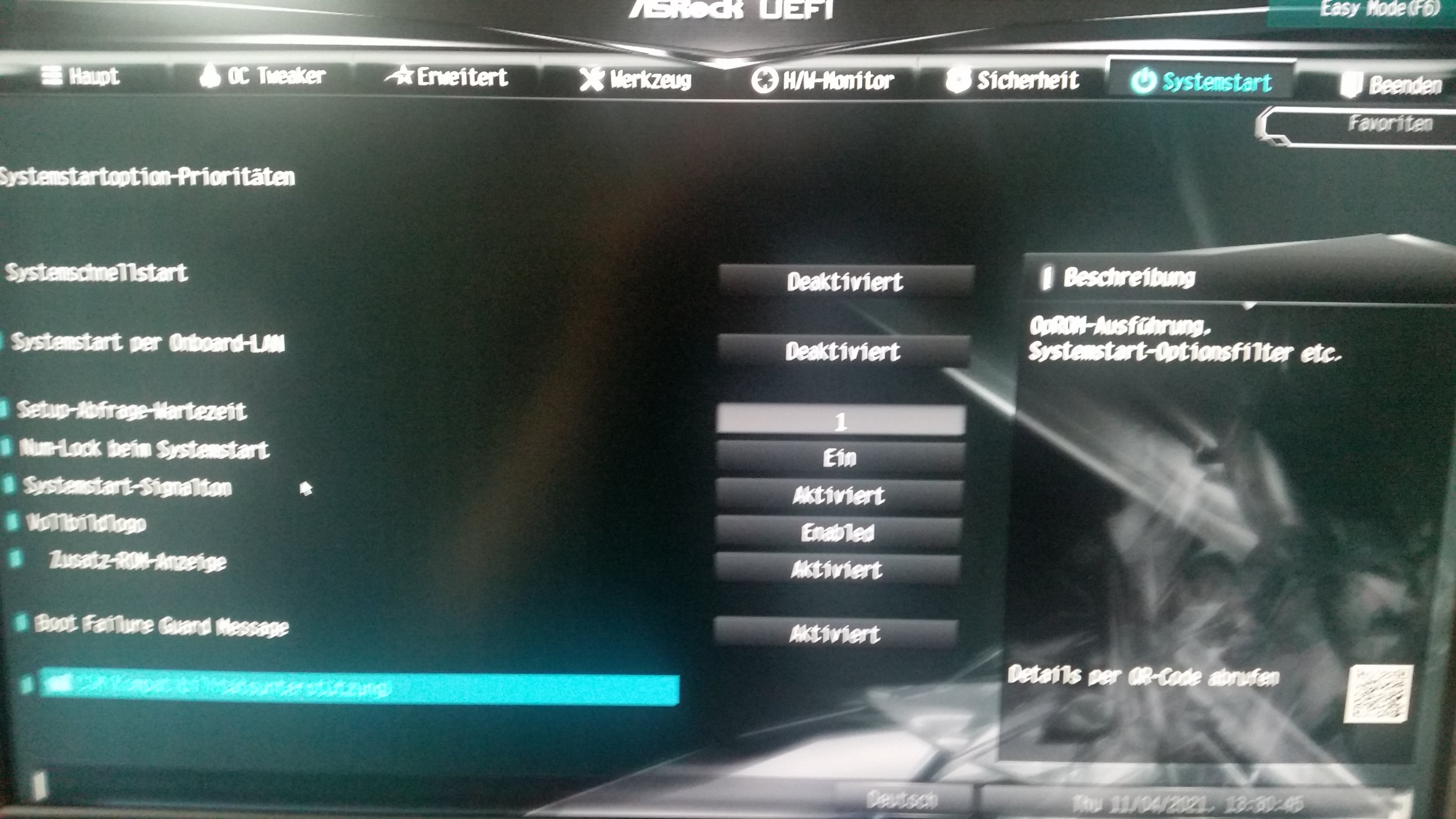

Bei deinem 2. Bild ganz oben steht doch Systemstartoption-Prioritäten, da solltest du es ändern können

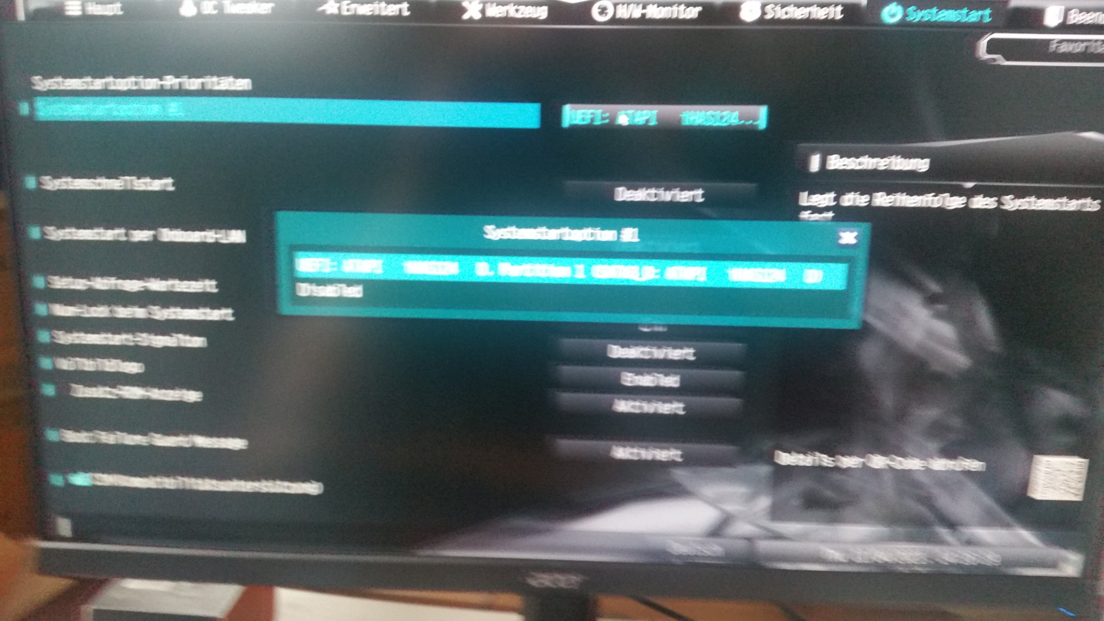

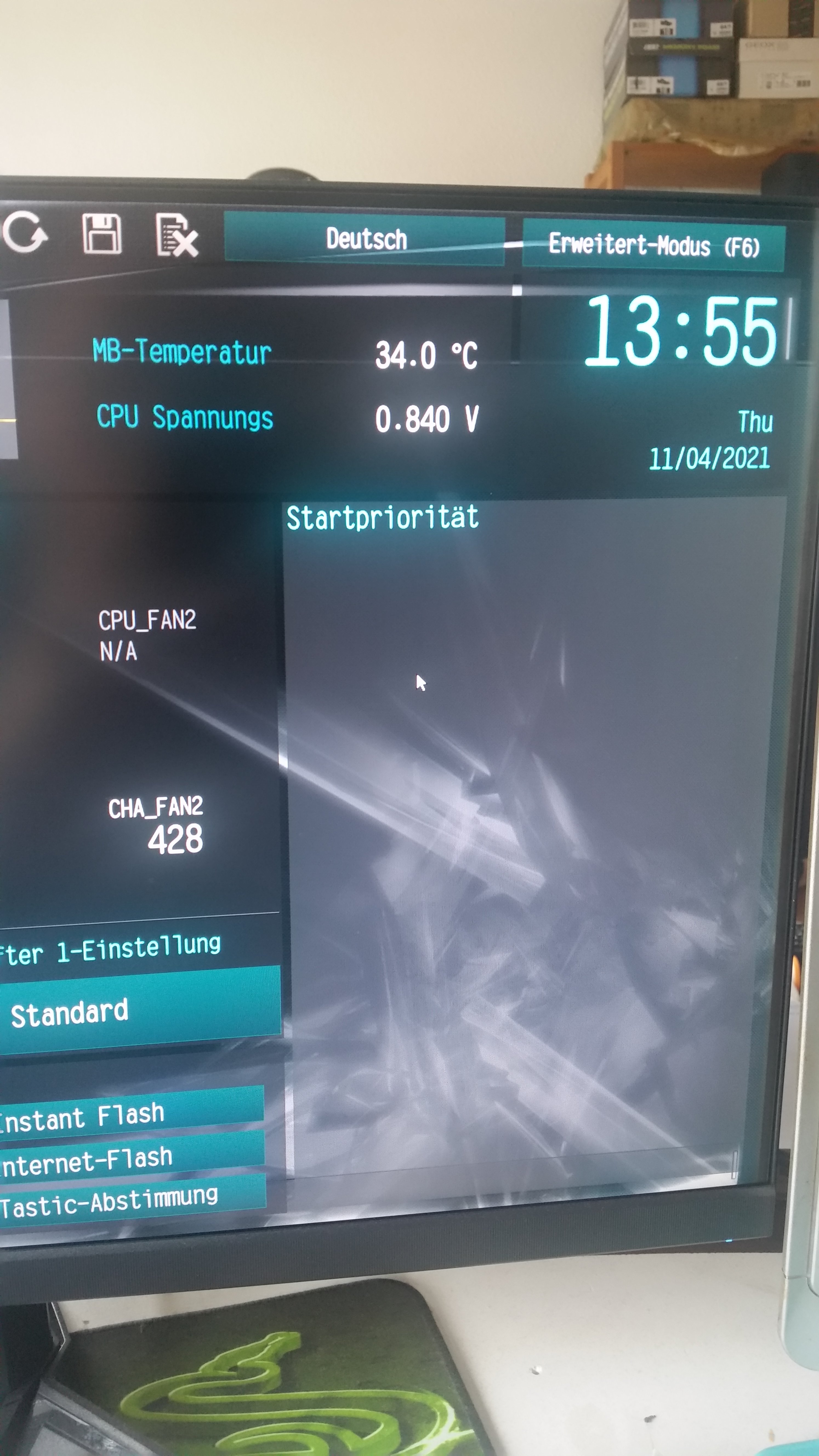

In dem ersten bild sieht man eine start priorität aber die ist leer
Timbok schrieb:
Ja ich kann aber die punkte darunter anklicken
-systemschnellstart
-Systemstart per onboard
-setup abfrage warteteit
Ect.
Nachtrag.
Habe grad online im manual nachgeschaut aber keine option zum boot prioritäten gefunden
In der Spalte über Systemschnellstart sollte es eigentlich einstellbar sein :=)

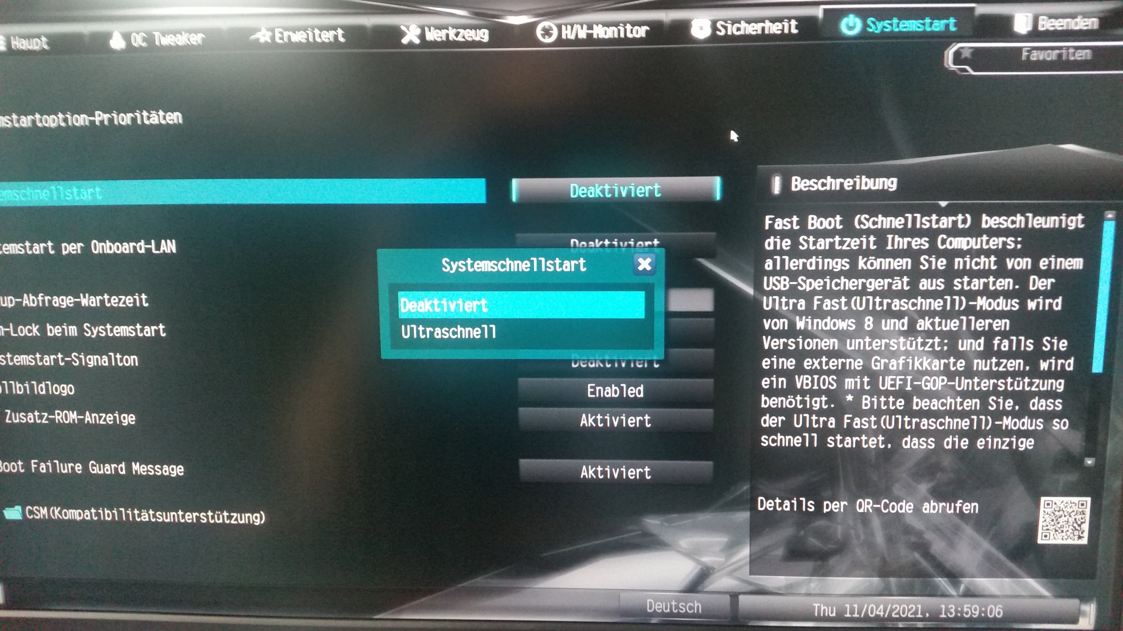

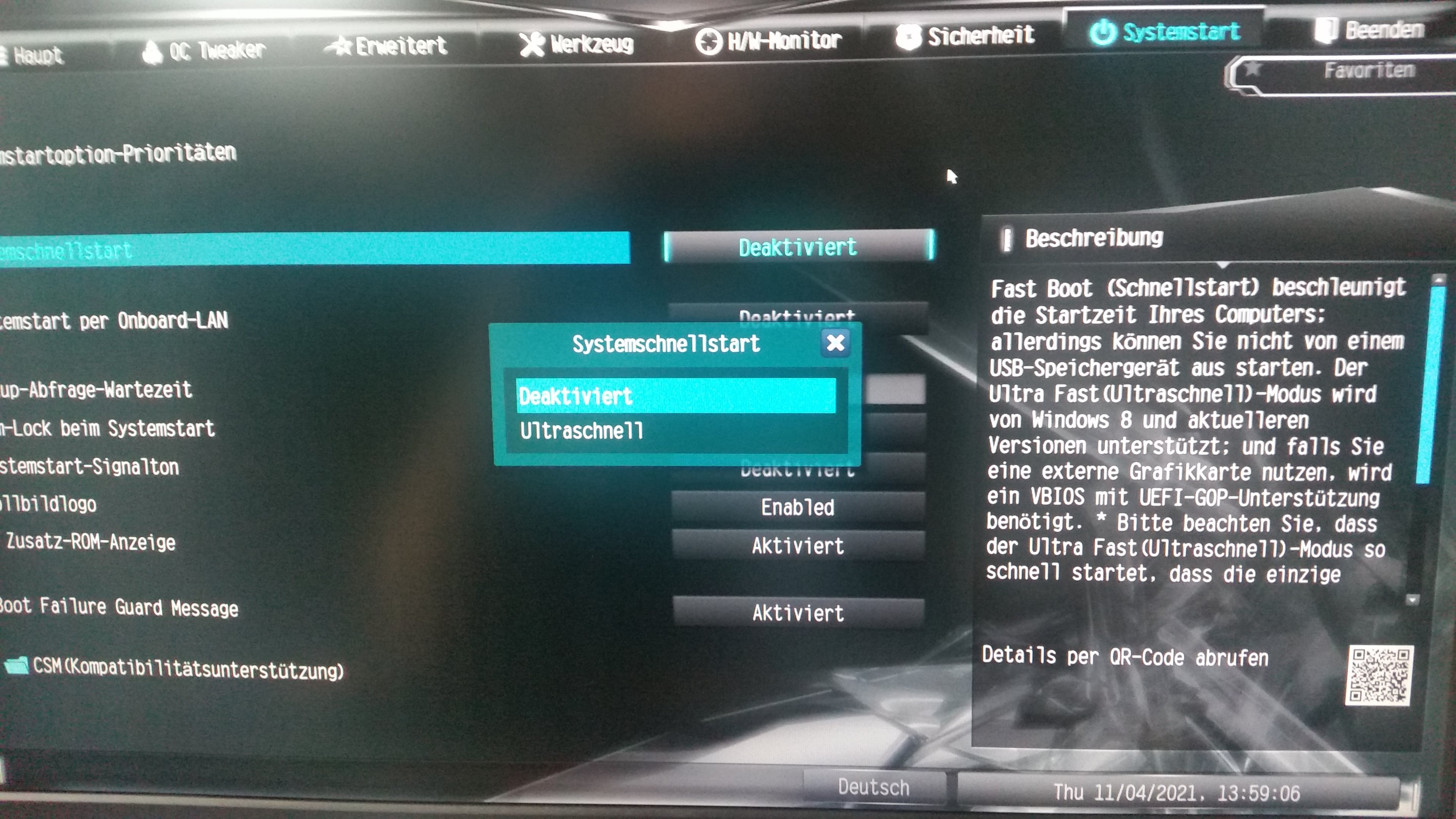

Wenn ich auf System schnellstart drücke bekomme ich das zur auswahl.

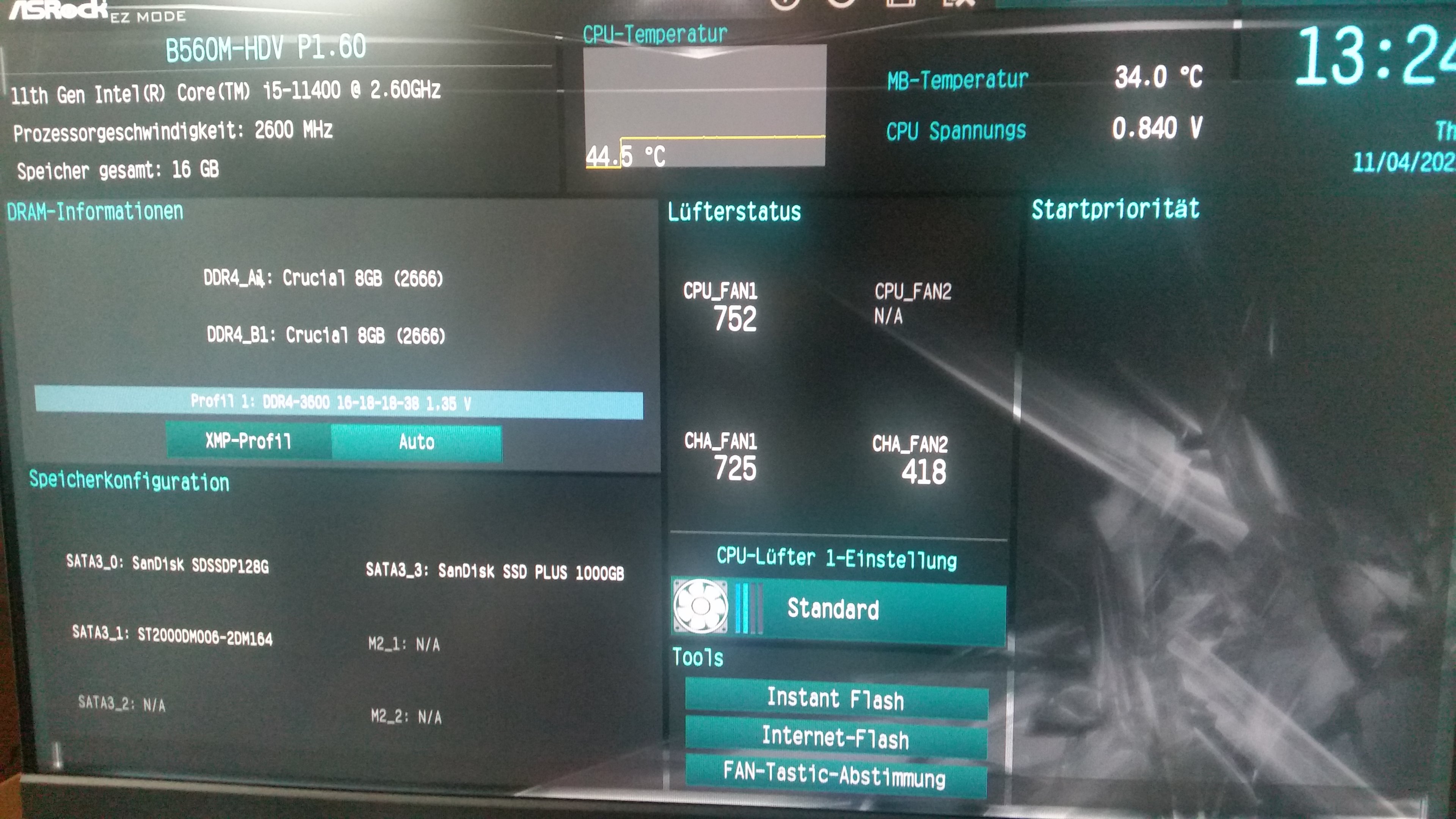

Ja die stehen ja auch im Bios
Ja der Punkt zur Bootreihenfolge müsste aber drüber sein nicht Systemschnellstart sondern 1 Rubrik drüber, zumindest bei dem Typen im video, kannst per handy oder so das youtubevideo anschauen bei 7:39 sieht man das

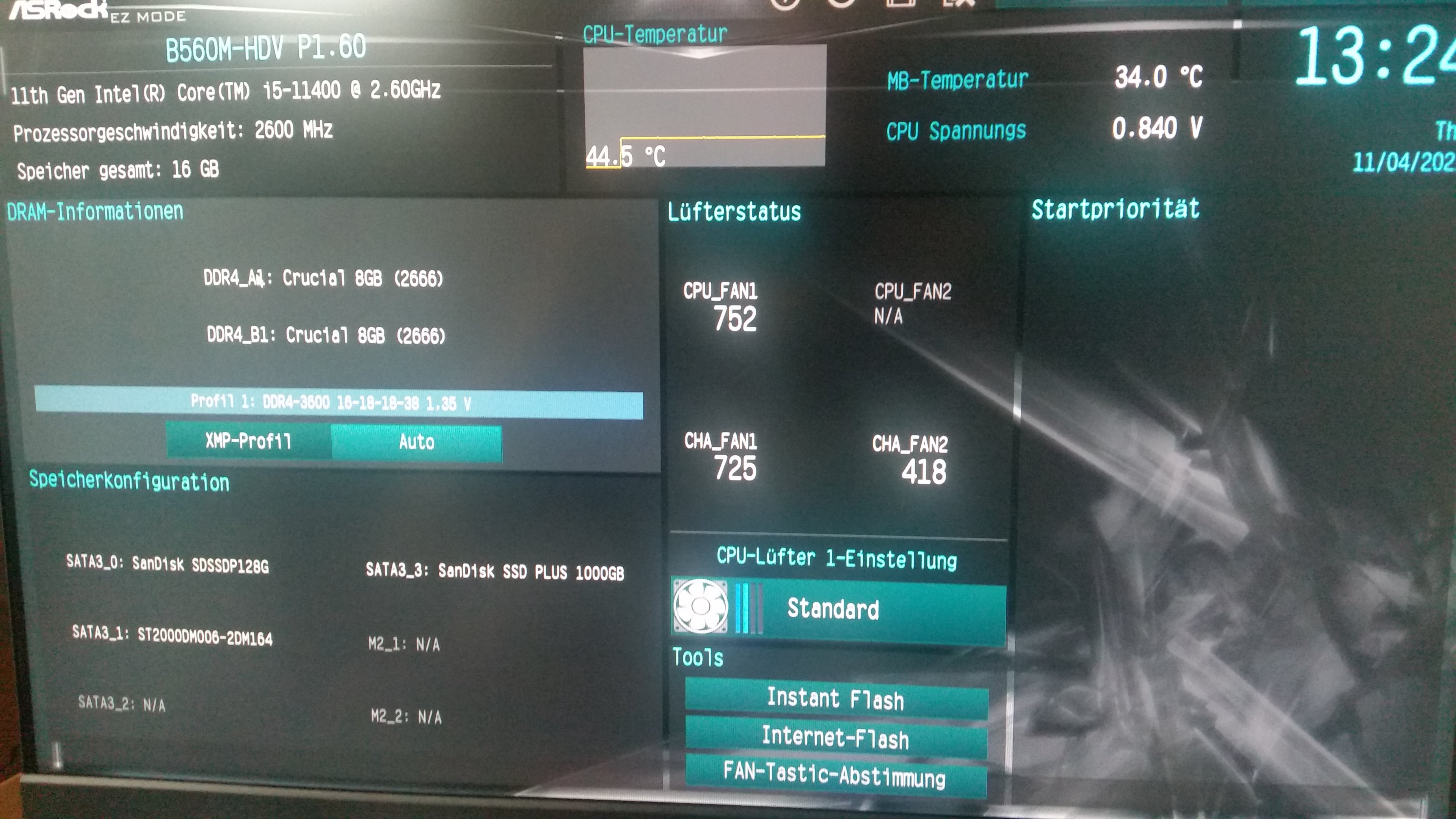

btw das Board ist ein 100 TDW board dein chip der 11400 kann aber bis zu 200 TDW, da hättest eins mit besseren vrms kaufen können, für 20 euro mehr gibts schon viel bessere

Hast du das XMP aktiviert damit der RAM auch mit 3600 MHz läuft?
