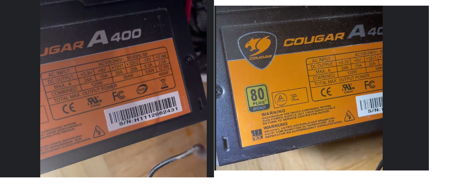

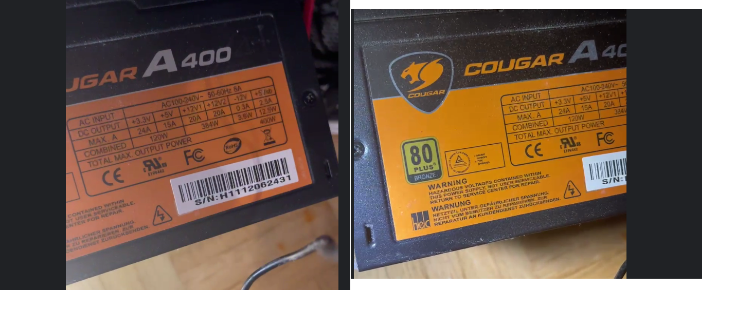

hier doch das netzteil, würde das reichen? oder eher nicht

Cougar ist von Asbach uralt, nee da nicht sparen.
@Kyrusa:
das teil ist aus technischer sicht über 11 jahre alt und war damals schon einstiegsklasse, das würde ich ersetzen.
wie gesagt, wenn 32GB RAM ins budget passen immer rein damit.
OK, das bitte tauschen gegen jenes bereits in Deiner Liste befindliche. Beim RAM würde ich auf 32 GB gehen, zumal Du den PC eigenen Angaben zufolge für die nächsten fünf Jahre nutzen können möchtest.

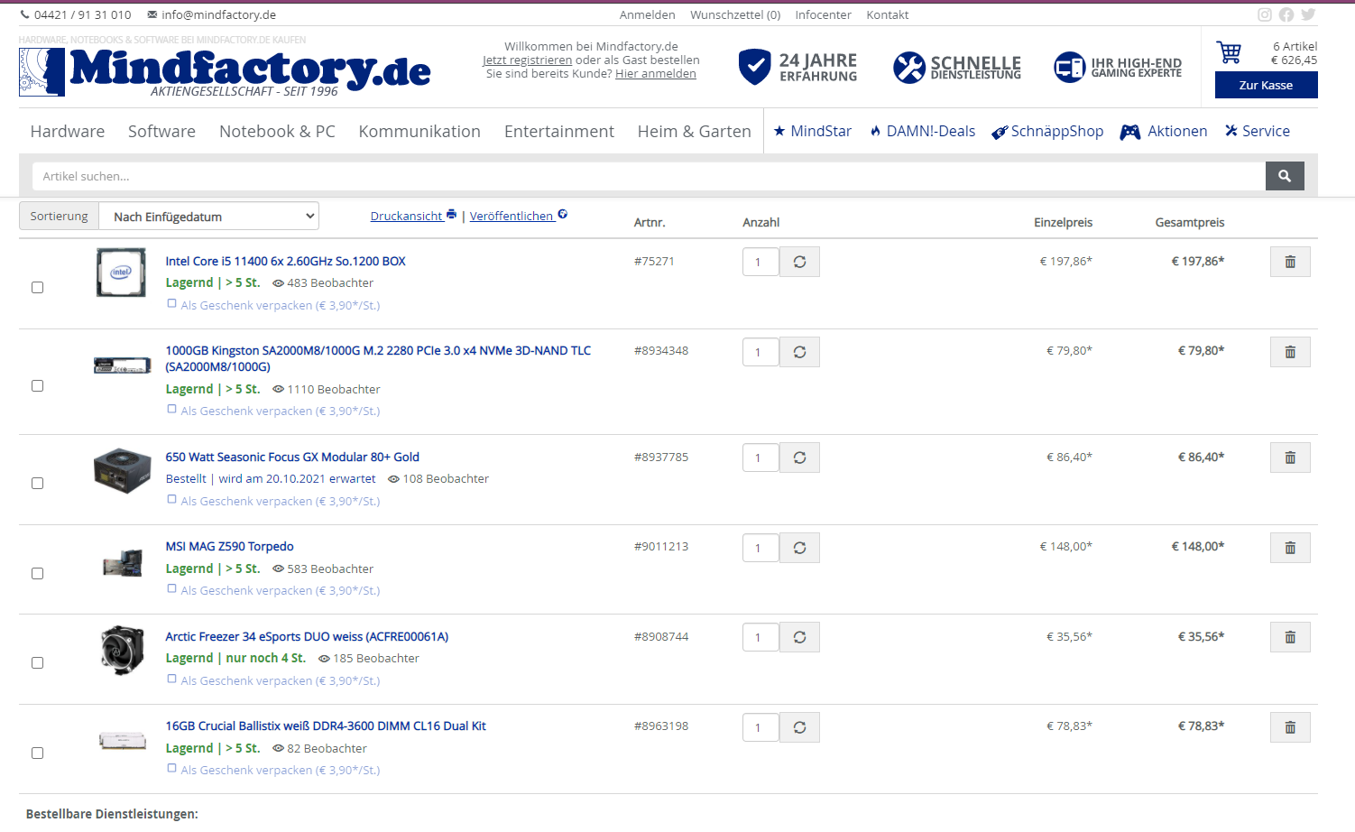

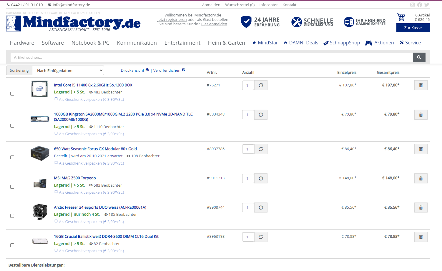

ok. aber wenn ich jetzt 32 nehmen möchte, welchen nehm ich dann am besten?
kann man iwie tricksen 2x 16gb?
Wieso nicht 3600er und nur 3200er?Alle 3600er Kits bisher die ich in den Fingern hatte haben 4000+ mit Intel geschafft aber längst nicht alle 3200er Kits.Das bringt schon Einiges,zumal das Board es auch abkann im Falle des Torpedo z590.
also so, ausser dem ram, da hab ich jetzt den 32 bestellt. deal?!
Wenn Dir nach wie vor diesen Punkt wichtig ist,...
Kyrusa schrieb:
also nicht den 10400 sondern den 11400 trotz dem f? find die idee gut, dass wenn die graka mal abschmiert dass der pc nicht tot ist. (so hab ich das zumindest verstanden)
...dann kannst Du die jetzige CPU im Warenkorb behalten, zumal es ja als Cashback nochmal 15 Euro extra gibt. Damit ist die preisliche Differenz zum 10400F auch nicht mehr so groß.
Ansonsten sieht es gut aus, wenn Du dann noch den schnellen RAM mit 32 GB Größe auswählst.
Einen USB-Stick für das Windows-10- oder 11-Setup hast Du? Ansonsten sowas gleich noch mitbestellen. Wenn Du kurz nach Mitternacht bestellst, versendet Mindfactory versandkostenfrei.
