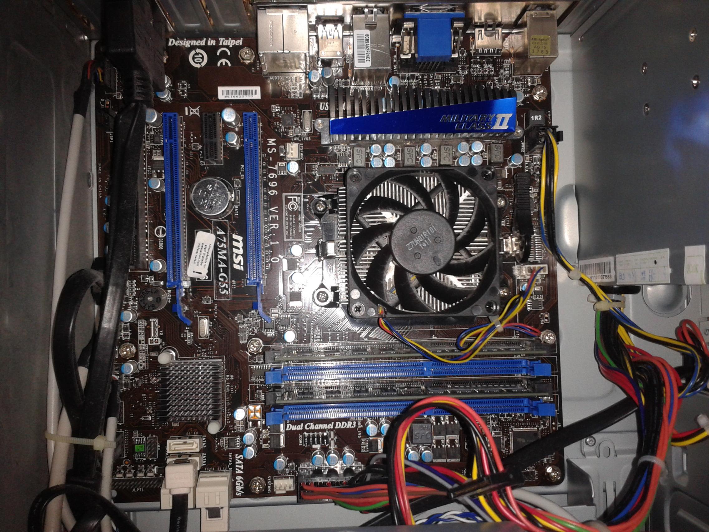

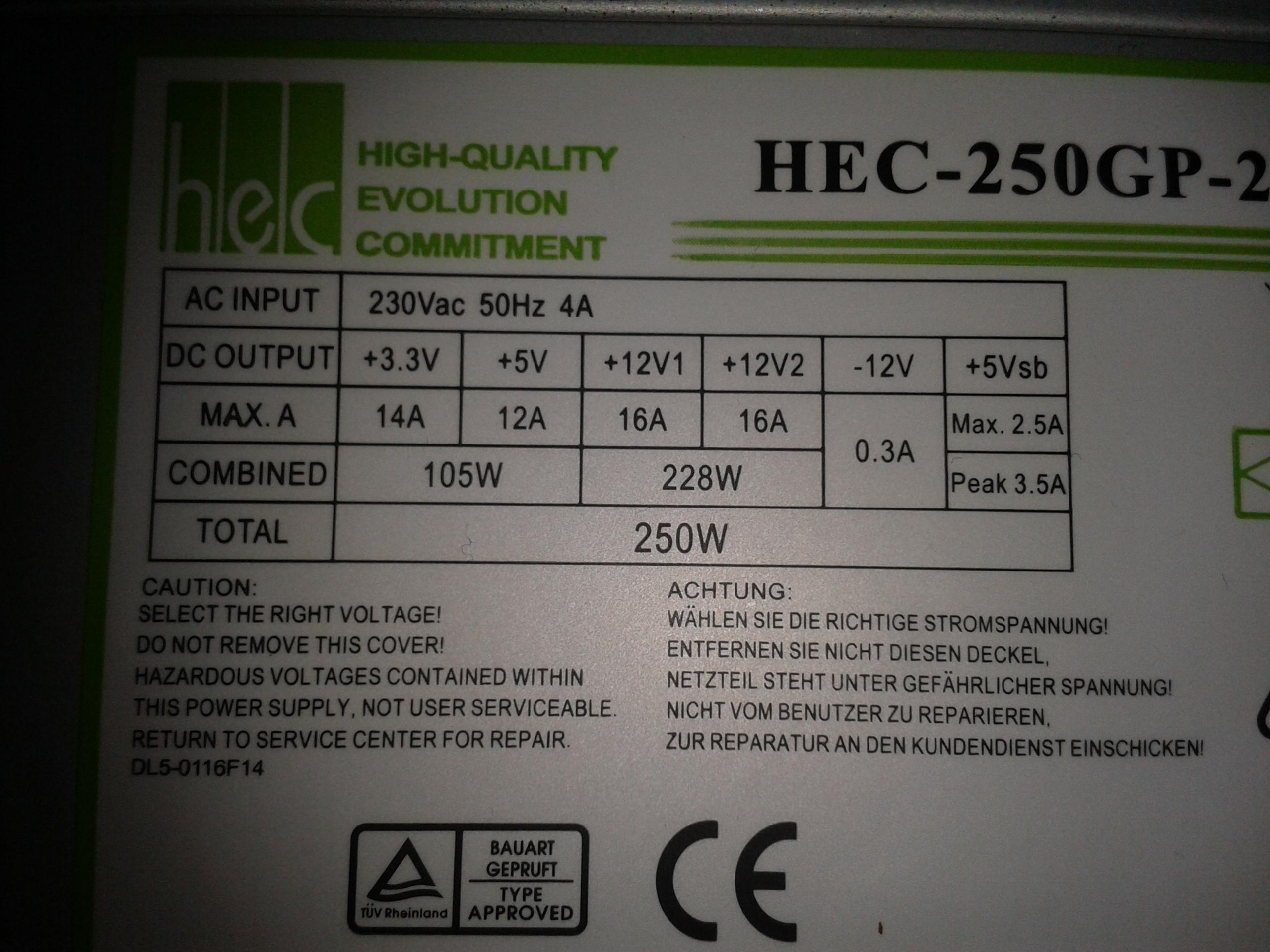

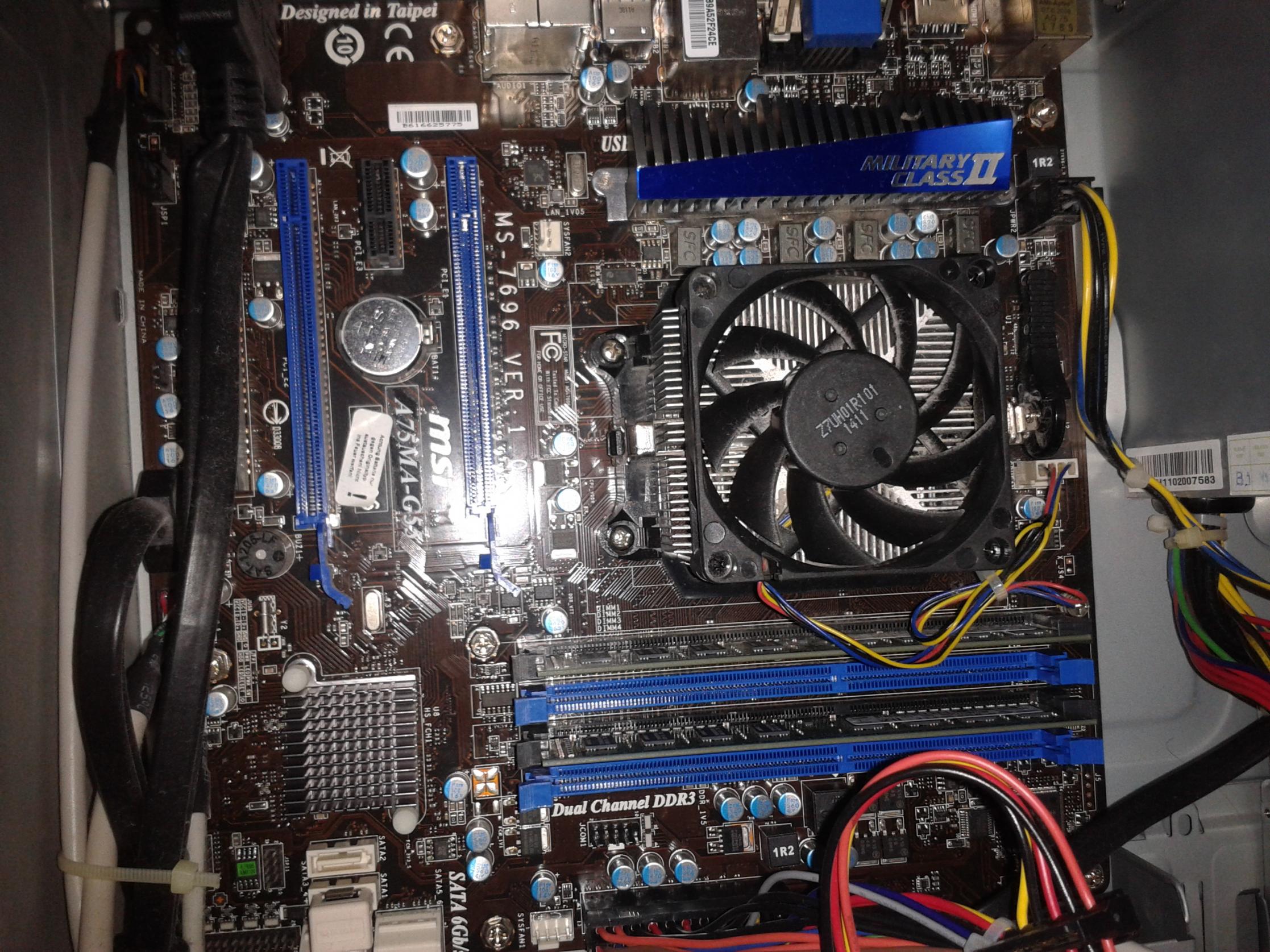

Also klipp und klar - mit dem Netzteil gewinnste schon mal keinen Blumentopf! Wenn du hier noch zusätzlich eine dedizierte Grafikkarte einbaust wird die Leistung wahrscheinlich nicht ausreichen.
Um hier die restlichen Komponenten + Grafikkarte stabil zu betreiben müsstest du mindestens ein 350 Watt Netzteil aufbringen.
Da aber ausgerechnet immer das Netzteil die Komponente ist an der die meisten sparen (und das ist leider immer das dümmste was man machen kann); hier mal gleich ein Vorschlag: be quiet! System Power 7 350W
Gute Netzteile findest du übrigens auch in diesem Thread: https://www.computerbase.de/forum/threads/liste-der-empfehlenswerten-netzteile.926679/
Was die Grafikkarte angeht, da nimmste am besten eine AMD HD 7750 oder HD 7770 den alles darüber wäre mit deinem Prozessor Geldverbrennung.
