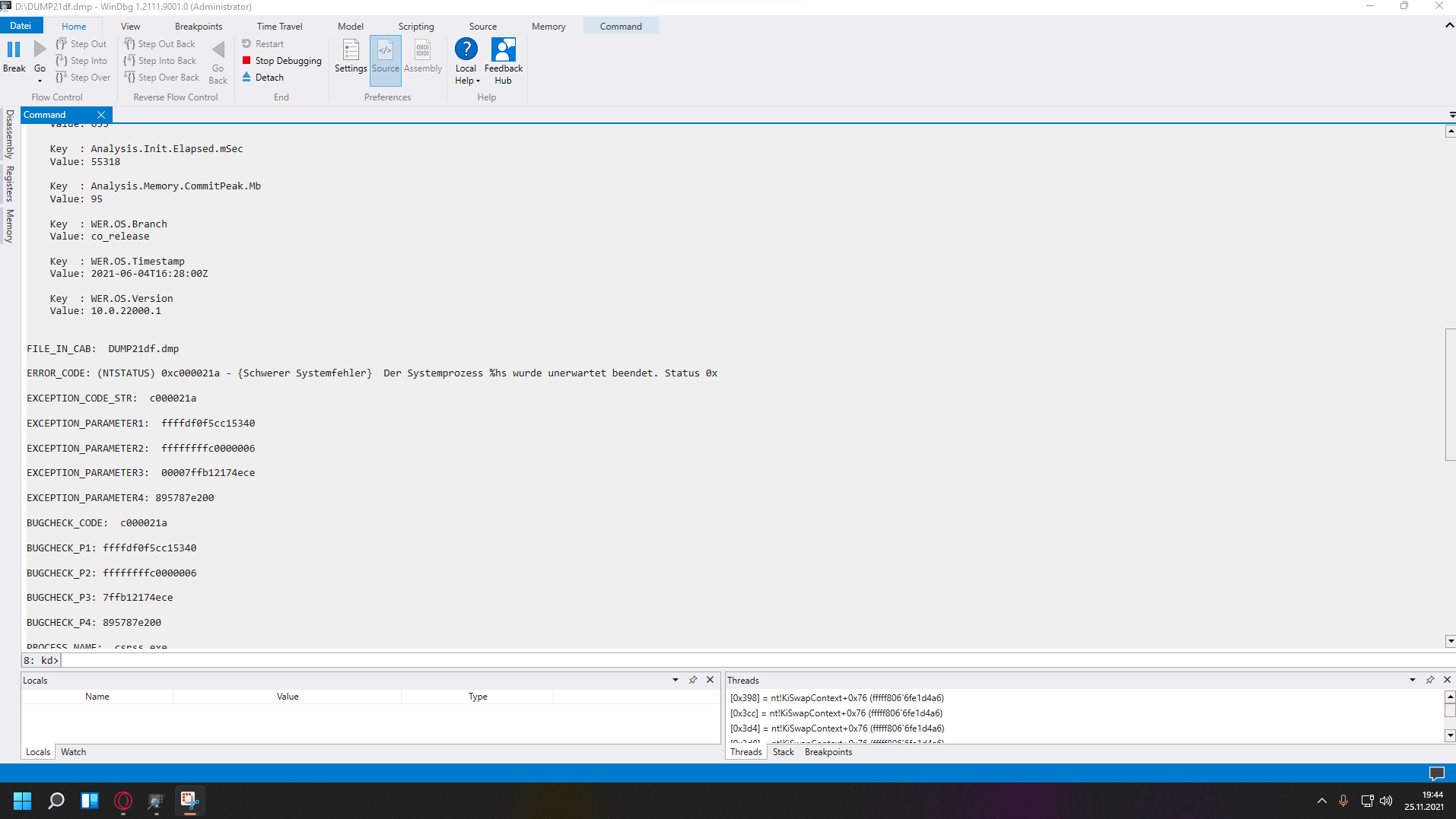

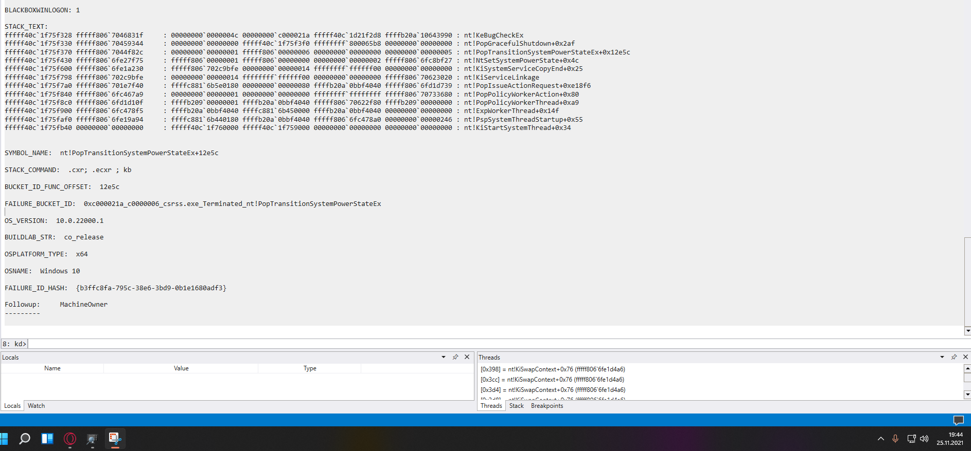

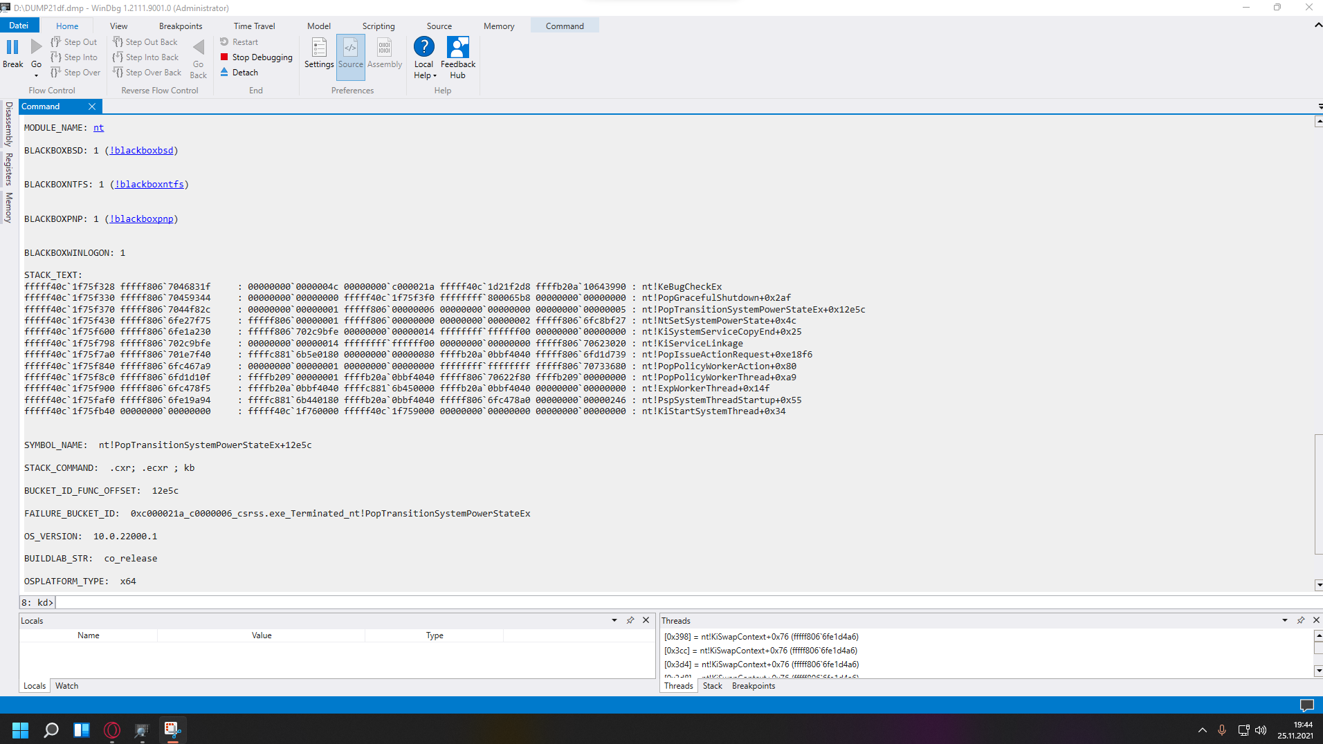

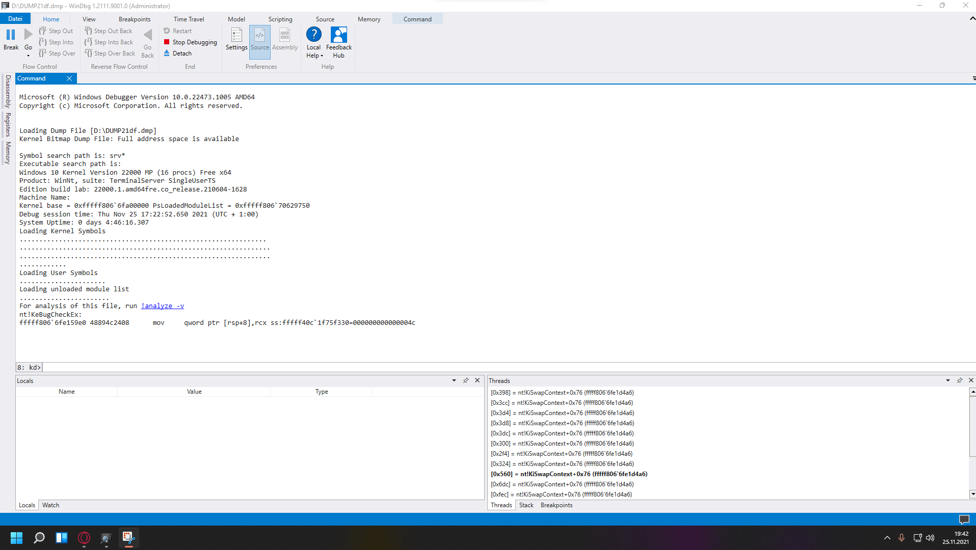

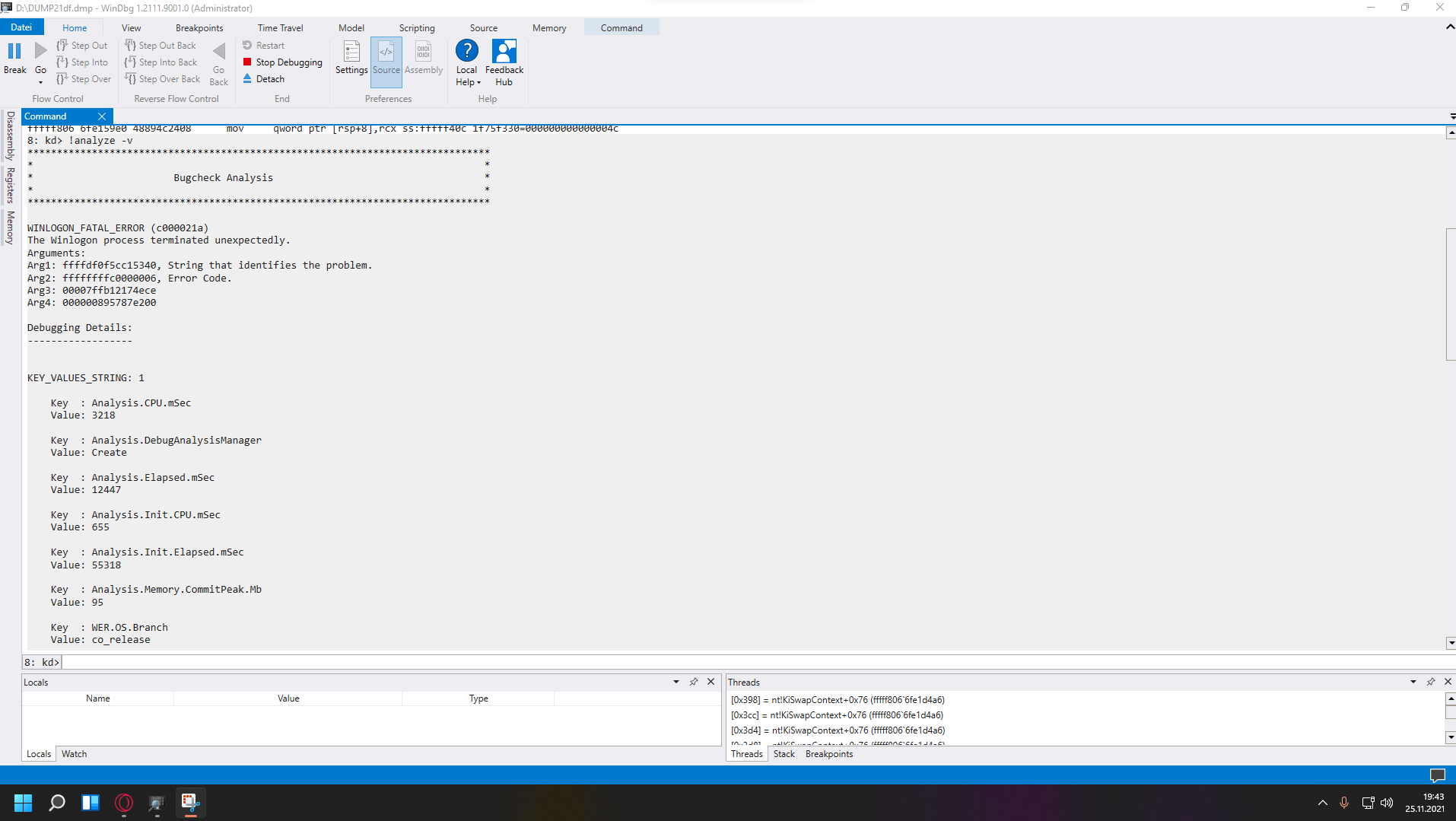

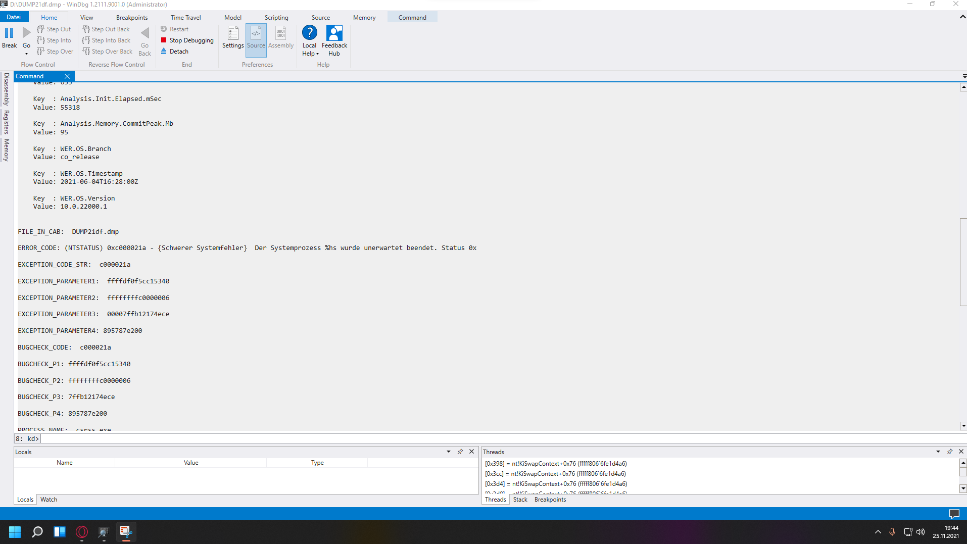

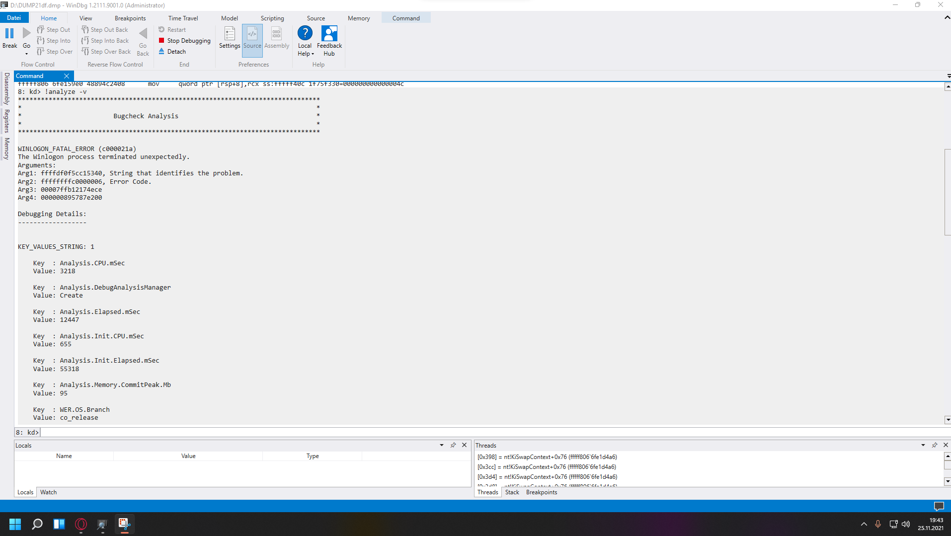

Update: habe auf !analyze geklickt, jetzt läd da was
So siehts aus.
Ach, das ist von dem BSOD vorhin, der mit dem Treiberfehler.
Ein Energiezustand verursachte einen Rückgabefehler beim Kernel-Inpage. Muss uns nicht weiter interessieren. Das wird passiert sein, als sich die ersten Schnittstellen verabschiedet hatten.
Ein Energiezustand verursachte einen Rückgabefehler beim Kernel-Inpage. Davon geht die Welt nicht unter.
Ehm, da stand was von: Ntkrnlm .. Ntkrnlmp Exe werden meistens durch beschädigte oder fehlende Dateien einer dynamischen Programmbibliothek (DLL) verursacht.
quelle: https://windowstechies.com/-/de/filename-gen/?file=Ntkrnlmp Exe&gclid=Cj0KCQiAhf2MBhDNARIsAKXU5GSTDtEk84ByeLHBvqWVuUgrw94Ql0bNP9KDqFPOvU4AJkGf2vhGmiYaAvQ2EALw_wcB

Das sind die Werte beim zocken 20 min bis jetzt BF2042 gezockt. Bin nebenbei aber nicht noch im Desktop tätig. Wenn ich nebenbei rumspielen würde, würde ich bestimmt den Bluescreen bekommen.
Naja, nur das Video nachgegangen mit dem Reparatur-Tool..bin ich nachgegangen bzw. habe ich ausgeführt.
Reaktionen: Naru
Der CPU-Takt und das Package-Power-Consumption verraten mir allerdings, dass der Enhanced Multi-Core Performance deaktiviert sein muss.
