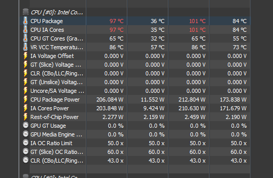

Läuft seit 10 min Prime 95. gecrasht ist noch nichts. 100 Grad schaden der CPU auch nicht. Im Alltag ja, aber für ein stresstest ist das mal ok für 30-60 min. Ich schalte jetzt die Grafikkarte hinzu, dass die noch feuert.

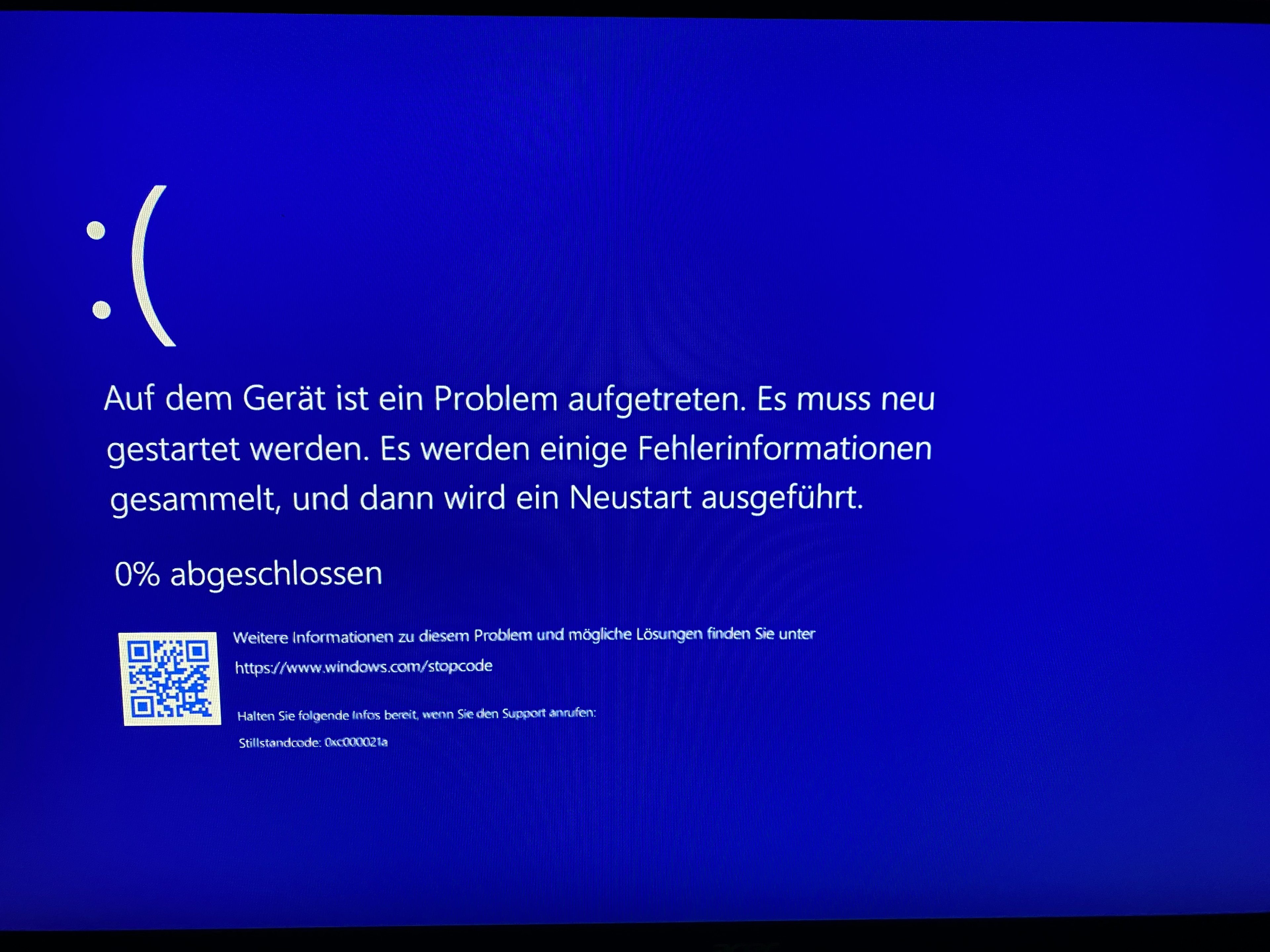

Furmark hinzu geschaltet und nach 5 min der Bluescreen.

Ja, weil 's 'n Treiber zerschossen hat, siehe BSOD. Ich habe schon so meine Ahnung, dass es zum Schnittstellen-Versagen gekommen ist.
Lasse Windows am Boot-Vorgang zweimal abwürgen, danach landest Du in den Startoptionen. Rufe die Erweiterten Startoptionen auf und navigiere über eine der Rubriken da in den Abgesicherten Modus ohne Netzwerktreiber. Starte den PC neu und berichte.

Weil das VRM unter Prime95 nicht gezickt hat, kann dort von einer stabilen Spannung ausgegangen werden. Ich denke mal, dass die Grafikkarte im Alleingang auch noch ausreichend stabil gelaufen ist. (Der Testdurchlauf ist mir nicht bekannt.) Aber alles zusammen unter Last bekräftigt die Fehlerquelle: Das Netzteil nahe seiner Grenzbelastung. Das deutet auf den Drain hin.

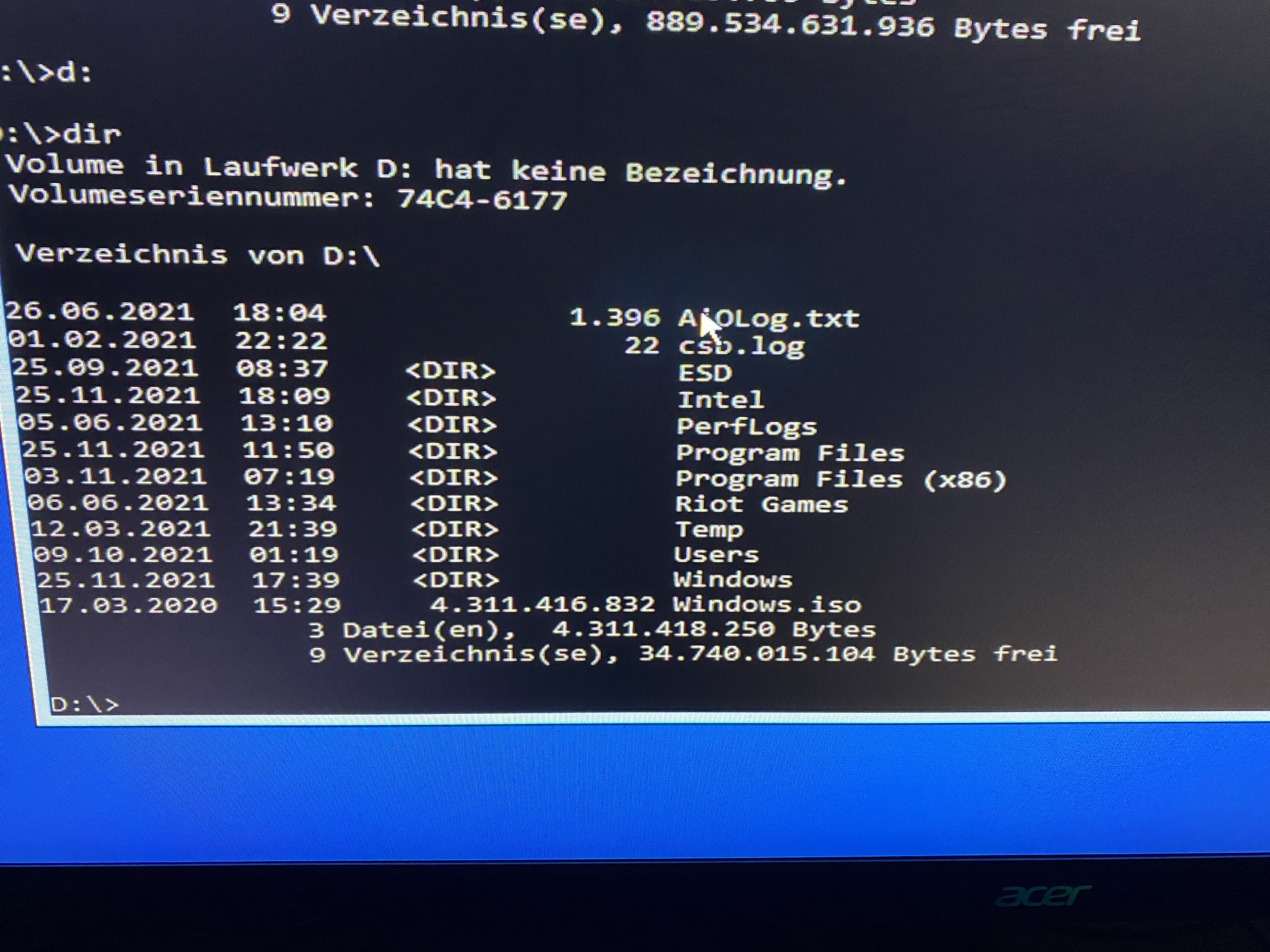

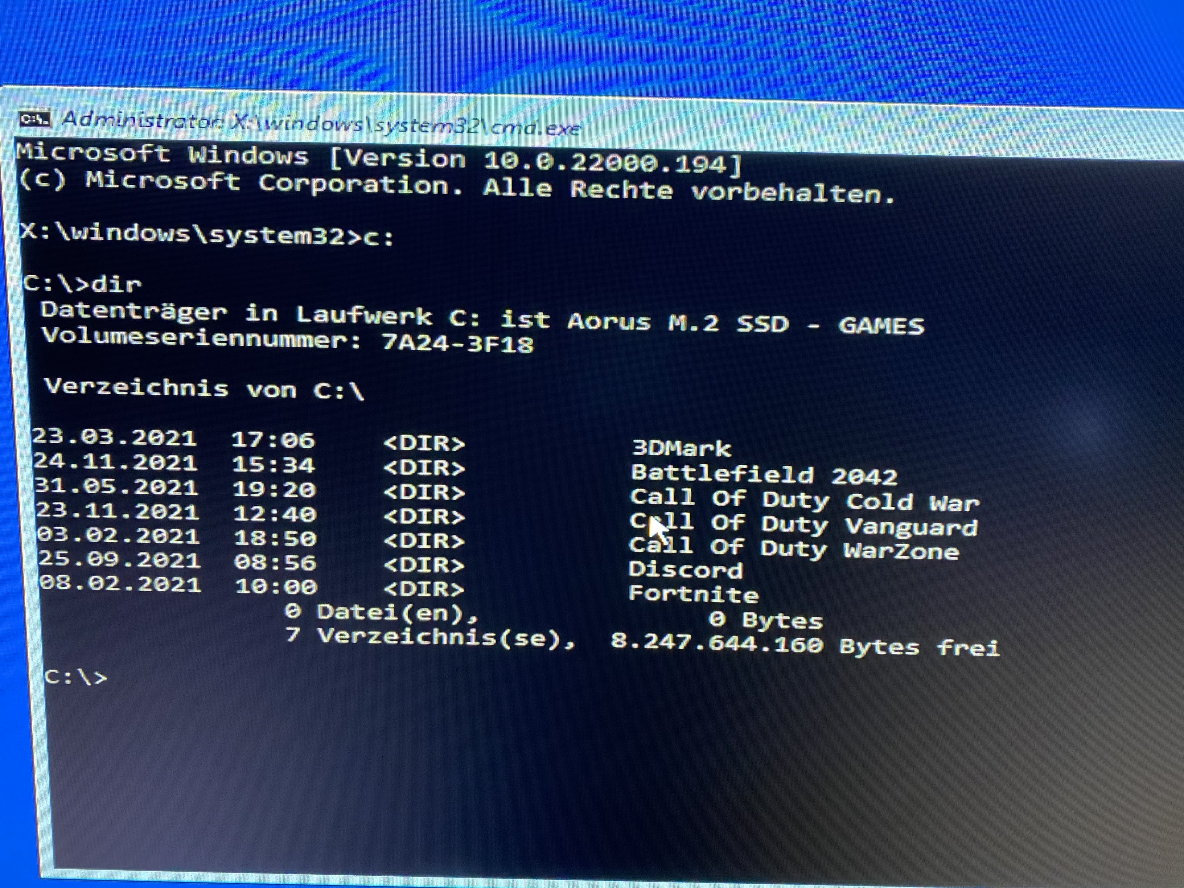

Und nu?
häää? Wieso ist C: meine Aorus M.2 SSD? Obwohl C: eigentlich mein Windows sein sollte?? Ist das evtl der Fehler zu allem?
Und D: ist Windows?
Denn wenn ich im System auf Mein Pc gehe, ist C: Windows drauf, D: Programme & Co. und E: Games. Im abgesicherten Modus ist es ganz anders eingeteilt
Und D: ist Windows?
Vielleicht hat 's die Firmware-Settings zerschossen. Gucke ins UEFI, ob Dir geänderte/zurückgesetzte Einstellungen auffallen.
Wenn am Starten einer der Datenträger nicht initialisiert werden konnte, rücken die anderen Datenträger alphabetisch/nummerisch nach.
Was die utopisch wirkenden Leistungswerte zur Grafikkarte anbelange... Das sind unzureichend geglättete Spannungsspitzen. Das hat nichts mit dem Energiebedarf zu tun. Also ruhig Blut.

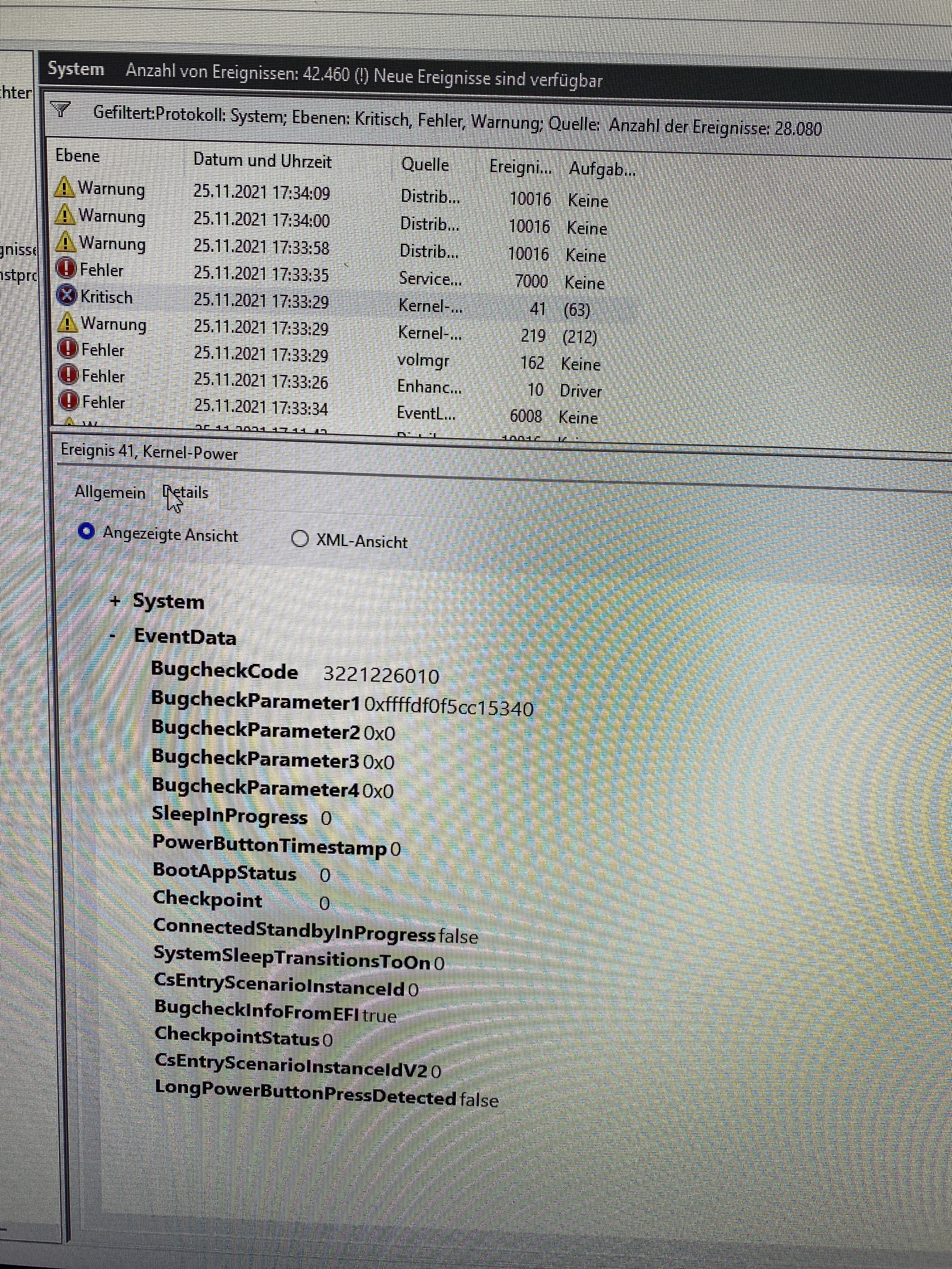

Das ist ein vollständiges Speicherabbild des Hauptspeichers (Dumpfile) und wird unter "C:\Windows" abgespeichert. Die Größe entspricht dem installierten Arbeitsspeicher. Im Gegensatz zu einer Minidump ist dort alles enthalten, was zum Zeitpunkt des Fehlers von dem Hauptspeicher erfasst worden ist.
Erwarte bitte nicht von mir, dass ich das herunterlade. xD Die zu bearbeitenden Anime-Videos (Nyaa-BD-Rips) fressen mir schon Haut und Haar vom Kopf.
Vermutung? Den Fehler betreffend?
Netzteil. Ist zu eindeutig.
Gucke mal damit, ob Du das Dumpfile ausgelesen bekommst:
https://www.microsoft.com/de-de/p/windbg-preview/9pgjgd53tn86?activetab=pivot:overviewtab
