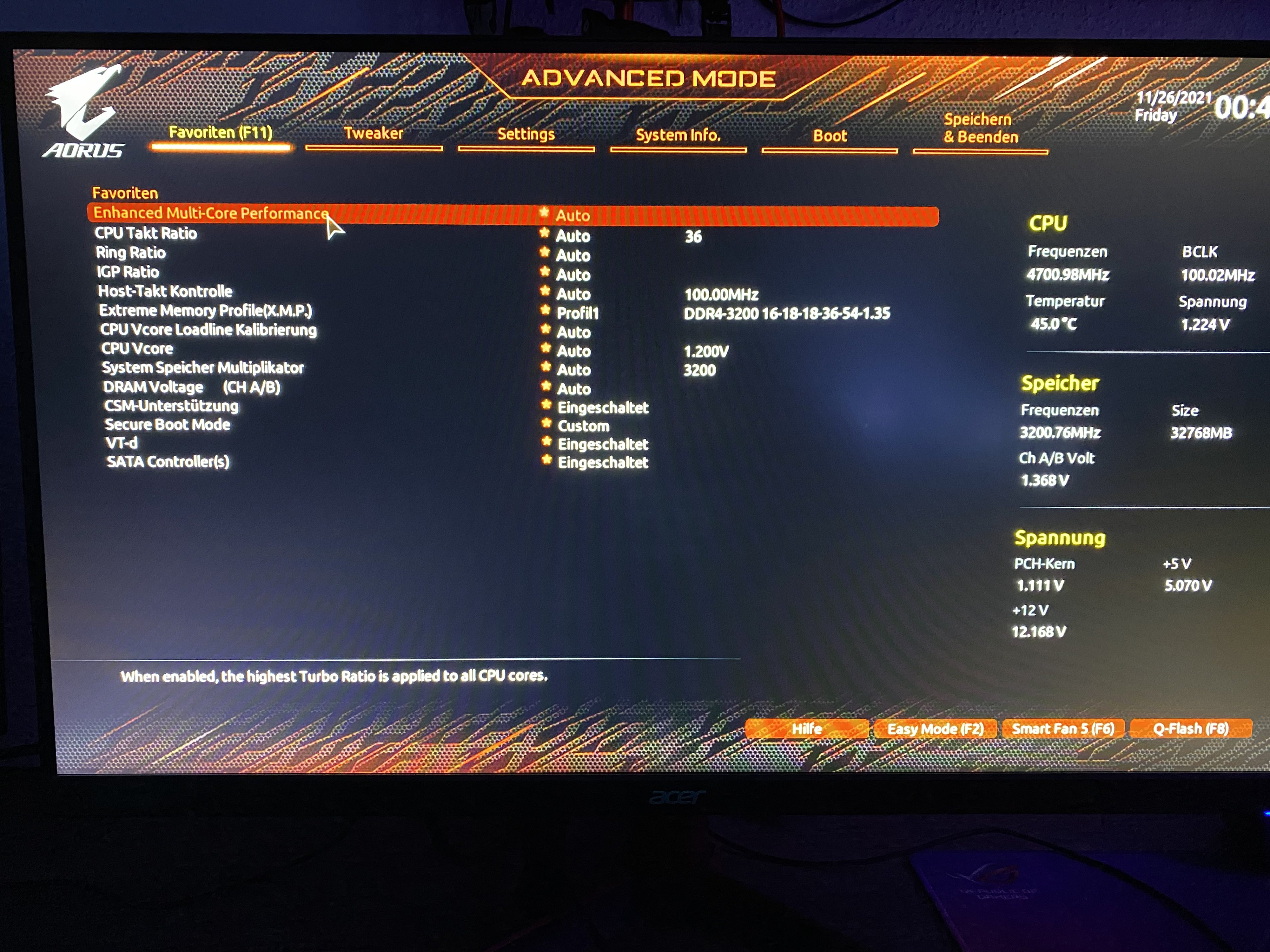

Die 4,7 GHz entsprechen nach Intel-Spezifikation den maximalen Turbo auf 8 Cores. Das Mainboard scheint sich bei dem Feature auf der Stellung AUTO an die Intel-Vorgabe zu halten. Der Modus lasse sich doch bestimmt auch auf ENABLED ändern, nicht?

Es gibt 3 Möglichkeiten. Auto, Ausgeschaltet, Eingeschaltet.Naru schrieb:Die 4,7 GHz entsprechen nach Intel-Spezifikation den maximalen Turbo auf 8 Cores. Das Mainboard scheint sich bei dem Feature auf der Stellung AUTO an die Intel-Vorgabe zu halten. Der Modus lasse sich doch bestimmt auch auf ENABLED ändern, nicht?

Neiky schrieb:Es gibt 3 Möglichkeiten. Auto, Ausgeschaltet, Eingeschaltet.
Habe ich mir gedacht. Auto ist daher generell die optimale Einstellung.

Also so lassen, ja?Naru schrieb:Habe ich mir gedacht. Auto ist daher generell die optimale Einstellung.
wie lange soll ich furmark laufen lassen um die GPU auszuschließen?Naru schrieb:Vorgänge wiederholen
Ja, so belassen.

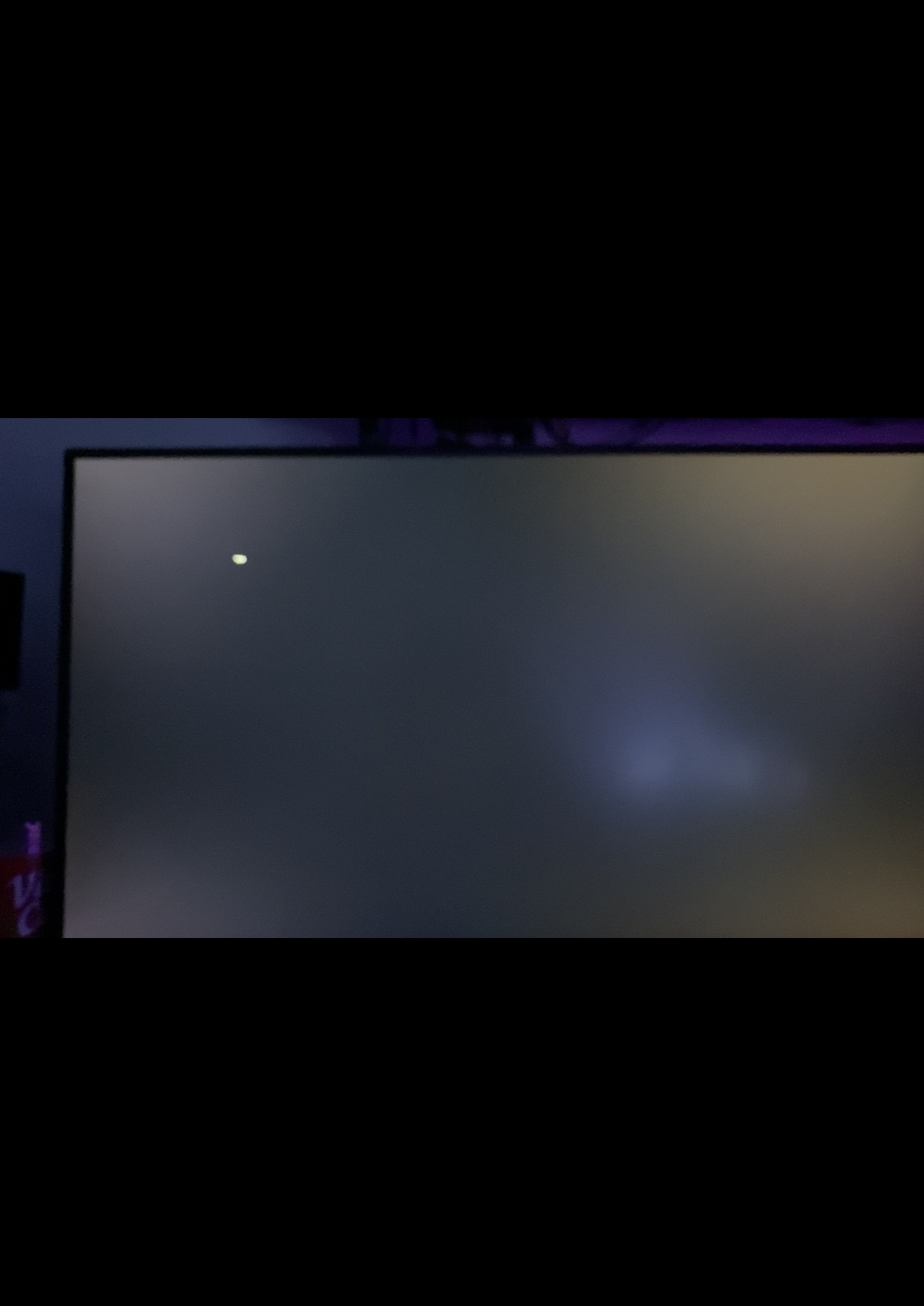

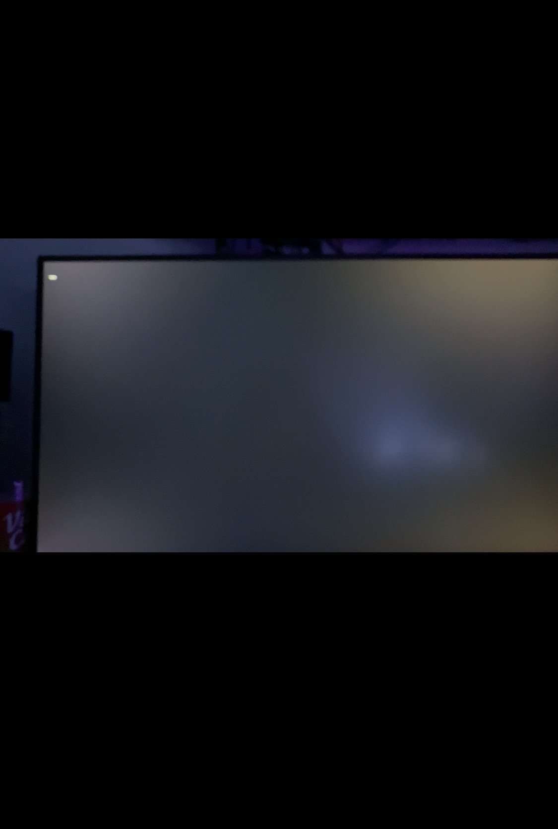

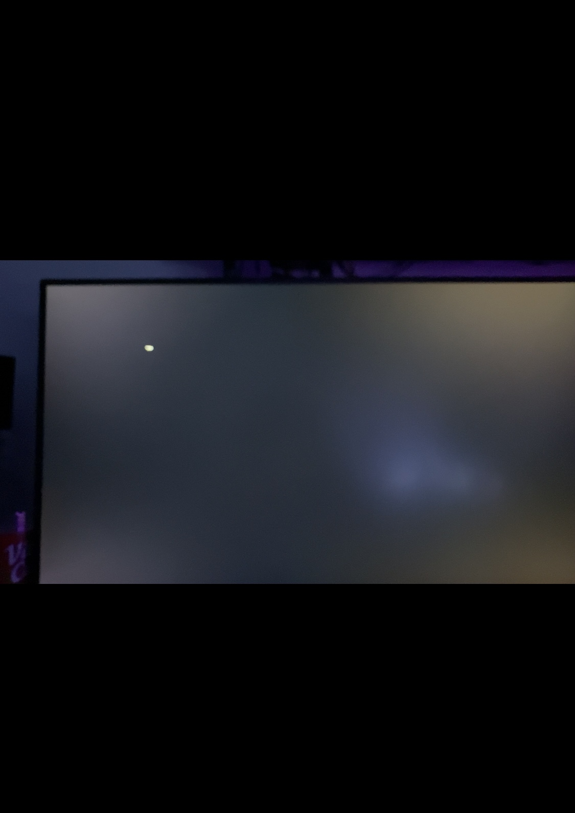

Seit dem ich die Festplatte so eingebaut habe ins neue Gehäuse über dieses Feature vom Festplattenhalter bzw. Generell ins neue Gehäuse. das dieser unterstrich oben links nun immer erscheint beim booten. Blinkt ganz schnell und dann springt er ein Stück weiter schräg rechts runter und dann wieder links hoch, das passiert 3x dann startet das Windows. War vorher nicht so.

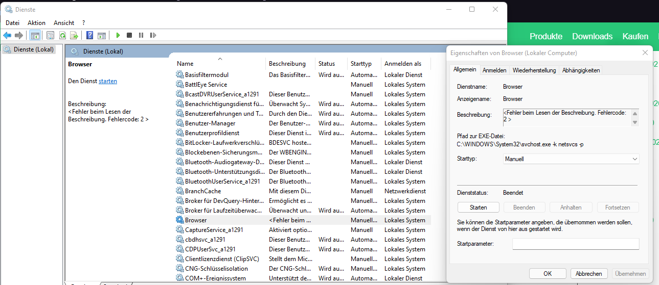

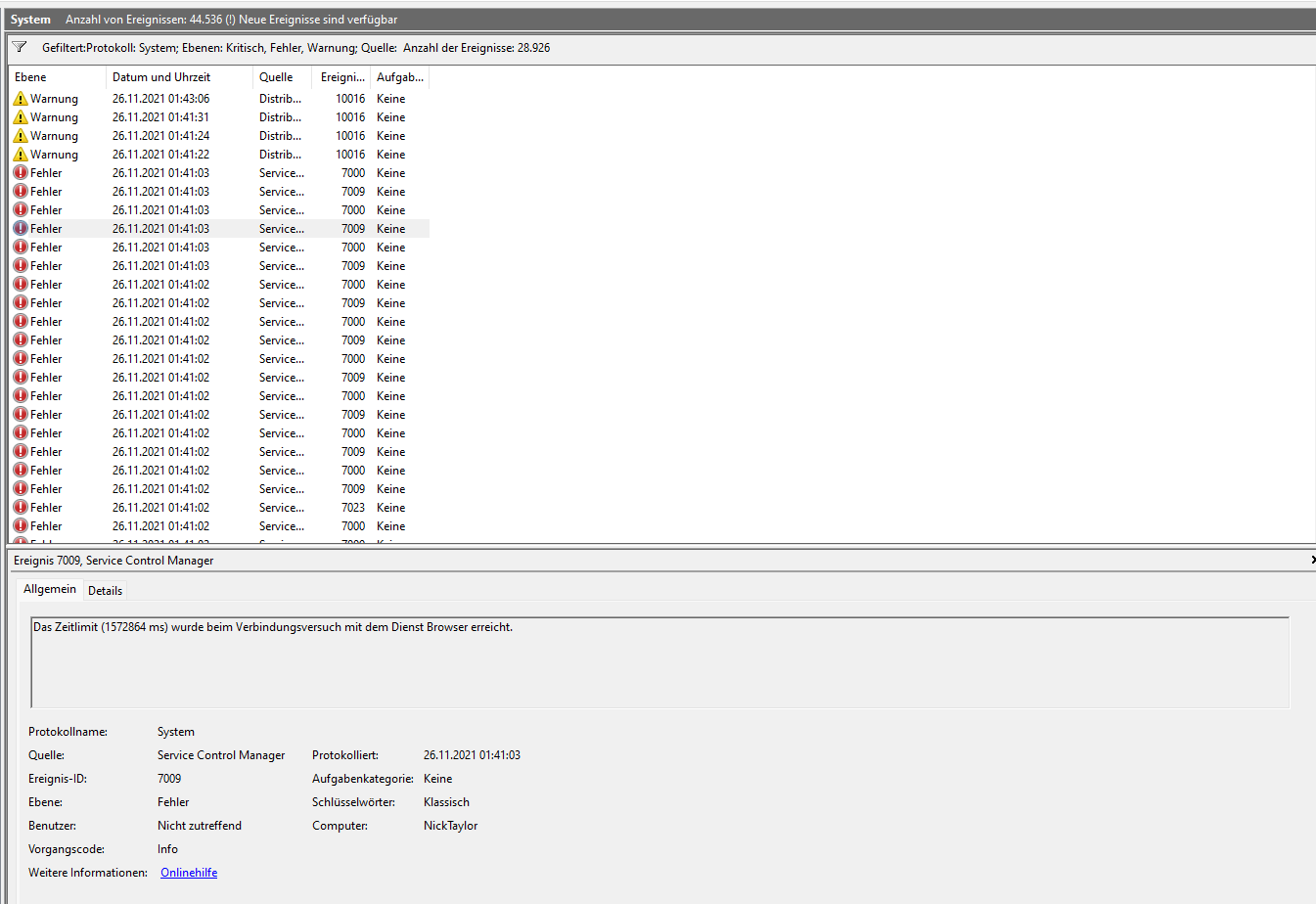

Noch was. Mir wird in der Eventanzeige ständig ein Fehler angezeigt, das ein "Browser" nicht erreicht werden kann. Weißt du was das ist, oder kann ich den deaktivieren?
Ist mir gänzlich unbekannt.
Geht die Strippe, welche die Datenträger mit dem SATA-Kabel brückt, an irgendeine Elektronik des Gehäuses, so wie bei den EVGA-Gehäusen? Das würde einiges an solchen Einflussnahmen erklären.
Das wird ein Dienst sein, der sich nicht anständig entregistriert hat. Villeicht gibt 's dazu noch einen entsprechenden Uninstall-Schlüssel in der Registry. Was der Dienst darstellt, das weiß ich nicht. Aufgrund der unzureichenden Information kann ich Dich in der Registry nicht zu den passenden Services-Schlüssel führen. Versuche es stattdessen so:
https://www.windows-faq.de/2017/05/21/dienst-loeschen-unter-windows-10/
Neiky schrieb:Mir wird in der Eventanzeige ständig ein Fehler angezeigt, das ein "Browser" nicht erreicht werden kann. Weißt du was das ist, oder kann ich den deaktivieren?

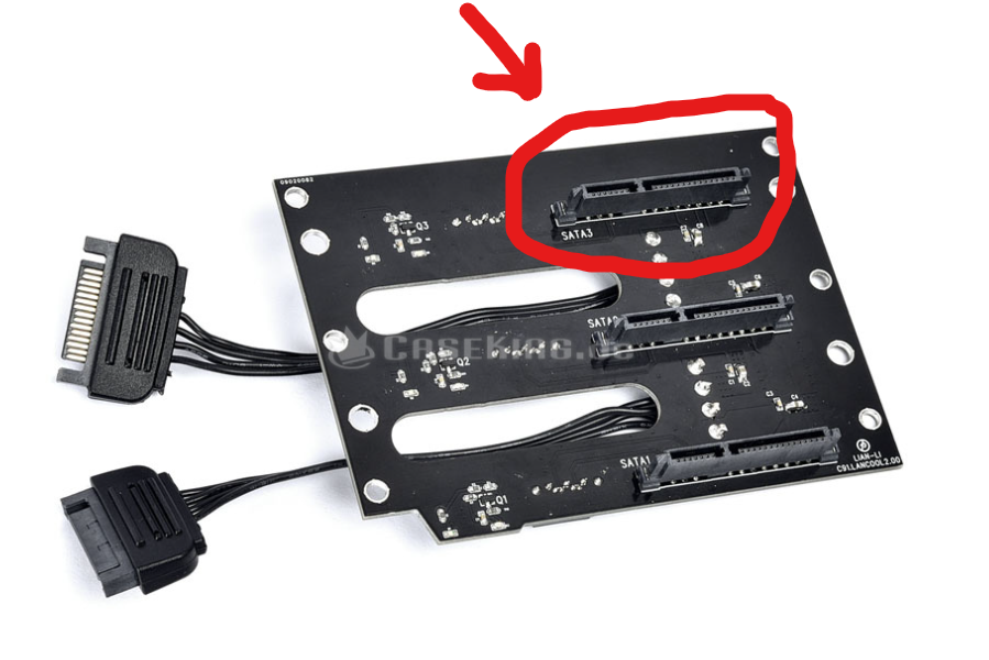

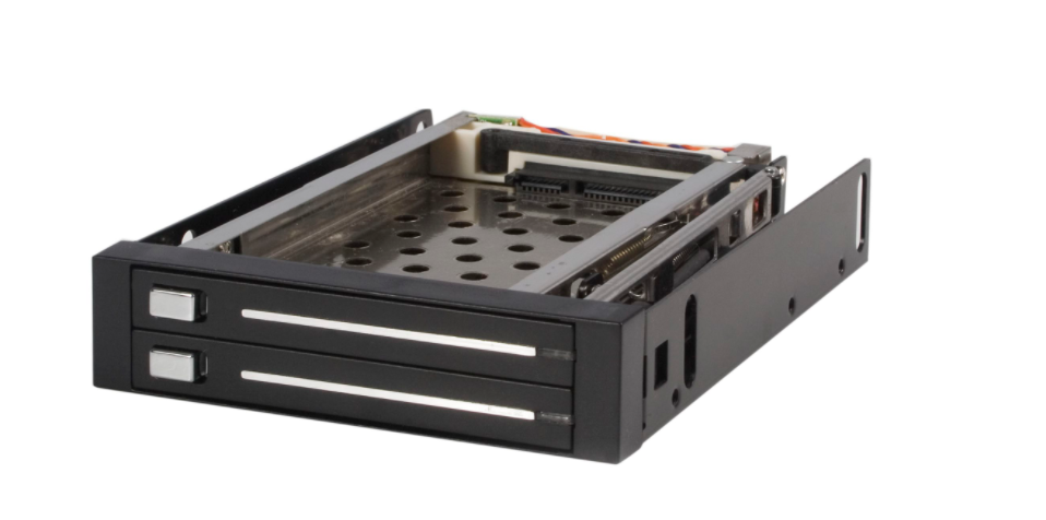

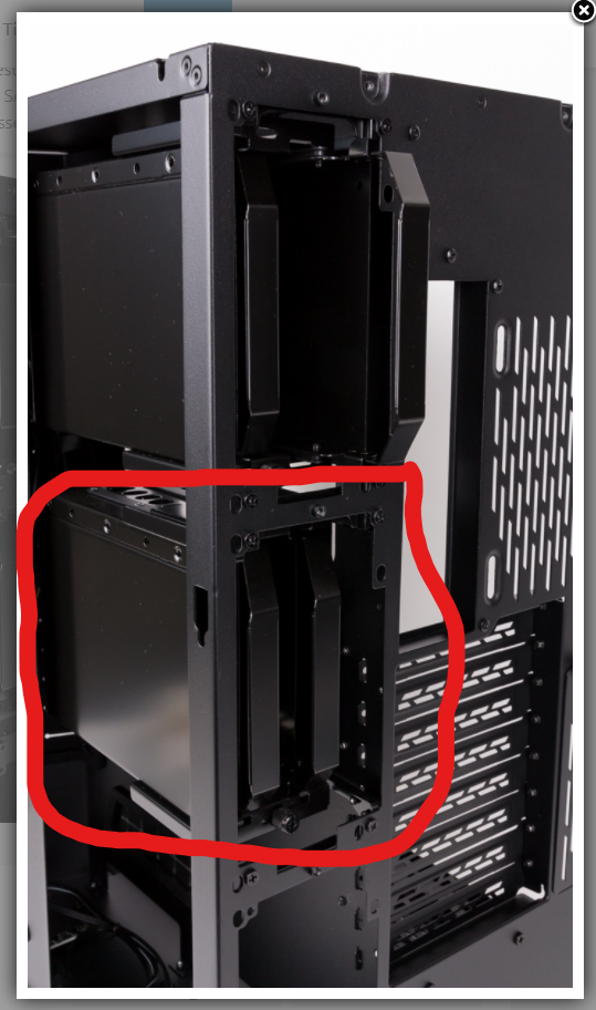

Sowas wie auf dem Bild ist das. Das eine Bild mit dem gehäuse ist mein gehäuse und das sind die halterNaru schrieb:Geht die Strippe, welche die Datenträger mit dem SATA-Kabel brückt, an irgendeine Elektronik des Gehäuses, so wie bei den EVGA-Gehäusen?
dann steckt man die platten in den halter da rein, dann klickt die ein und an dem ding sind dann so kabel wie im ersten bild mit dem kreis und dem pfeil, die dann an die stromkabel angeschlossen werden vom netzteil.
Das Modul da scheint über die SATA-Stromleitungen Daten über das Netzteil bis an das Mainboard zu übertragen.
Ich weiß zwar nicht, wie eine Stromleitung das möglich mache, vielleicht hat SATA-Power dafür eine Option. Jedenfalls kenne ich das von den EVGA-Gehäusen, die auch nur mit dem Netzteil eine Verbindung herstellen und lediglich per HDMI und USB eine Verbindung zum Mainboard herstellen, dennoch Daten von dem Mainboard empfangen können und auf Einstellungen des UEFI reagieren können. Technik, die begeistert.

Ja, eben.. und ob das so gut ist, die Festplatte in dem falle nicht direkt mit dem MB zu verbinden sondern erstmal über so'n connector? ich weiß ja nicht...Naru schrieb:Das Modul da scheint über die SATA-Stromleitungen Daten über das Netzteil bis an das Mainboard zu übertragen.
Ich weiß zwar nicht, wie eine Stromleitung das möglich mache, vielleicht hat SATA-Power dafür eine Option, jedenfalls kenne ich das von den EVGA-Gehäusen, die auch nur mit dem Netzteil eine Verbindung herstellen und dennoch Daten an das Mainboard übertragen werden und auf Einstellungen des UEFI reagieen. Technik, die begeistert.

Ja, da geht es uns ziemlich gleich, kannst aber glauben! Mir geht es seit tagen so, ich will einfach nur wissen, wo die Probleme liege, wieso mein pc abstürzt und was mittlerweile die ganzen "Fehler" in dem Event log bedeuten, ich Google schon nach und nach und versuche zu beheben...
A TCG Command Has Returned an Error habe ich auch behoben. Wird mir nun nicht mehr als Fehler in der Ereignisanzeige angezeigt.

Neiky schrieb:A TCG Command Has Returned an Error habe ich auch behoben. Wird mir nun nicht mehr als Fehler in der Ereignisanzeige angezeigt.
Kam der Fehler wegen dem HDD-Cover?
Da der Fehler sowieso nicht zu stören schien, würde ich den ignorieren und mich vielmehr um den BCC 0x239 sorgen.

Ich habe die Festplatten Treiber neu installiert/Aktualisiert im Geräte-Manager und dann hat der Pc neu gestartet und dann war das Problem weg.Naru schrieb:Kam der Fehler wegen dem HDD-Cover?

Neiky schrieb:Ich habe die Festplatten Treiber neu installiert/Aktualisiert im Geräte-Manager und dann hat der Pc neu gestartet und dann war das Problem weg.
So viel dazu, dass Du die Treiber schon mal aktualisiert hattest. Deinen PC möchte ich haben. rolleyes
