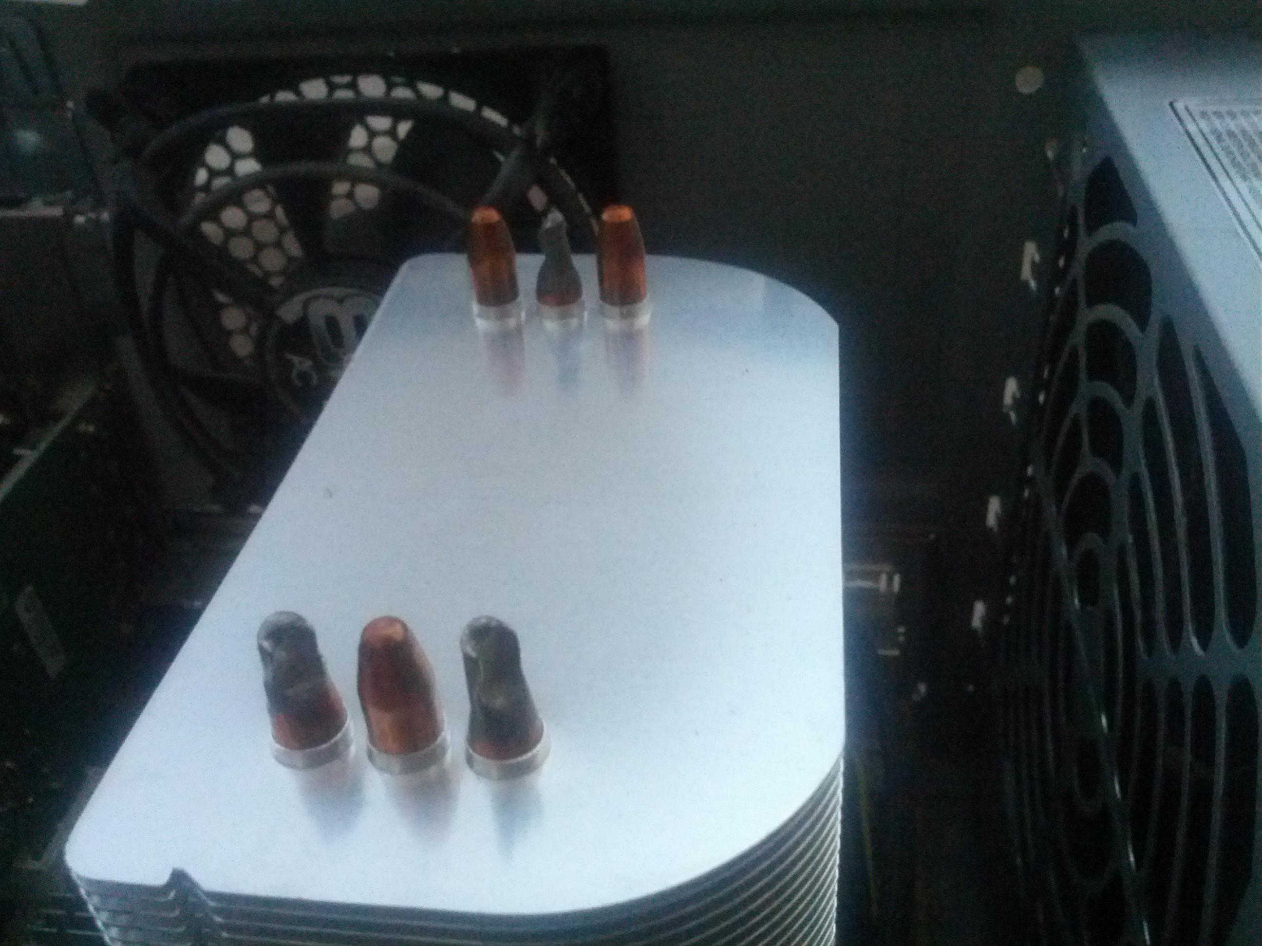

ich habe hier einen PC stehen von einem bekannten meines Vaters.
Er hatte seit einiger Zeit Probleme dass der PC immer wieder ausgehe.
Nun geht er nicht mehr an.
Beim Anschalten geht kurz eine StatusLED an der Front an und danach wieder aus.
HDD dreht an und sobald sie die Umdrehungen erreicht hat passiet nix mehr, sie lädt nichts.
StatusLED auf dem MB leuchtet permanent.
beim genaueren Hinsehen ist mir aufgefallen das die Heatpipes am Kühler etwas sonderbar aussehen, seht bitte selbst(Anhang)
Scheint mir als wären die Heatpipes fürn poppes...
Desweietern ist mir eine Art schleifen aufgefallen.
Habe dann den PC angemacht und alle Lüfter abgeklemmt, Lüfter im NT blockiert. Schleifgeräusch war immer noch da. Es kommt aus dem NT.
Weiß jemand von euch vielleicht Rat wie man den PC wieder zum laufen bekommt?
Was könnte die Ursache sein?
PC ist ein Targa NOW 8821
Danke im Voraus

Warum nochmal ein Fred ? Einer reicht !
Bau mal ein anderes NT ein. Darauf tippe ich nach Deiner Schilderung. NT defekt.
Soeben anderes Netzteil angeschlossen.
Leider ohne Erfolg. Der PC geht nicht an. Bild kommt, wie vorher auch keines und der BIOS "Lautsprecher" gibt kein Lebenszeichen von sich.
Kann ich dann davon ausgehen das es die CPU bzw. Das mainboard erwischt hat?
MFG
Mathias
Sowas ähnliches hatte der PC meiner Freundin auch gehabt. Bei solchen Fällen ist entweder das Netzteil oder Mainboard defekt. Also neuer Mainboard rein und der PC ließ sich wieder einschalten.
War we Davidsen erwänt hat das MB
habs getauscht und nun lüppt es wieder
einzig das OS musste neu installiert werden, ist beim booten neugestartet
Danke an alle Beteiligten :)
