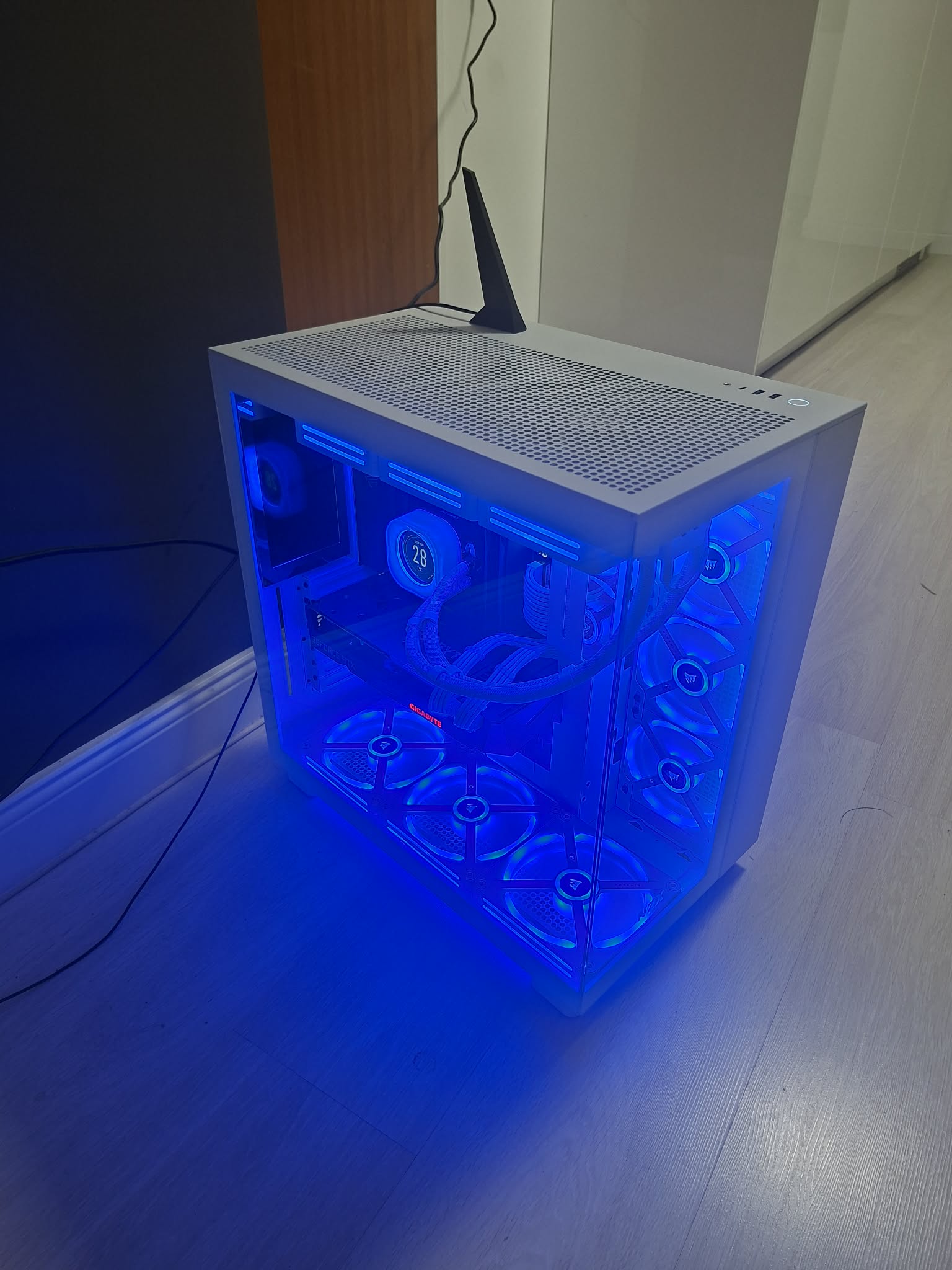

Soooo....
Vorab, der Rechner geht wieder (benutze ihn gerade).
Was habe ich gemacht
Neues NT (Be Quiet Pure Power M12 1200)
Neues MB (MSI Tomahawk X870)
Zudem läuft der Rechner momentan an einer eigenen Steckdose (traue der Leister nicht :p, auch wenn hier viele andere Geräte Problemlos dran hängen).
Auch bin ich momentan per WLAN verbunden, der Verbindung per Lankabel traue ich ebenfalls nicht zu 100%.
Ansonsten ist die Grafikkarte, der RAM sowie die komplette iCUE Lüftersteuerung angeschlossen, hier scheint also alles ok zu sein.
Letztendlich war es dann wahrscheinlich dann doch das MB.
Danke allen für die Hilfe und Ratschläge :)
Reaktionen: iSight2TheBlind, vanni727, Gelöschter_User und 4 andere
