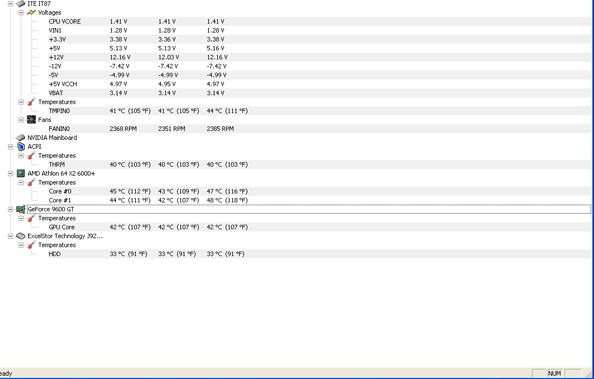

So... habe mal n screenshot von den Temps vom pc im fast ruhezustand mitgeschickt von HWmonitor. Zum Netztei:das ding is halt standardmäßig im PC drin, gehe daher davon aus, dass es nich so toll is...is ein "Max Silent" Netzteil, was sich irgendwie nach Noname anhört:D
Hier dieAmperezahlen: +5V/30A, +12 V/15A, -5V/ 0,5A, -12V/1A, +3,3 V/28 A, 5V sb/ 2A
Das ding hat 400 Watt....

so die Temperaturen sind so OK , aber nimm Speedfan anleitung welche Temps was sind , steht hier
https://www.computerbase.de/forum/threads/lueftersteuerung-mit-speedfan.391152/
gleiche die Temps mit everest aus !
HWmonitor traue ich in letzter zeit nicht so ganz!
dann zieht dir Furmark & Prime und las laufen !
am besten Furmark nicht in Fullscreen damit du die Temps in auge behalten kannst !aber wie ich mir dein NT grade so ansehe lass Das lieber , nicht das dass teil abfackelt !
das Netzteil riecht nach noname und 15A auf der 12V schiene sind sehr wenig bzw mir bei Noname zu gefährlich !
