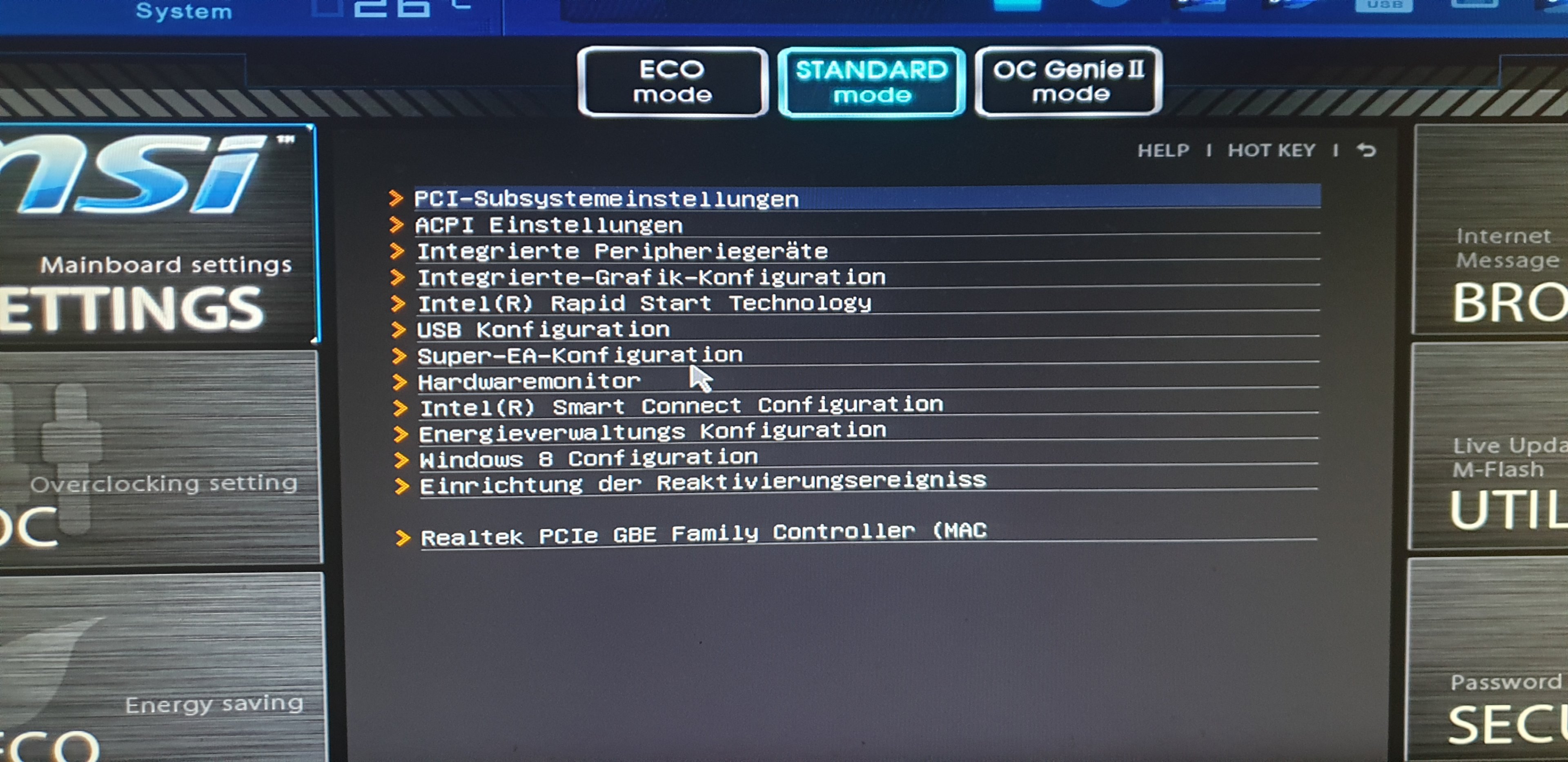

@ Anakin263
Der Punkt "Integrierte Grafik-Konfiguration". Dort sollte sich normalerweise die integrierte Grafik der CPU deaktivieren lassen.Anakin263 schrieb:Genau wo estate ich jetzt das er die gpu nehmen soll
Du solltest in jedem Fall das Boardhandbuch konsultieren.

@ Anakin263
Anakin263 schrieb:Etwas schwer mit einem kleinem handy das original habe ich nicht
Oder so, wie nachfolgend aufgeführt:
Das unterste solltest du dir zuerst Anschauen. Sollte möglicherweise am anschaulichsten Passen. Vergiss nicht mitzuteilen, ob jetzt alles okay ist. Aber sieht ja so aus, wie wenn der Fehler gefunden ist.
Dabei war es wie nicht gerade Selten die einfachste, leichteste Choose.
So long...
