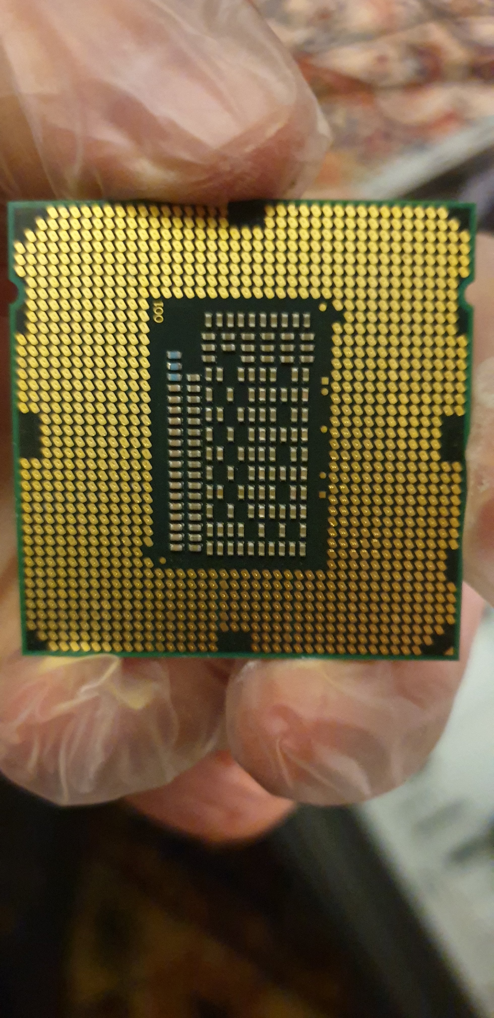

Nimm mal den Kühler ab, öffne vorsichtig den Bügel und mach ein Bild von der eingebauten CPU.
Dann vom Sockel ohne CPU, so das man gut einzelne Pins erkennt.

Hoffe man sieht es etwas
Nun, die CPU hast du richtig installiert und am LGA sieht kein PIN verbogen aus. Du hast jedoch thermische Oxidation an den Pins. Das kann bei sehr hoher Luftfeuchte oder hohen Betriebstemperaturen auftreten und zu Kontaktschwierigkeiten führen.
War dein Kühler evtl für längere Zeit komplett zugesetzt?
Und ich glaube dein RAM sitzt im falschen Channel, es sei denn du hast Vollbestückung.

So voll mit staub das man keine Kühlrippen mehr sieht. Dann wird die CPU nicht mehr gekühlt und Throttelt bei Maximaltemperatur seinem Tod entgegen. Die Temperatur überträgt sich dann auch auf Sockel und Pins. Und die Pins haben Temperatur gesehen.
Es wäre sinnvoll, wenn du von den CPUs auch Fotos machst, denn es geht eigentlich um verbogene PINs genau an diesen, ob hier etwas erkennbar.
Aber es funktioniert auch nicht mehr mit der alten cpu
