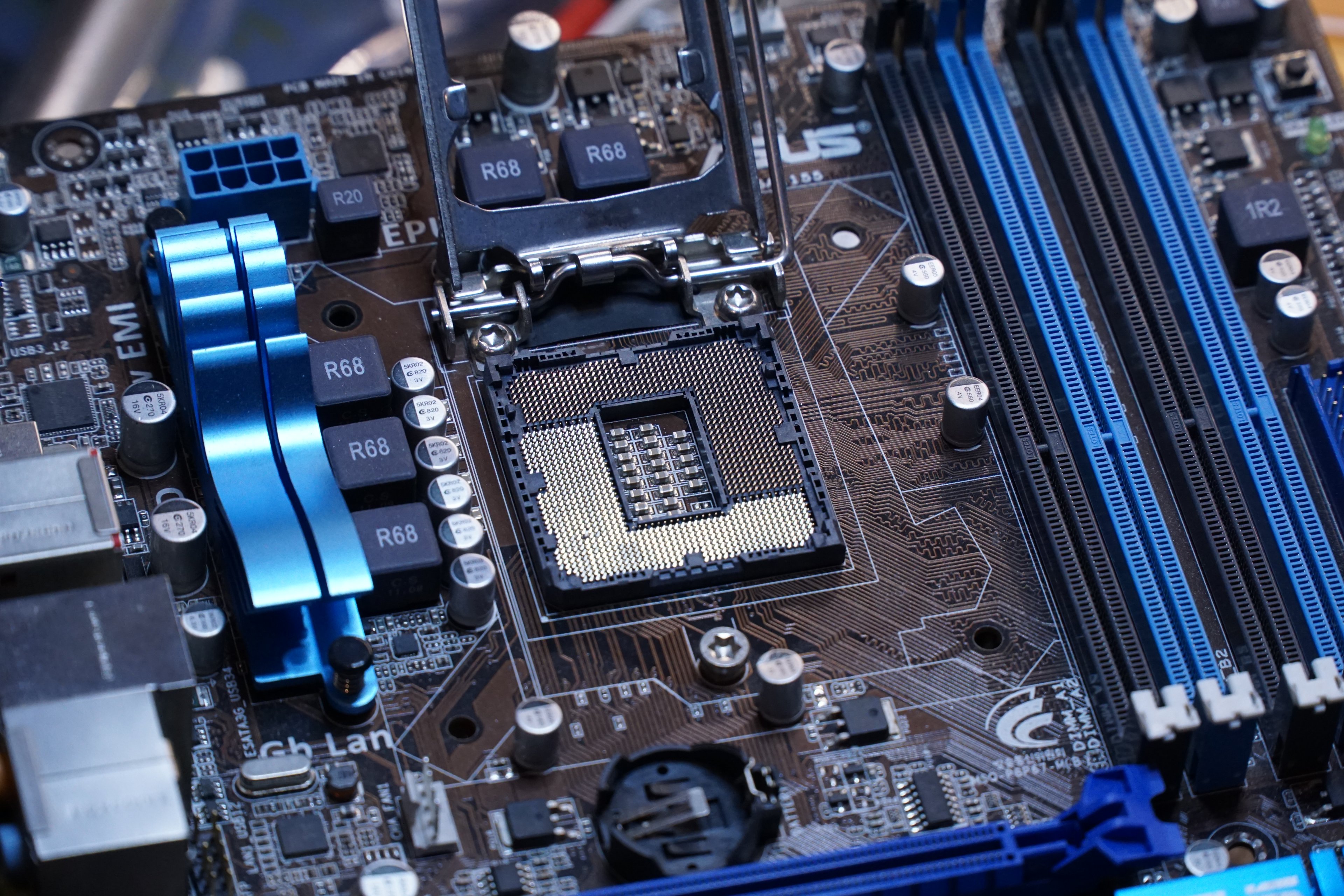

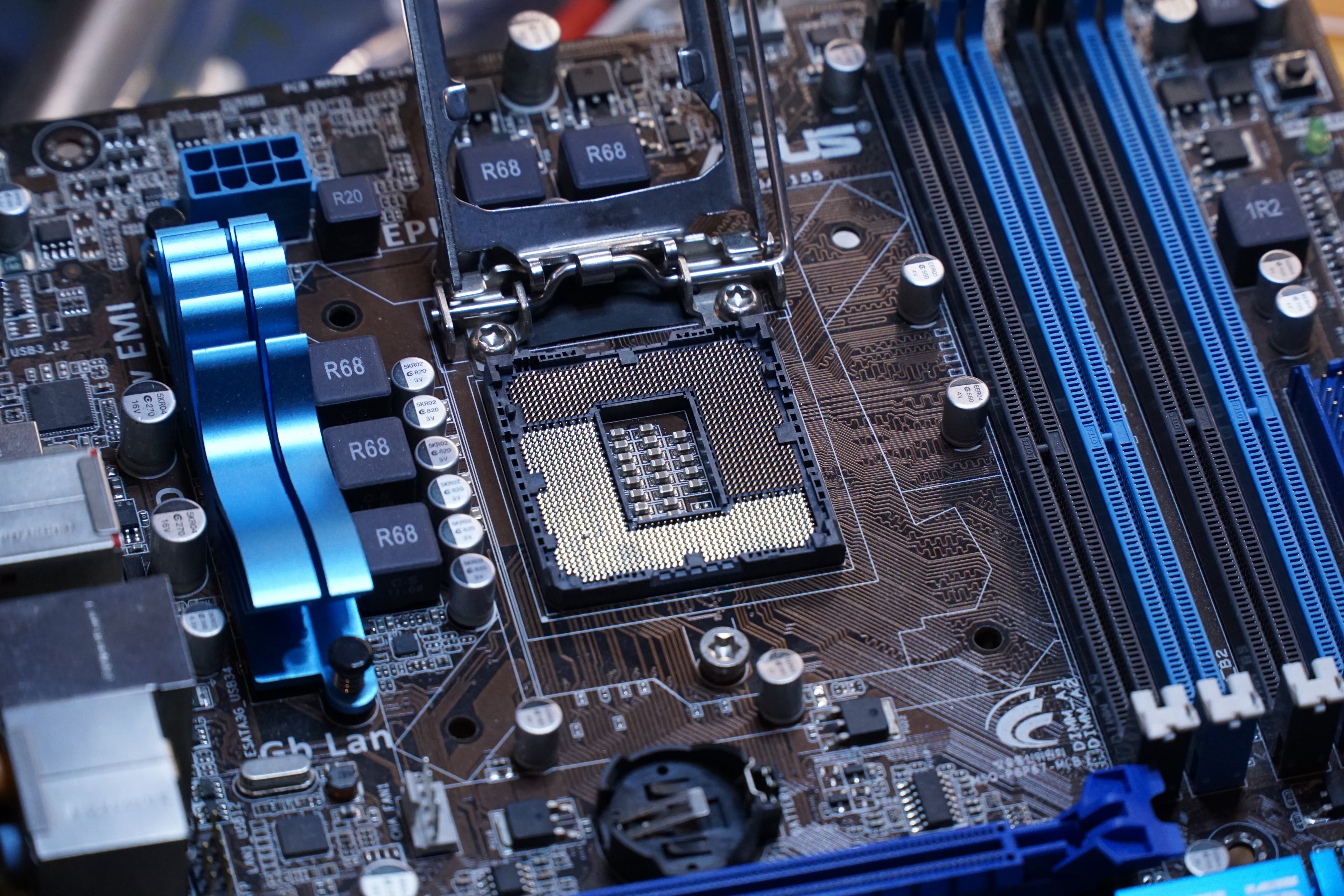

Hier ist ein Sockel von mir. Gut zu sehen: Die Pins sind vergoldet und haben dieselbe Farbe. Und ein Pin ist verbogen. Bei dir sind die Pins zwar soweit ich das sehen kann alle gerade, aber sie sind angelaufen.
Ob das jetzt die Ursache ist, ist nicht sicher. Aber wenn dein Board mit der neuen CPU und jetzt auch der alten nicht mehr läuft und du sonst nichts verändert hast, ist es entweder Kontaktprobleme zwischen den LGAs und den Pins oder vllt ein ESD-Schaden. Viel Hoffnung habe ich jedenfalls nicht für dein altes Board.
Ich würde mich nach einem Ersatzboard umsehen. Auf Ebay sollte es die Boards mittlerweile günstig geben.

ghecko schrieb:
Ob das jetzt die Ursache ist ist nicht sicher. Aber wenn dein Board mit der neuen CPU und jetzt auch der alten nicht mehr läuft und du sonst nichts verändert hast, ist es entweder Kontaktprobleme zwischen den LGAs und den Pins oder vllt ein ESD-Schaden. Viel Hoffnung habe ich jedenfalls nicht für dein altes Board.
Oh ja sehe ich eindeutig :c

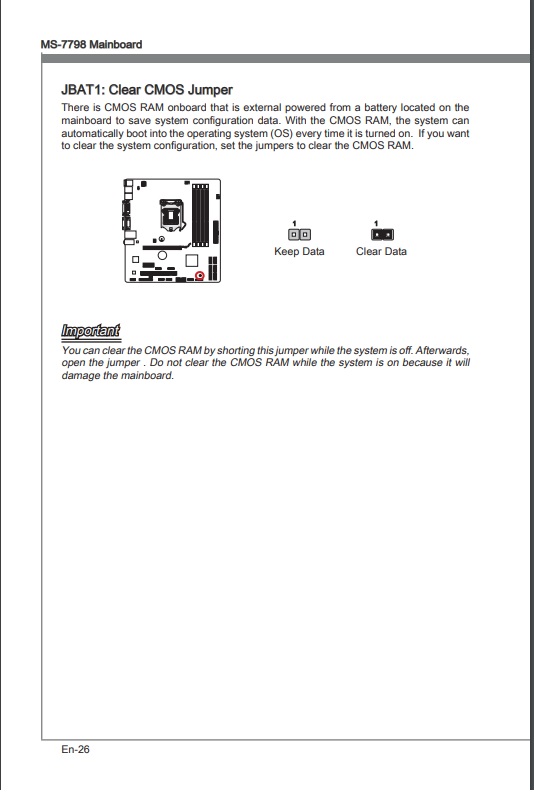

Strom weg, Batterie raus, Cmos Jumper setzen. Wie schonmal beschrieben. Entweder mit verbauter CPU oder davor.

Ich baue jetzt seit über 20 Jahren PC`s zusammen und habe noch nie erlebt, daß wegen sowas die Mühle nicht mehr läuft, so denn die Pin`s in Ordnung sind. Und das scheinen sie, basierend auf dem bisherigen Bildmaterial, zu sein.
Viel eher kommt in Frage, daß der TE keinen CMOS-Reset gemacht hat, was vor allem wegen der Neuen Batterie in jedem Fall absolviert werden sollte. Das Ganze am besten mit verbauter CPU, so habe ich jedenfalls sowas bisherig immer gehandhabt.
@ Anakin263
Anakin263 schrieb:
Hmm aber es funktionierte vorher
CMOS-Reset absolvieren. Am besten so wie im Board-Handbuch dargelegt, oder du schaust dir auf YouTube ein entsprechendes Video an zuvor, so daß du ein Beispiel hast.
Wie hier, Schritt für Schritt 2 Beispiele:
So long...

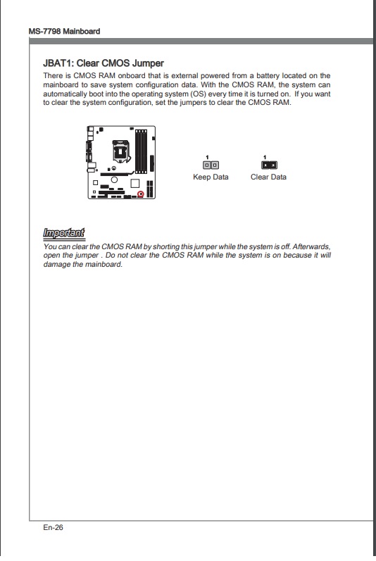

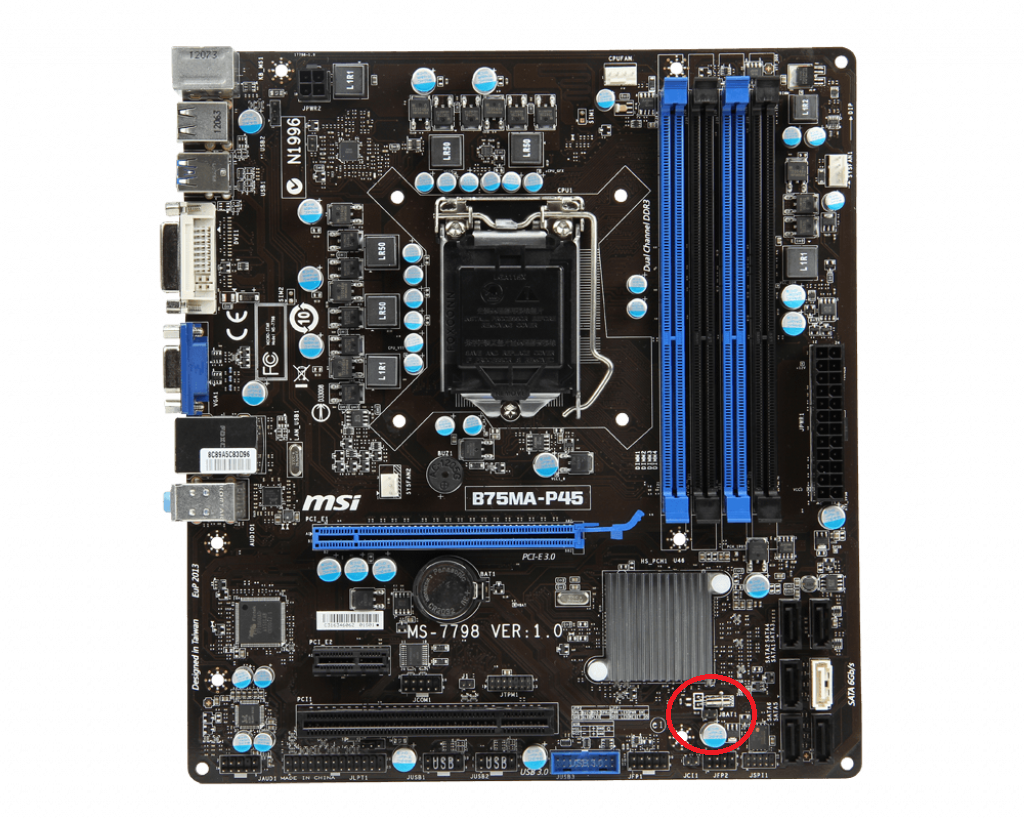

@ Anakin263
Anakin263 schrieb:
Wie gesagt ich finde den jumper nicht oder ich habe keinen. Hat jedes board einen?

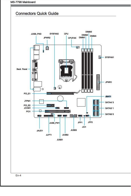

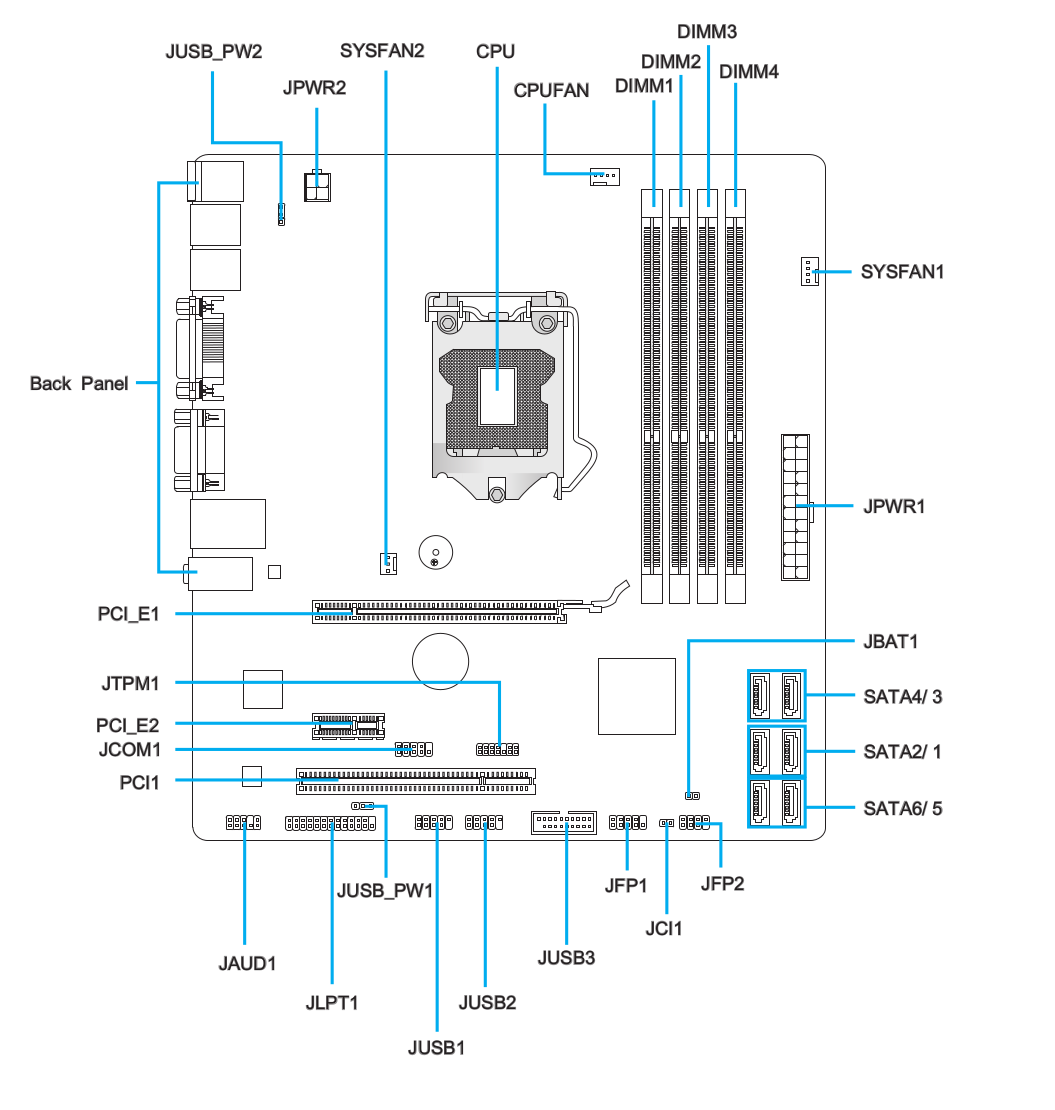

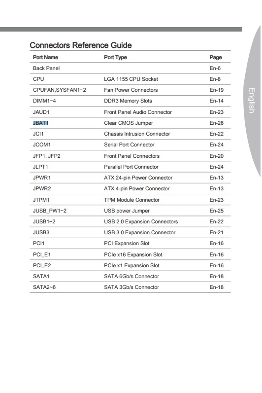

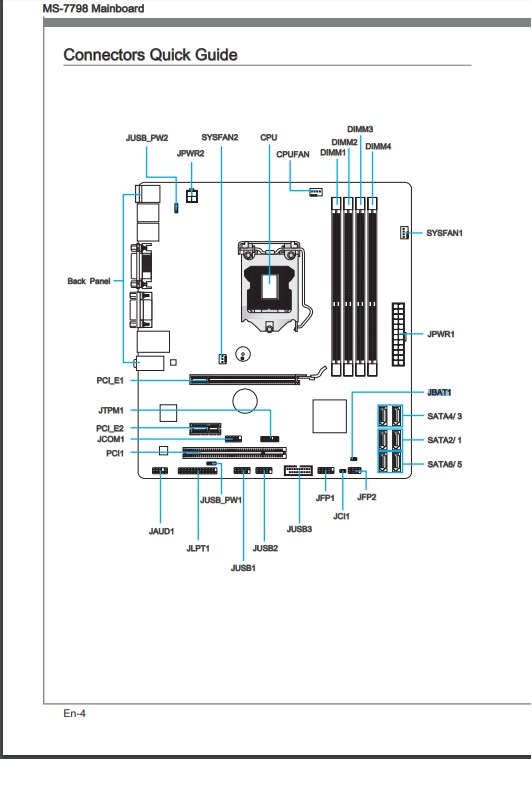

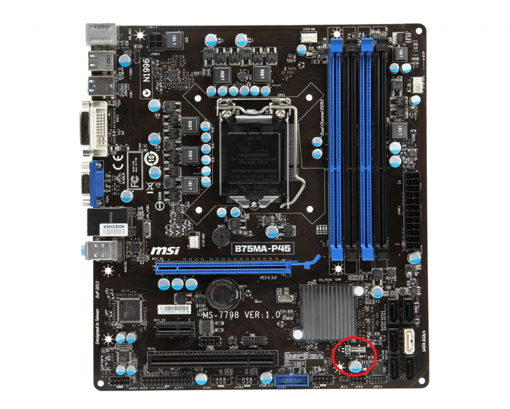

Sagen wir so, es sollte einen Jumper haben. Und das bedeutet, daß sich schon jemand vor dir an dem Board gütlich getan haben muß. Aber es gibt ja mehrere Varianten, wie du in den Videos Sehne konntest. Und vor allem sitzen noch andere Jumper normalerweise auf dem Board, die du dafür benutzen könntest.
Wie wäre es denn, wenn du mal einen Blick ins Boardhandbuch Werfen würdest im Bezug auf einen CMOS-Reset. Das steht nämlich normalerweise darin beschrieben, wie der vorzunehmen ist für ein jeweiliges Board.
So long...

Die muss ja auch weg sein um die Daten zu ERHALTEN. Nimm nen Schraubendreher und Brück die Pinne!
ghecko schrieb:
Es reicht wenn du irgendwas Metallisches benutzt, um die Brücke kurz zu schließen. Zb ein flacher Schraubenzieher oder ein Messer. Aber nicht das Board damit zerkratzen.
Versucht immernoch das gleiche kein Bild:/

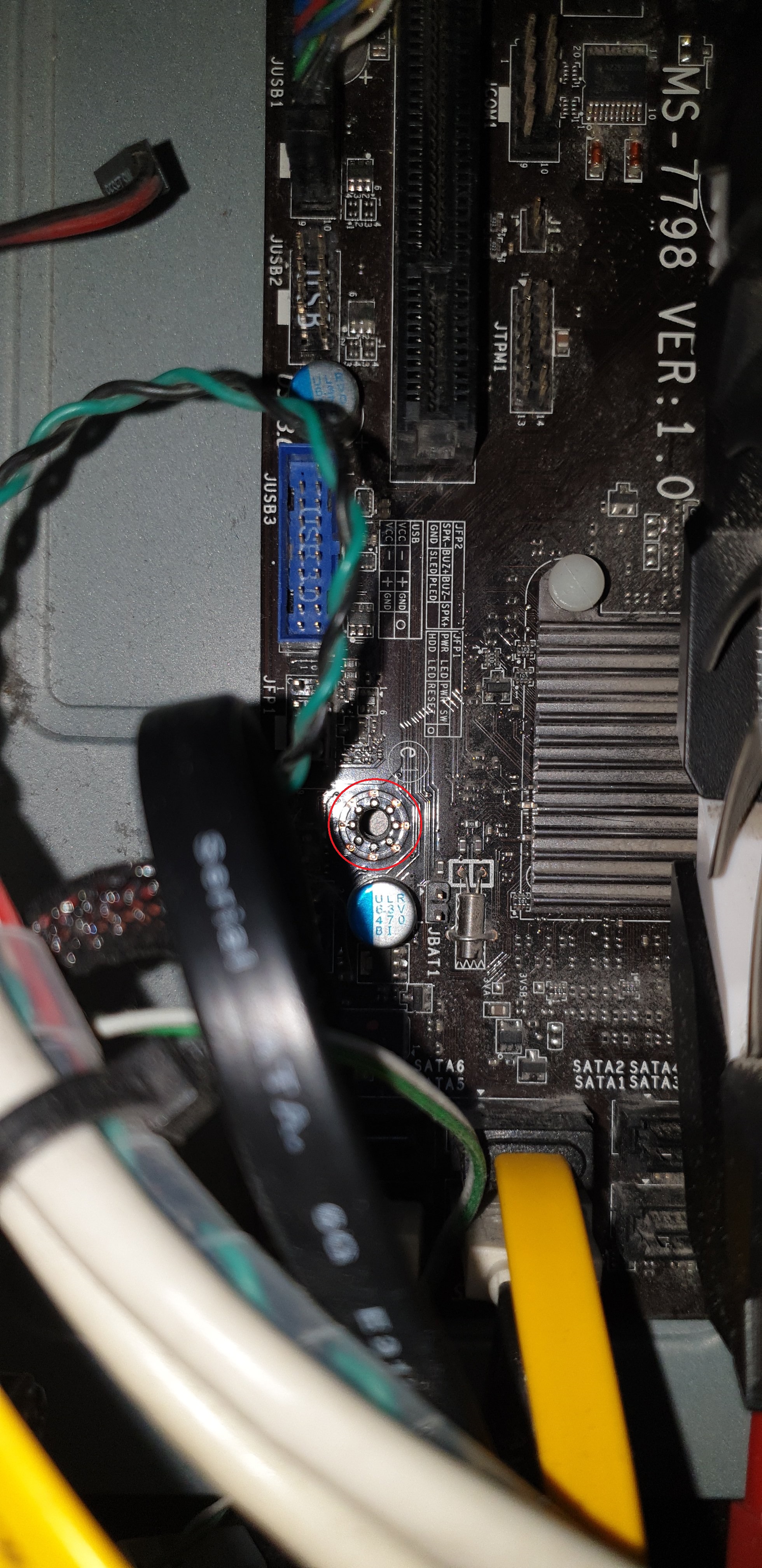

fanaticmd schrieb:
Fehlen vielleicht noch wo anders Schrauben so dass das Board Kontakt zum Gehäuse hat?
Beim an- und abbauen des Kühlers kann sowas auch zu ner stärkeren Biegung führen.
Ja ca 3

Das ist falsch. Es ist normalerweise immer ein Jumger dort sitzend, nur eben in einem Pin belegend. Ich hatte noch nie ein Board, wo nicht ein Jumper entsprechend sitzte.
@ Anakin263
Anakin263 schrieb:
Das Board sollte keinen Kontakt zum Gehäuse haben. Normalerweise wird das Board mit entsprechend beigelegten "Abstandshalterschrauben" befestigt. Die im Normalefall einem Gehäuse beiliegen.
