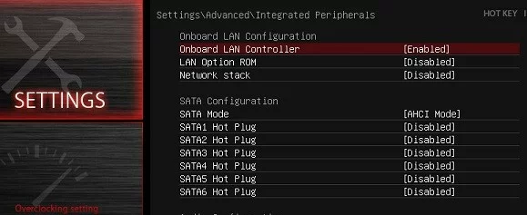

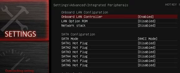

Wahrscheinlich findest du den Ethernet- Controller unter der Rubrik "Settings" und dort im Untermenü "Advanced - Integrated Peripherals" oder ähnlich.
Der entsprechende Punkt müßte dann "Onboard LAN Controller" heißen, der in deinem Falle auf "enabled" stehen sollte.
https://cdn.appuals.com/wp-content/uploads/2017/06/msi-bios-update-5.jpg.webp
Zuvor mußt du allerdings das BIOS mit der F7- Taste in den Advanced Mode versetzen, nachdem du das BIOS mit der Entf- Taste wie oben beschrieben aufgerufen hast.

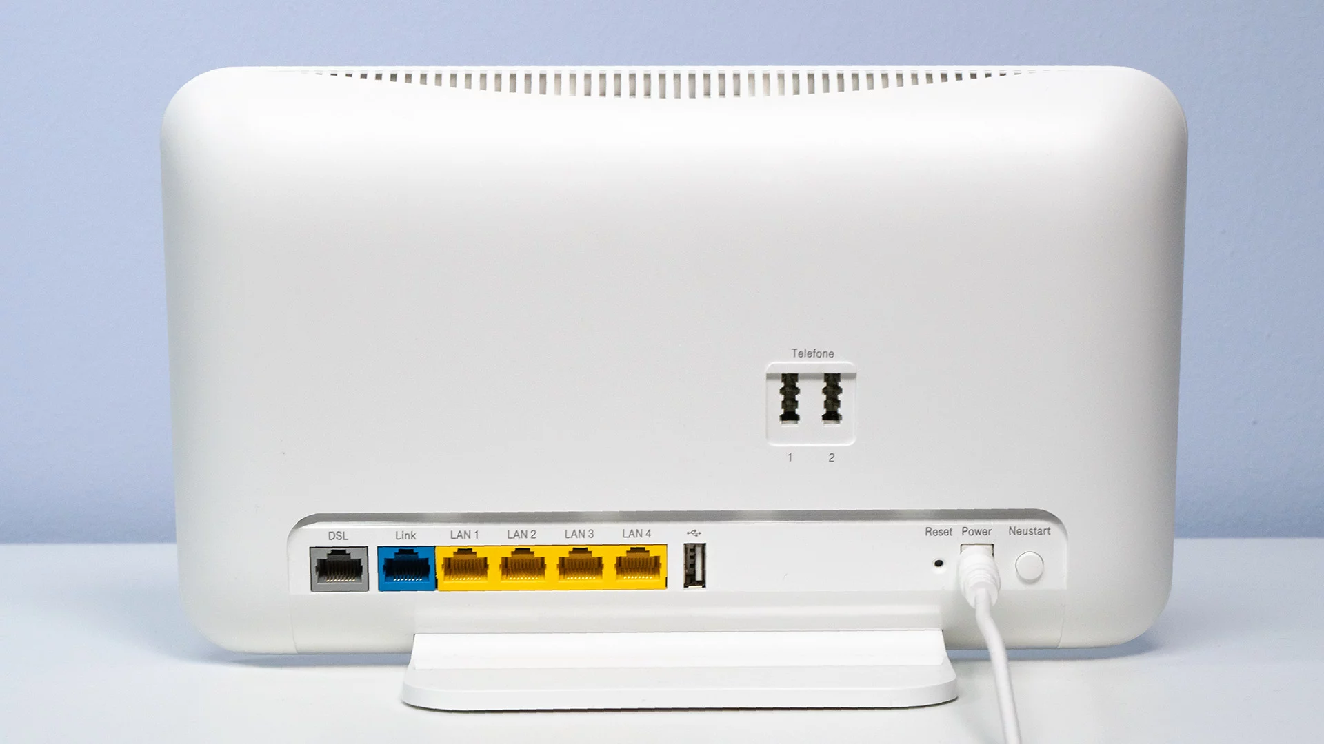

Und wie ich vorhin schon fragte, wohin geht das Lan- Kabel vom Rechner aus genau hin? An welches Gerät, Router, Modem oder wie die sonst noch oder richtig heißen ist das Kabel dort angeschlossen?
Ist das Kabel vom Rechner her kommend mit einem DSL (WLAN)- Router verbunden wie z.B. einem Speedport ...?

Also ich habe jetzt im Bios etwas mit Lan aktiviert. Und habe einen aktuellen Netzwerktreiber installiert, der jetzt auch im Gerätemanager zu sehen ist. Doch leider wenn ich das Lan kabel rein stecke leuchtet es nicht weder wird es angezeigt noch bekomme ich internet.

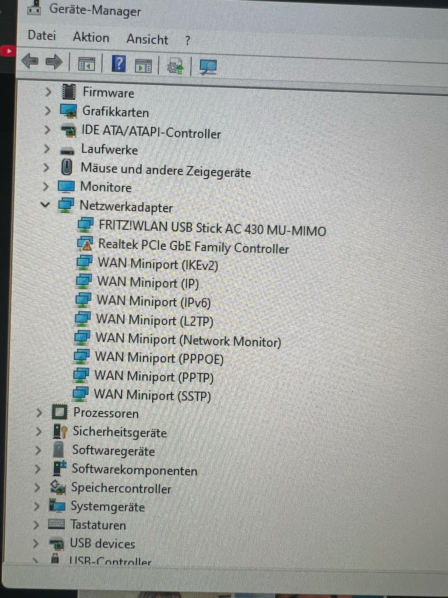

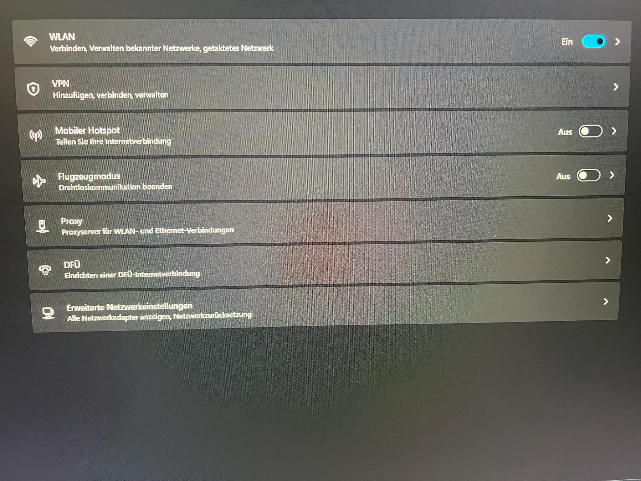

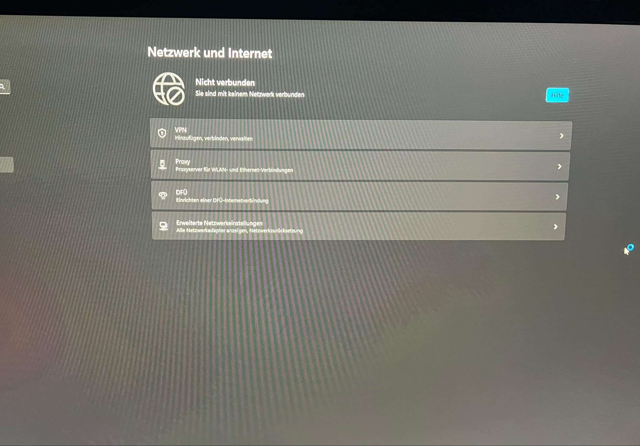

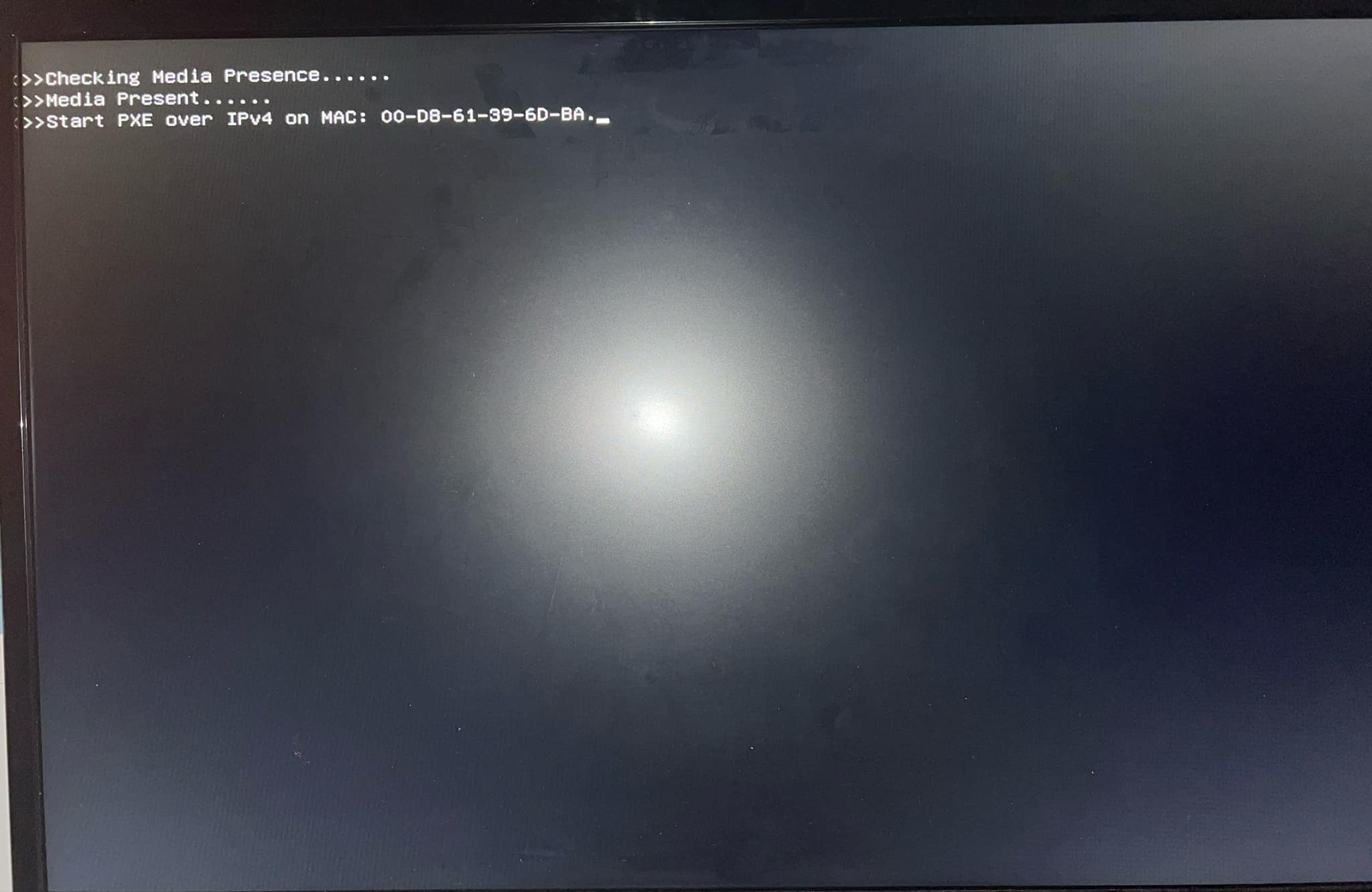

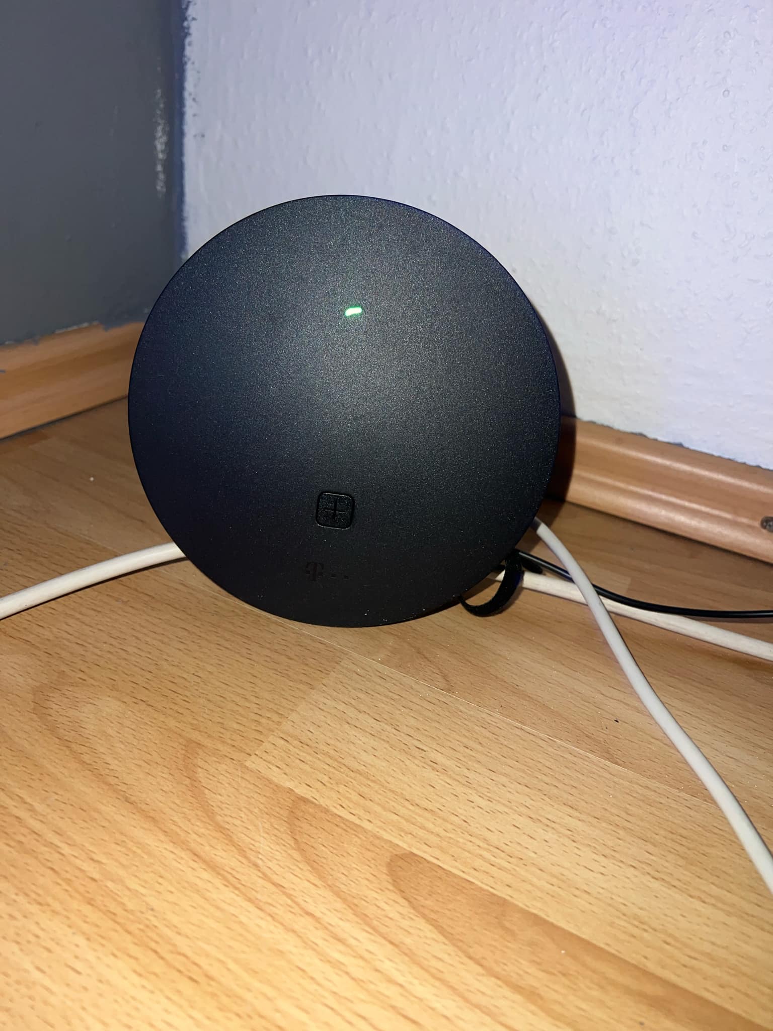

Super das versuche ich auch noch danke! Hier die Bilder. Einmal das erste Bild wo ich Internet empfange mit meinem Internet stick, wo keine Option Ethernet angezeigt wird. Das zweite Bild mit dem Ethernet Kabel eingesteckt, keinen einzigen empfang. das 3 Bild ist mein Wlan Verstärker. Das 4 Bild ist der Gerätemanager und das 5 Bild ist die anzeige was passiert wenn ich den Pc Neustart mit alleine dem Lan Kabel angeschlossen, was es bei einem Neustart sonst nicht anzeigt ohne das Kabel angesteckt, falls das was zur Sache tut.

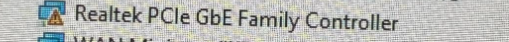

daisfire schrieb:
Du antwortest falsch, denn Deine Antworten landen in dem „Zitat-Rechteck“, also wenn Du oben links auf „BBCode umschalten“ klickst mittem innerhalb vom Quote. Deine Antwort muss unterhalb des Zitat/Quote. Das ist die Form. Zurück zum Inhalt:
Wie redjack1000 schon hinwies, startet Dein Netzwerkadapter nicht. Du musst auf das Ausrufezeichen doppelt klicken, damit wir sehen, welchen Fehlercode der Treiber zurückgab.
oh man da sind mehrere Baustellen google mal pxe over ip.
Der Rechner versucht über Netzwerk zu booten, was fatal ist, wenn der LAN Adapter nicht funktioniert.
Da steht einiges quer. Konkret die Boot Reihenfolge.
Der "WLAN Verstärker" ist wohl ein Speedhome Repeater. Der hat 2 LAN Ports, wo ein LAN Kabel dran zu sein scheint und das ist das zum Rechner führt?
Ja der Anschluss geht schon in die richtige Richtung. Aber nicht booten über LAN.

"Und habe einen aktuellen Netzwerktreiber installiert, der jetzt auch im Gerätemanager zu sehen ist. Doch leider wenn ich das Lan kabel rein stecke leuchtet es nicht weder wird es angezeigt noch bekomme ich internet."
ja ist denn der Treiber richtig installiert? Dann wäre die gelbe Markierung nicht da.
Kabel mal abziehen und LAN Adapter deaktivieren und wieder aktivieren.
Ist das untergegangen? Wir bräuchten mehr Details warum der Netzwerkadapter ein gelbes Ausrufezeichen hat, das ist aktuell Deine Baustelle, denn der Adapter wurde erkannt (Hardware) und ein Treiber ist installiert (Software). Die Frage ist jetzt, warum das nicht zusammenspielt.

Wobei überhaupt nicht klar ist, ob das was der TE will und verkabelt hat überhaupt funktioniert.
Bei Repeatern ob da das LAN dann an den LAN Ports überhaupt anliegt. LAN Bridge Funktion.
Bei den AVM Repeatern ist das der Fall. Ob das bei den Speedhome der Fall ist, wage ich zu bezweifeln. Im Handbuch findet sich nix dazu.
Guter Einwurf, aber ja, Die Speed Homes bieten Bridge = die LAN-Anschlüsse funktionieren auch dann, wenn der Speed Home per WLAN mit dem Heimnetz verbunden ist, also WLAN-Repeater spielt. Aktuell ist das Problem erstmal der Computer selbst, denn der Software-Treiber zeigt im Geräte-Manager ein Ausrufezeichen.
