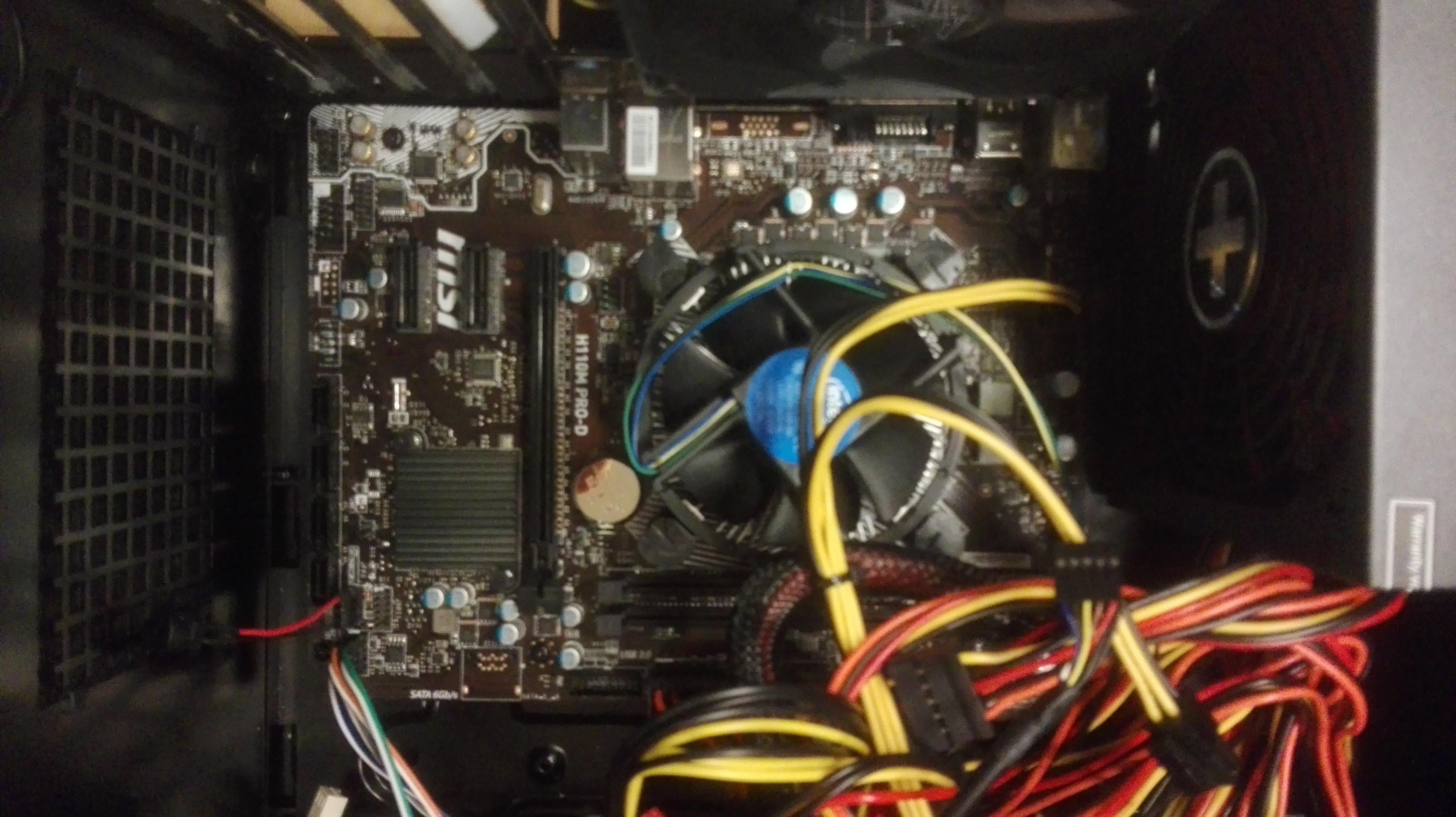

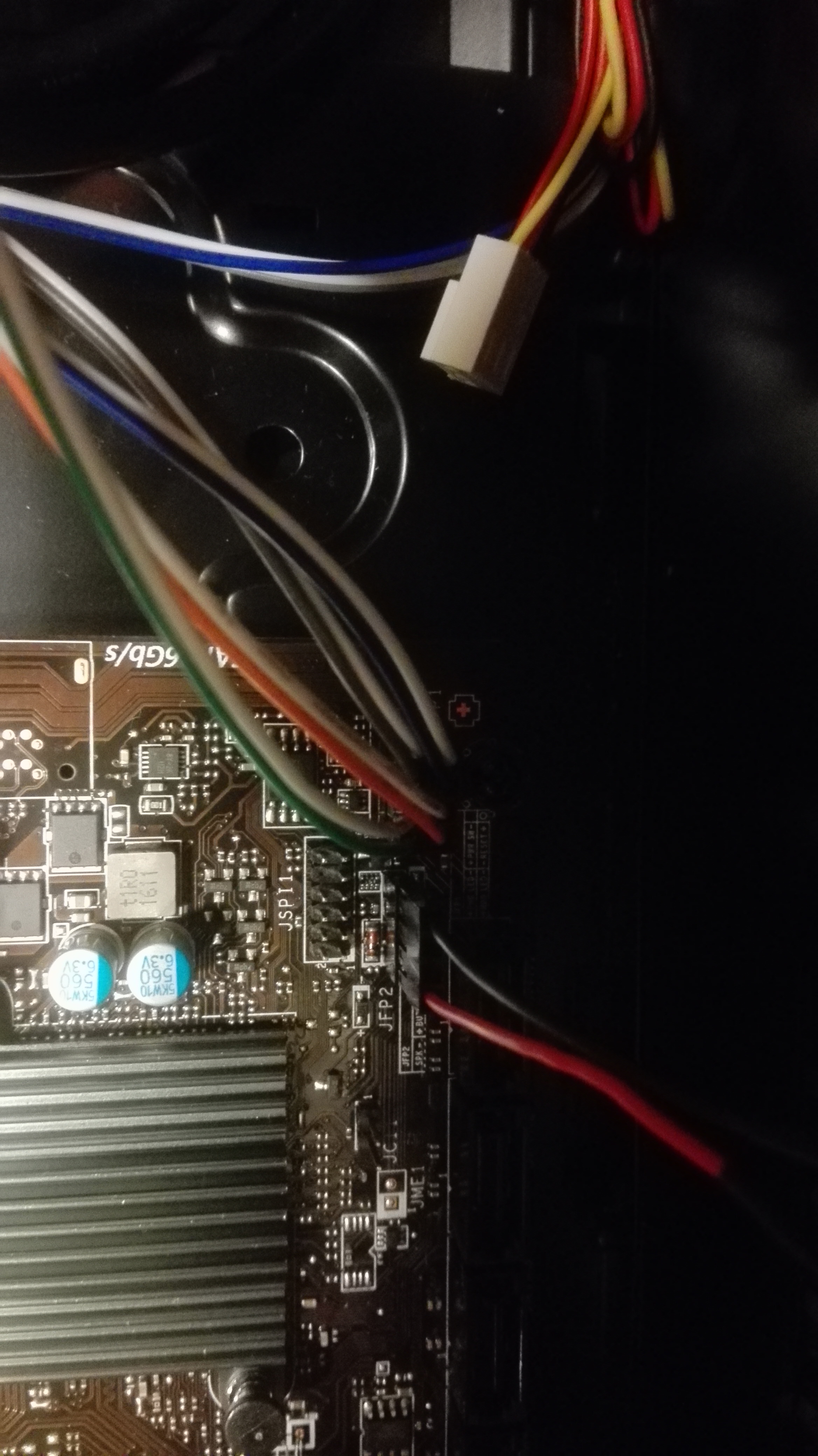

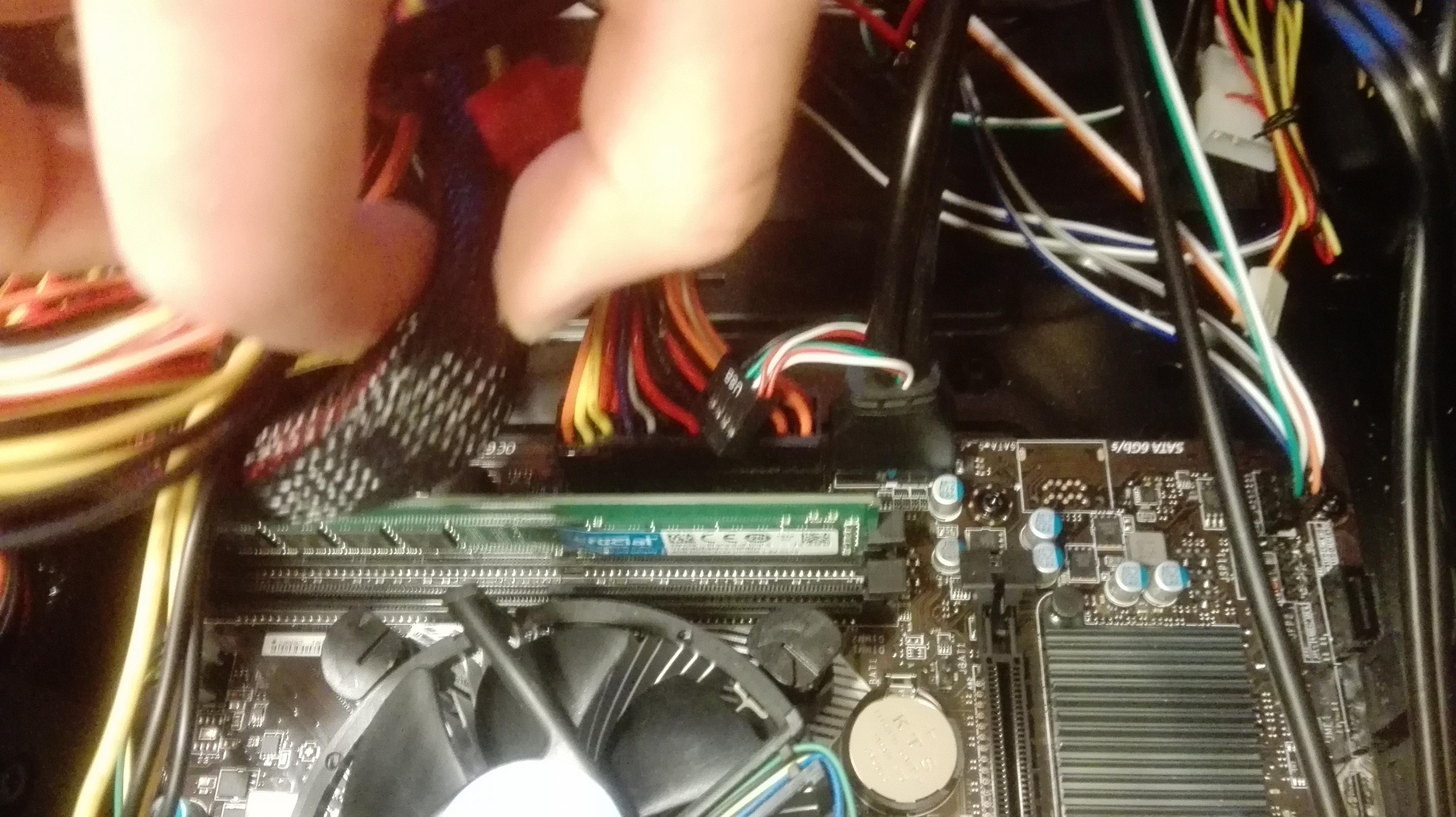

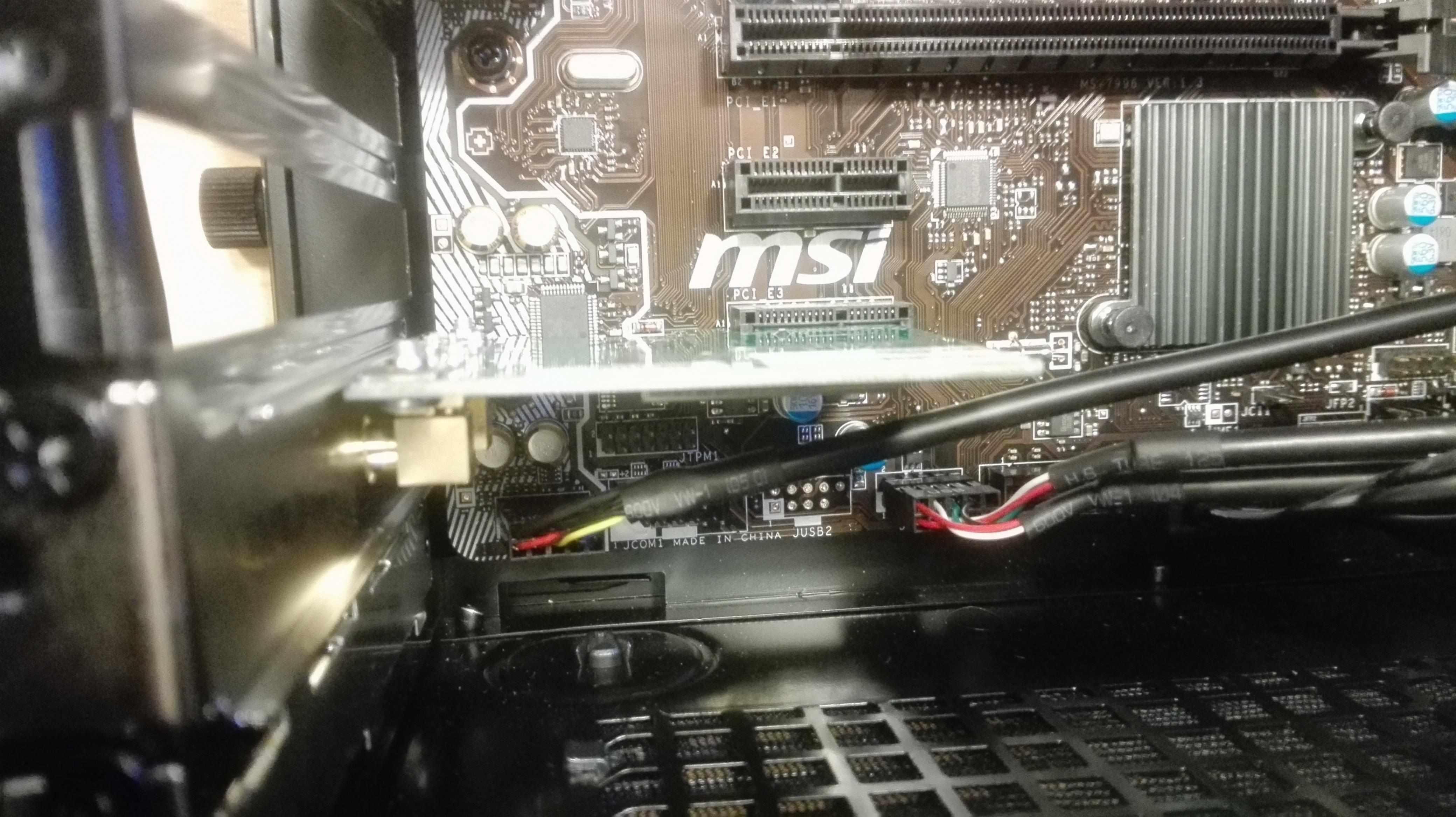

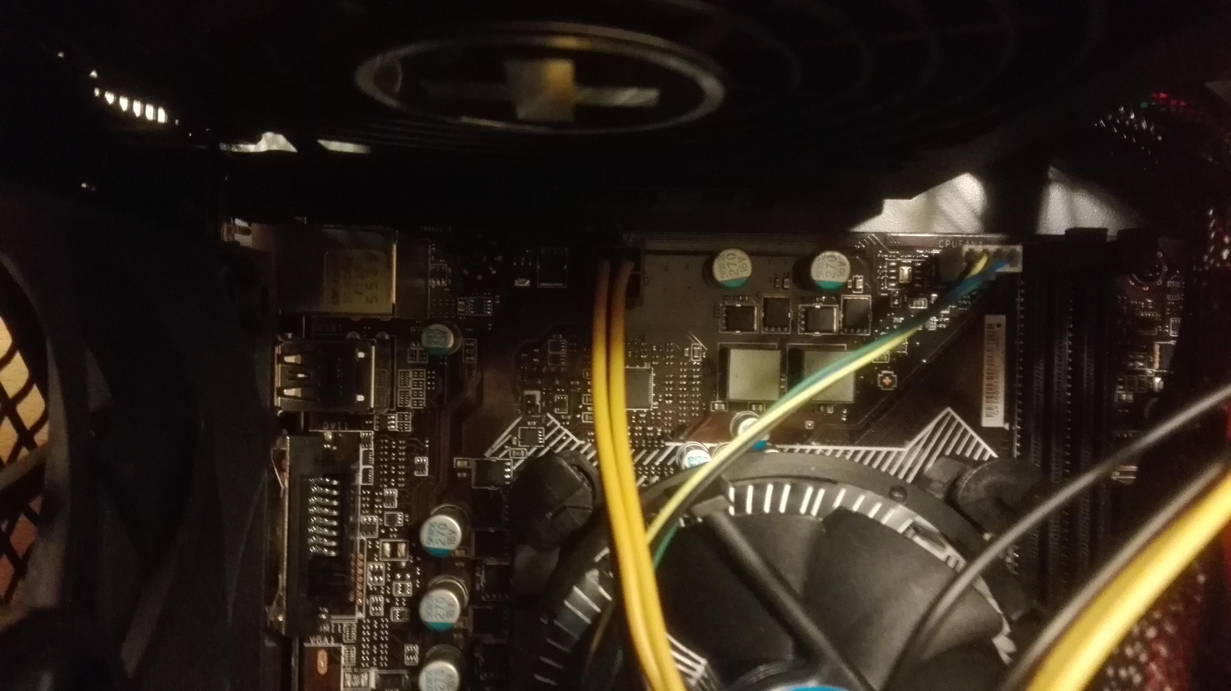

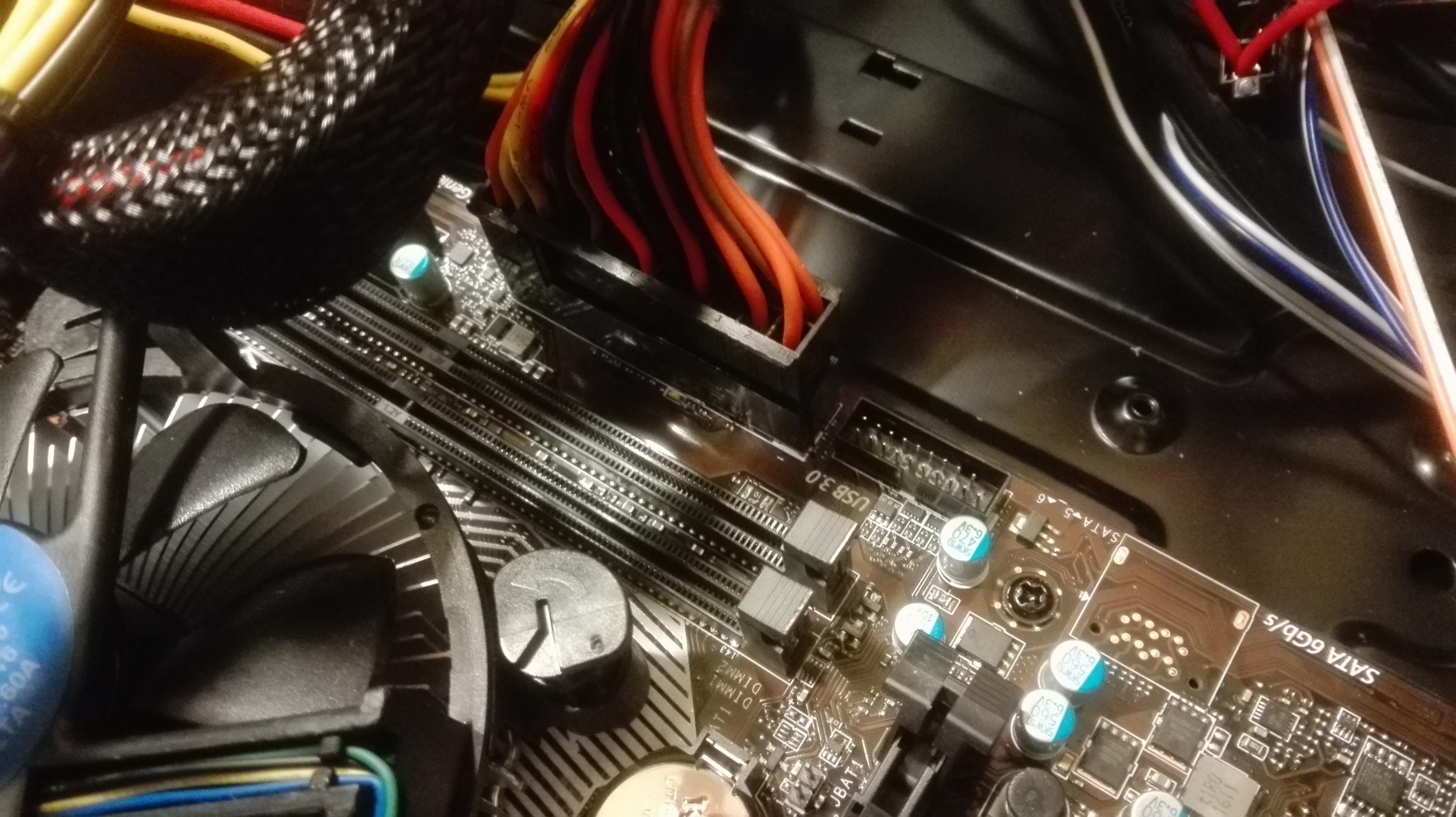

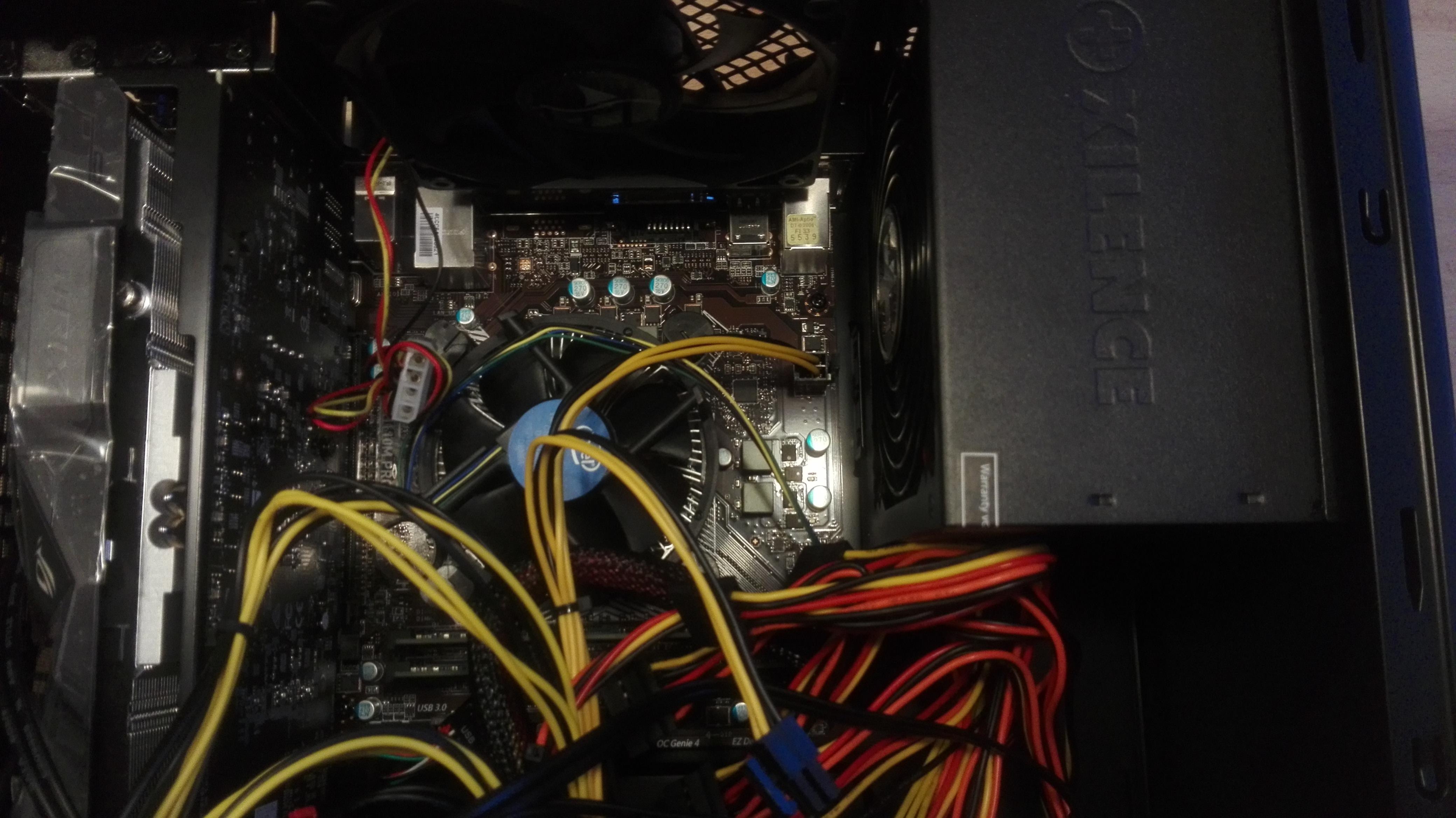

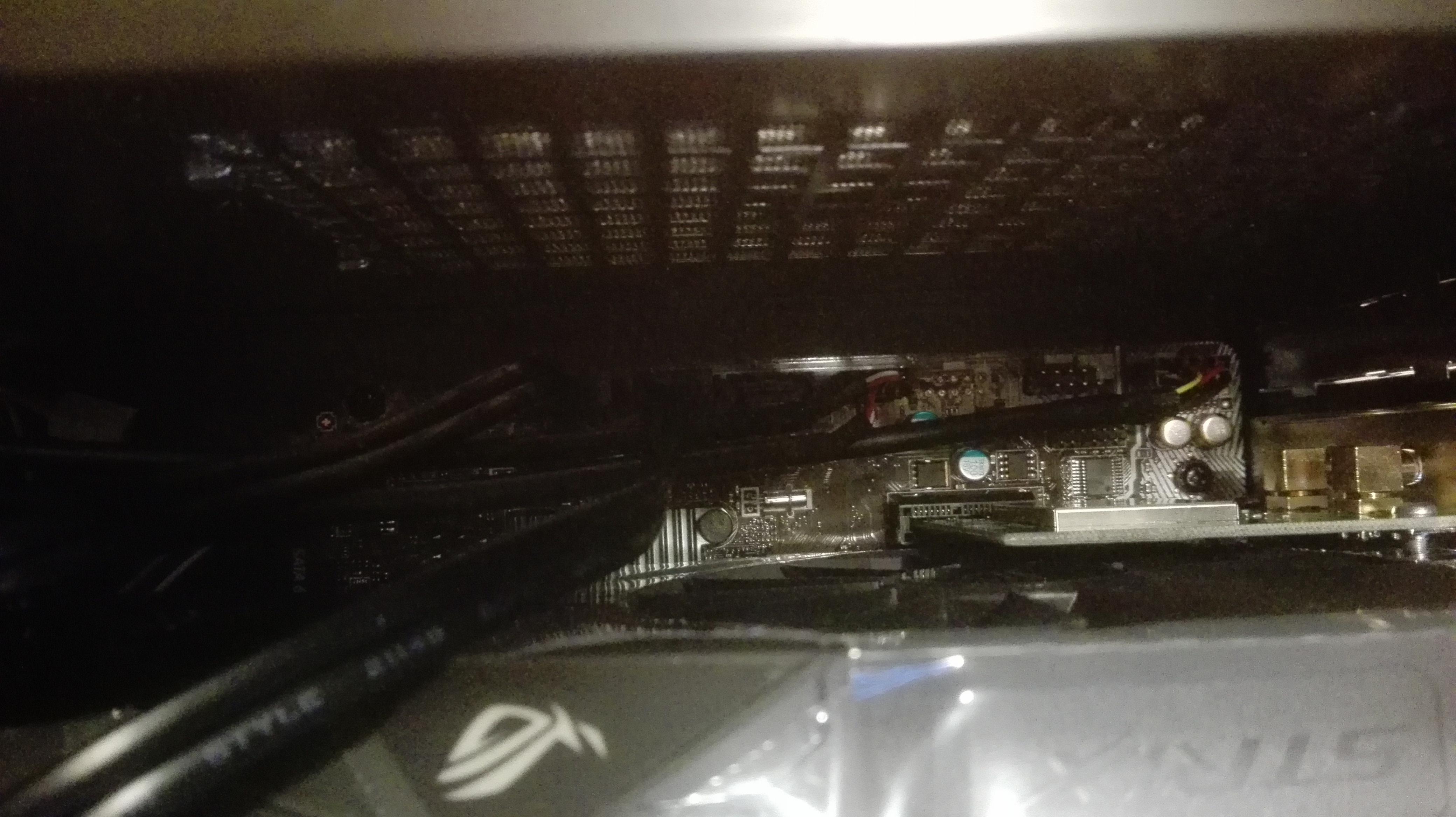

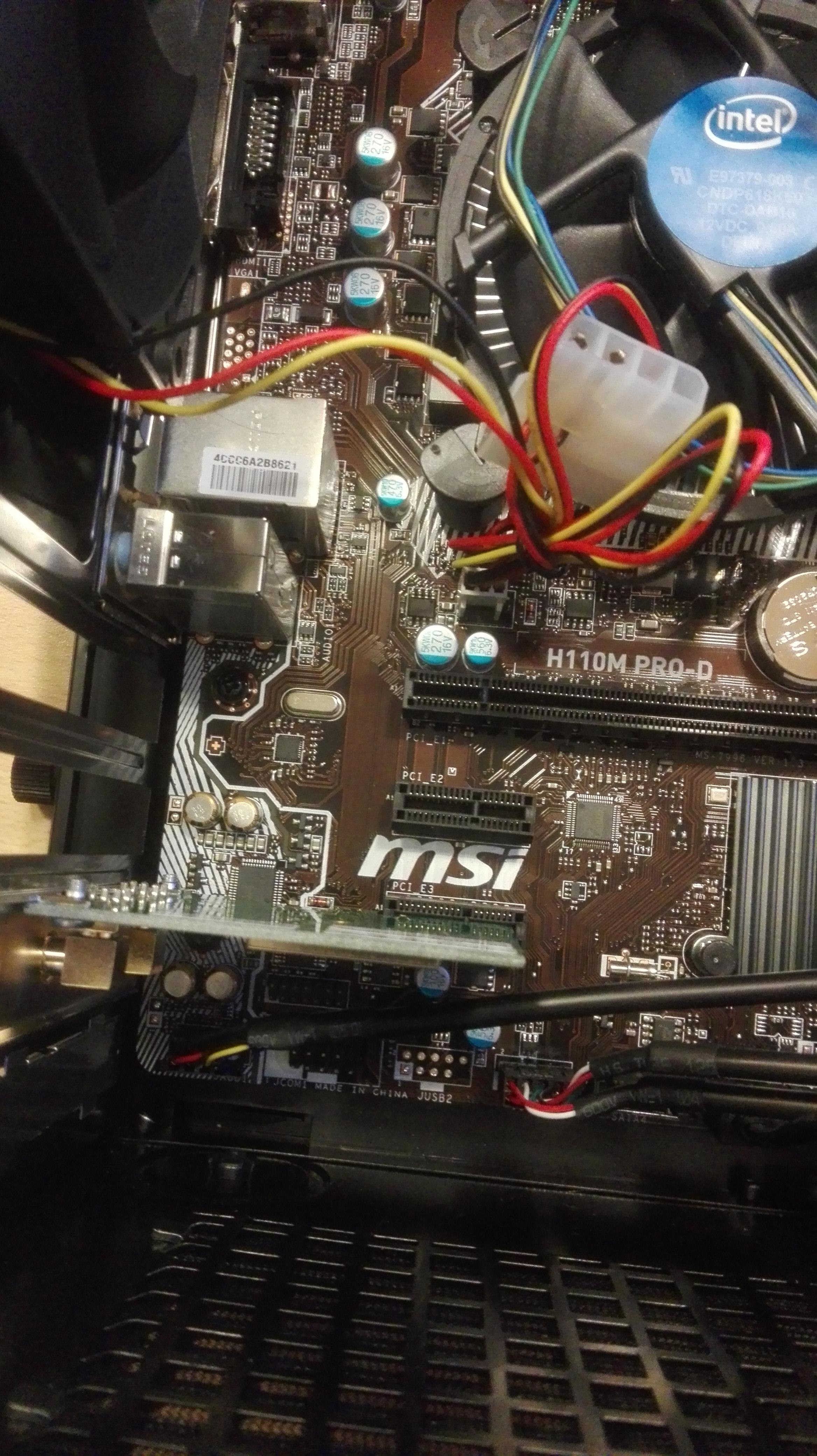

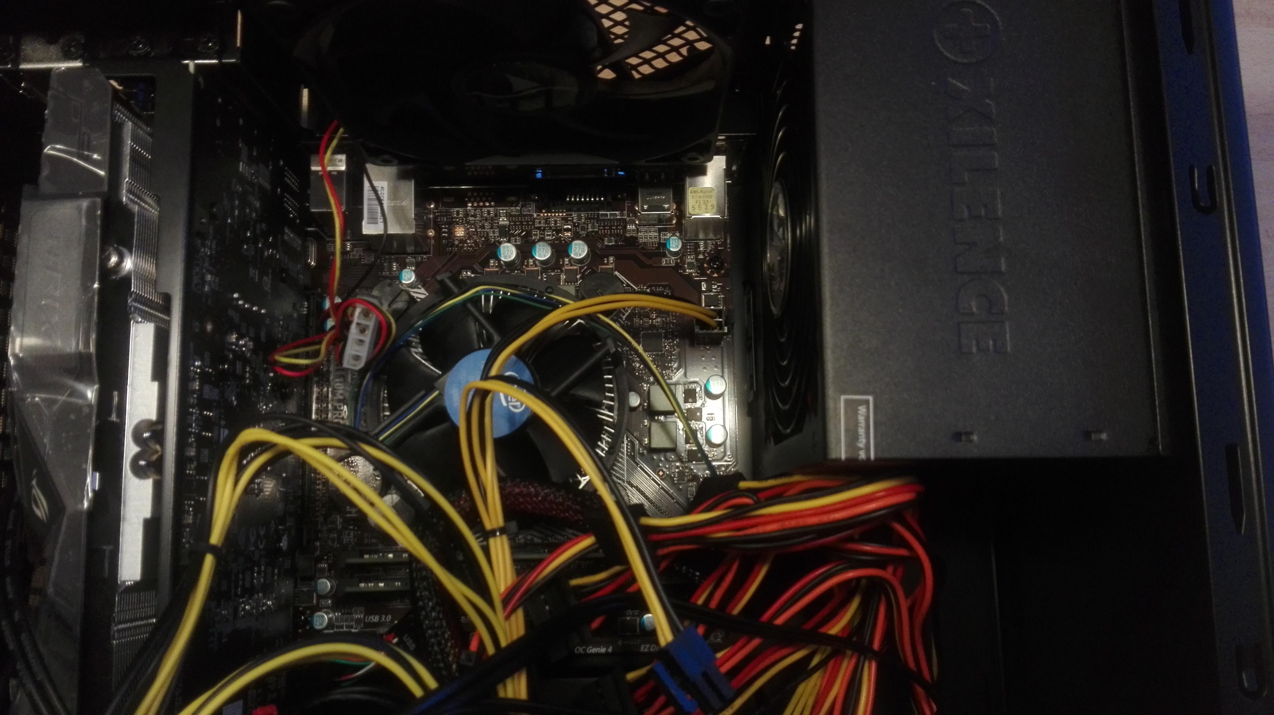

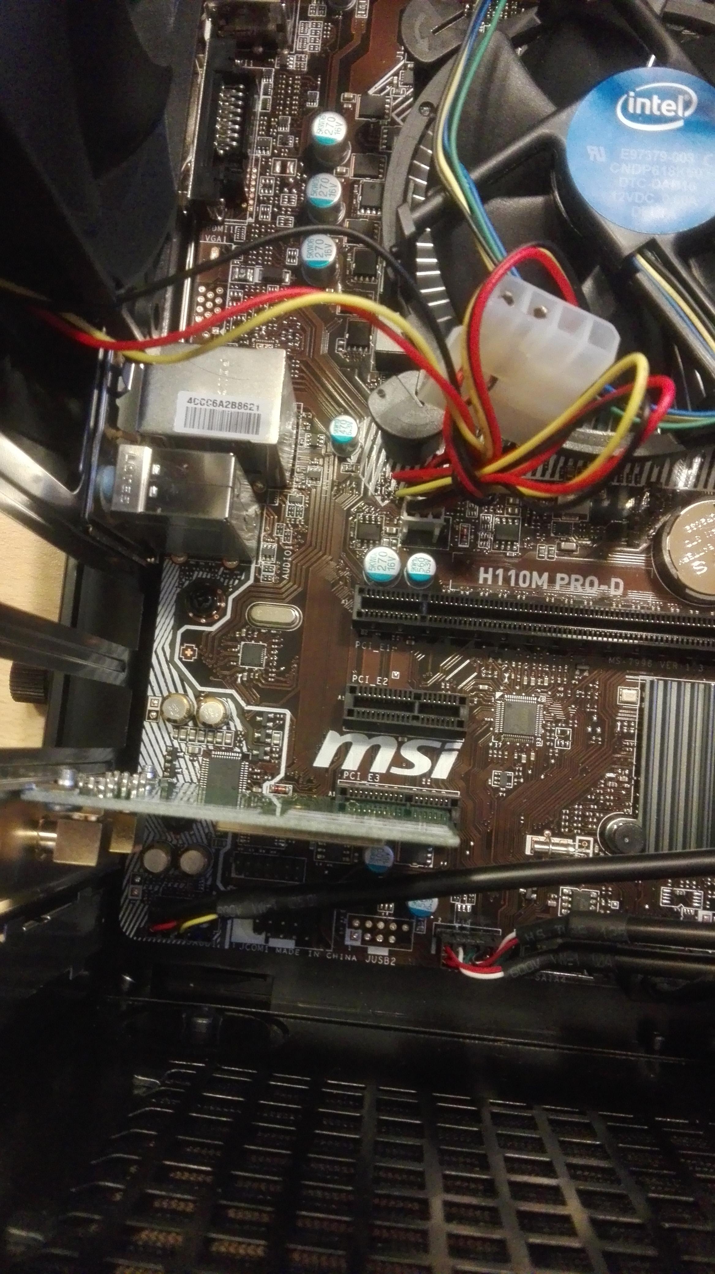

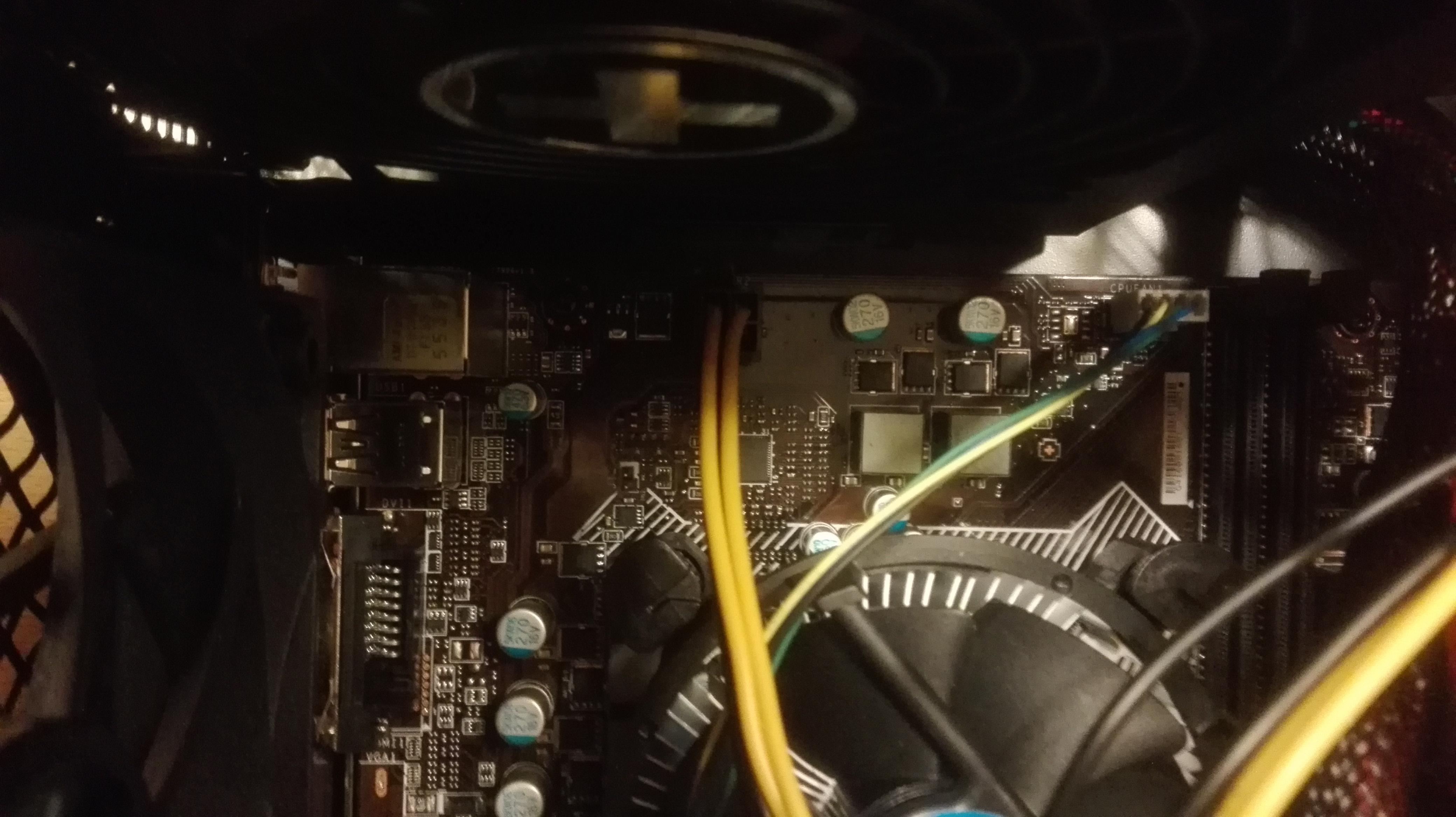

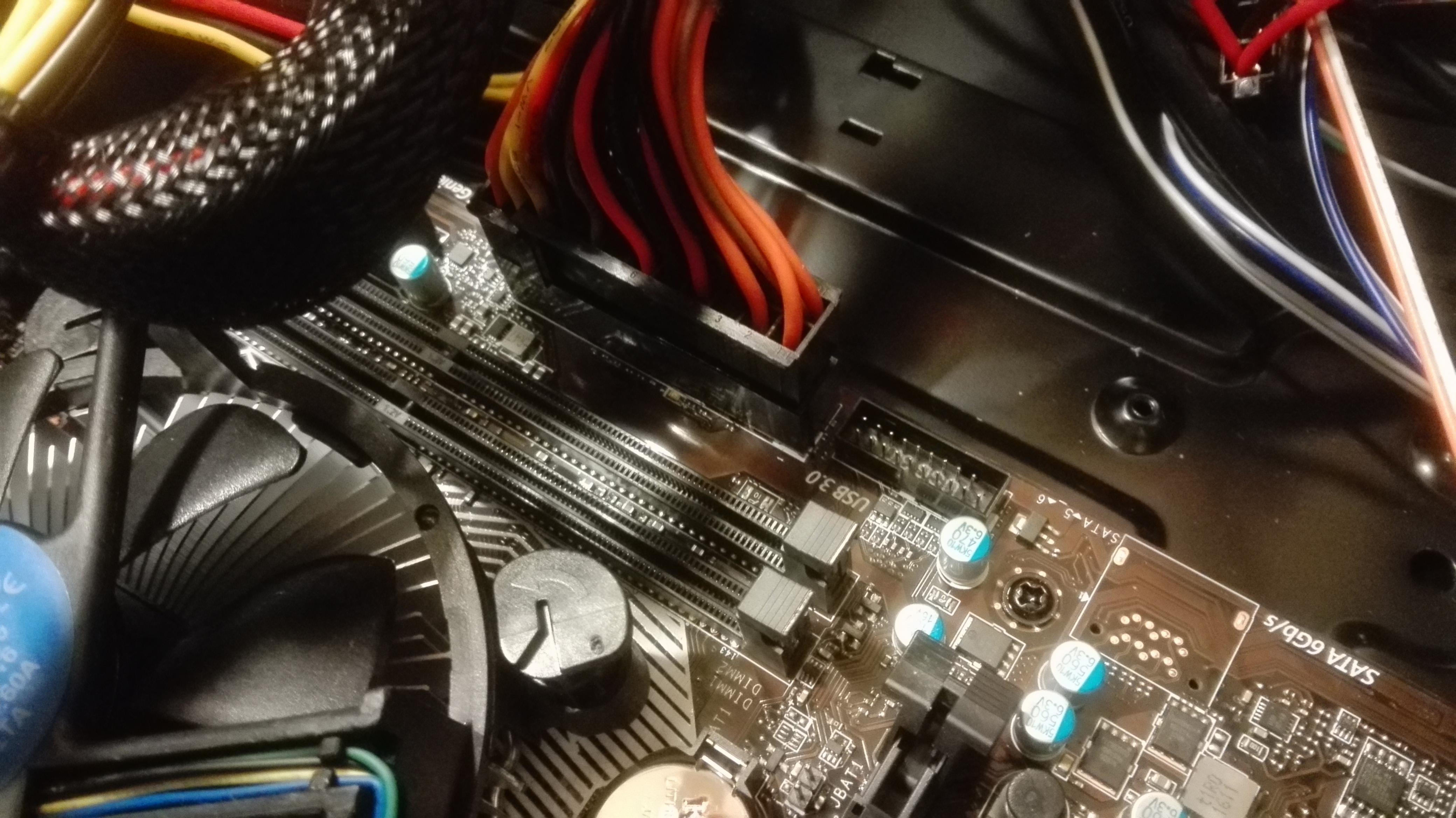

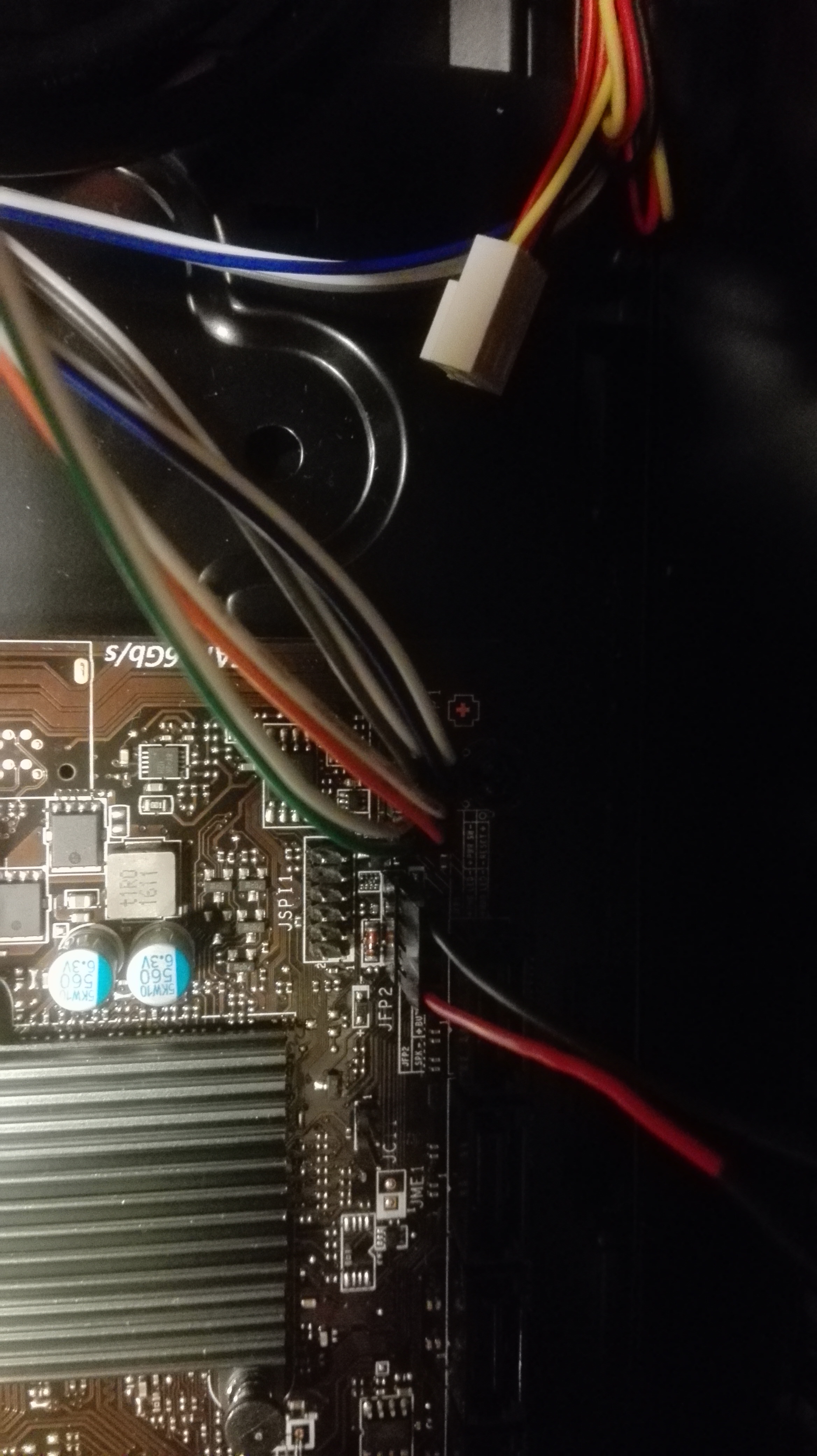

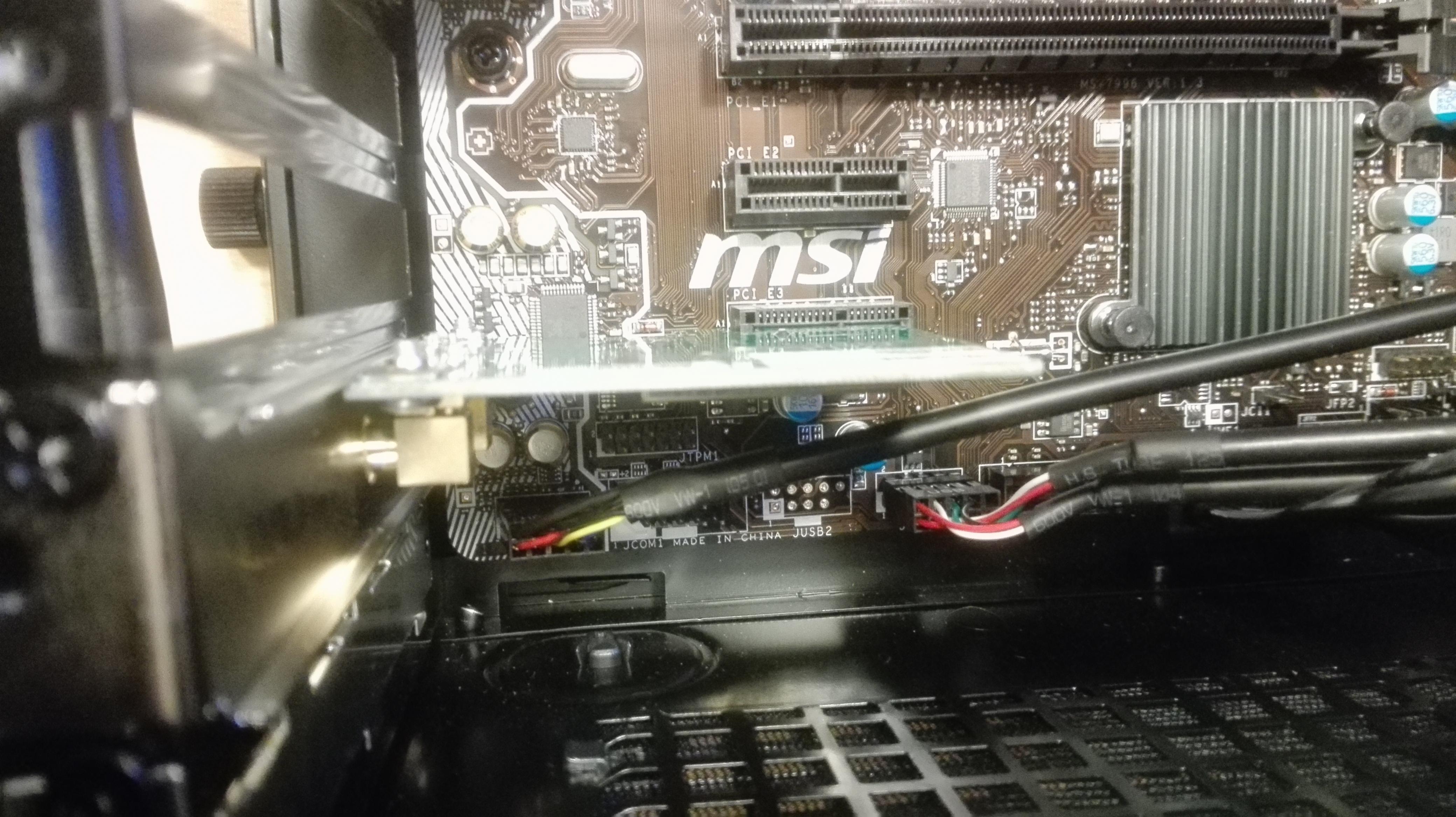

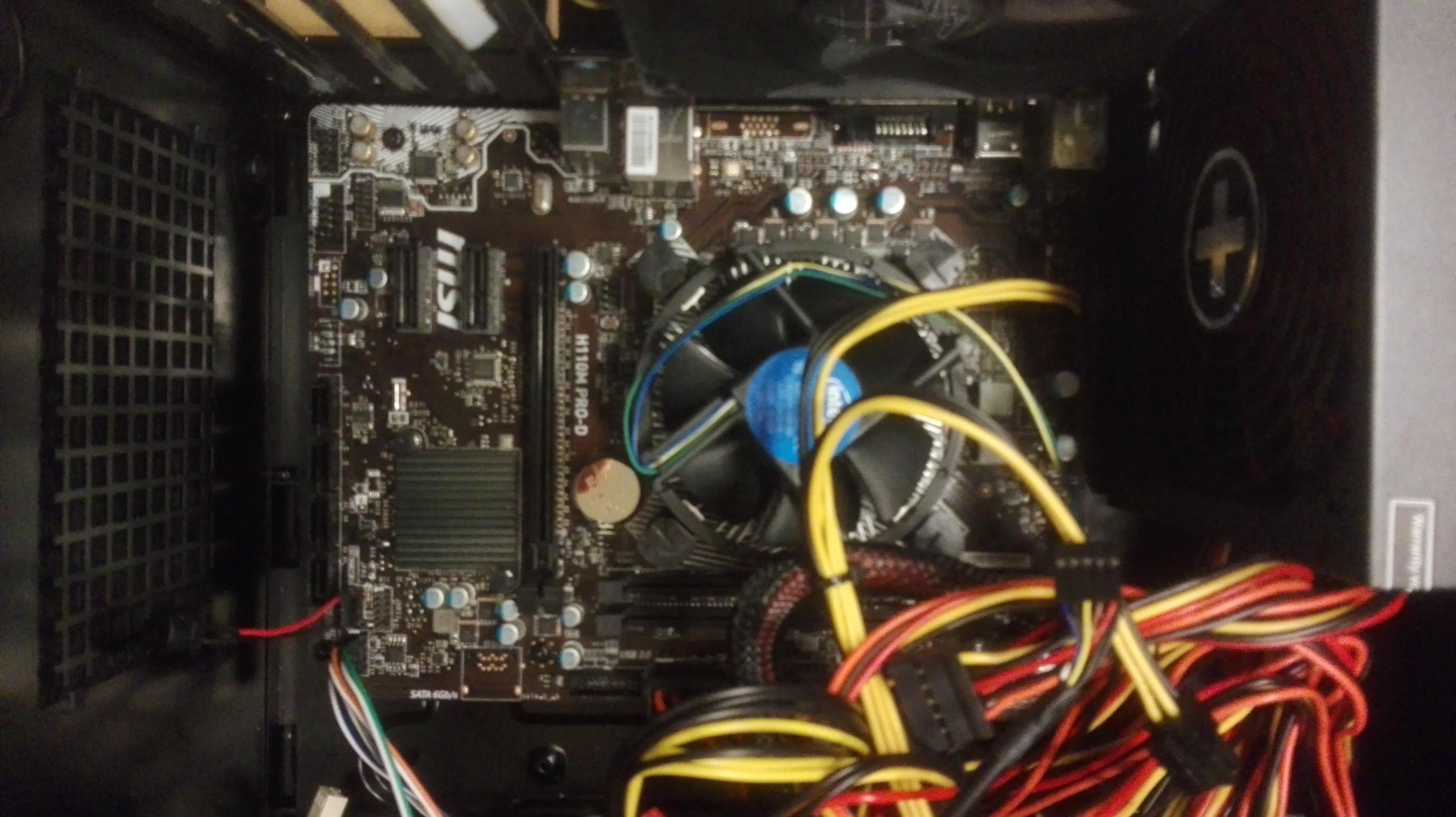

Hier kommen die Fotos. Habe nun fast alles wieder ausgebaut und nur noch Netzteil,CPU und CPU-Kühler dran.
CHMOS-Reset erschließt sich bei meinem Mainboard noch nicht. Ich soll JBAT1 mit dem Deckel schließen? Mit welchem Deckel?

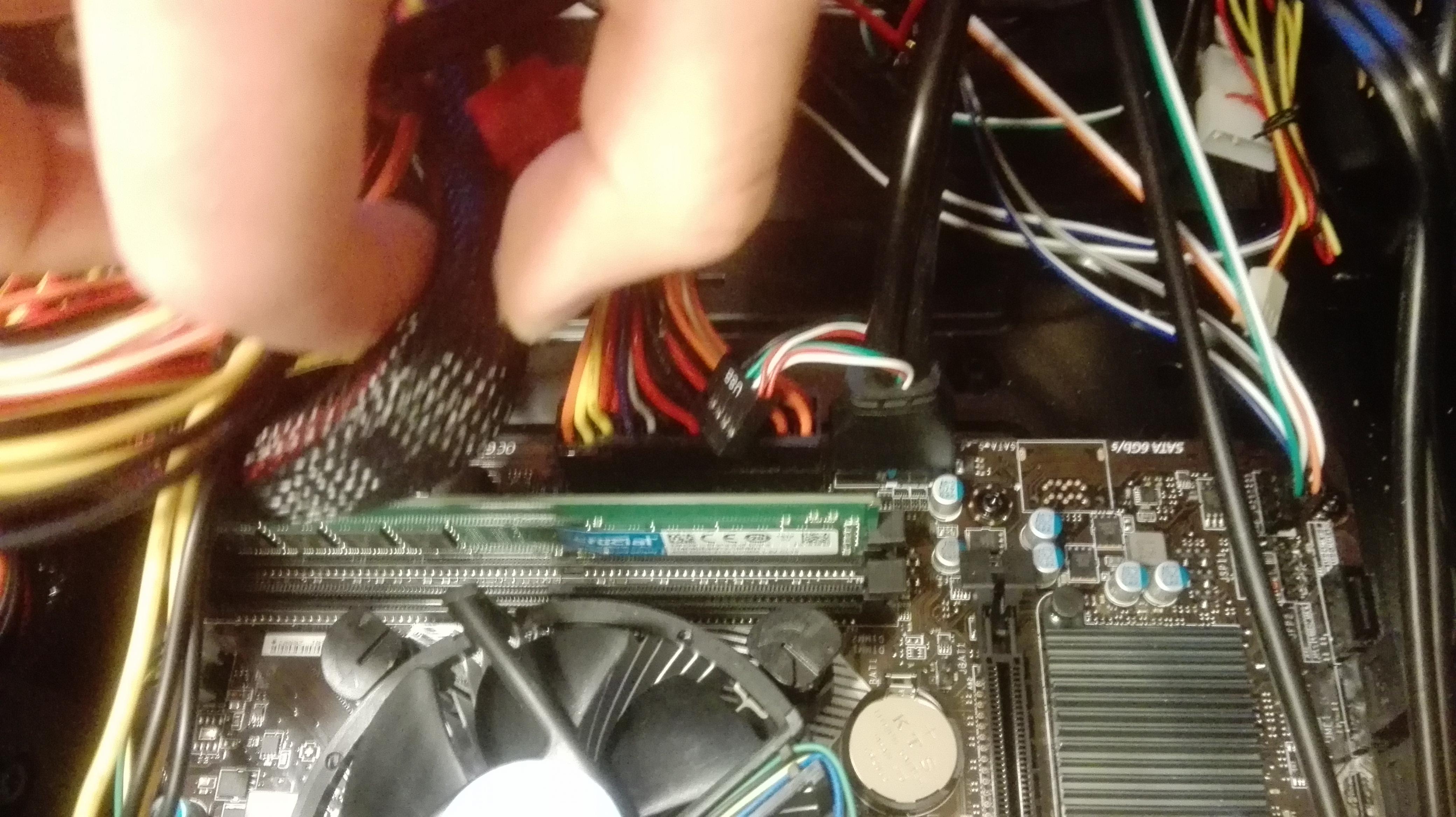

Habe nun alles augebaut und abgeschlossen und nun so versucht zu starten.
Aber leider kein Mucks :(
ebenfalls , hier nix Aufälliges. Kannst versuchen nur mit der CPU/Mainboard Stromversorgung und einem RAM Riegel mit CPU zu starten.
Gehäuselüfter, Audio, USB, Frontpanel, SATA Daten/Stromkabel abhängen. Und den Startbuttonkontakt PWR mit nem Schraubendreher brücken.
