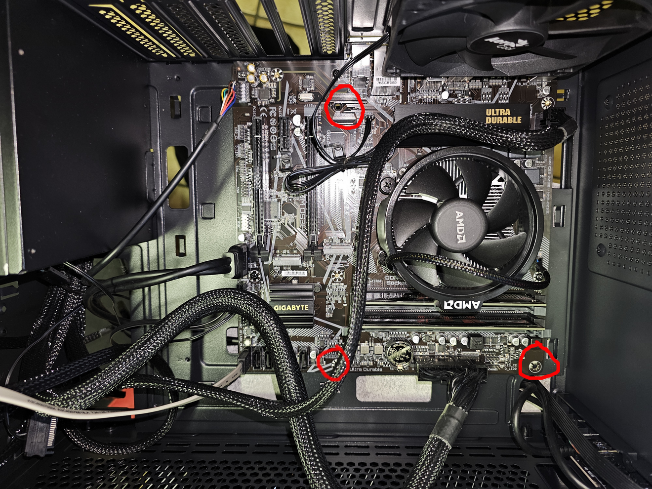

Dein RAM steckt auf dem Bild suboptimal

In einigen der Mounting holes im Board fehlen Abstandshalter. Sitzen die an anderer Stelle und verursachen hinten Kurzschlüsse?

Motorrad schrieb:
[IMG]https://www.computerbase.de/forum/attachments/1704193262873-png.1438560/[/IMG]
Das ist aber bestimmt kein Loch für eine Schraubbefestigung. Wenn es überhaupt ein Loch in der Platine sein soll.

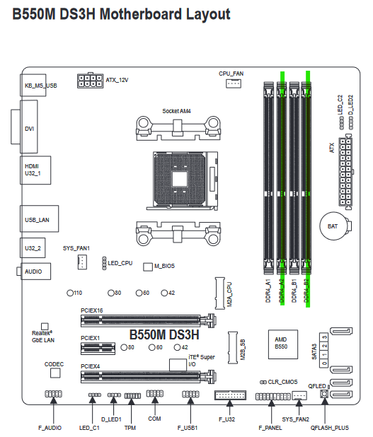

das loch hat sogar ne beschriftung ( 110 steht drunter)
Hi die Ram Module sind in den falschen Slots, wenn ich das richtig sehe.
Vllt liegt es daran
Reaktionen: Ned Flanders
Den RAM in A2/B2 stecken.
Reaktionen: Restart001 und Zwirbelkatz
Ich denke ebenfalls, dass die auf "grau" gehören. Würde mich jedoch wundern, falls dies das Problem löst.
Sogekingo schrieb:
110 steht drunter
Ist ein Gardemaß "SSD"

Unten links am Board, der Audio Stecker steckt übrigens auch nicht richtig drauf.
Abstandshalter fehlen oder sind falsch gesetzt.
Der RAM steckt in den falschen Slots.
