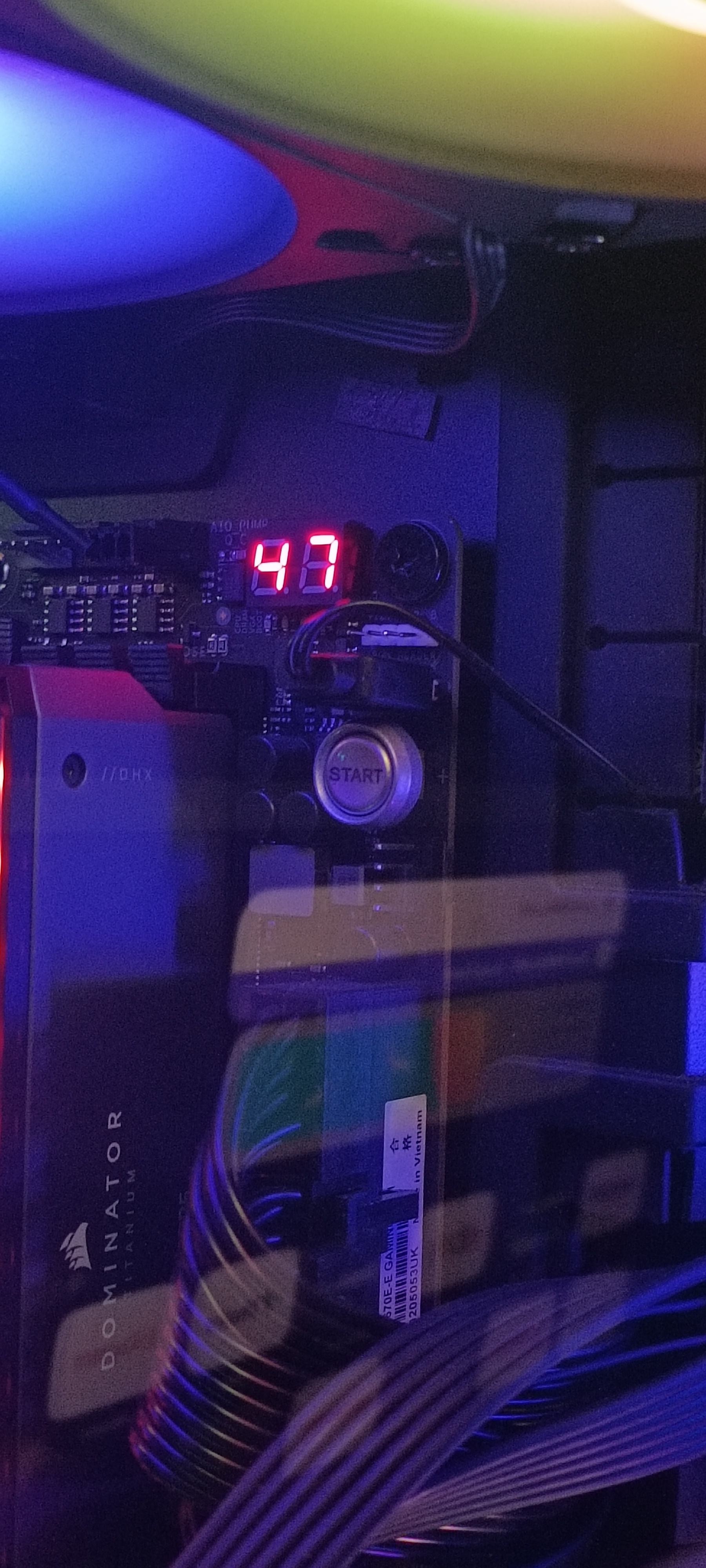

Hallo,habe mir einen PC zusammen gebaut,
Mainboard Asus rogstrix x670ee gaming wifi
Gpu Nvidia GeForce GTX 4090 MSI suprim X
Netzteil Corsair Rm850x shift
CPU ryzen9 7950x3d
Gehäuse lian li o11 dynamic XL Der Bauer
Der PC läuft wie er sollte aber 1-2 mal im Monat komme ich von der Arbeit nachhause und das Mainboard leuchtet nicht mehr,der PC ist komplett ohne strom.er geht auch nicht mehr an an aus stecken Netzschalter ein aus funktioniert gar nichts.Erst wenn ich ihn auf mache das Mainboard vom Netzteil trenne kurz warte es wieder einstecke dann läuft er wieder ich bitte um Hilfe ich weiß nicht mehr weiter ich habe erst das Netzteil vermutet aber die Spannung im BIOS passt und einen Tester habe ich leider nicht woran kann es sonst liegen?
Trotzdem anderes NT probieren.
Ja aber leider die falsche das Mainboard wackeld wenn ich leicht ziehe aber das wird doch nicht das Problem sein? Mainboards testet Mann ja auch ohne Gehäuse auf dem Tisch oder ?

Mach bitte Bilder! Wir sehen genau nix. Nur deine flüchtige Beschreibung.
Hat das Mainboard eine Leuchtdiode, die den Fehler deuten könnte?
Naja ich bin davon ausgegangen daß das nicht das Problem ist,wollte das Problem erst finden und beides in einem wisch machen.aber ich werde es morgen ändern aber spielt die Erdung da wirklich so ne große Rolle?
Nein zeigt aktuell nur die CPU temp an

Mainboard auf den Tisch und testen bitte. Danach ordentlich Montieren. Hast ja auch Ordentliche Hardware gekauft. Die verdient es Ordentlich eingebaut zu werden. Und ist das Netzteil nicht eh zu schwach?
Ja 850 Watt reichen doch ?
Auf dem Tisch testen bringt mir ja nix das System läuft ja aber eben 1-2 mal im Monat eben nicht da müsste es ziemlich lange liegen 😔

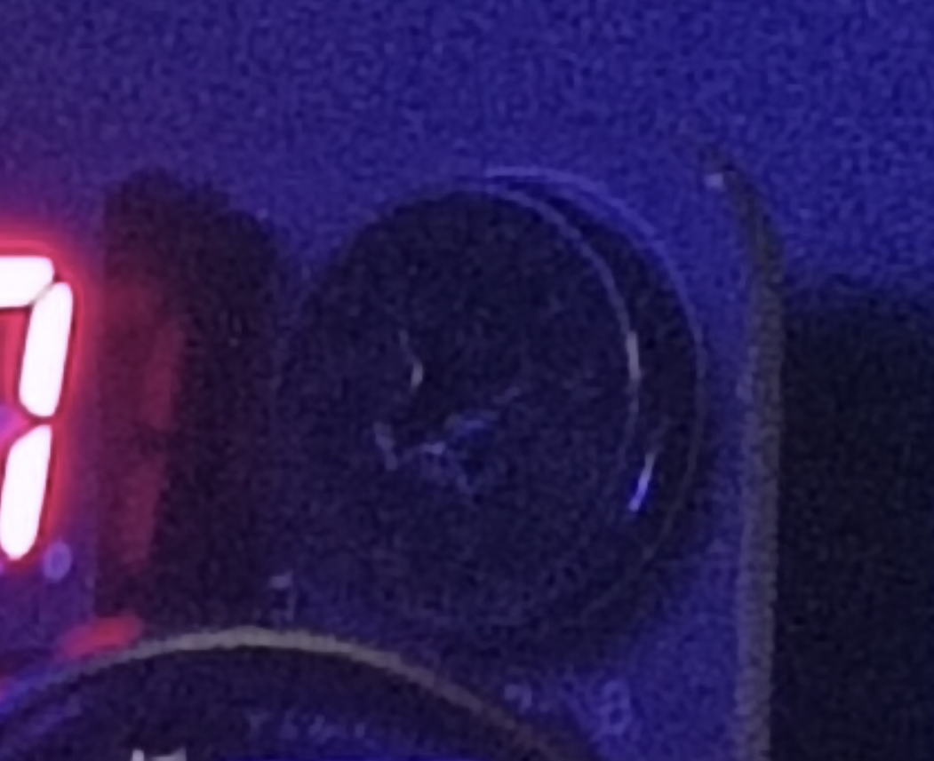

Du verwendest definitiv die falschen Schrauben, sieht mir nach Welchen für 3,5er HDDs aus.

Ja ich habe es verstanden,werde sie heute ersetzen und hoffe es funktioniert dann richtig,habe einen Fehler gemacht weil ich den Grund der Erdung nicht verstanden habe.
Und es nicht erwarten könnte den PC an zu schalten aus Fehlern lernt Mann ich kenne mich dennoch einigermaßen aus, jedoch war mir der Zusammenhang unklar,vielleicht schaltet das Netzteil deshalb ab weil sich Strom auf dem Gehäuse befindet und es als Kurzschluss erkannt wird verstehe ich das nun richtig?
Und durch das ausstrecken vom Netzteil am Mainboard entladen sich das ganze und funktioniert dann wieder bis wieder genug Spannung auf dem Gehäuse ist und das Netzteil wieder abschalten.richtig?
Ich möchte ja den Hintergrund auch verstehen

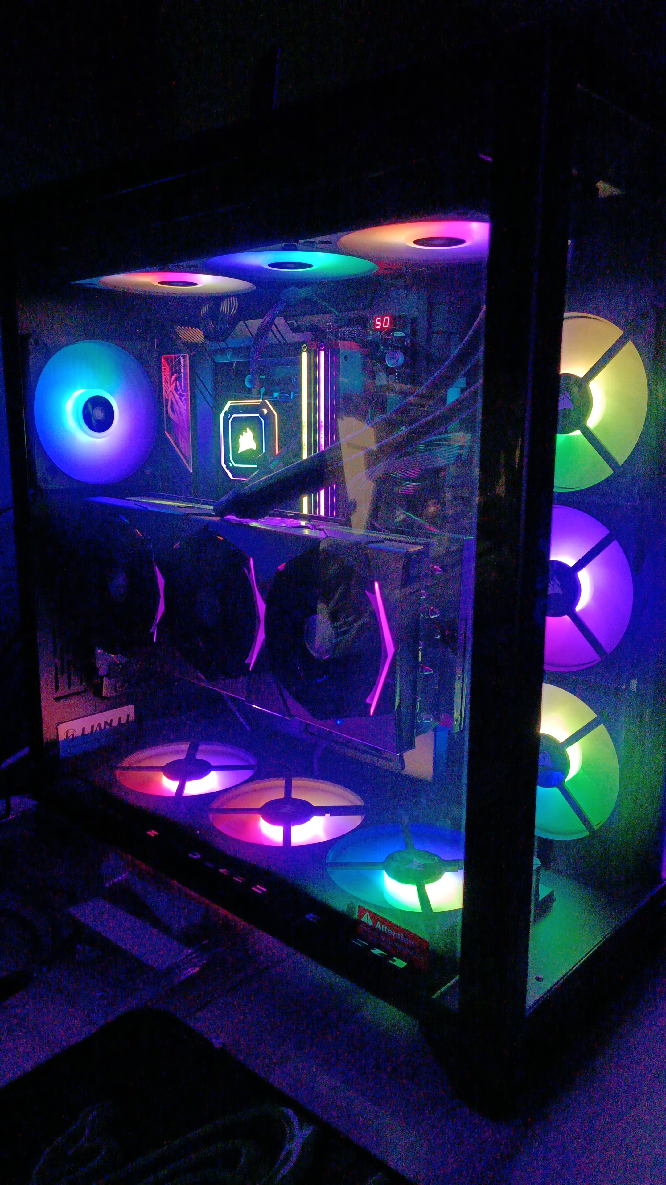

Sind die Abstandhalter fest schon im Gehäuse gewesen? Oder müsstest du die passend zum Mainboard setzen? Du hast nicht mal alle Halter mit Schrauben versetzt!
Bitte gute Fotos machen! Mit Licht. Ich würde glatt wetten die aio ist auch nicht korrekt montiert!
Warum fragt man da nicht vorher? Das du so viel Geld, so geile Hardware evtl. Schrottest! Du blutet jedem hier das Herz!
Habe die richtigen,Abstandshalter eingebaut habe die falschen benutzt bis jetzt kein Problem mehr,aber abwarten er ist davor auch ein Monat ohne Probleme gegangen.
