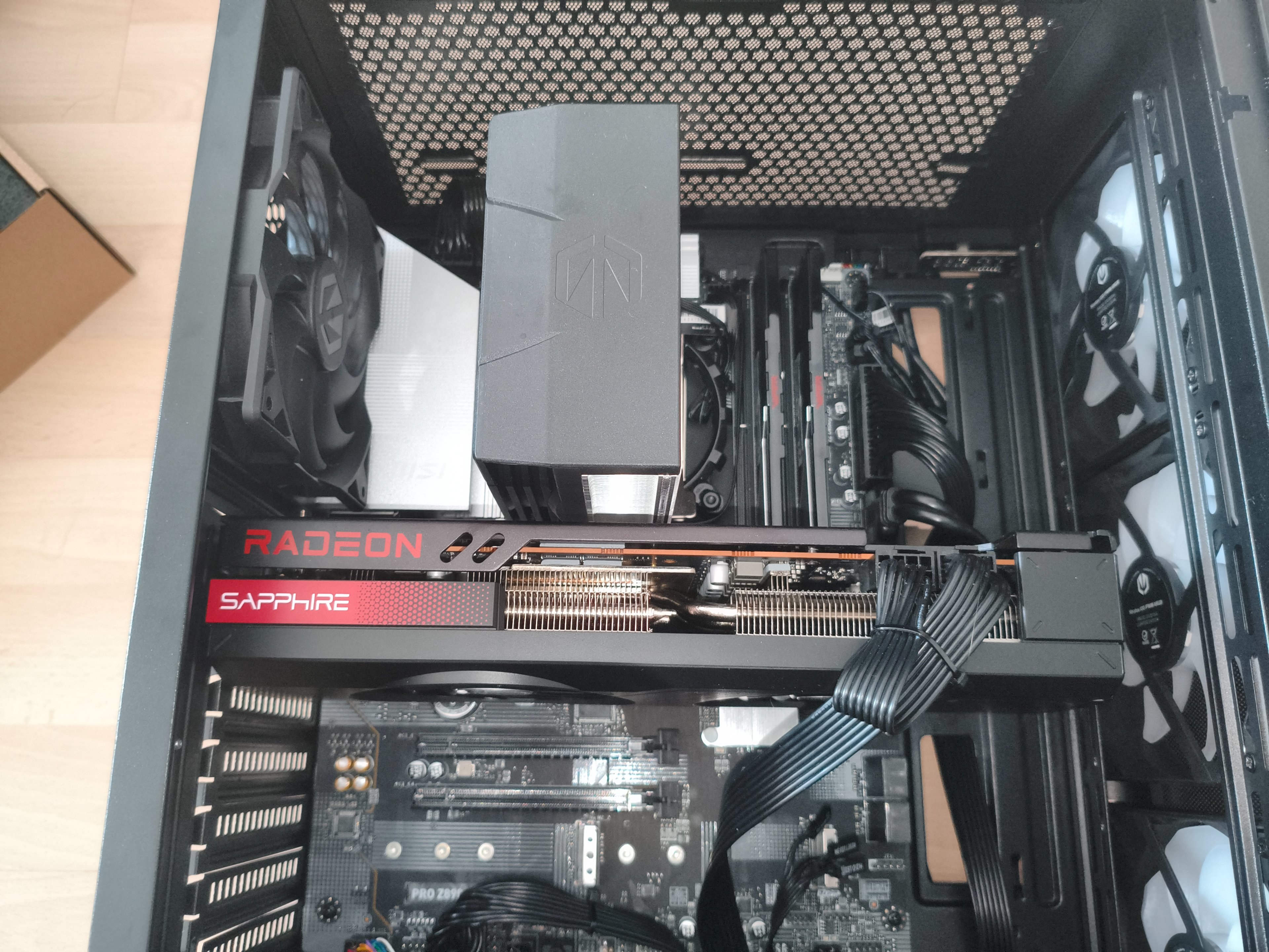

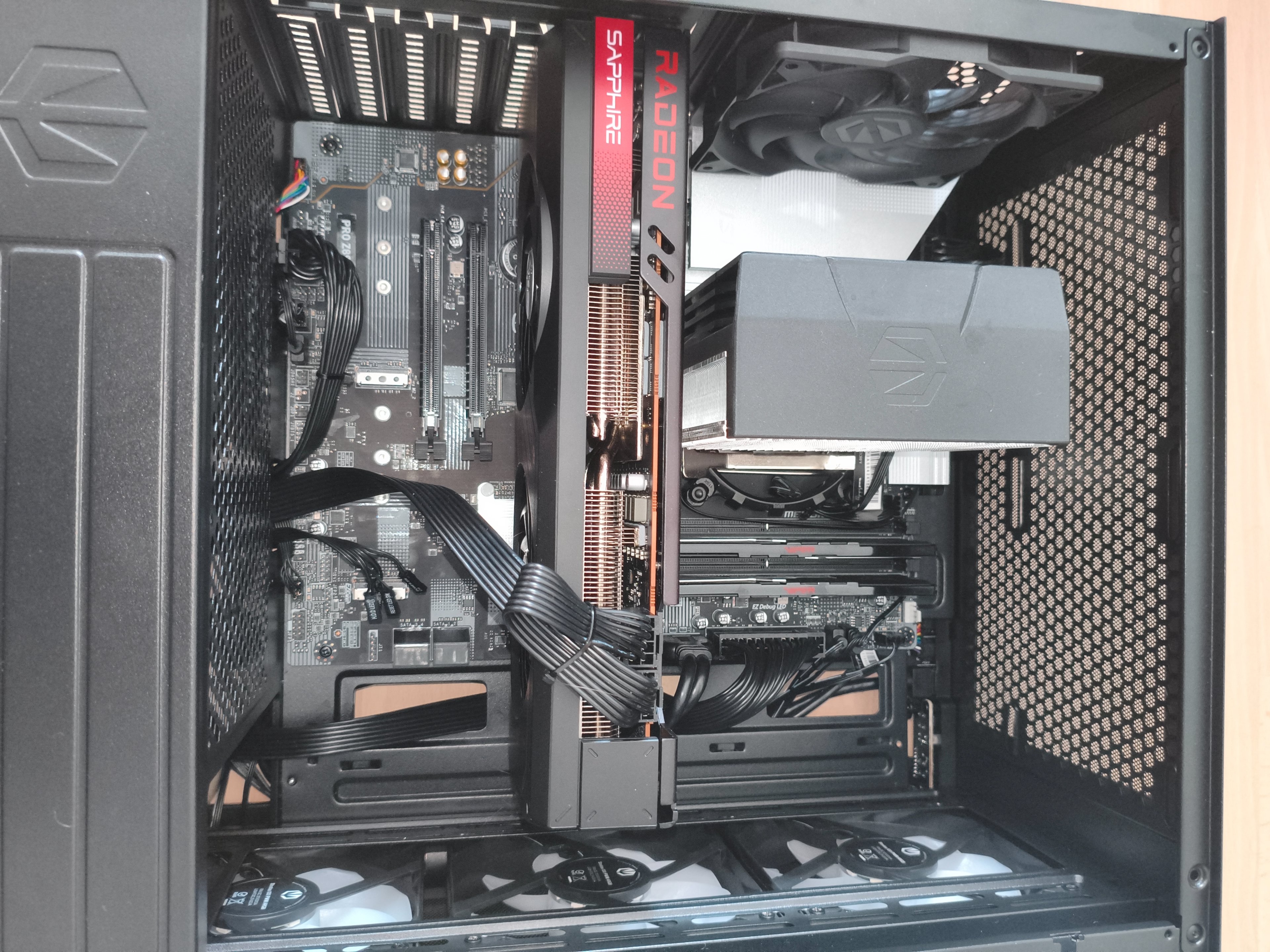

Der neue PC ist fertig zusammengebaut startet aber weder über den Einschaltknopf noch wenn ich den Plus und Minus PIN mit einem Schraubendreher am I/O Paneel überbrücke, habe auch schon mit einem Draht im Mainboard 24PIN Connector Kabel getestet der Netzteil-Lüfter geht nich an... es ertönt nur ein kurzes Klick Geräusch im Netzteil?
Wie bereits erwähnt habe ich es direkt über den Einschaltknopf und über das I/O Paneele (mit einem Schraubendreher Plus und Minus PIN überbrücken...) und direkt am Netzteil mit einem Draht im Mainboard 24-PIN Stecker. Und dann auch noch alle Komponenten raus und nacheinander wieder reingebaut, nach wie vor Klick das Netzteil nur kurz?

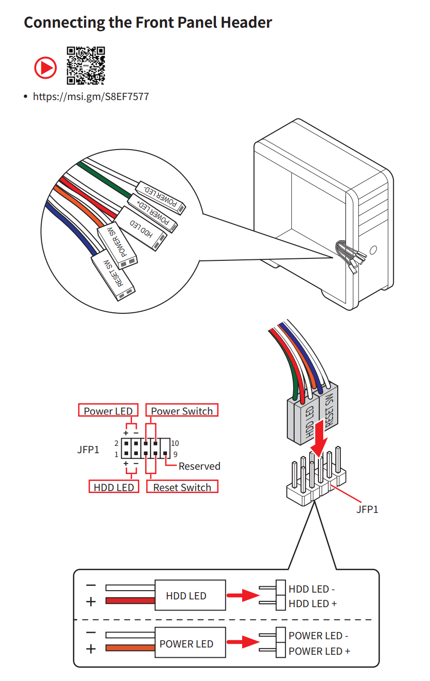

Wieso ist denn kein Powerbutton am JFP1 angeschlossen? Woher soll das Mainboard wissen, dass es starten soll, wenn du den Gehäuseknopf drückst? Und was ist da links daneben alles angeschlossen? Ich muss das jetzt erstmal in deinem Mainboardhandbuch nachschlagen, was du da getrieben hast ^^
// Ah, du hast den scheinbar nur auf dem Foto nicht mehr aufgesteckt. Dennoch, siehe bitte weiter unten:
EDIT:
Siehe hier:
Auf den LED-Quatsch kannst du verzichten, aber der Power Switch ist wohl das Mindeste, was du brauchst ^^
EDIT:
Beim manuellen Überbrücken (und vorherigen Anschließen des Power Buttons) hast du auch ganz, GANZ sicher die richtigen Pins erwischt?

Sind da Abstandshalter unter dem Mainboard? Auf den Bildern sieht nicht so aus, oder das täuscht.
Reaktionen: JumpingCat und Slayn
Das erste was mir auffiel, Y Kabel an der Grafikkarte, da sollten 2 Kabel zum Netzteil führen.
Das zweite: Ist überhaupt der Schalter am Netzteil auf 1? Wäre nicht das erste Mal das den Jemand vergessen hat.

Ist zwar ein Nebenschauplatz aber der CPU-Kühler scheint falsch herum montiert zu sein.
Der bläst doch durch den Kühler oder? Dann streitet er sich mit dem Gehäuse Lüfter um die Luft.

Tatsache, der sitzt verkehrt herum. Dachte erst, dass auf der anderen seite ein Lüfter hingehört und er den für die Bilder weggenommen hat...
