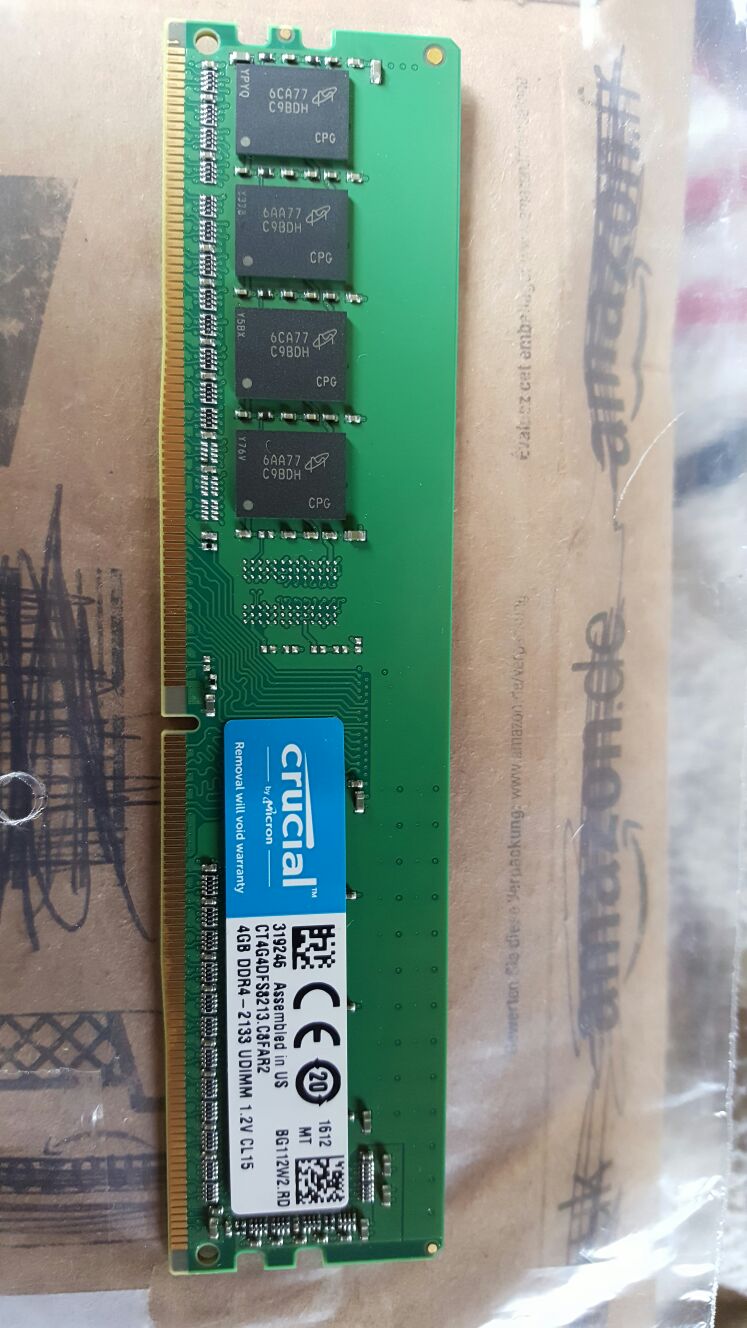

Deine sind keine ECC Rams oder ? Poste mal einfach ein Bild von deiner Ram.
A
AdoK
Ja, das ist so gewollt, siehe auch https://de.wikipedia.org/wiki/DDR-SDRAM#/media/File:DDR4_DIMM_4GB_-2133_IMGP5813_smial_wp.jpg und weitere unter https://de.wikipedia.org/wiki/DDR-SDRAM
AdoK schrieb:Ja, das ist so gewollt, siehe auch https://de.wikipedia.org/wiki/DDR-SDRAM#/media/File:DDR4_DIMM_4GB_-2133_IMGP5813_smial_wp.jpg und weitere unter https://de.wikipedia.org/wiki/DDR-SDRAM
Okay Danke ^^

hab ich was mit der optik oder sieht der ram unten an den kontatkflächen wellig verbogen aus!?
Wurde gaube ich schonmal hier besprochen, das gehört so:
Das Problem ist ja auch schon gelöst
