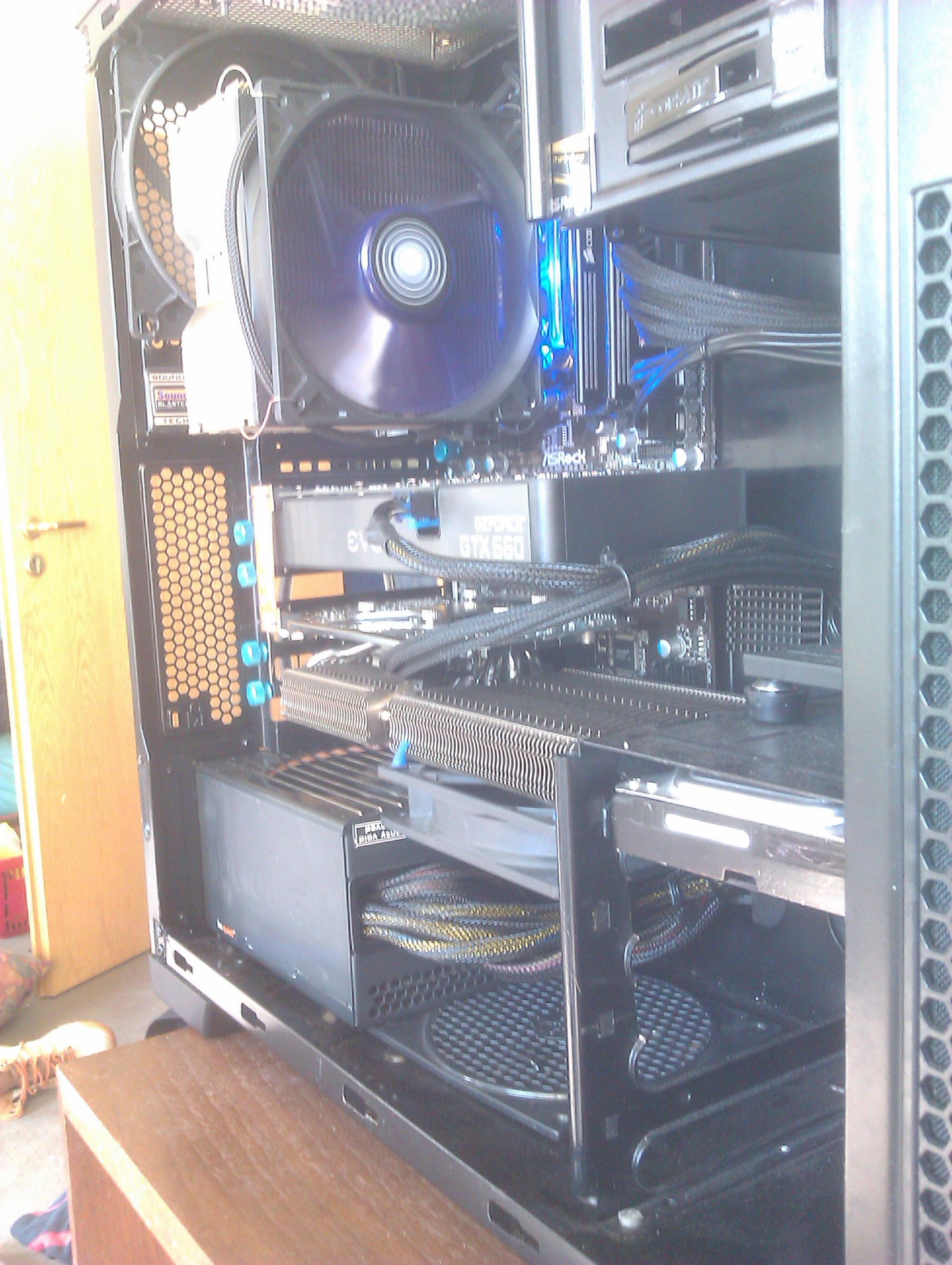

Sooo, ich habe das ganze heute zusammengebaut.
Einige Sachen stören mich; vielleicht könnt ihr mir da weiterhelfen?
Als erstes hat sich der Festplattenkäfig sehr negativ bemerkbar gemacht.
Da sind solche "Plastikslots" drinn, welche man mit einem Handgriff rausziehen kann. Dabei passt die Festplatte aber nur rein, wenn die Anschlüsse hinten sind. Hinten ist aber nicht sonderlich viel Platz - quasi 2-3 cm hinter der Festplatte kommt schon das Gehäuse. Das Kabel vom Netzteil hat aber kein 90Grad-Knick. Das gefällt mir echt nicht so gut, wie das Gehäuse diese physikalische Kraft auf das Kabel und dem Stromanschluss der Festplatte ausübt.

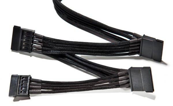

Zudem sind die Netzteilkabel ansich echt nicht so cool, weil sie pro Kabel 2x SATA und 2x HDD Stecker haben, also 4 Stecker obwohl ich nur einen brauche. Die hängen da nun auch so rum, sind sperrig, schwer ...
Falls nicht ersichtlich ist, was genau ich meine, hier ist ein Foto:
Vielleicht gibt es Kabel, welche zum Stecksystem von be quiet! passen nur 1 Stecker haben und vielleicht sogar noch 90Grad abgewinkelt sind?

Irgendwie bekomm ich kein vernünftiges Kabelmanagment hin. Ich werde mich nochmal damit befassen müssen.
zumindest mal grob die Richtung...:D
Corsair Carbite 300R ja?
Du müsstest mal kurz erklären wie Du anschließt,alles über das Tray(Doppelwand ) oder quer durchs Case.
*Gegen den Kopf klatsch* Mir ist noch garnicht in den Sinn gekommen die Kabel über die Doppelwand zu verlegen.
Ich werde das mal oben umändern und dann ggf. ein Bild von meinem Problem machen :)
Danke für den Tipp!

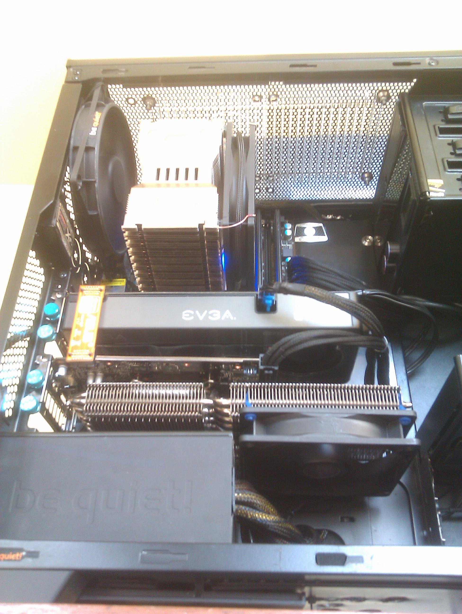

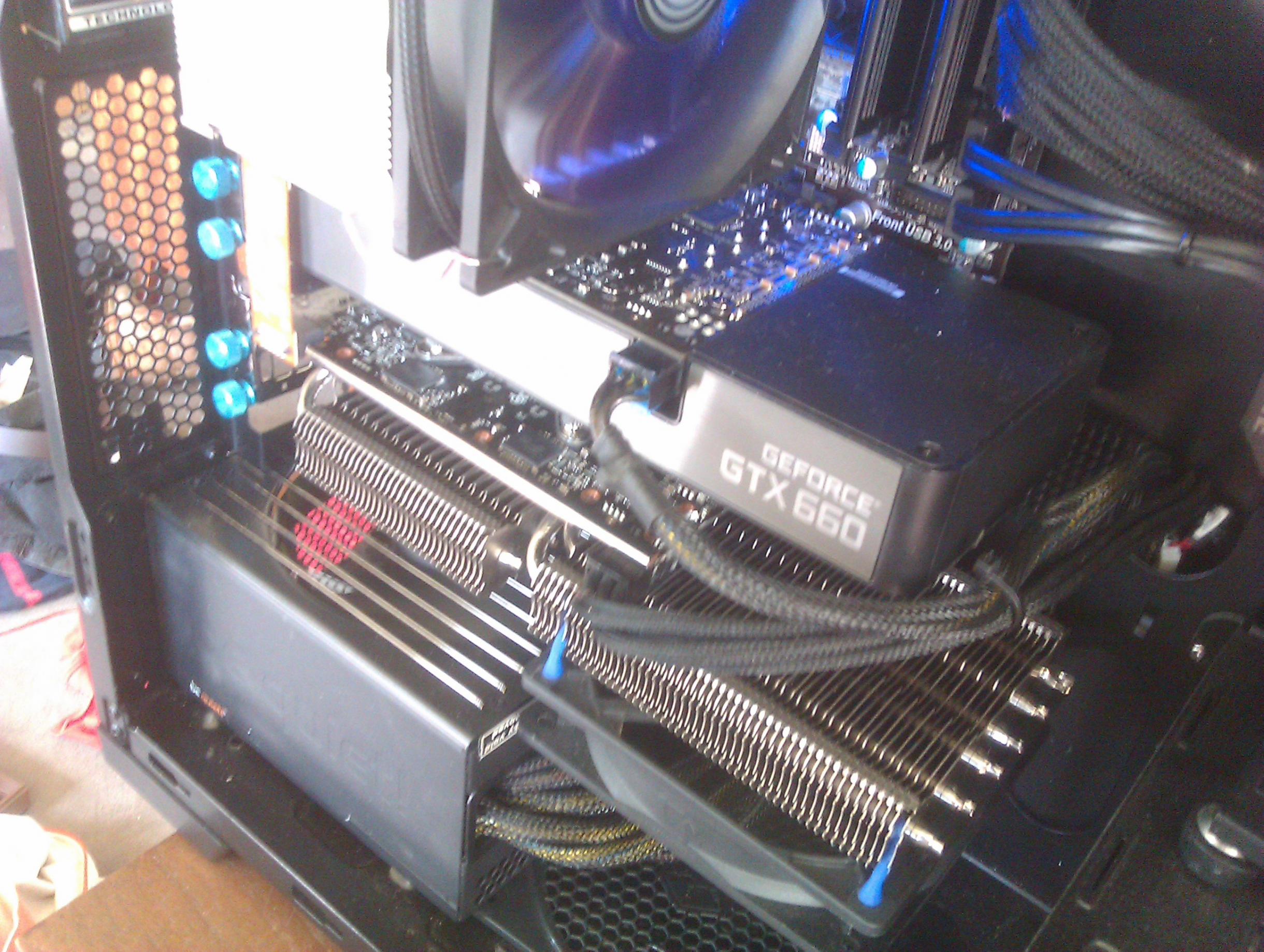

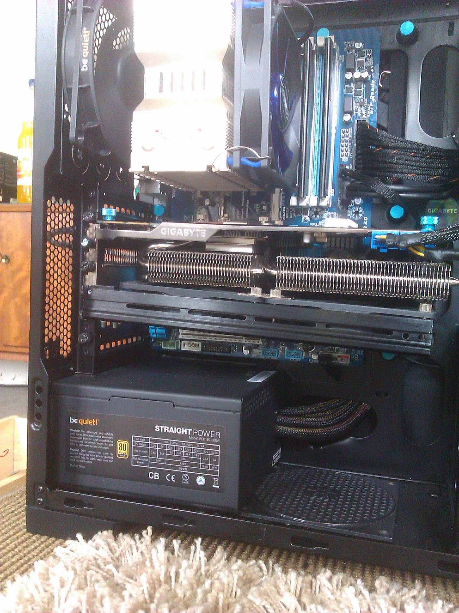

schick Dir mal paar pics hier ,das Gehäuse schon 1-2mal "bestückt" GEHT EIGENTLICH GUT BEI DEM:
Bisschen zugebaut hier aber wo die Kabel rauskommen siehst Du ja. Was für ein NT hast Du? Hast Du Kabelbinder? NT ist L8 530W mit Kabelmanagement?
http://saved.im/mtg4otizaje3/plat2.jpg

Ich habe mich nochmal um das Kabelmanagment gekümmert. Das sollte jetzt wohl so passen.

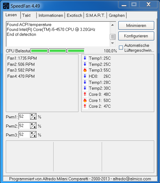

Um die Temperaturen etwas zu testen habe ich dann Linx und Speedfan installiert, aber dann abgebrochen, als neben der CPU eine Flamme erschien.
Merkwürdig oder? Ich meine 50Grad Celsius sollten doch eigentlich drinn sein oder?
Ich habe soeben den Test wiederholt. Diesmal aber mit dem Tool HWMonitor und Linx zum auslasten.
Nach 2 Minuten zeigte sich dieses Bild (ich war besorgt und habe Linx beendet):
Also auf den ersten Blick würde ich sagen, dass diese Temperaturen für den Boxed-Lüfter ganz normal sind...
Die Werte in Klammern sind Fahrenheit, nicht Celsius! ;)
