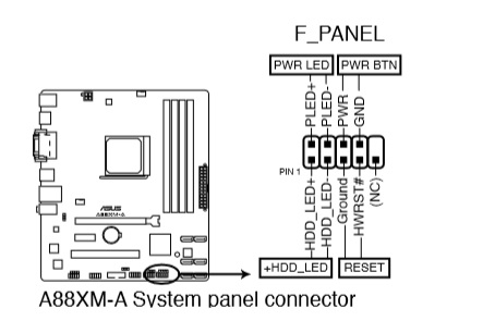

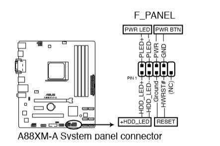

Nicht verbaut sind folgende Stecker, vielleicht kann mir da wer helfen:
CPU2-P8 (brauch ich den?)
Ein paar S-ATA und IDE Stecker
Power LED + und - (weiß nicht wohin)

:) Da wo PLED+/- steht bzw. PWR LED kommen die Power LED +/- Stecker hin.

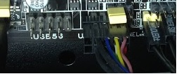

Ich vermute anhand deiner Bilder, dass der interne USB-Stecker bei USB34 falsch drauf ist und daher deine USB-Probleme kommen.

Der USB-Pin war tatsächlich falsch drauf, das habe ich korrigiert Power LED+ und - ist nun auch angeschlossen und funktioniert auch.
Falsche Polung kann natürlich jedes technische Gerät zerstören. Was wohl auch passiert sein dürfte.

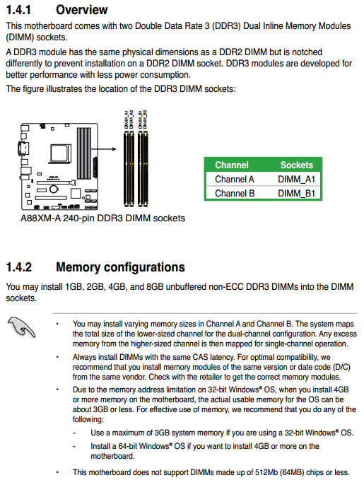

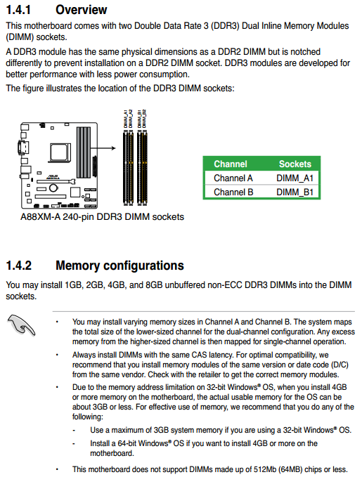

Ich habe allerdings noch eine Frage, da mir das mit den verschiedenen RAM-Slots schleierhaft ist. Im Handbuch habe ich nicht raus lesen können, ob ich da etwas beachten muss.
Ich hänge mal den Teil aus dem Handbuch mit an. Ich habe die 2 Module in den hellen Slots verbaut, also in A2 und B2. Ist das korrekt?
