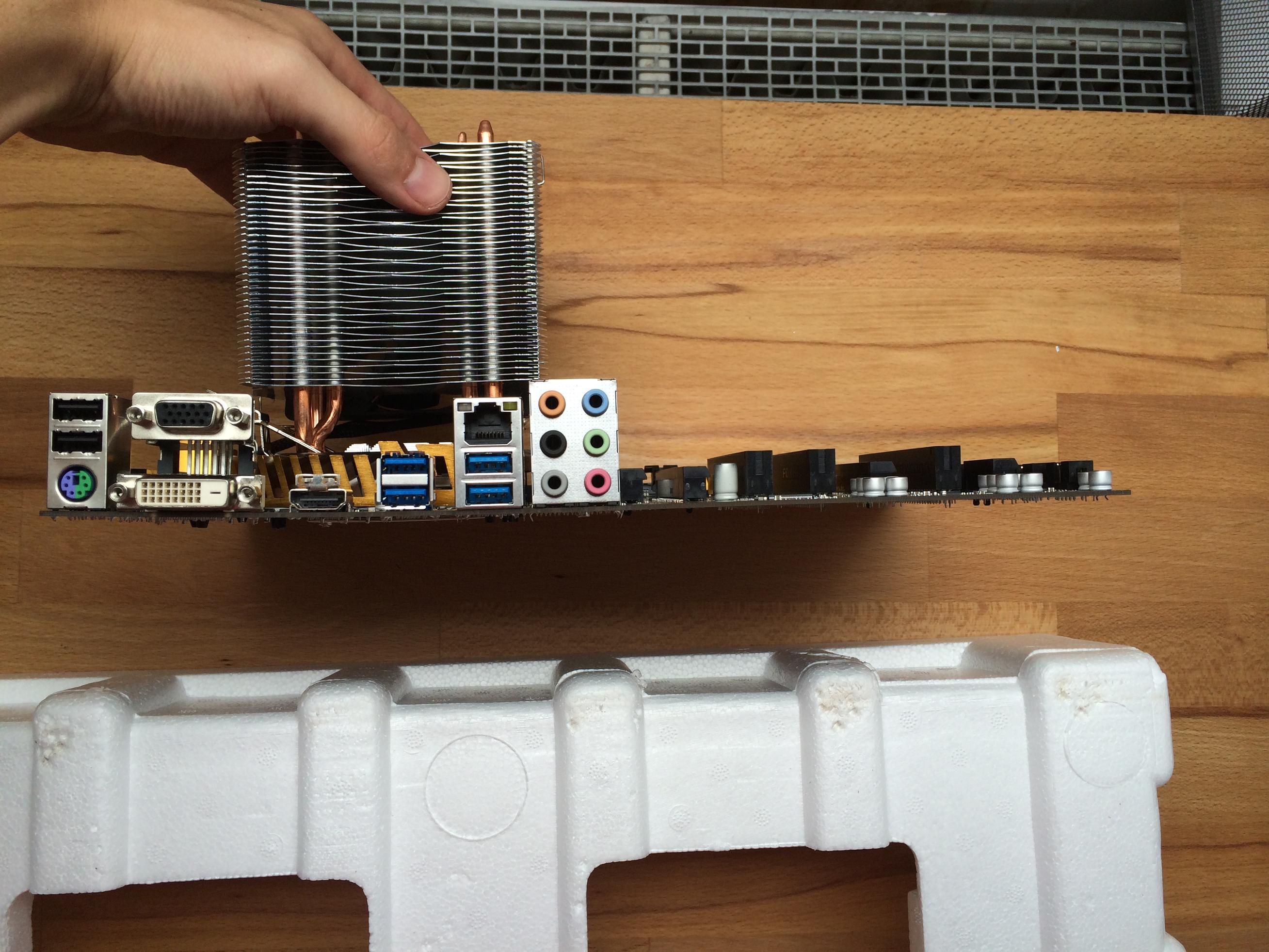

Nun habe ich mich im Forum rumgelesen habe alles wieder ausgebaut und habe das Mainbord komplett ohne alles angeschlossen (Nur HDD + Strom + Power-Knopf) und kein BILD! Nun habe ich dabei festgestellt das Mainbord leicht gebogen ist. Nun meine Frage.

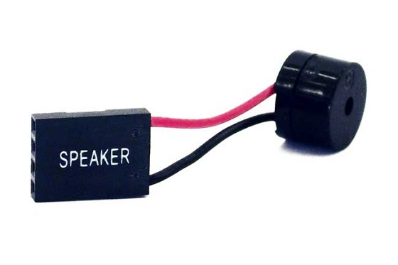

Die Nullmethode muss ich mal ausprobieren. Woher bekomme ich denn einen Speaker?

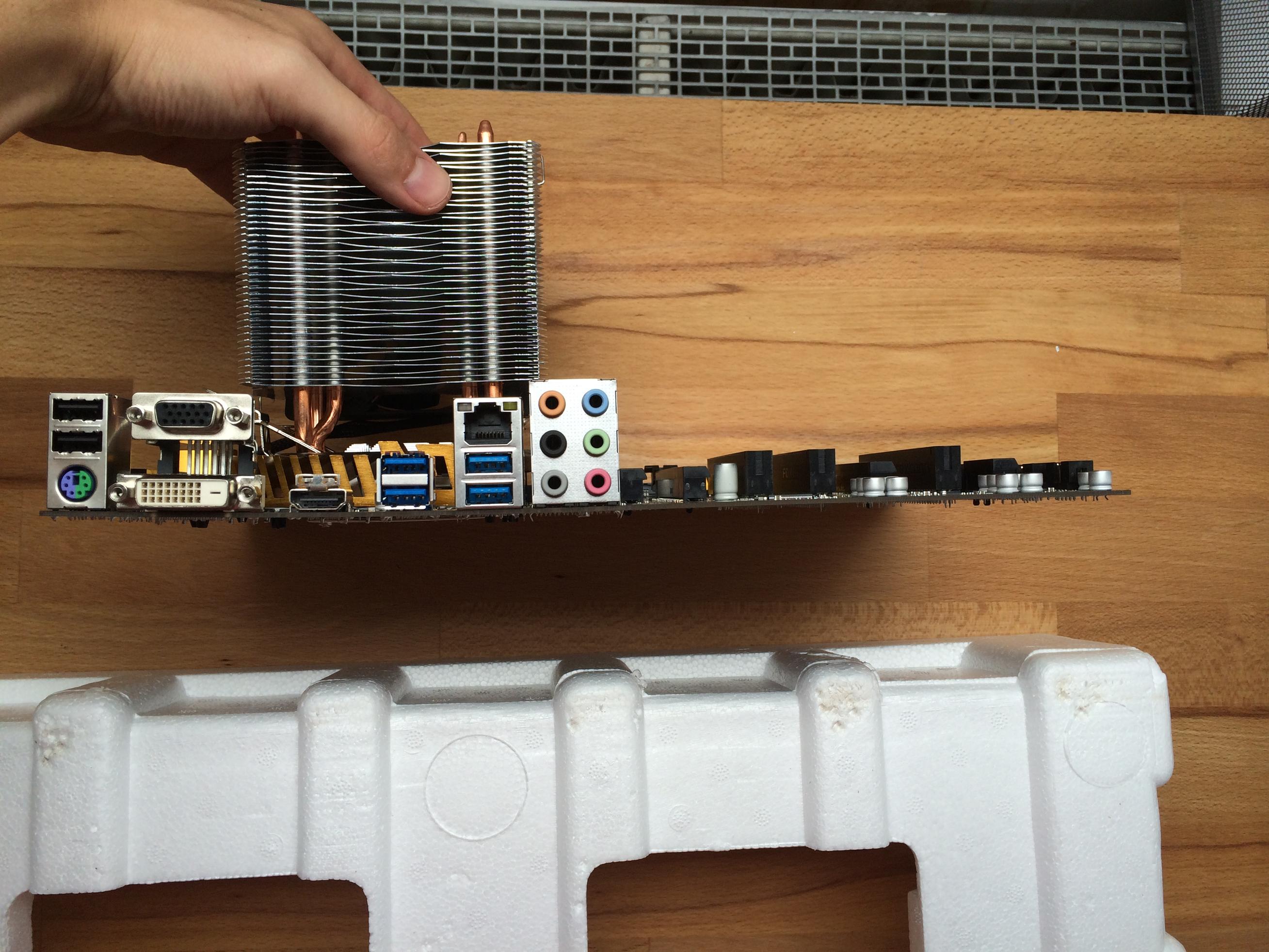

Das halte ich für durchaus möglich das Leiterbahnen auf dem Board schon gebrochen und gerissen sind.
ist das durchgebogen?
Die Durchbiegung kommt vom Kühler bzw. ist durch die Montage entstanden. Der wird doch ohne Backplate via Pushpins montiert, oder bin ich da falsch orientiert?
Einen Speaker bekommst du beim örtlichen PC-Händler um die Ecke. Die Dinger kosten im Normalfall nicht die Welt.
Ja.
Du musst bedenken , damit das Board jetzt so aussieht wie aufn Bild hatte er das deutlich stärker durchgebogen als für das Board gesund ist.
Also neues Motherboard und ausprobieren ob es das war? Könnte der Chip auch nun hinüber sein?
lol, so ein wenig Biegung ist doch nichts ^^

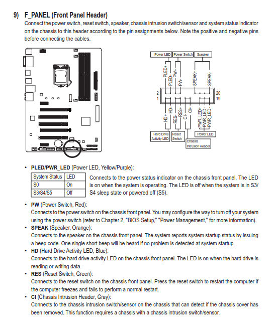

Du brauchst auf jeden Fall einen Speaker, damit kann eine sehr detaillierte Diagnose durchgeführt werden. Der muss an das Motherboard angeschlossen werden (wo auch Power-LED, -Knopf und Reset-Knopf sind), die Polung spielt glaube ich hierbei keine Rolle.
Auf dem Front Panel-Header wird der Speaker angeschlossen - siehe Auszug aus dem Handbuch

schonmal vielen Dank für das viele Feedback. Nun nochmal zum Thema Speaker. Ich habe mich wohl getäuscht im Gehäuse ist nichts verbaut. Nun habe ich mit einem IT-Fachmann gesprochen und dieser brachte mich auf die Idee das manche Boards sowas direkt auf dem Board montiert haben.
Nun die Frage hat mein Board dies ? Ich habe mal darauf geschaut und nichts gefunden was so aussieht. Und er hat ja auch an den Pins die Möglichkeit Speaker anzuschließen ?
Könnt ihr mir weiterhelfen?
Mfg
So Leute ich habe mir eben im PC-Fachgeschäft einen Speaker gekauft. Und die Nullmethode durchgeführt.

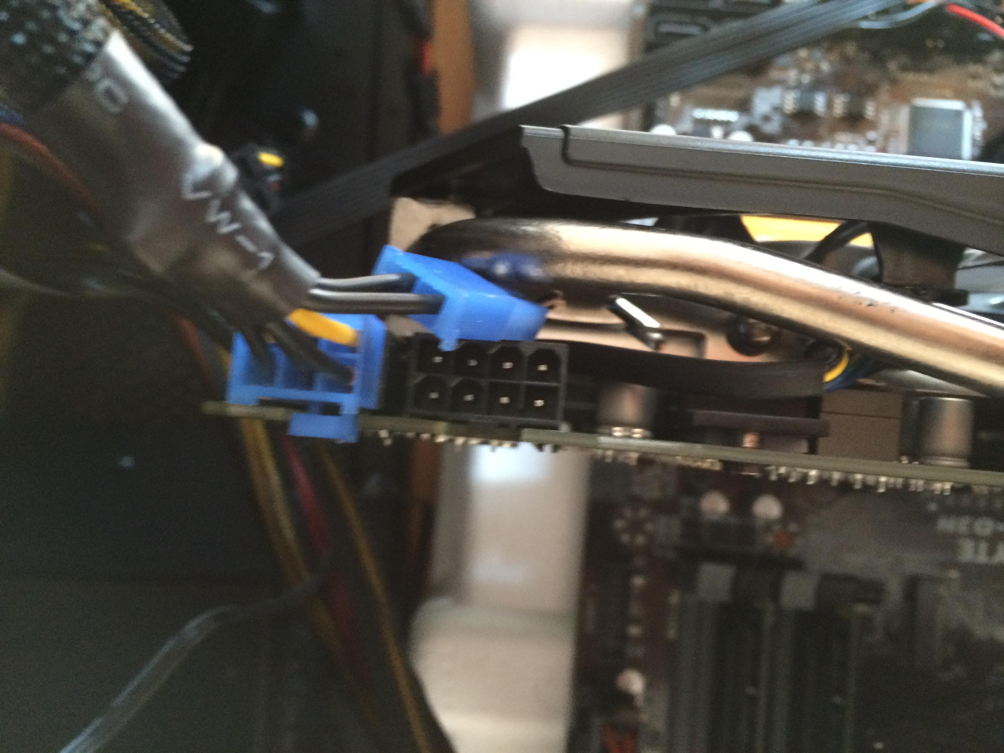

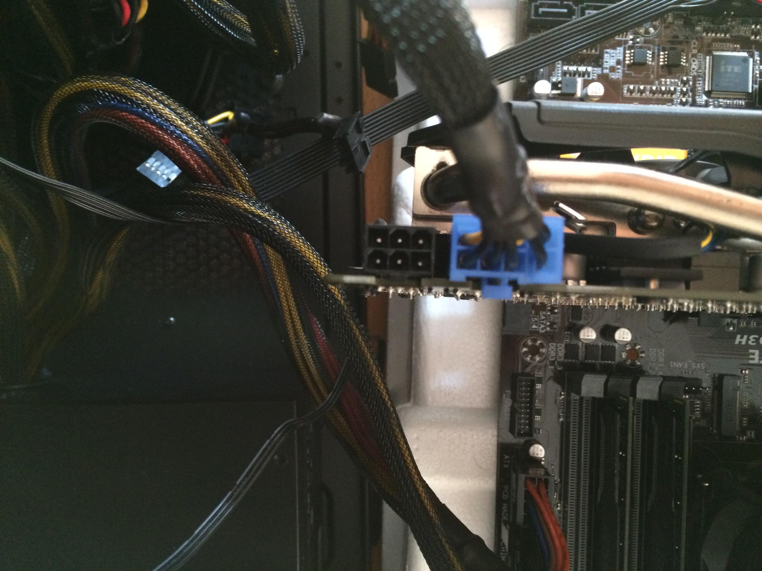

3.) GraKa zugesteckt. Und mit dem Stromkabel angeschlossen. Nun eingeschaltet. Beep-Ton vorhanden. Aber die Lüfter von der graKa haben sich nicht gedreht.
4.) Stromkabel Umgesteckt. Eingeschaltet Lüfter drehen sich. Aber wieder ein Beep-Ton. Und Kein Bild!

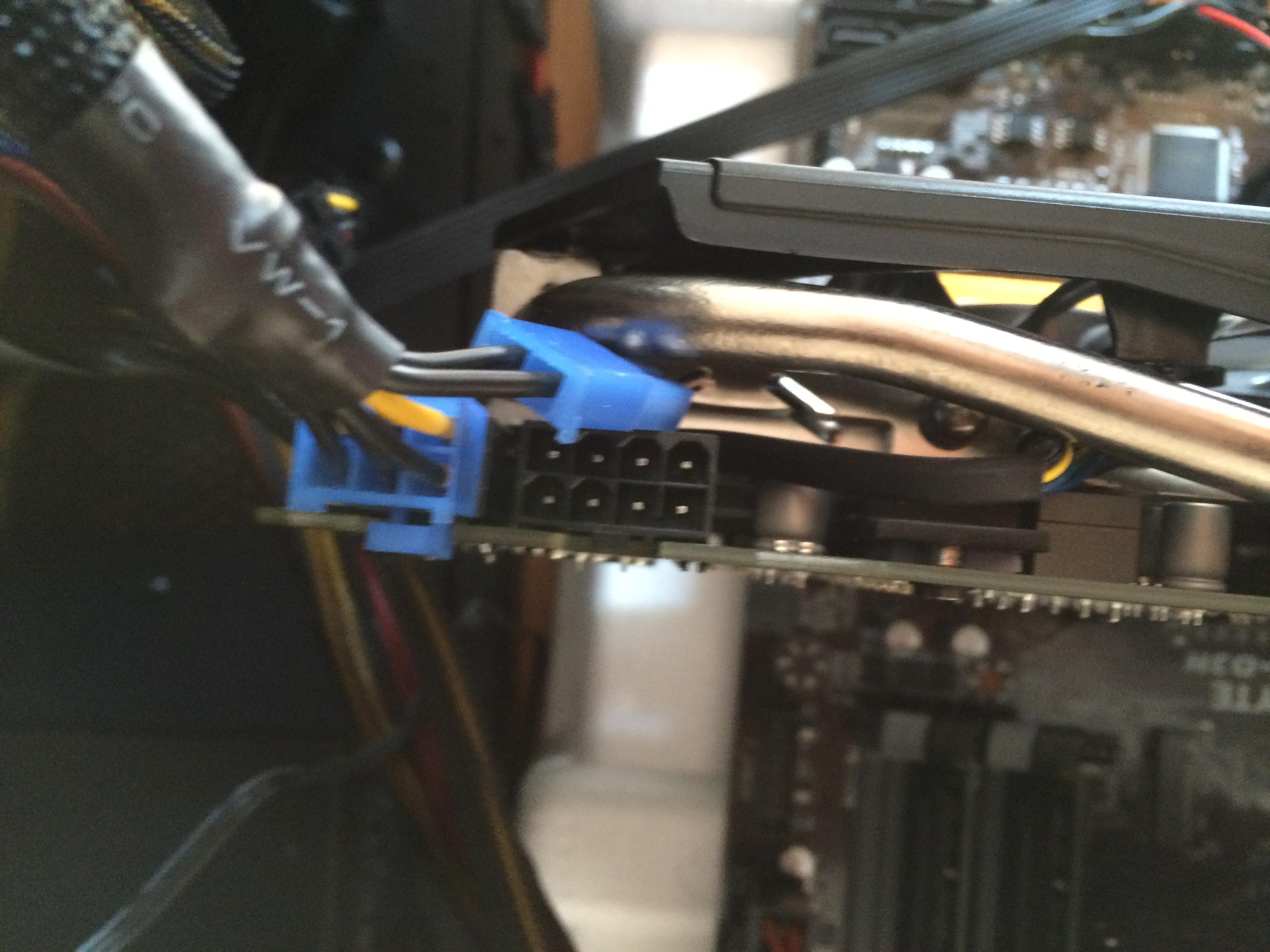

Nun abschließend laut Nullmethode bedeutet dies meine GraKa sei im Arsch, aber das glaube ich iwie nicht. Nun meine Vermutung ich habe sie falsch angeschlossen.

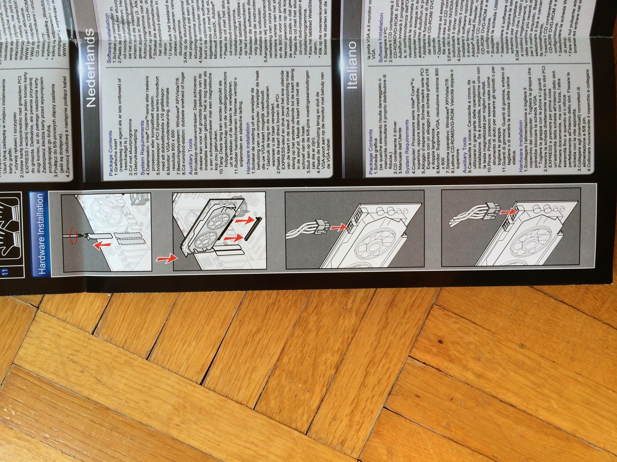

SO war die GraKa zuerst angeschlossen:
Danach so:
Nun noch Auszüge aus der Bedienungsanleitung:
