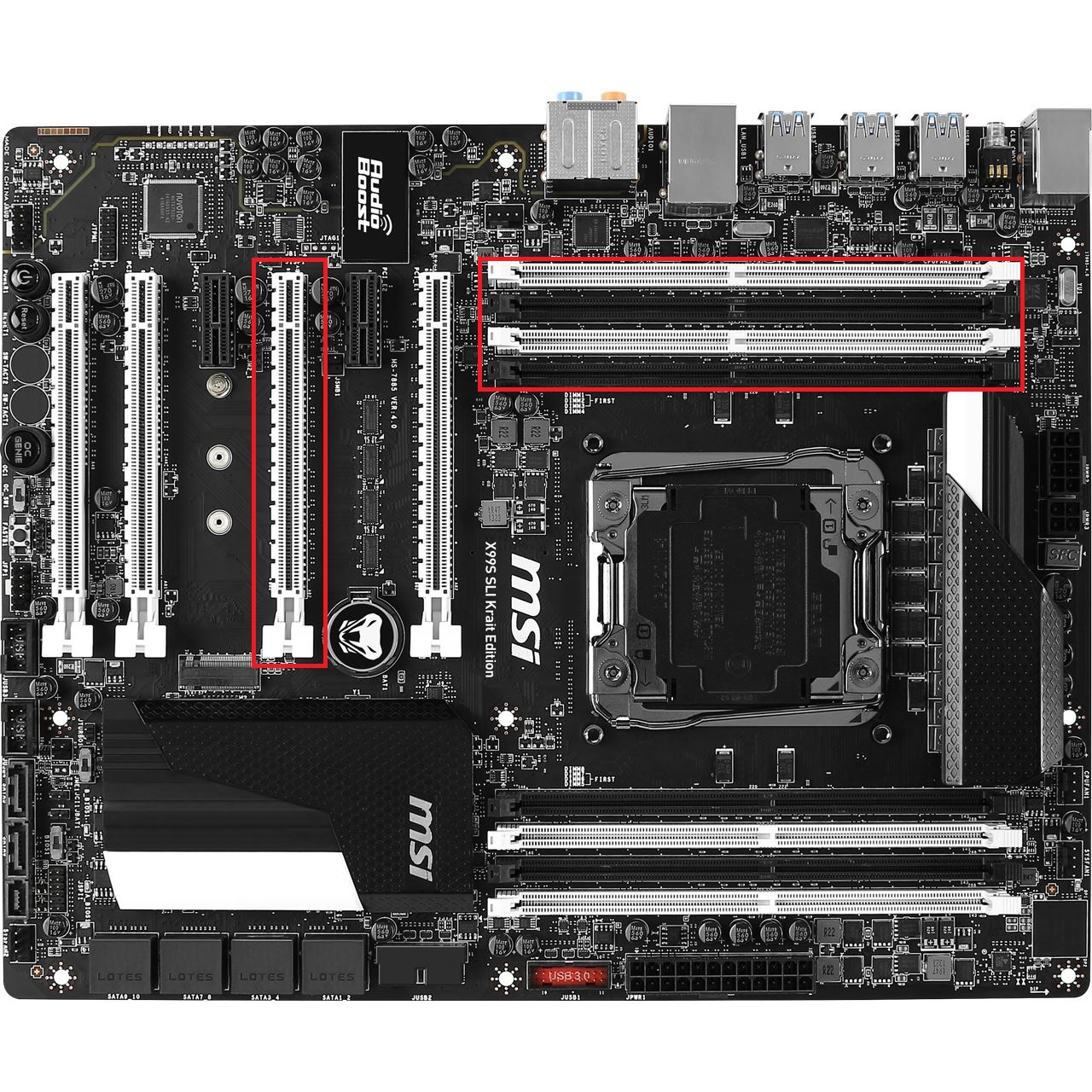

ich hab folgendes system gekauft und zusammengebaut:
https://www.mindfactory.de/shopping...2218a6a7f8ae6aa90fa15a823f57265fdf6d2acac9bc2
es funktionieren alle lüfter/hdd/laufwerk das mainboard funktioniert auch.
RAM und Graka hab ich wie folgt verbaut.
ich habe die windows cd eingelegt und gestartet - man hört wie das laufwerk und die festplatte "arbeiten" aber bild bekomme ich keines.
habe alle anschlüsse der graka durchprobiert - erfolglos.
was mach ich falsch?
bzw was ist defekt?

Steck den RAM doch mal richtig oder nimm alle bis auf einen raus.
Du hast ja nur Dual-
Wird doch wunderbar erklärt wie man die Module für Dual-, Triple- oder Quad-Channel stecken soll.
Sogar Quad-Channel mit sches Modulen. (Man könnte vor Freude fast weinen)
Und man nutzt es nicht.
Grafikkarte im oberen PCIe kann auch helfen.
Hat das ein Grund weshalb du nicht den ersten PICe Slot nimmst?
Bei den Ram würde ich sagen passen immer die "Farben" zusammen also 4x schwarz etc.
Mal am Anschluss am MB probiert?
Könnte sein, dass er vom UEFI her auf die Intel-CPU-Grafik zugreift.
Dann müsstest du das am MB umstellen.

welche ramslots hast du belegt? wie weissen ? oder schwarzen? entsprechend andere ram bank (farbe) nehmen
den obersten pcie slot kann ich nicht verwenden weil der cpu kühler im weg ist
ram riegel hab ich 2 in weiß und 2 in schwarz werde das mal ändern
also der RAM steckt schon mal komplett falsch. Für QuadChannel sollten Slot 1,3,5 und 7 bestückt werden, siehe Handbuch Seite 14 - 16.
Für die Graka sollte der erste PCIe x16 Slot genutzt werden, wird im Handbuch so empfohlen. (Seite 19)

Empfehlung gemäss Handbuch:
- RAM bei 4 Modulen alle in die weissen Slots (Slot 1, 3, 5, 7)
- Grafikkarte in den ersten Slot (den, am nächsten bei der CPU)
Versuchs mal so und schau, ob was funktioniert.
Gruss - jumpin
die graka hab ich jetzt schonmal in den ersten slot gesteckt - aber die lüfter der graka drehen sich nicht
