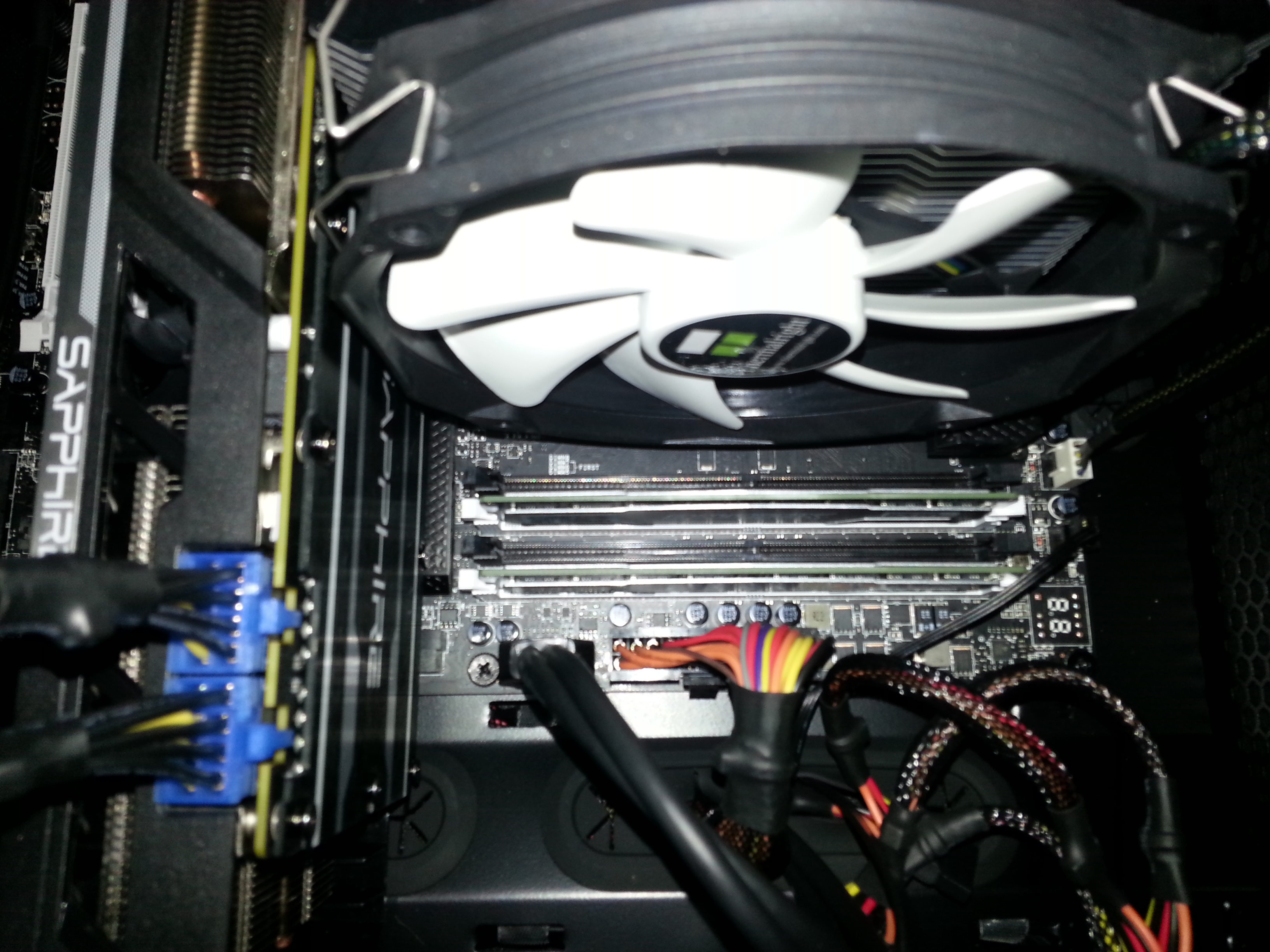

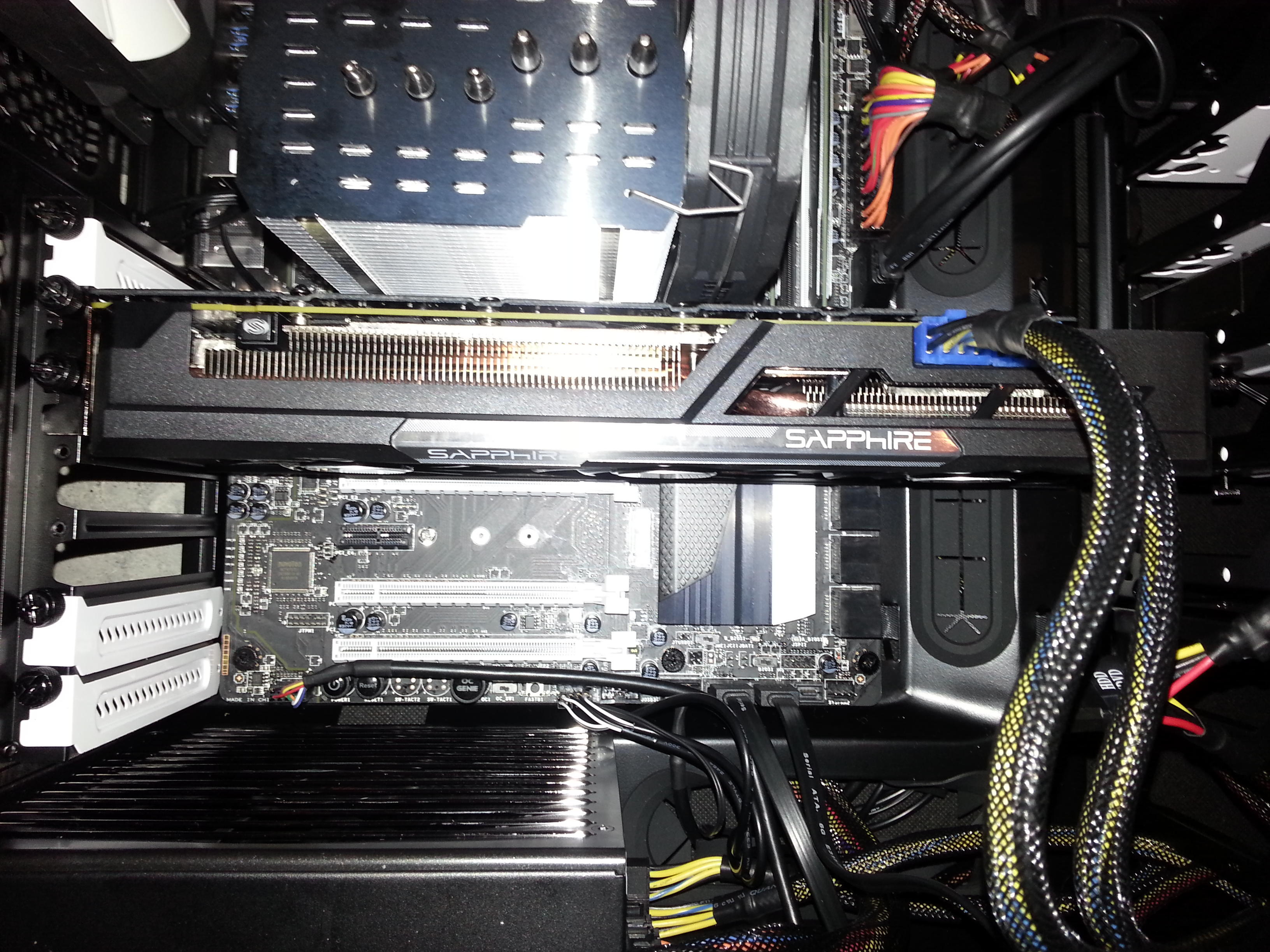

TE - Hast alle relevanten Stromanschlüsse belegt? (Board 24 PIN und 8 PIN, Graka 2 x 8 PIN)
Abstandshalter sind hoffentlich montiert, wie schon angesprochen wurde. Und auch nur dort wo Bohrungen im Board vorhanden sind.
jap graka steckt am extra strom und speaker waren auch angeschlossen
abstandhalter etc hab ich natürlich verwendet^^
am board hab ich nur den großen stecker der direkt aus dem NT geht angeschlossen - müssen das mehr sein?=

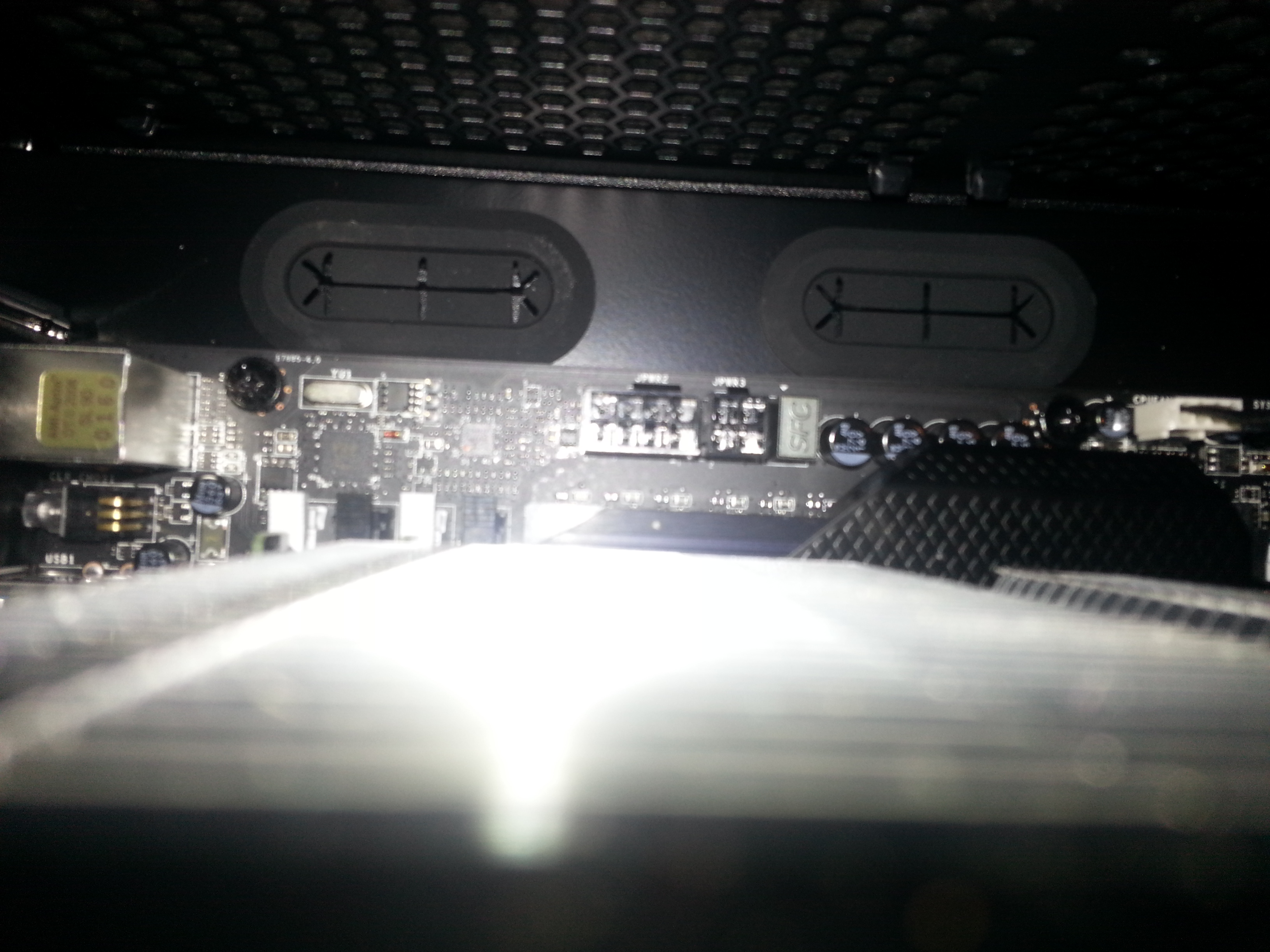

Du brauchst noch den 8-poligen Stromstecker.
Oberhalb des Sockels.
C
Coalminer
Dann fehlt garantiert der 8 pol. atx Stecker für die Cpu
C
Coalminer
Oberhalb vom Cpu Sockel ganz oben am Board ist ein 8 pol. Steckplatz für Strom der cpu.Da muss was rein.
Ja der linke ist das
Edit:mache mal erst nur einen Ram Riegel rein.Teste beide mal einzeln.
danke leute er funktioniert
den 8pin stecker konnte ich nicht komplett besetzen - das kabel war in 2 4-pin unterteilt hab jetzt den rechten 4er und die rechten 4 vom 8er besetzt und siehe da - es funktioniert
guter tipp - nein er steht nicht auf dem teppich ich dachte nur das er nicht so viel staub ansaugt ist das besser aber ich werde das nt bei gelegenheit umbauen

Da oben muss natürlich ein Stecker rein, sonst hat die CPU kein Strom
Achja, du weißt das die Gumminoppen dazu da sind die Kabel nach hinten zu legen? Das ist nicht nur das es gut Aussieht, es kann auch kein Kabel in ein Lüfter geraten, und sie stören den Luftstrom nicht
Steck bitte beides in den Linken (die 2 Stecker hängen an einem Strang?) Der zusätzliche 4 Pin (der rechte auf dem bild) ist glaube ich für Overclocking, das linke für den Normalen betrieb und leichteres Overclocking

Es sollten beide 4 PINs in die 8 PIN Buchs passen, erst dann ist alles korrekt.
Zum Netzteil, deswegen hat das Gehäuse einen Staubfilter genau an dieser Stelle.
