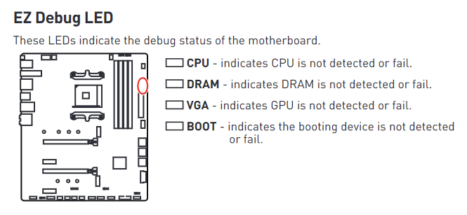

Manual MSI®MAG X570 TOMAHAWK WIFI
Die LEDs leuchten in der Reihenfolge der UEFI (BIOS) Initialisierung auf. Es darf nach der Initialisierung keine der LEDs mehr leuchten.
UEFI (BIOS) Initialization phases:
  1. SEC (Security) phase:
    Pre-RAM code handles CPU initialization to create temporary stack in CPU cache.
  2. PEI (Pre-EFI initialization) phase:
    Finishes CPU initialization, discovers the DRAM, and determines boot mode (cold boot, S3, S4)
  3. DXE (Driver Execution Environment) phase:
    Loads drivers that initialize the rest of system hardware.
  4. BDS (Boot Device Selection) phase:
    Finds boot devices, loads the OS, and passes control over to the OS
CPU leuchtet kurz.
DRAM wird wird quasi übersprungen und dann leuchten VGA und Boot zusammen.

Hauro schrieb:
Würde prüfen, ob die DRAM-LED leuchtet wenn der Arbeitsspeicher fehlt.
Ohne RAM leuchtet die DRAM dauerhaft und er gibt die 3x Beep.
Kannst du sagen, was daran merkwürdig ist.
Normalerweise leuchten die LEDs der Reihenfolge nach auf. Es sollte keine der LEDs übersprungen werden oder zusammen leuchten. Igor beschreibt es in diesem Video:
