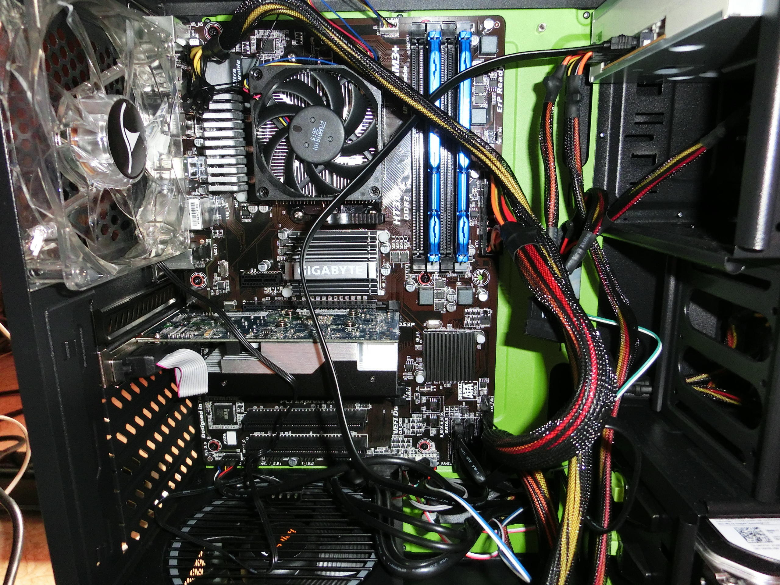

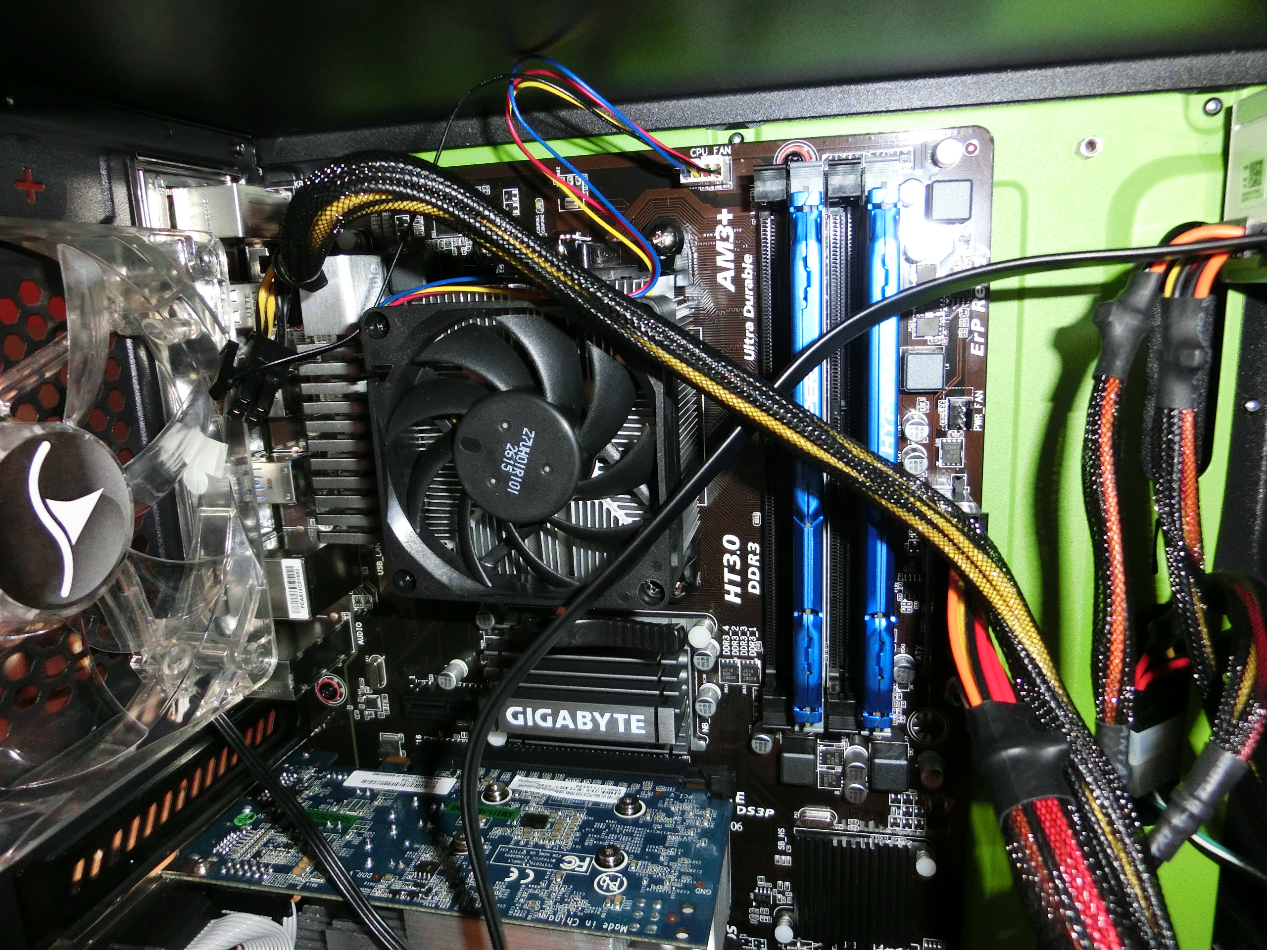

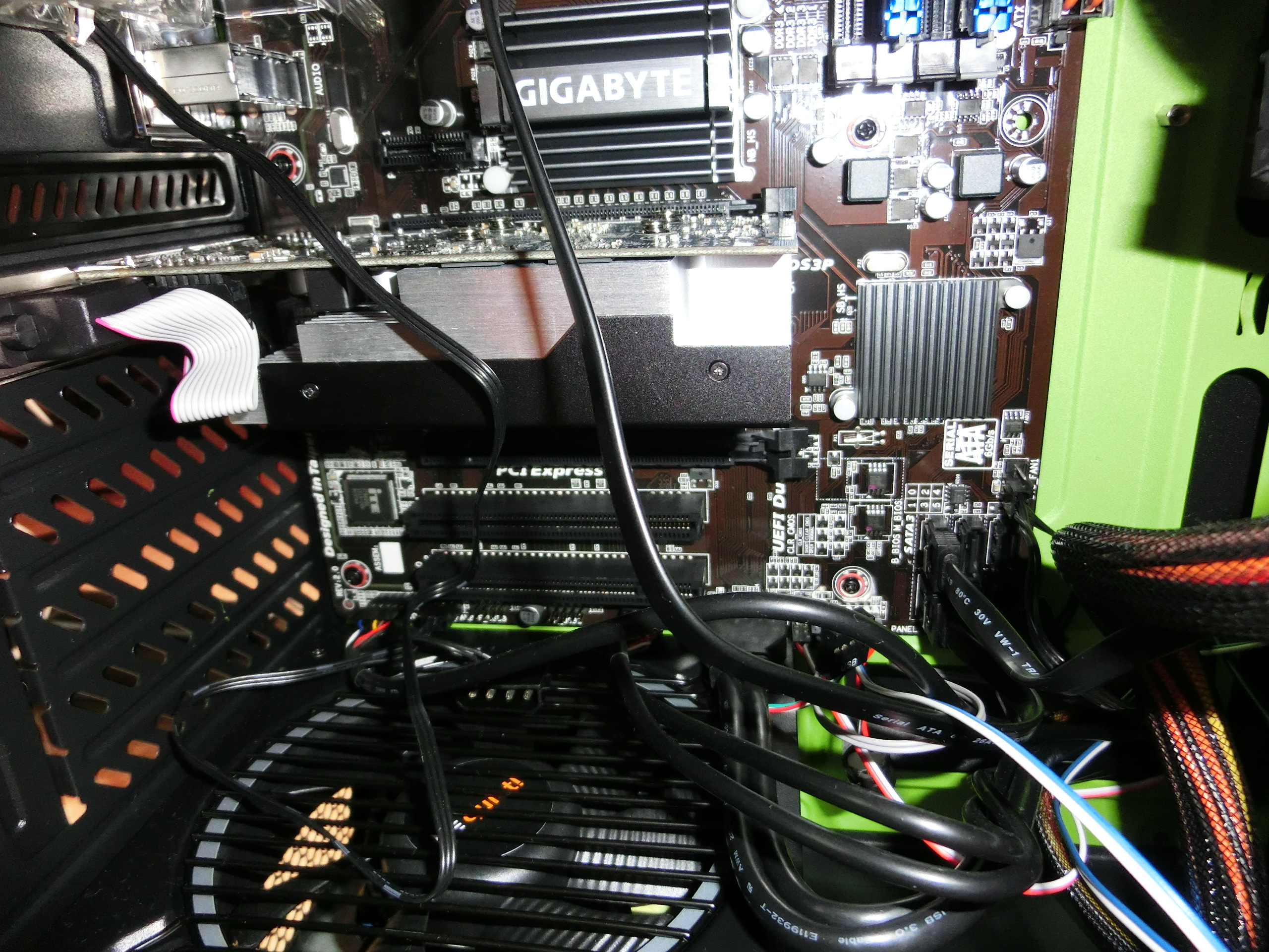

In welchem Slot steckt denn die Graka, oben oder unten? Laut Handbuch der Karte muss sie in den ersten Slot, im zweiten kann es möglich sein, daß sie nicht erkannt wird.
Die Graka ist im ersten Slot oben.
Habe die Null Methode ausprobiert. Nur CPU, CPU-Lüfter und MB waren am Strom. Kein piepen. Habe noch ein anderes Netzteil und Gehäuse zum testen. Aber ob das was bringt? Der RAM steht auch nicht auf der Liste :/. Die Abstandshalter sitzen alle dort wo sie sollen nur der ganz rechts in der Mitte fehlt.
