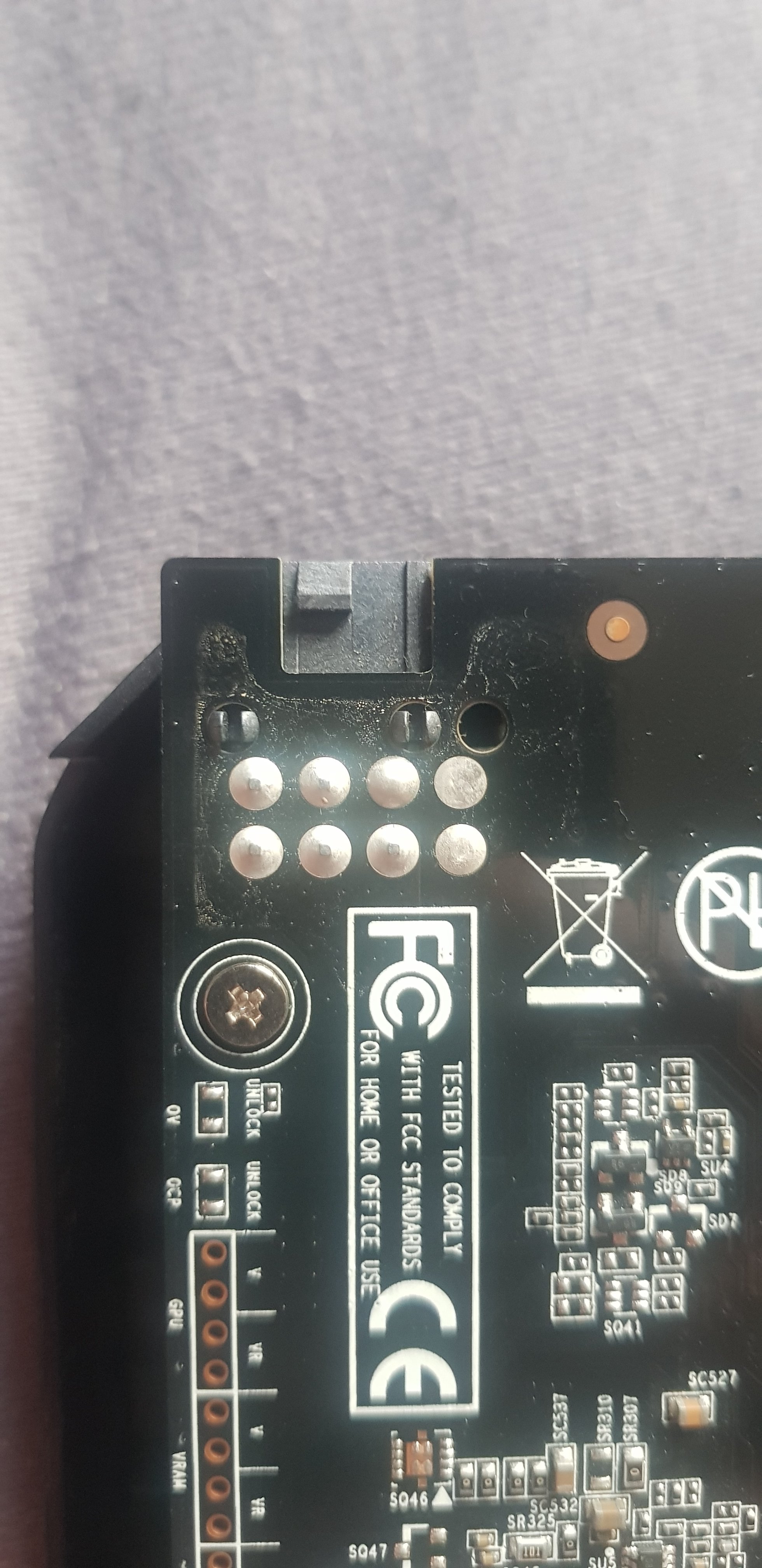

Hätte da noch eine Frage, oben die CPU Leitung am Mainboard die kann ich als 4 Pin oder 8 Pin anschliessen, woher weiss ich was der Ryzen da brauch? Bei dem i5 den ich auf dem alten Board hatte waren nur ein 4 Pin Stecker am Board.
Hat es wohl doch die Graka mit erwischt?

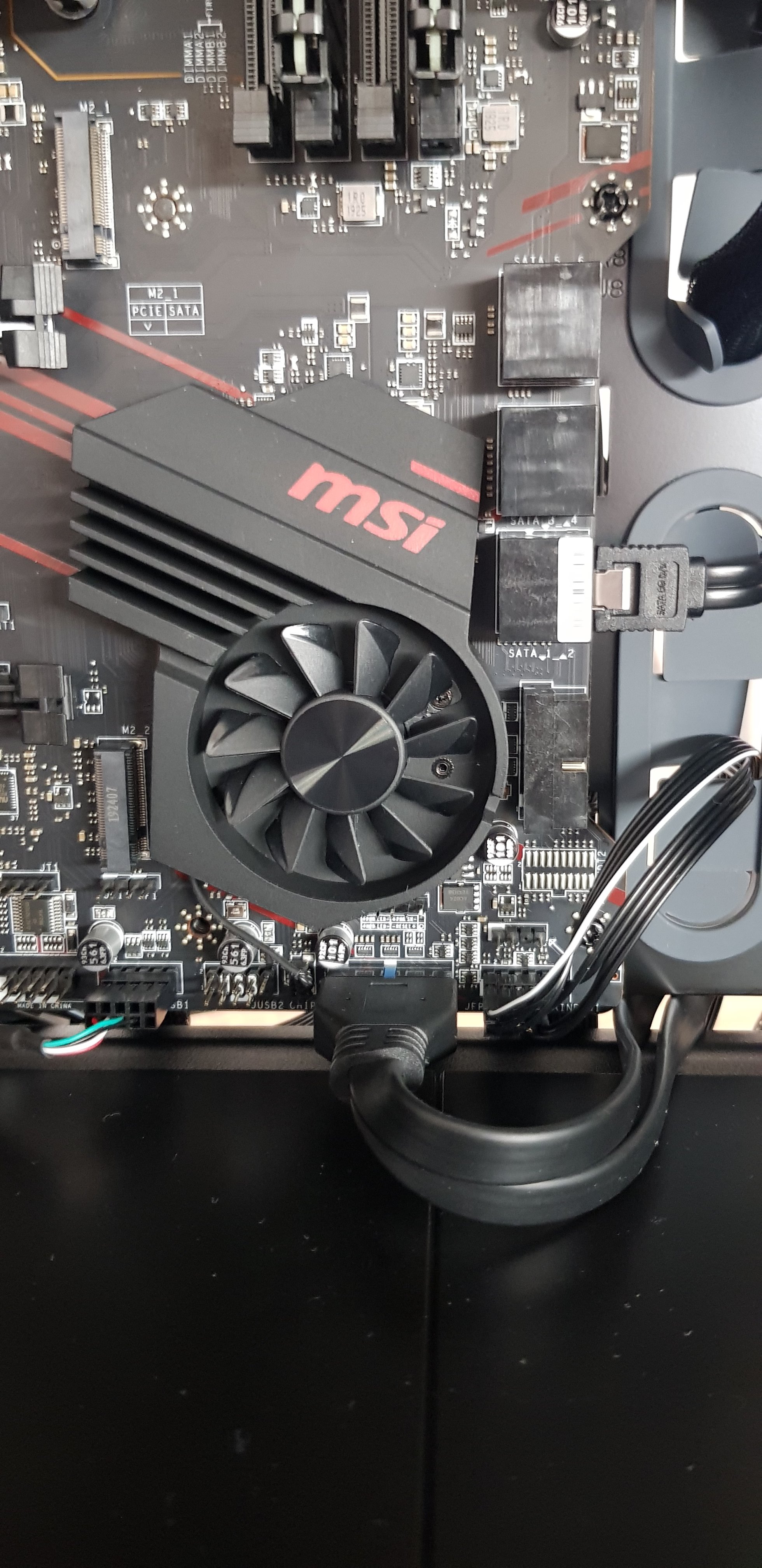

Neues Netzteil ist da, auch ein neues Gehäuse mit allen Abstandshaltern korrekt verbaut. Alles verkabelt, nur leider zuckte nur einmal kurz der Chipsatz Fan (Siehe Bild) sonst passiert nichts.
Ist das Motherboard hinüber?
Was ist jetzt mit der Grafikkarte? Hast du das eventuell angekokelte Ding da jetzt wieder eingebaut? Dann wird das halt eine Notabschaltung sein vom Netzteil, wegen Kurzschluss. Das Bequiet reagiert dann hier richtig und das Corsair hat nicht richtig reagiert, sonst sich in Rauch aufgelöst

Grafikkarte war noch nie drin wollte erstmal sehen ob der CPU lüfter angeht, leider ist dem nicht so..

Wenn ich das Stromkabel neu anschliesse dreht kurz der kleine Lüfter unten rechts und eine LED leuchtet am Mainboard kurz auf, das wars auch schon
und dann greift wohl eine Schutzschaltung vom Netzteil. Also hast du irgendwo einen Kurzschluss. Nochmal alles optisch und mit der Nase überprüfen

Dann kann es ja nur das Board sein.
Strom scheint es ja zu bekommen, wenn ich den "reset" knopf am board drücke leuchtet auch eine LED auf.
Dann werde ich wohl um ein neues Board nicht herumkommen, ich baue mal mein altes samt altem i5 ein um das zu bestätigen.
Mit dem Ram und dem Ryzen müsste ja alles in Ordnung sein?

Mit Graka hab ichs probiert - gleiches Ergebnis.
Altes Board rein - alles lebt und arbeitet.
Also ist das 570er Board hin und der Ryzen wird wohl auf ein neues Board warten müssen
rg88 schrieb:
jepp, wird dann wohl aufs Board rauslaufen

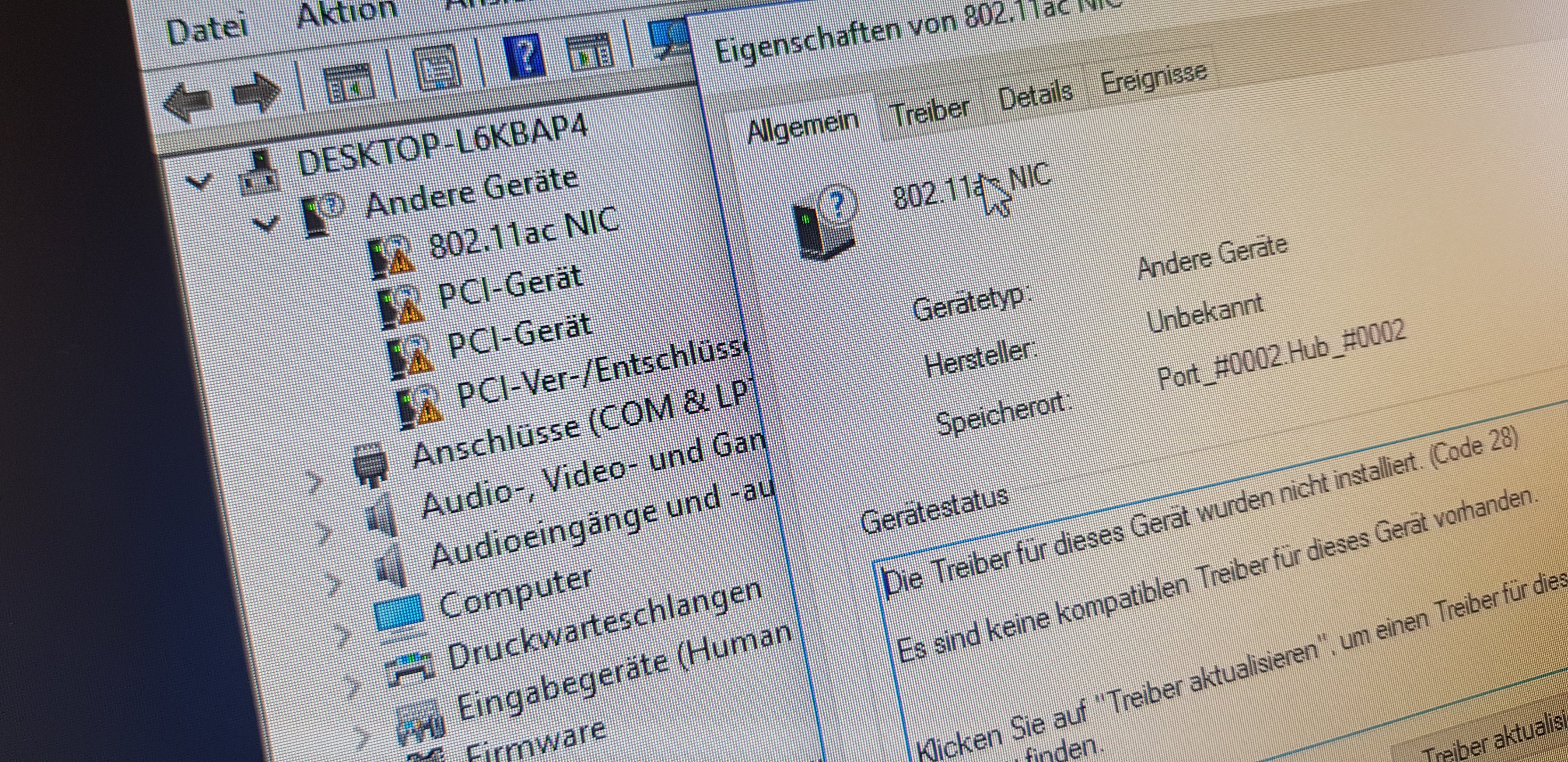

So wird mir der Wlan Adapter im Geräte Manager angezeigt, beim letzten PC hat sich der Treiber einfach direkt installiert, hier tut sich garnichts....

Groug schrieb:

der wlan ist OnBoard oder usb ?
steck halt mal das kabel rein und mach wlan später
Kann passieren bzw. ist eigentlich nicht unüblich. Zieh Dir die passenden Treiber von einem Rechner mit Netzverbindung auf einen Stick. Aus diesem Grund bereite ich bei Umbauarbeiten grundsätzlich immer einen Stick mit den jeweiligen Treibern vor.

Wlan läuft jetzt; hab den treiber aufs handy geladen und dann rübergezogen. Mal schauen ob die CPU sich beruhigt nach dem GPU Treiber
