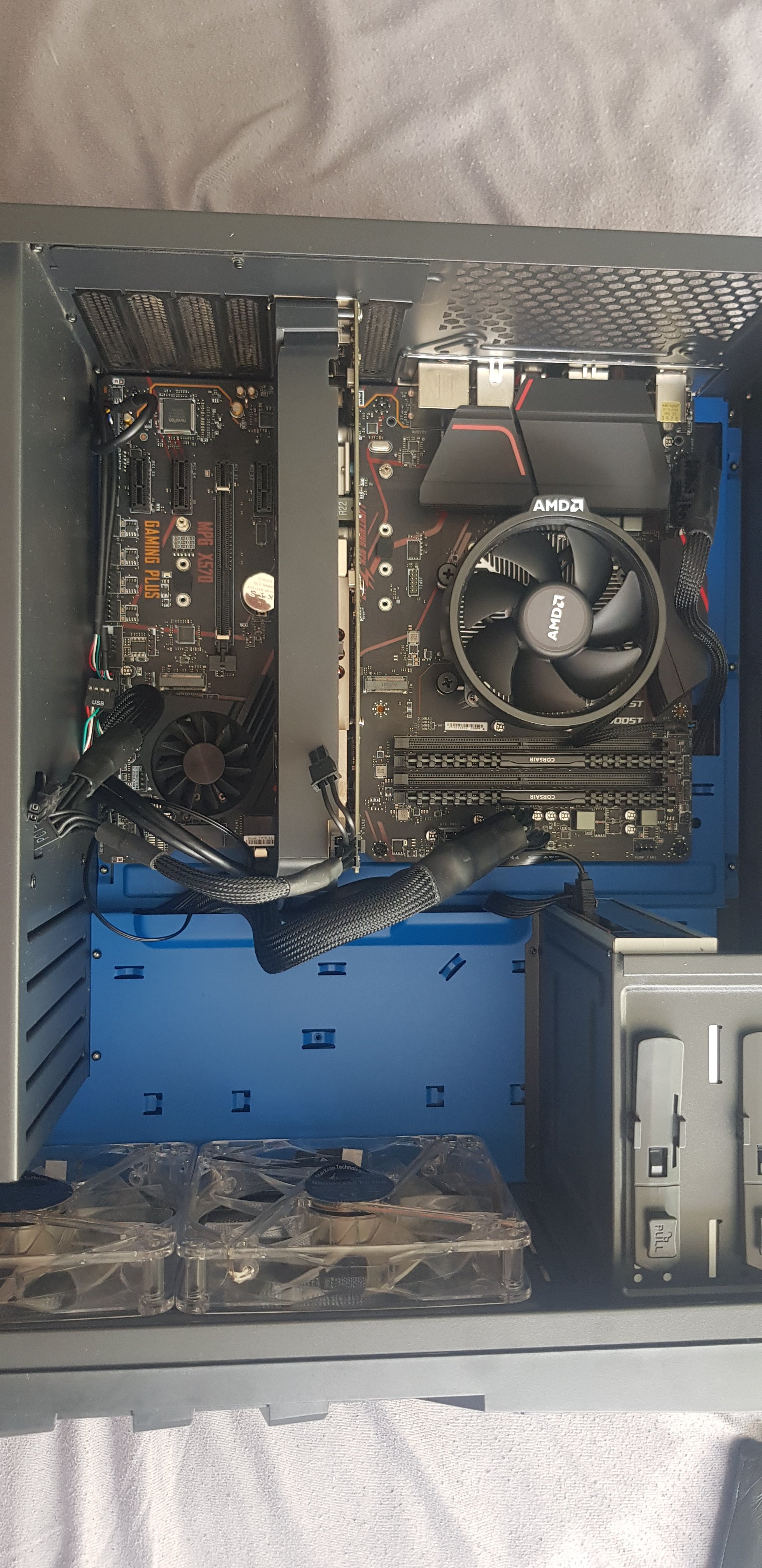

Hier ein Foto
Wenn du vor dem Absturz bis zur Partitionsauswahl der Windows 10 Installation gekommen bist, was alles richtig verkabelt. Evtl sitzt aber ein Kabel nicht richtig oder ist beschädigt (was den absturtz erklären könnte)
Verkabelung sieht sauber aus, einfach beim neuen Netzteil genau aufpassen, dass keine Kontakte sich berühren, evtl auch ein CM Netzteil nehmen, da fahren keine unnötigen Kabel rum.

Das Bild sagt leider wirklich nicht viel.
Interessant wäre:
1. Gibt es spuren am Mainboard ATX oder am CPU-Power Anschluss.
2. Hattest du im gleichen Gehäuse vorher auch ein ATX-Board?
3. Hast du darauf geachtet, dass Abstandshalter richtig eingebaut wurden?
Vor allem letzteres heißt: nicht nur genug sondern auch nicht zu viele Abstandshalter.
Als ich das MPG X570 verbaut habe musste ich zwei Abstandshalter aus dem Gehäuse nehmen, weil die zu viel waren. --> Gefahr von Kurzschluss.
