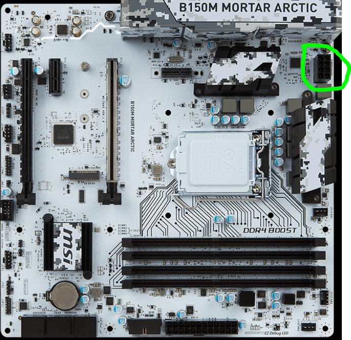

Ich habe heute meinen PC zusammengebaut es lief auch alles Problemlos aber als ich in startete bekam ich gar kein Bild am Monitor jedoch liefen alle Lüfter Tastatur Beleuchtung war auch an. Dann hab ich mir mal das Mainboard genauer angesehen und habe festgestellt das hier Fehler LED´s vorhanden sind und die LED der CPU durchgehend aufleuchtet. Zuerst dachte ich, dass ich vll zuviel Wärmepaste verwendet habe und dadurch etwas aufs Mainboard ist, also habe ich den Kühler ausgebaut aber die Paste war schön gleichmäßig verteilt und ist nirgends rausgedrückt worden.
Wie kann ich feststellen ob ich etwas falsch angesteckt oder ähnliches habe oder ob die CPU selber einen Fehler hat.
Meine PC Konfiguration: https://geizhals.de/?cat=WL-707530
*edit: Für den CPU gibt es doch keine extra Kabel uä. welches ich vergessen haben könnte?
Doch neben dem Sockel befindet sich der Stromanschluss für die CPU (8PIN)
Das wäre der grün markierte Anschluss?
Korrekt
Das werde ich dann gleich mal testen ich hoffe das löst das Problem:)
