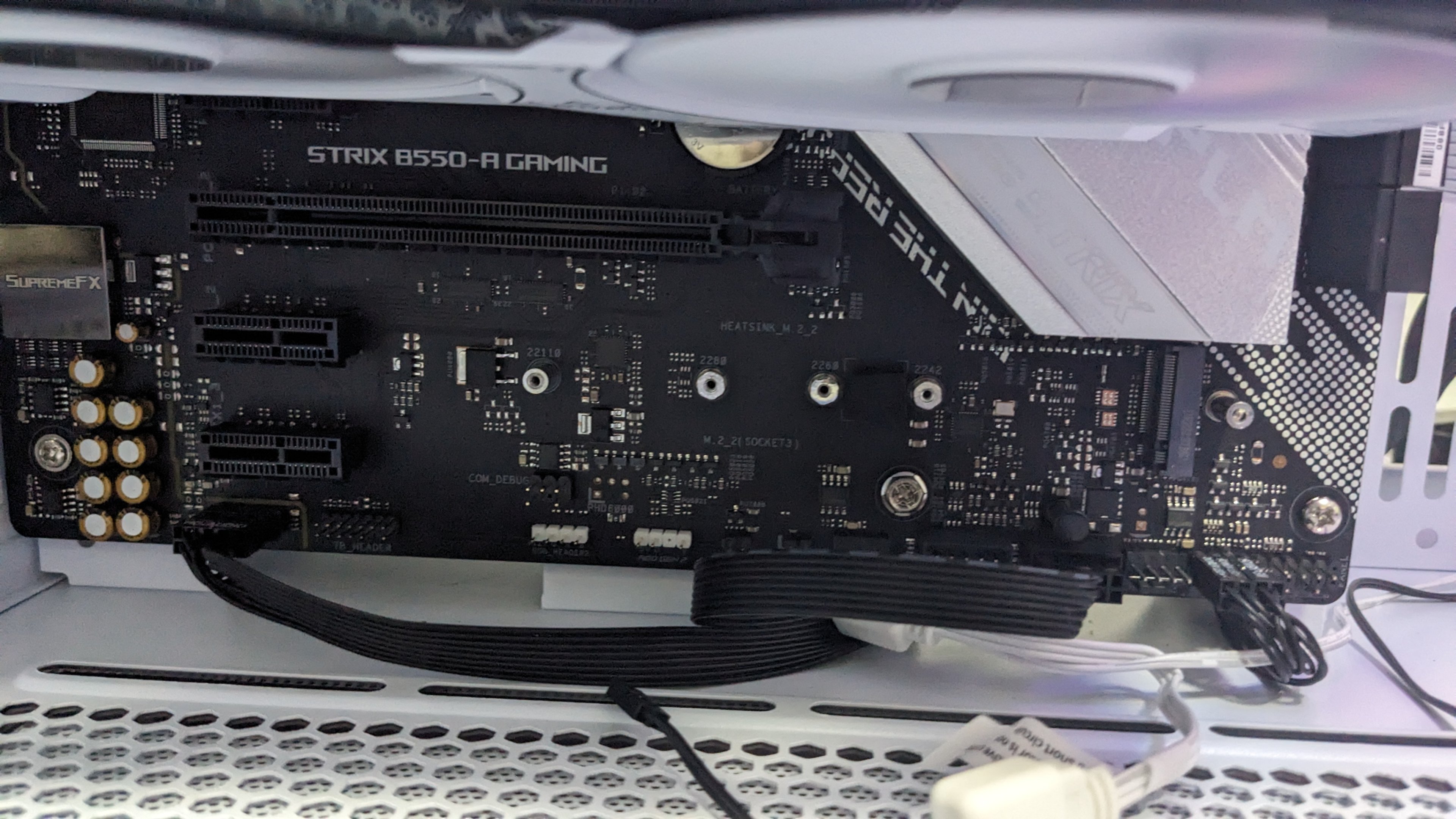

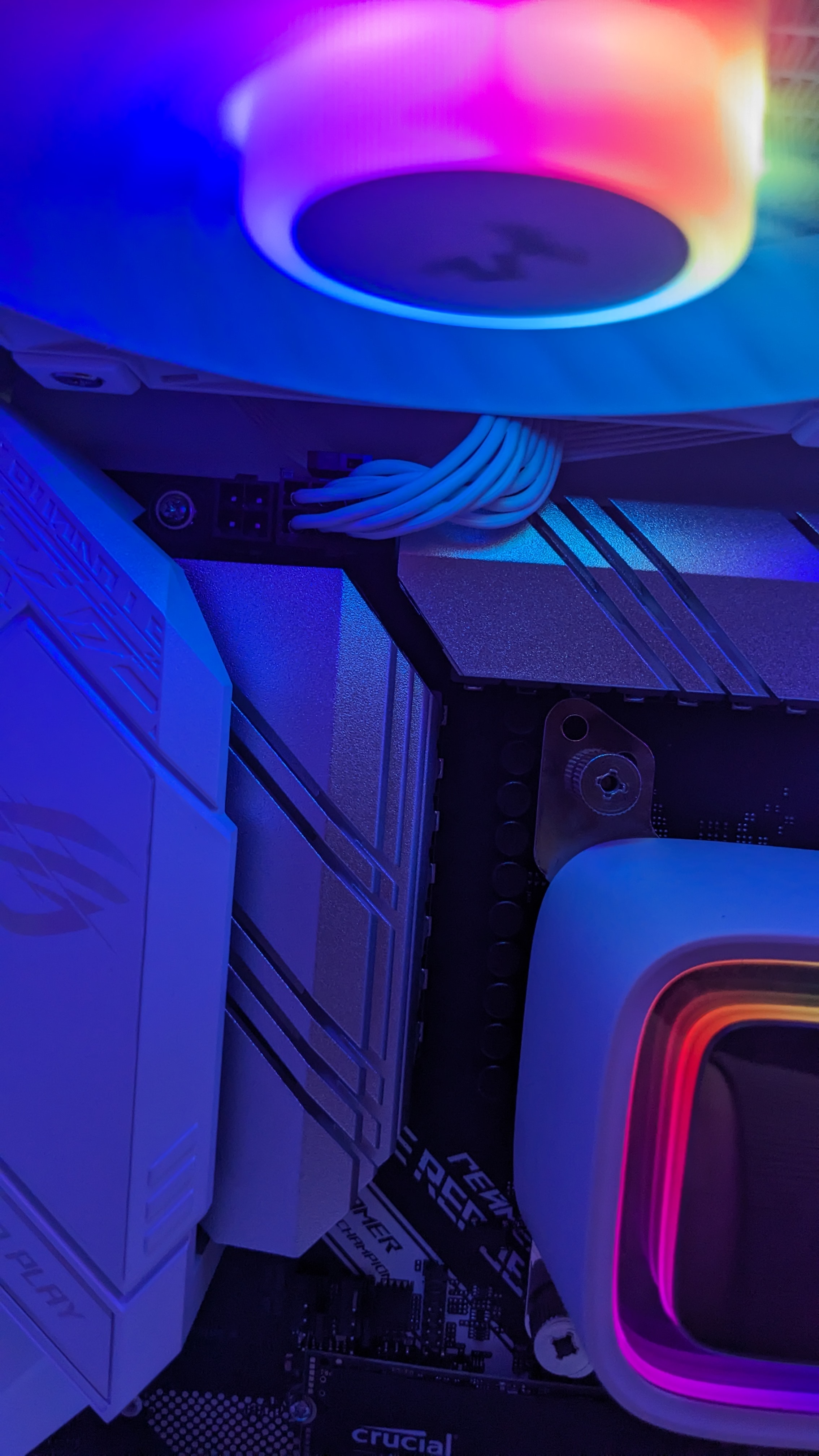

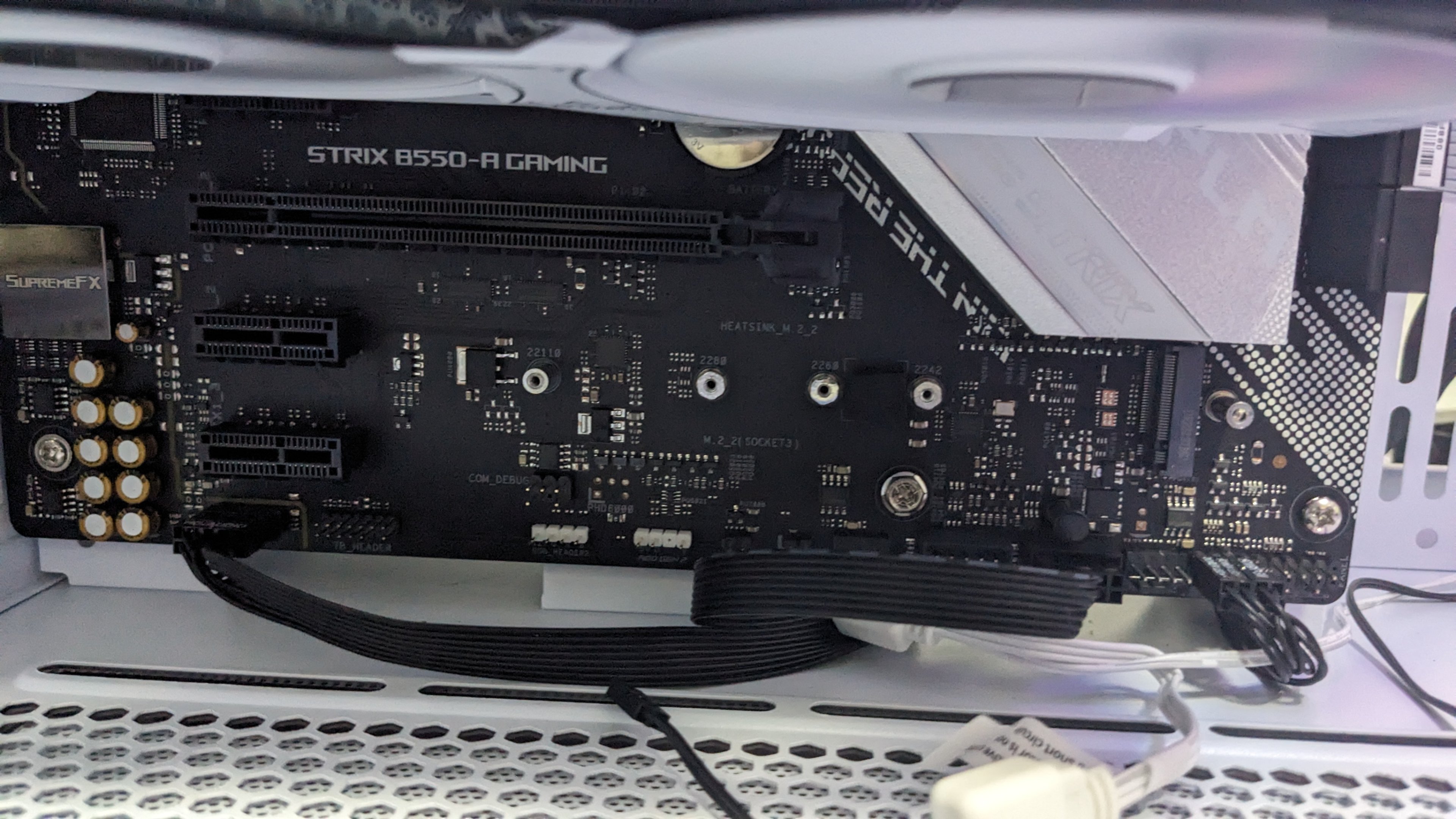

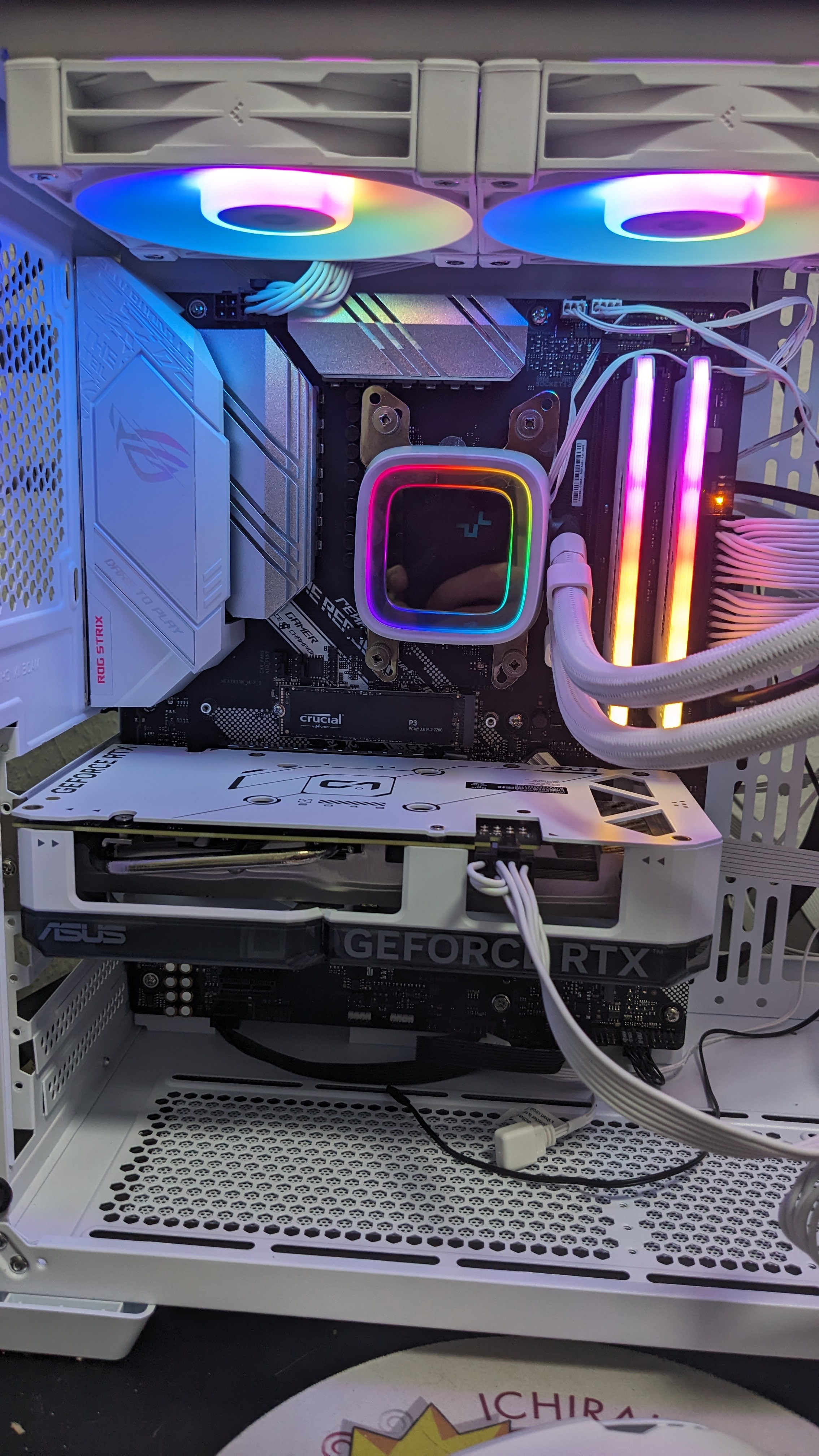

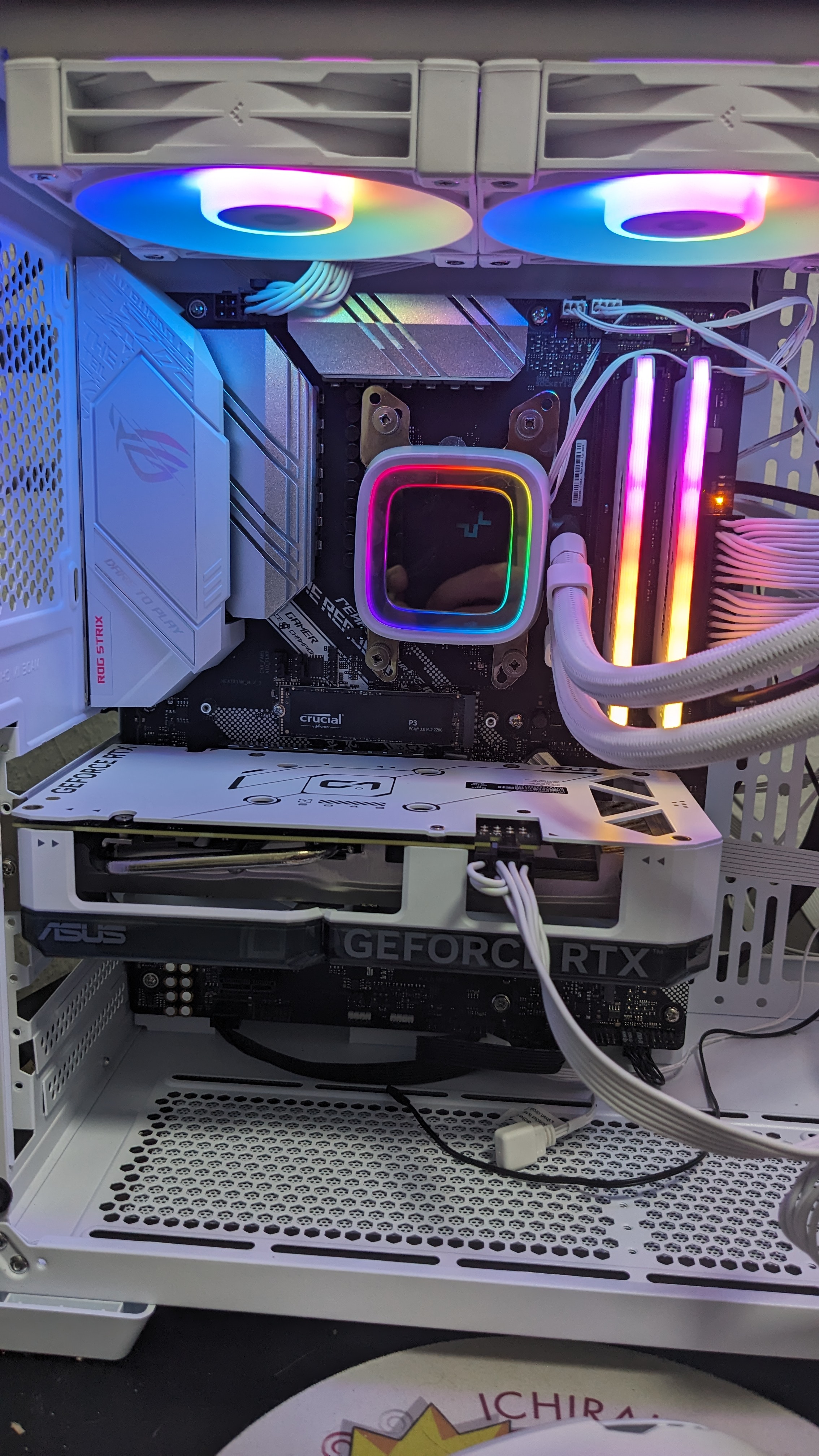

duAffentier schrieb:
Fotos vom Innenraum bitte mal. GraKa ordentlich fest? Alle Stecker ordentlich drin=
Fotos gerade hochgeladen
Fotos sind da. Alles fest und GraKa fest geschraubt

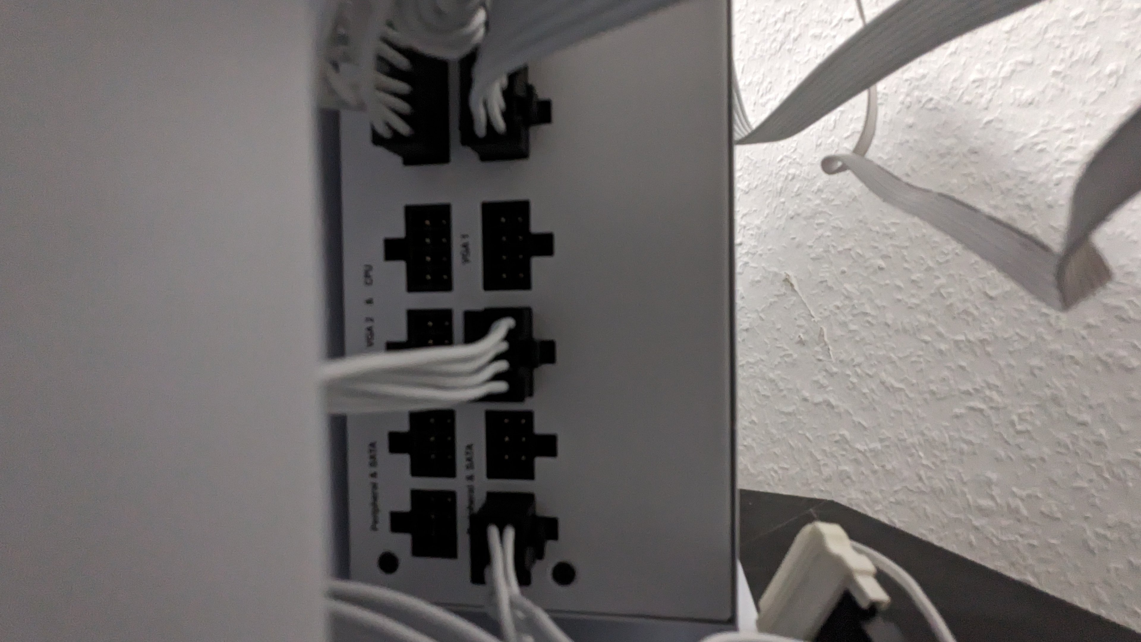

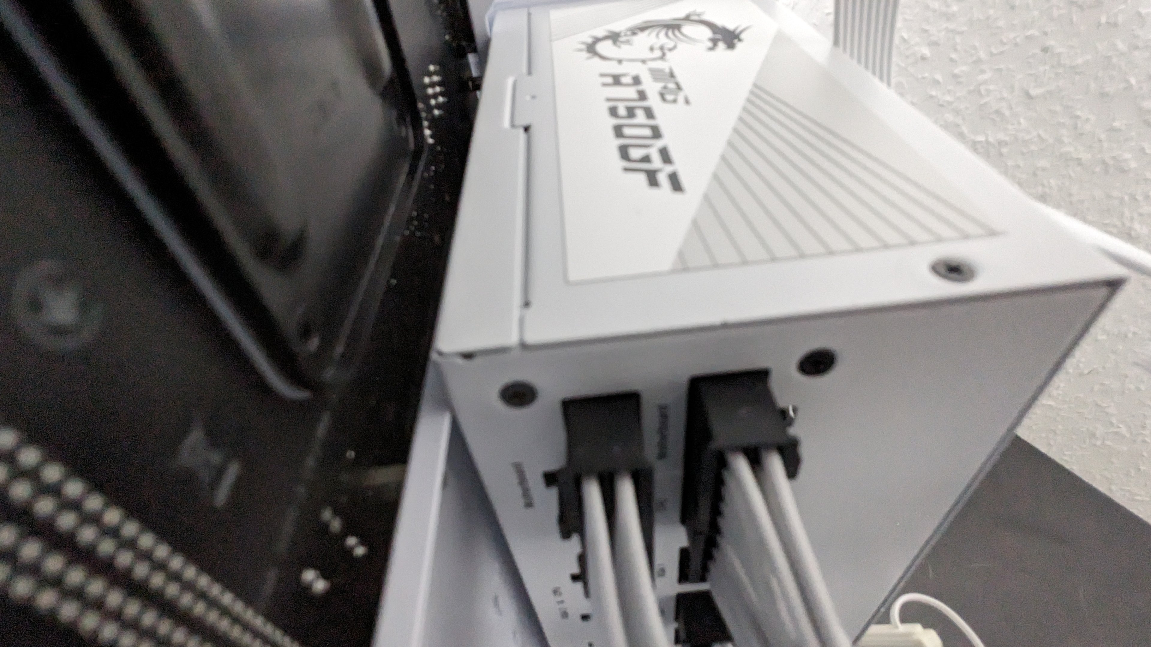

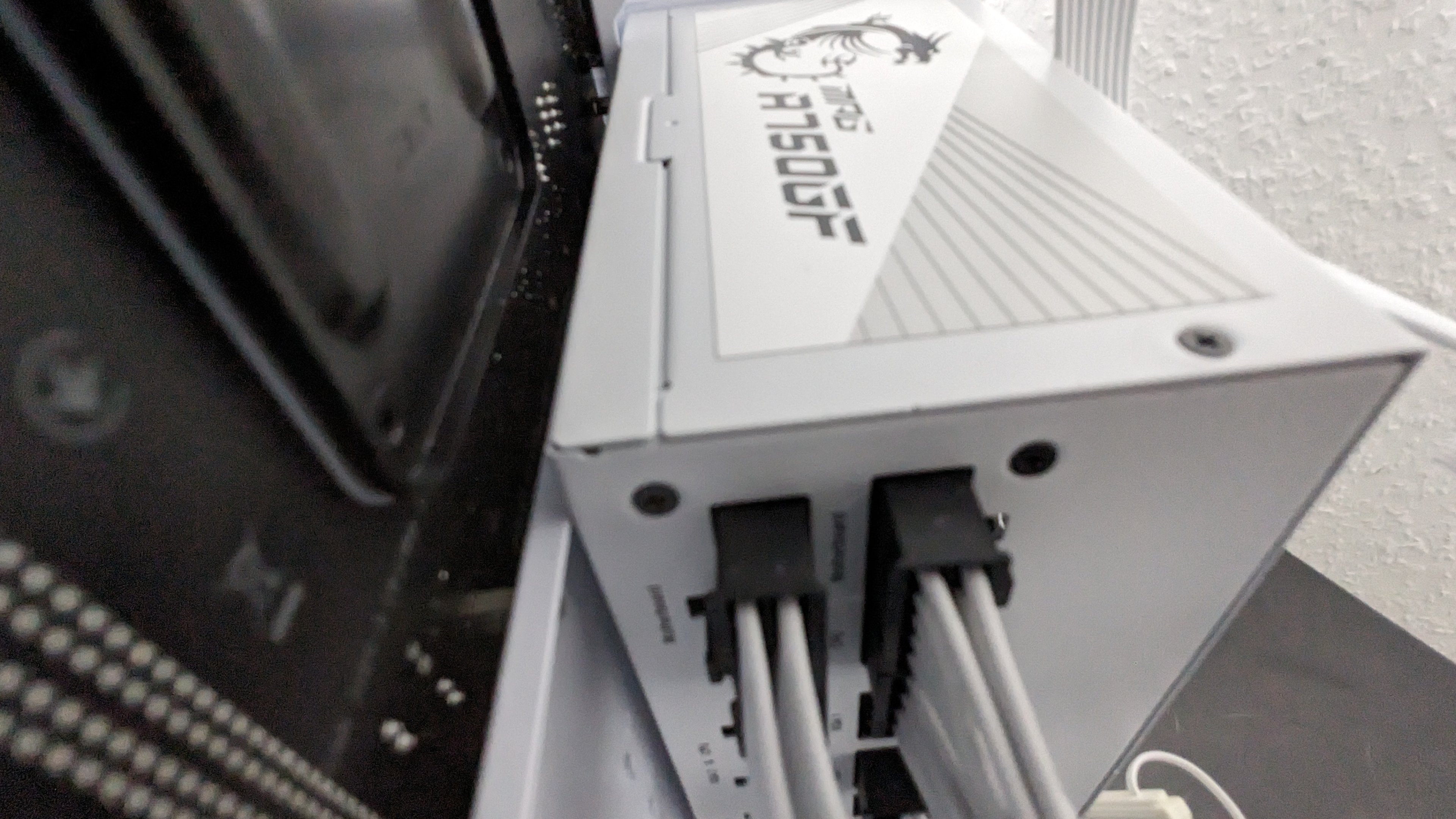

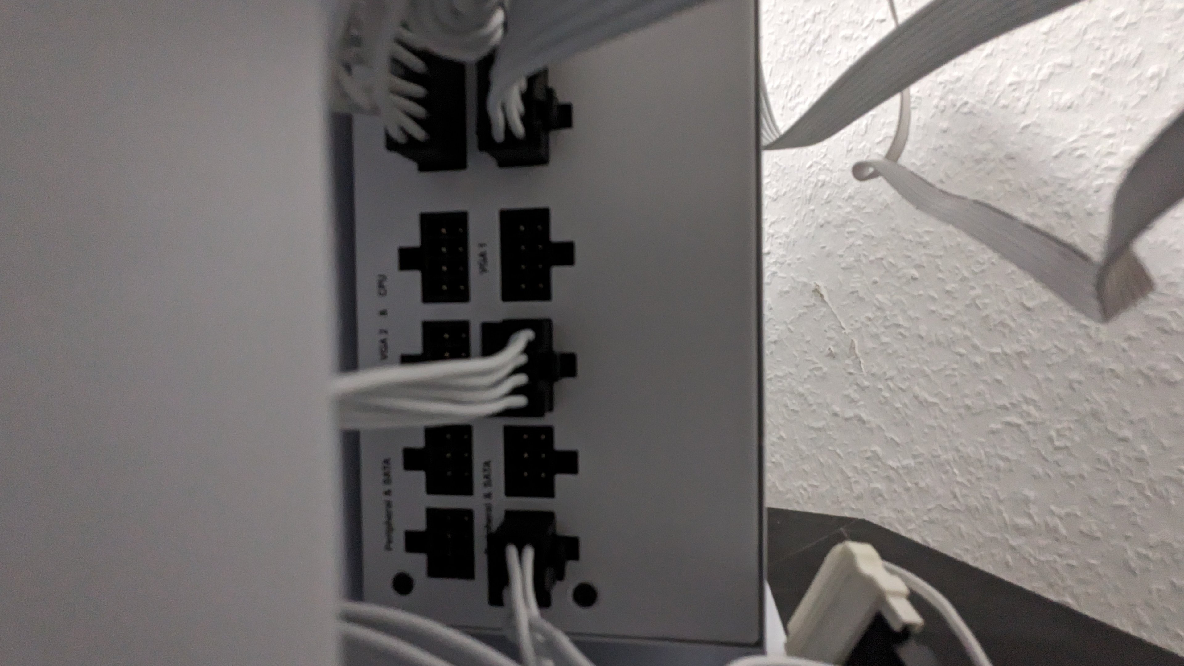

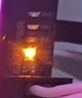

Zeige uns noch die Anschlüsse am Netzteil

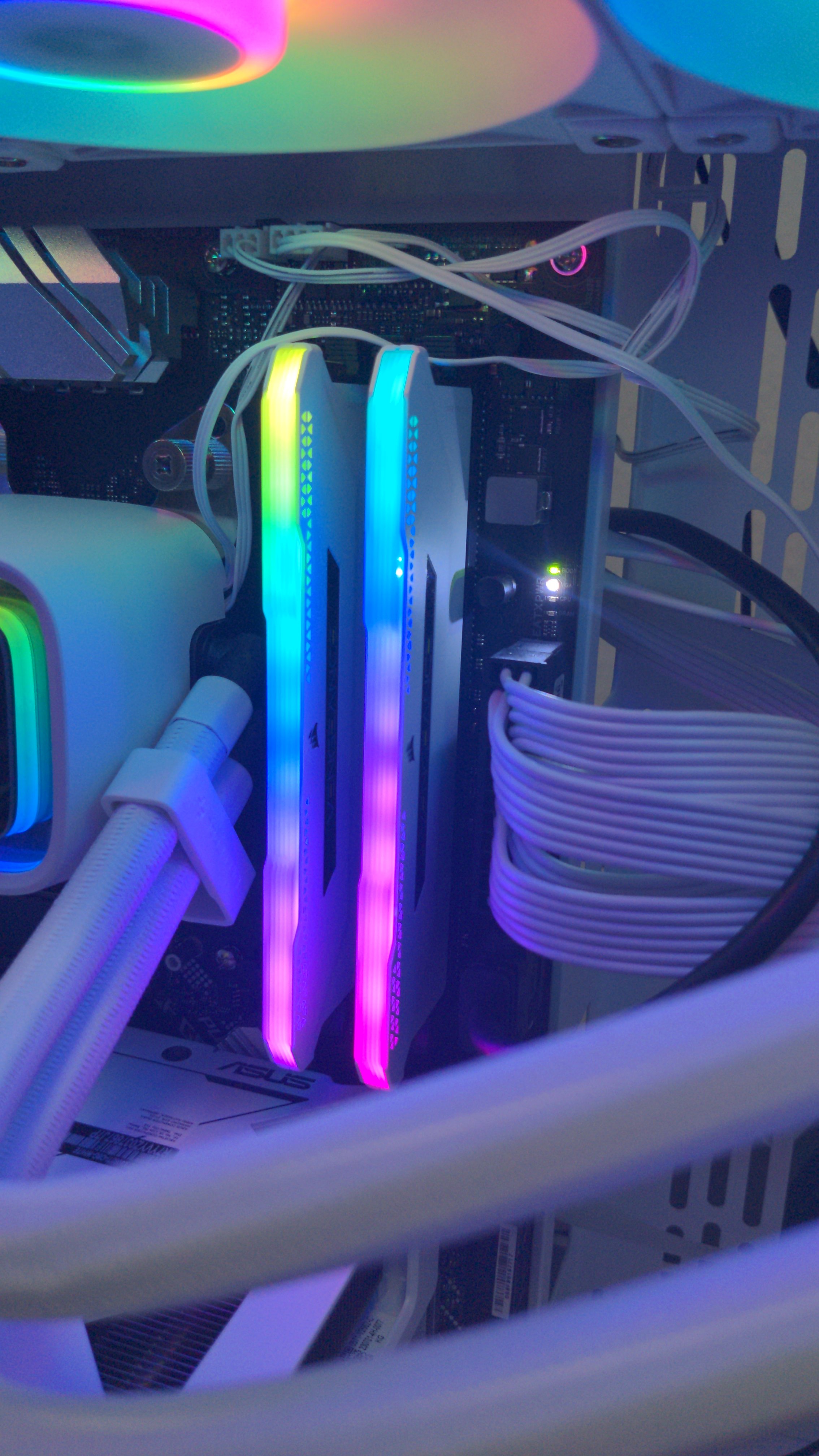

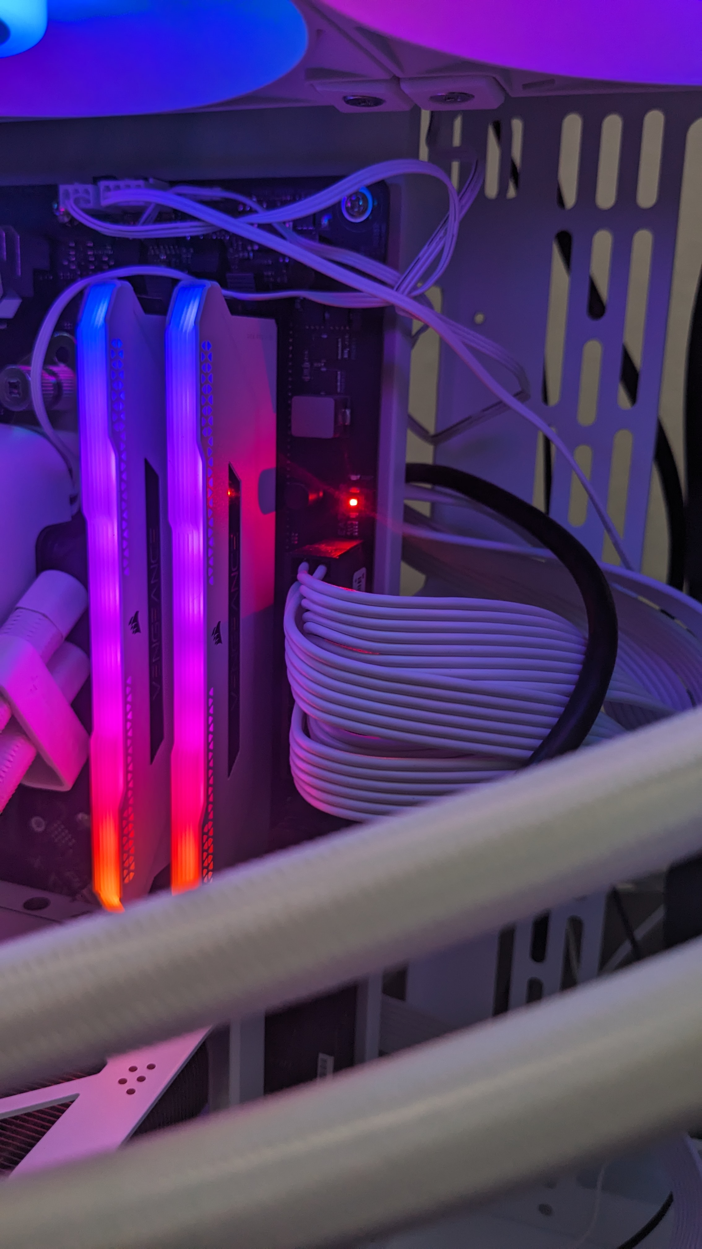

Wenn ich das richtig sehe, scheint es ein Problem mit dem Speicher zu geben
Ist der Speicher "richtig" eingerastet?

Meinst du den RAM oder meine M.2 SSD?
RAM richtig eingerastet und hier die Fotos vom netzteil

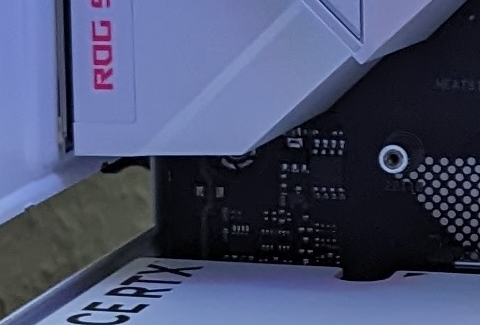

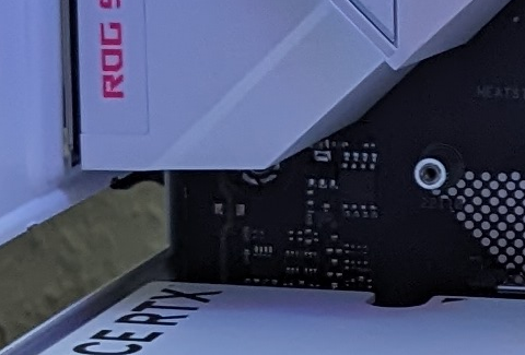

Ist das Mainboard korrekt mit Abstandshaltern in das Gehäuse geschraubt? Ich kann das auf den Bildern nicht richtig erkennen.
Fehlt da sogar eine Schraube?
yunoSen schrieb:
Monitor Kabel Steckt drin, DP Kabel verbunden. Habe kein BIOS Update oder sonstiges gemacht. Monitor Kabel Steckt in der GPU.

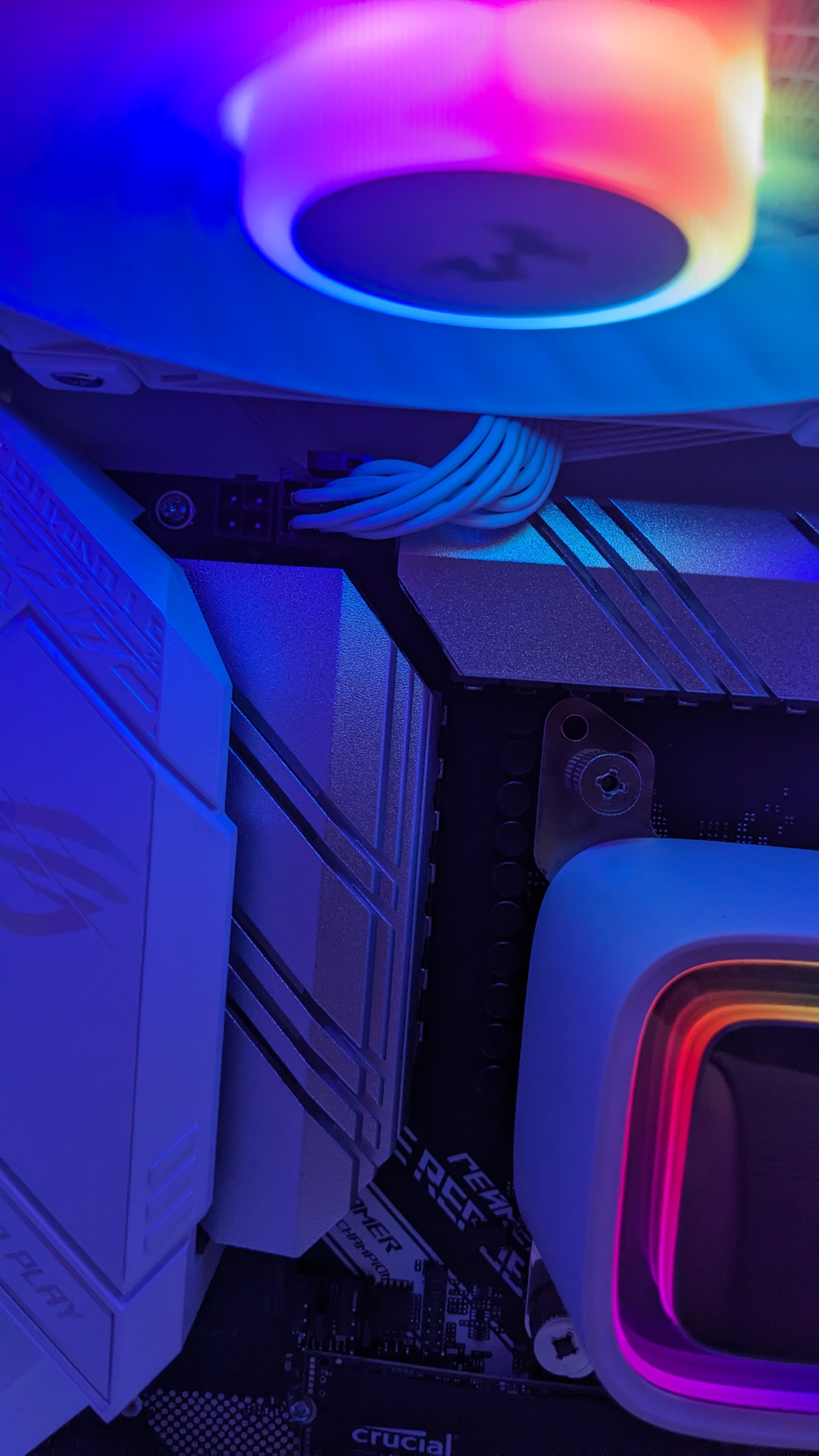

Warum hast du alleine in der unteren Reihe vom Mainboard drei verschiedene Befestigungsschrauben benutzt? Und der Kopf der AIO ist schief drauf.

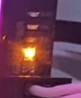

jetzt leuchtet es weiß und grün und fährt dann runter

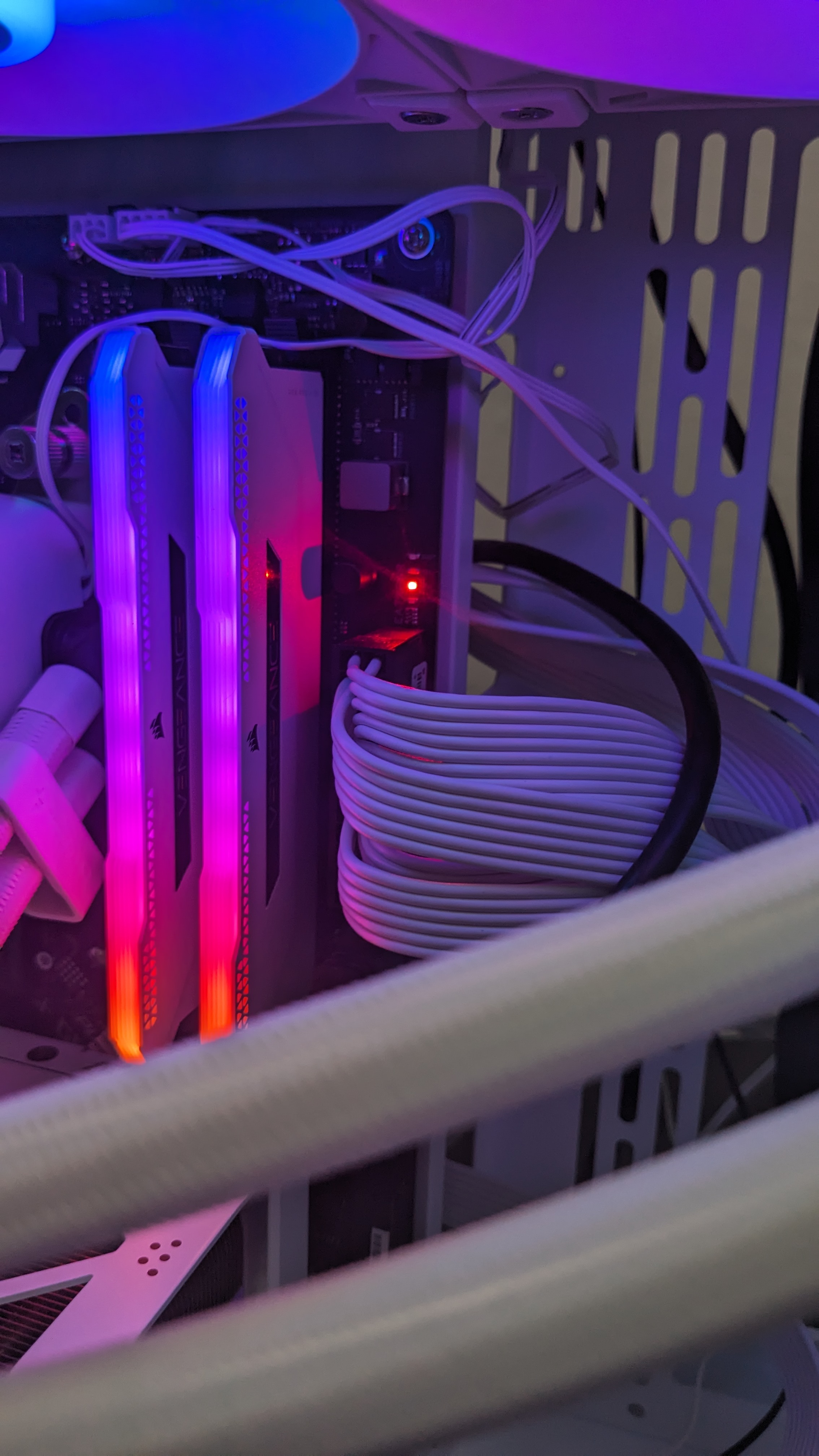

Dann hol das mal nach
Cu
redjack

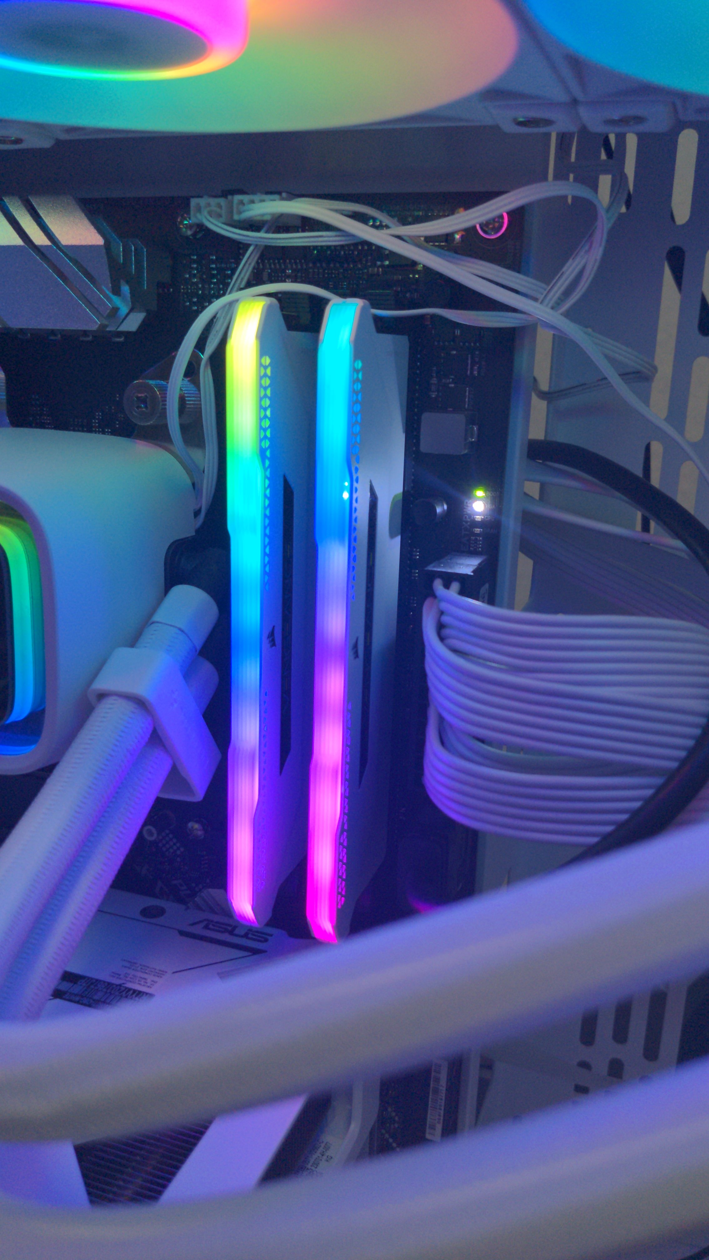

jetzt leuchtet es weiß und grün und stürzt ab
ne habe es mit normales schrauben die dabei waren befestigt. soll ich es eher mit Abstandshalter befestigen?
Hol die jemanden dazu, der sich auskennt. Da müssen zwingend Abstandshalter drunter. Es besteht sonst akute Kurzschlußgefahr.
Und beantworte mal die offenen Fragen.

Ich starte den PC, erhalte kein Signal am Monitor. Danach leuchtet das Mainboard seitlich Weiß und Grün und alles geht aus
Hab ich auch mal den Fehler gemacht. Ohne Abstandshalter ziehst du das Board viel zu Doll an und so entstehen Kurzschlüsse ! Umbedingt verwenden !!!!
