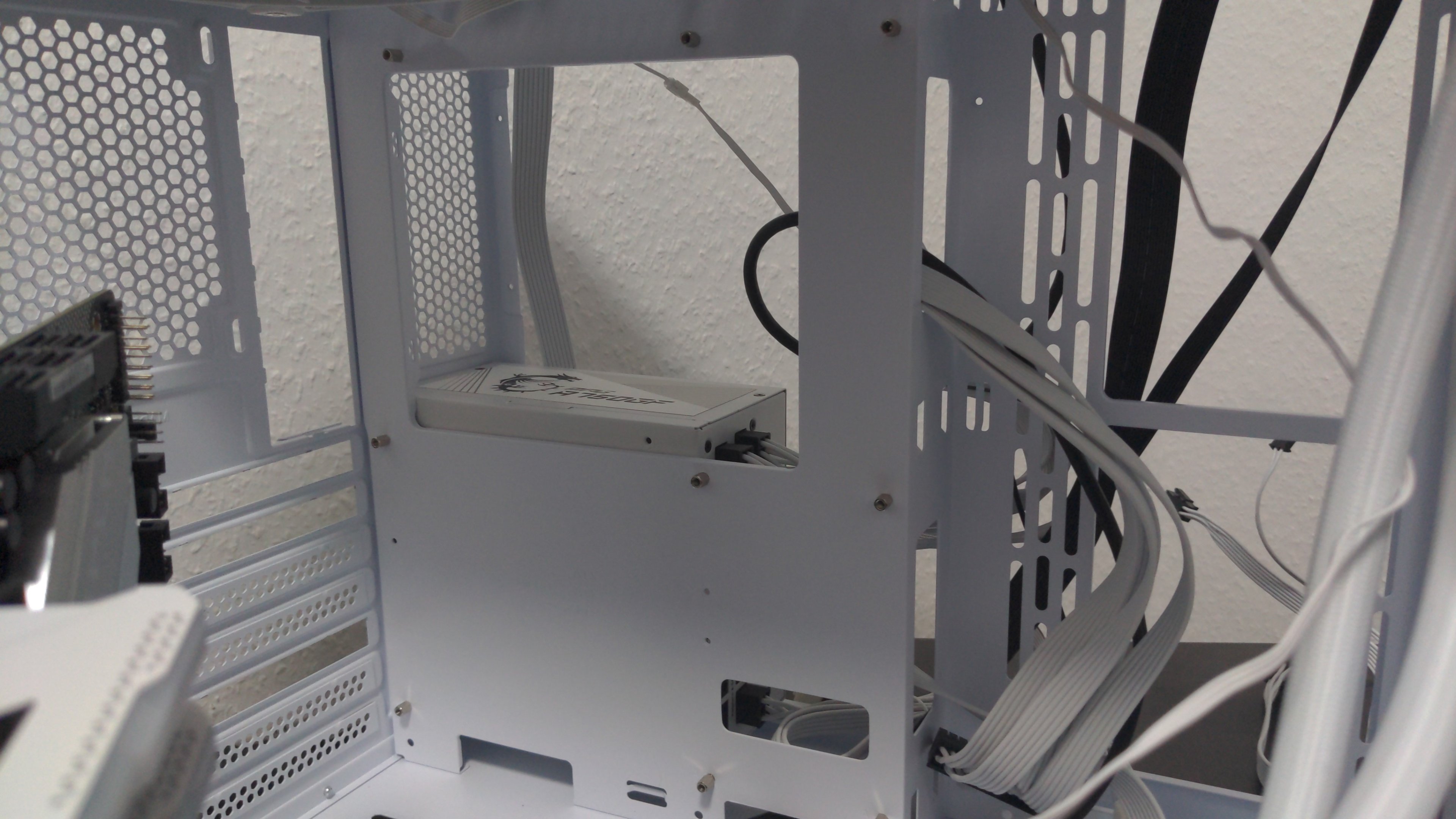

bin Mad aber auch froh hahaha. mainboard abmontiert und festgestellt, dass Abstandshalter bereits vormontiert waren.
einfachpeer schrieb:
Ich meine wenn er es wegen nicht vorhandenen Abstandshaltern so doll anzieht dass sie sich berühren. Unklar formuliert, sorry
Wird nicht besser so. Das Board liegt doch auf den Lötstellen auf. Auch ohne Schrauben. Deshalb braucht man ja die Abstandshalter.
Abstandshalter waren bereits vormontiert
