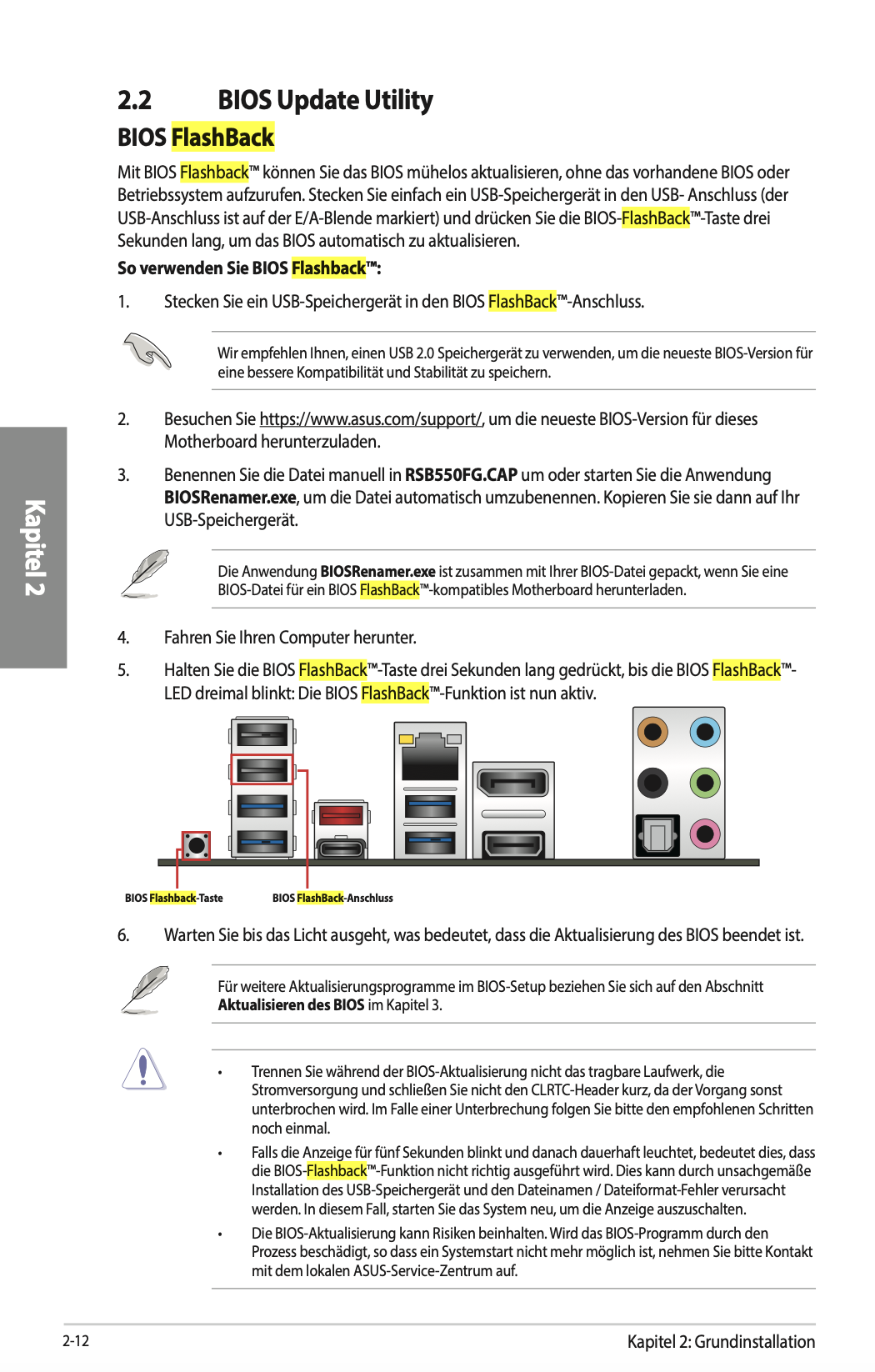

Hier wurde schonmal erwähnt, dass du eventuell eine zu alte BIOS Version drauf hast. Finde auf der Herstellerseite heraus, ab welcher Version der 5800X unterstützt wird und spiele das per flashback oder wie auch immer das bei ASUS heisst ein.
BIOS flashback Update durchgeführt, leider keine Veränderungen.

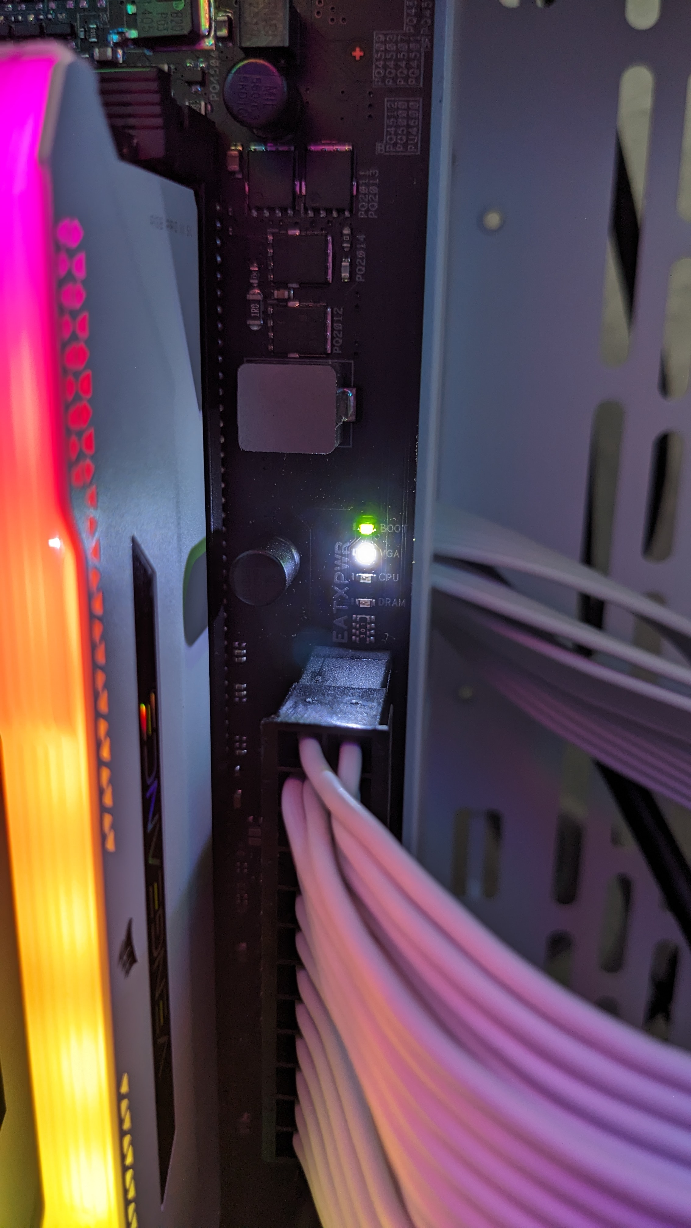

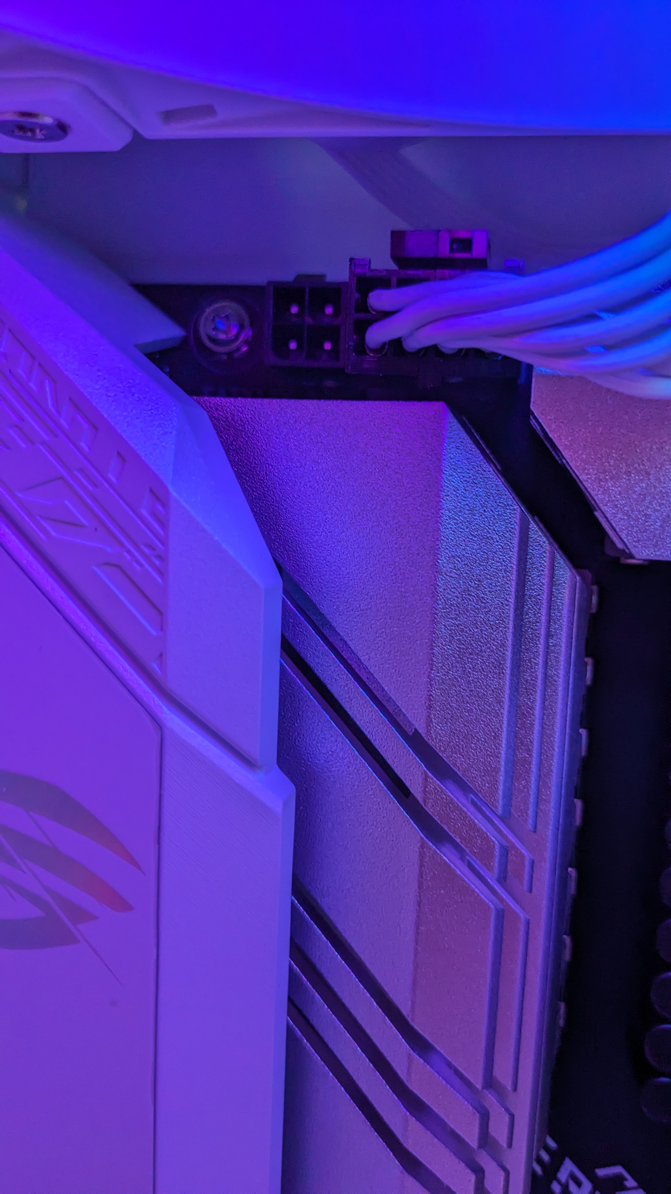

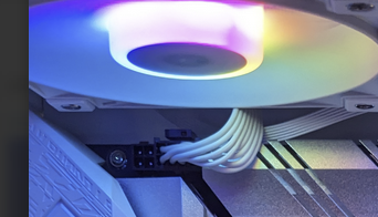

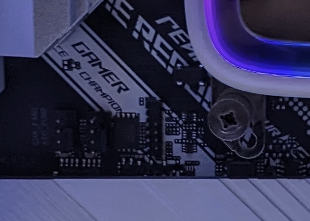

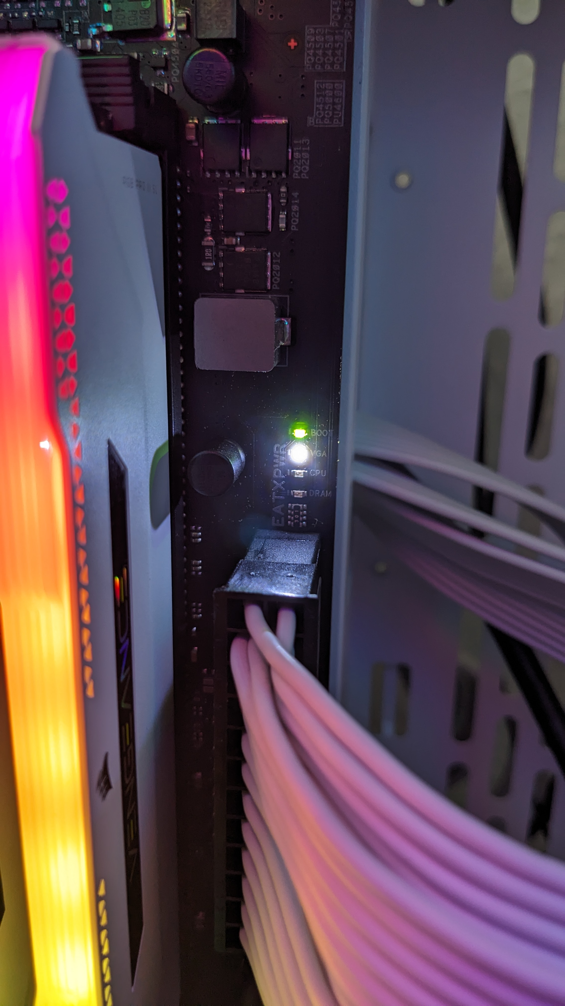

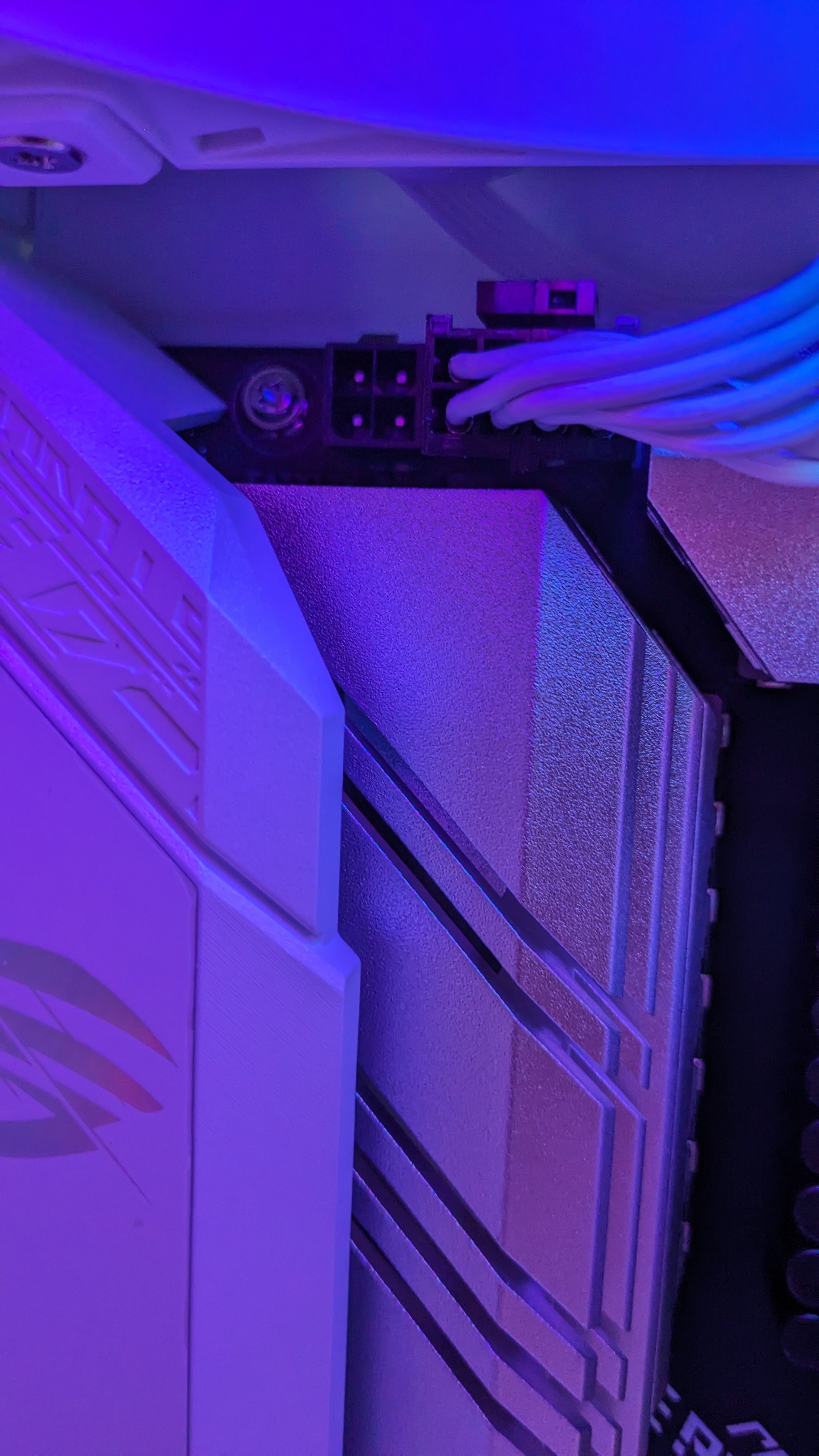

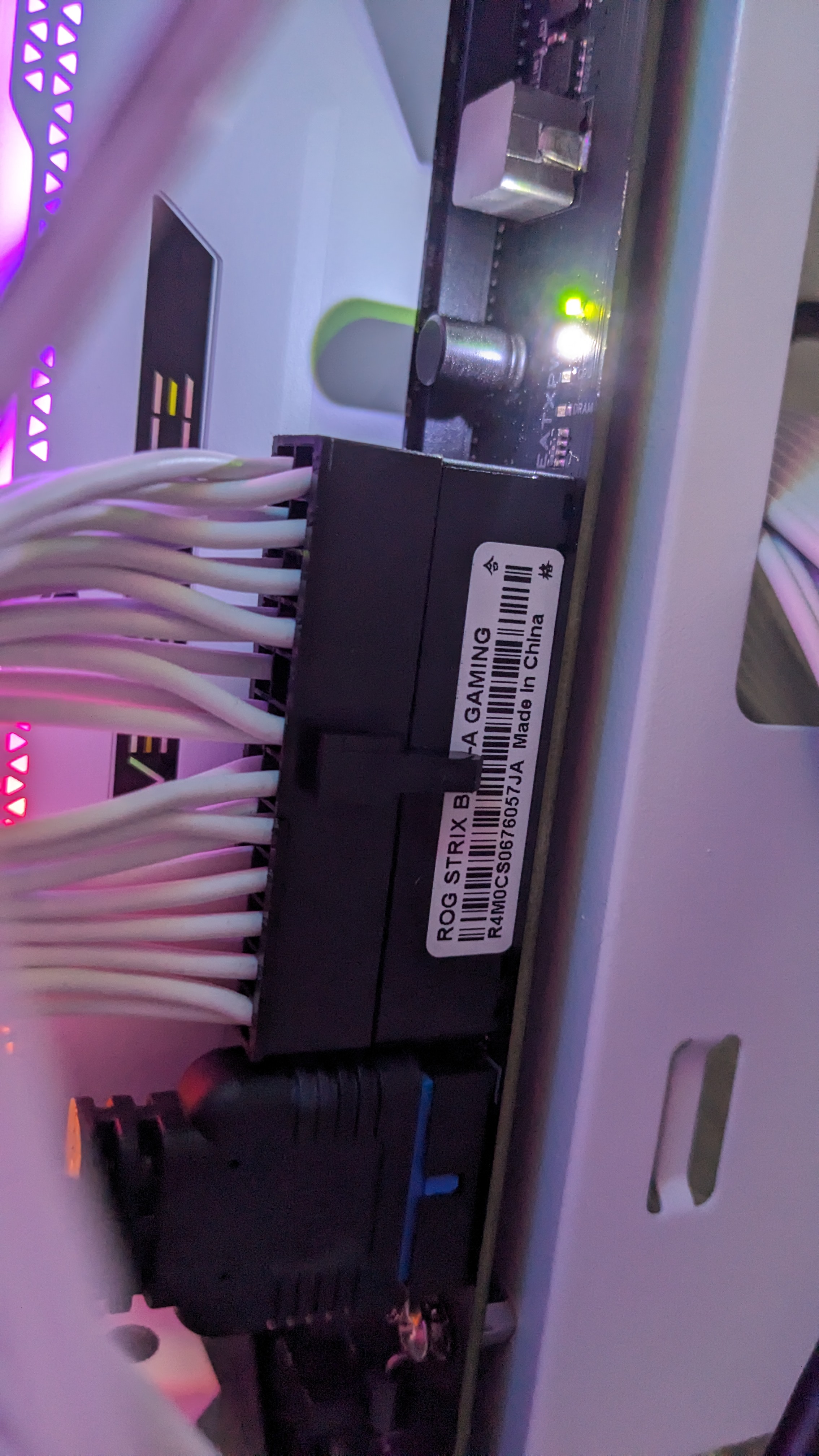

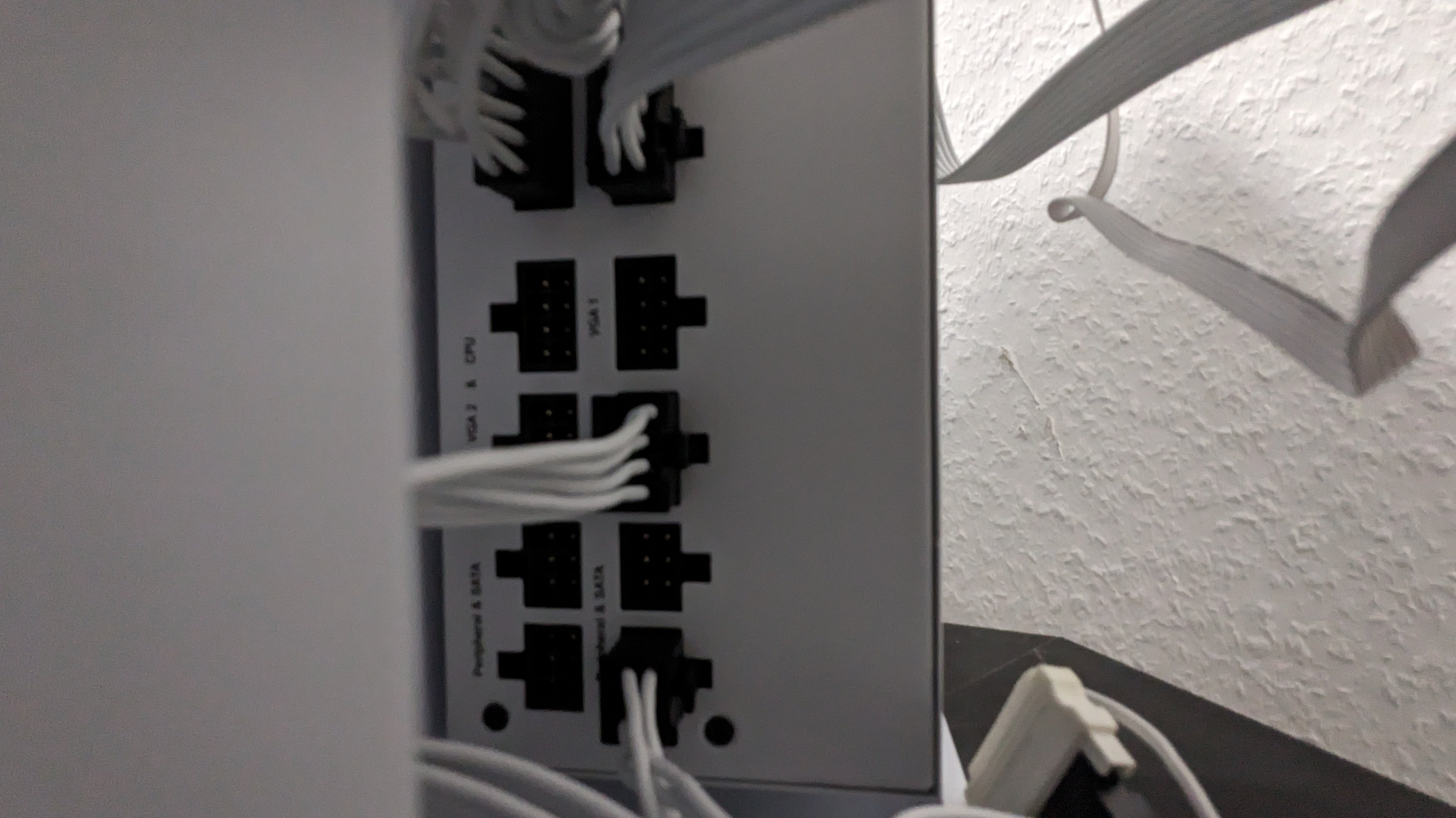

Die VGA- und BOOT-Leuchten sind aktiv, jedoch erscheint kein Signal auf dem Monitor, und der Zugriff auf das BIOS ist nicht möglich. Ich habe das BIOS auf die neueste Version zurückgesetzt, einzelne RAM-Module ausprobiert und zwischen DP und HDMI gewechselt, ohne Erfolg. Alle Kabelverbindungen sind korrekt, und RAM, GPU und CPU sind ordnungsgemäß installiert. Die GPU-Lüfter laufen.
Hin und wieder stürzt es komplett ab.
Es ist frustrierend, da ich das System selbst zusammengebaut habe und sehr aufgeregt war. Bitte um Hilfe.
CMOS Reset durchgeführt. ALLE Komponenten sind Nagelneu. Abstandshalter alle an richtiger Position.

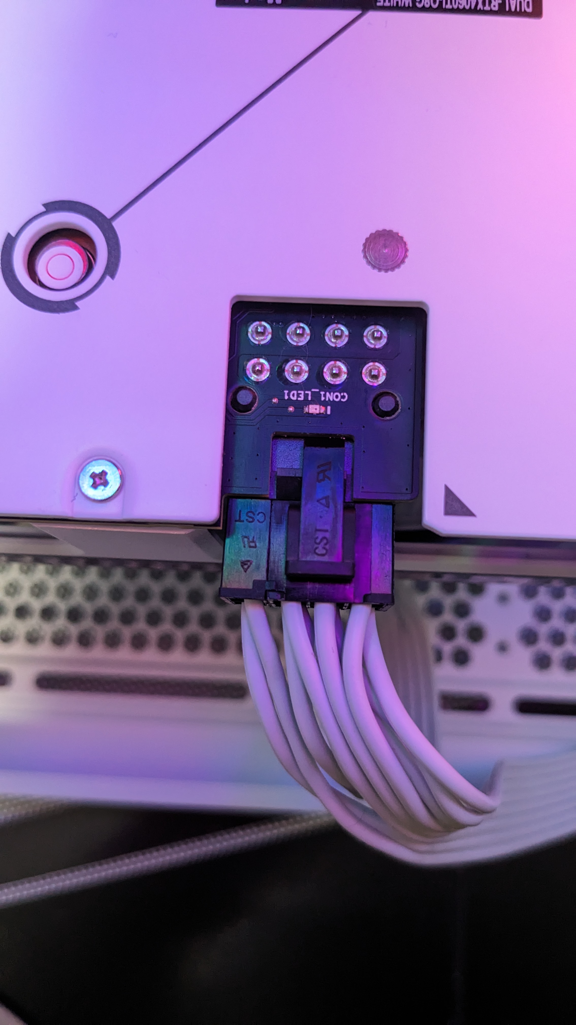

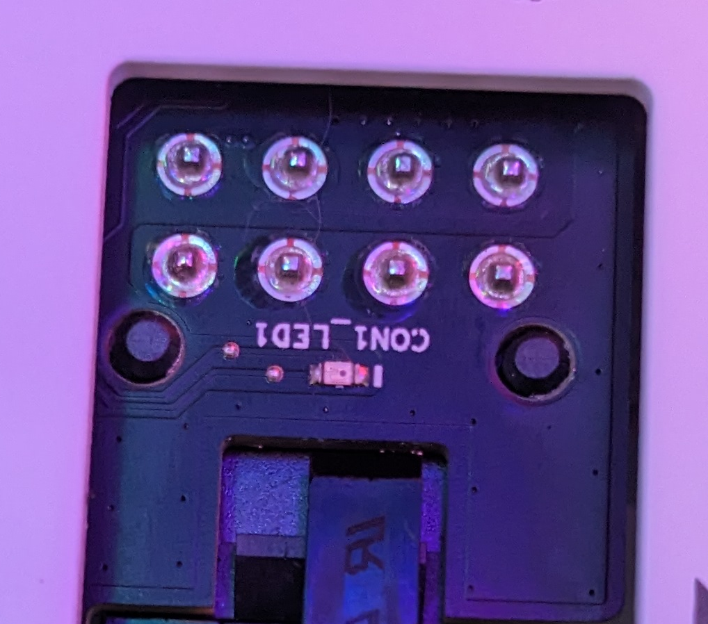

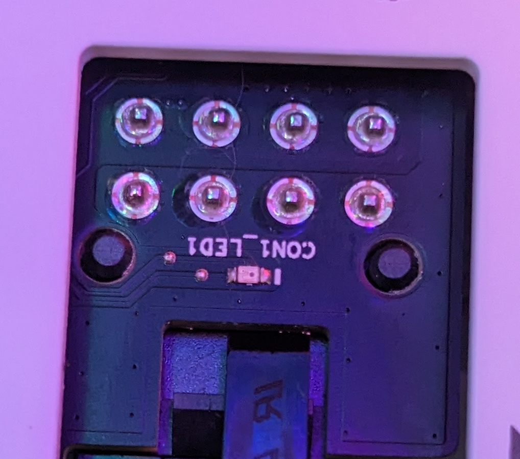

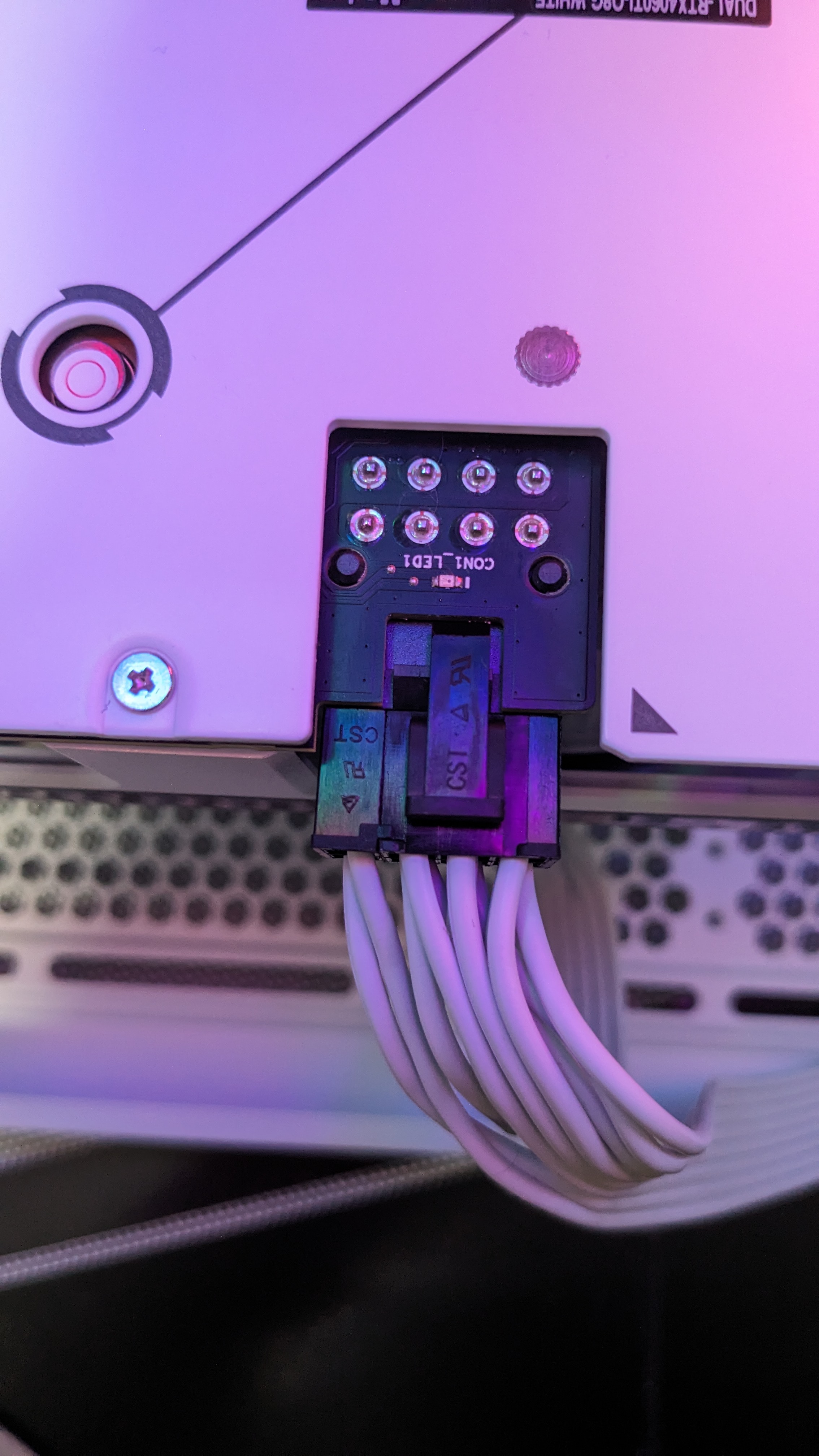

ghecko schrieb:
Sicher das die GPU Strom bekommt? Evtl bei der Verkabelung was vergessen anzuschließen?
Die LED sollte wohl leuchten wenn 12V vom Netzteil kommen:
da könnte echt was dran sein. ich prüfe mal ob es ein 12V Stecker ist
also vom netzteil Slot kommen definitiv 12v und habe 3 verschiedene Kabel benutzt, aber bei allen blinkt nichts, dennoch wenn ich das Kabel ziehe leuchtet es rot. und die lüfter drehen sich

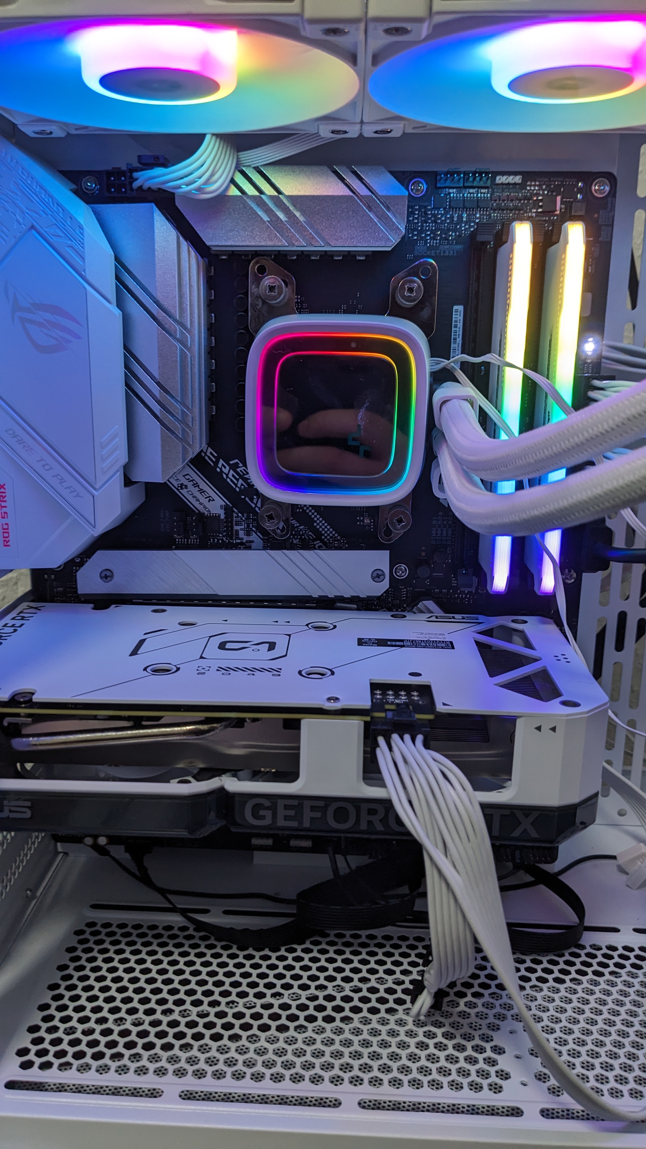

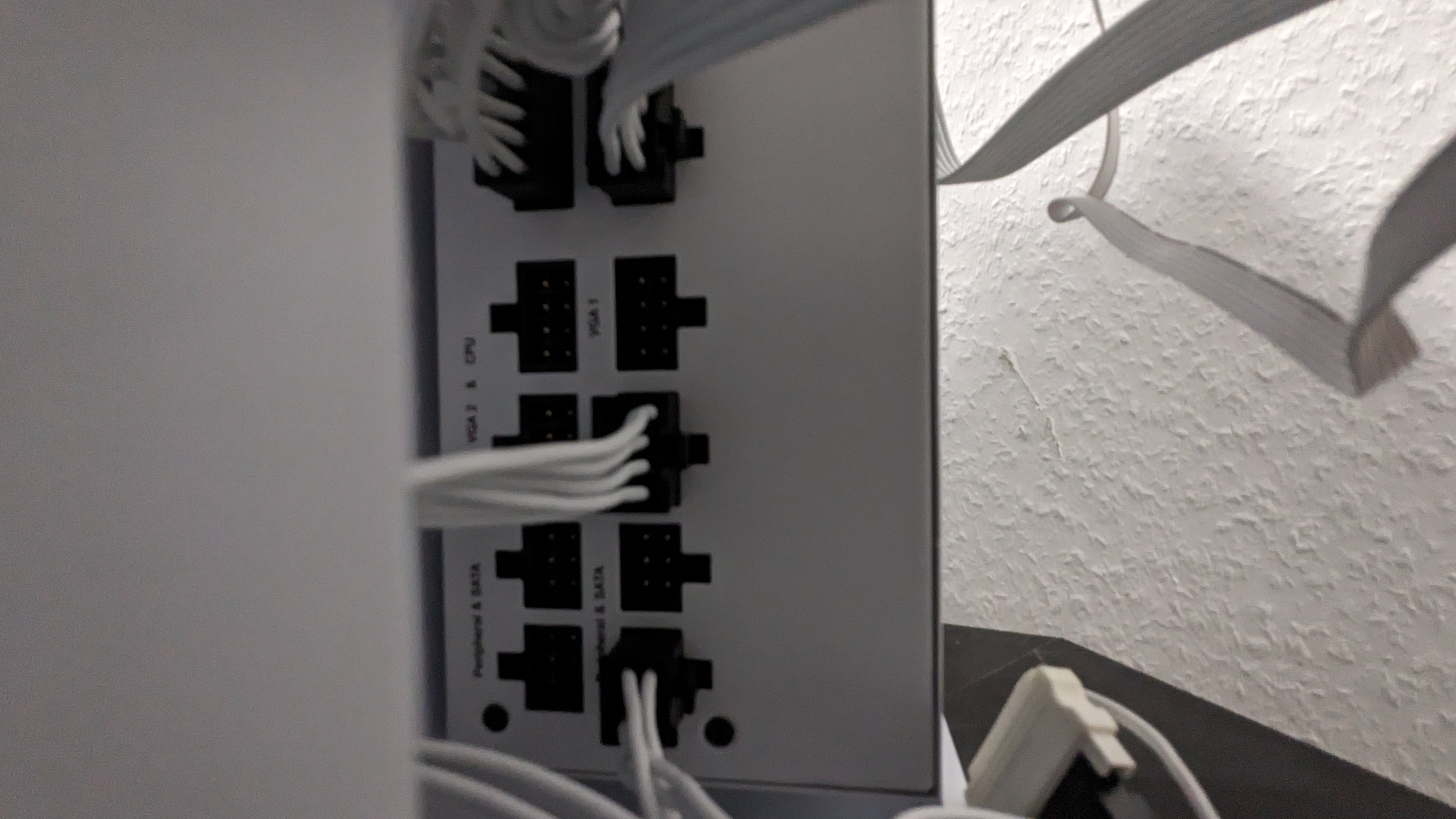

Fehlt da nicht irgendwas im Netzteil? Zum Beispiel der CPU Stecker? Die Grafikkarte würde ich eins weiter nach oben stecken: VGA 1 and CPU.
Reaktionen: Vigilant

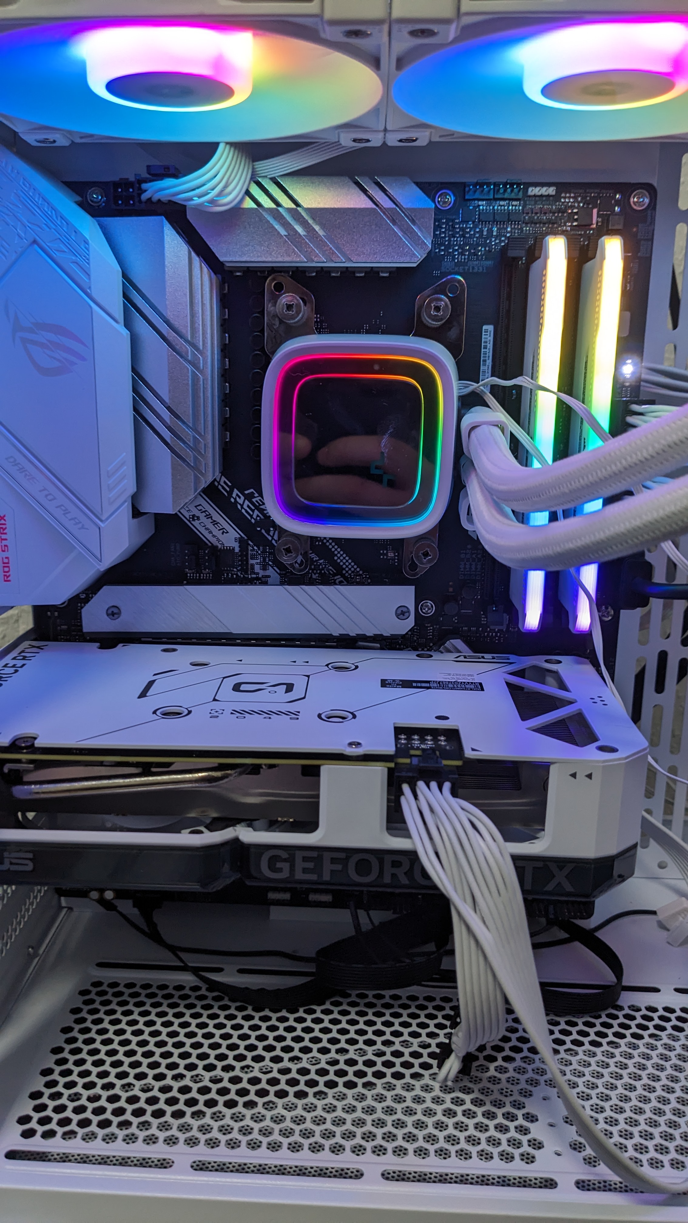

Sind auch wirklich alle Kabel angeschlossen, die man anschließen soll? Auf dem Bild, wo die Pumpe abgebildet ist, würde ich vermuten, dass man da oben sowas wie der CPU-Fan oder so anschließen kann.
Wie die das bei asus machen, weiß ich nicht, aber die beiden PWM-Anschlüsse sehen so aus, als wären sie für diese Zwecke da angebracht worden.
In der Anleitung von meiner H²O-Kühlung stand, man sollte auf dem CPU-Fan die Pumpe anschließen, damit der Sensor jemanden "ansprechen" kann.
Nicht, dass asus so ne Schaltung hat, die den Start verhindert, wenn man eben keinen CPU-Fan anschließt?
Vielleicht mal komplett anschließen. Ist zwar kein Muss, aber geht auch um Fehlerausschluss.

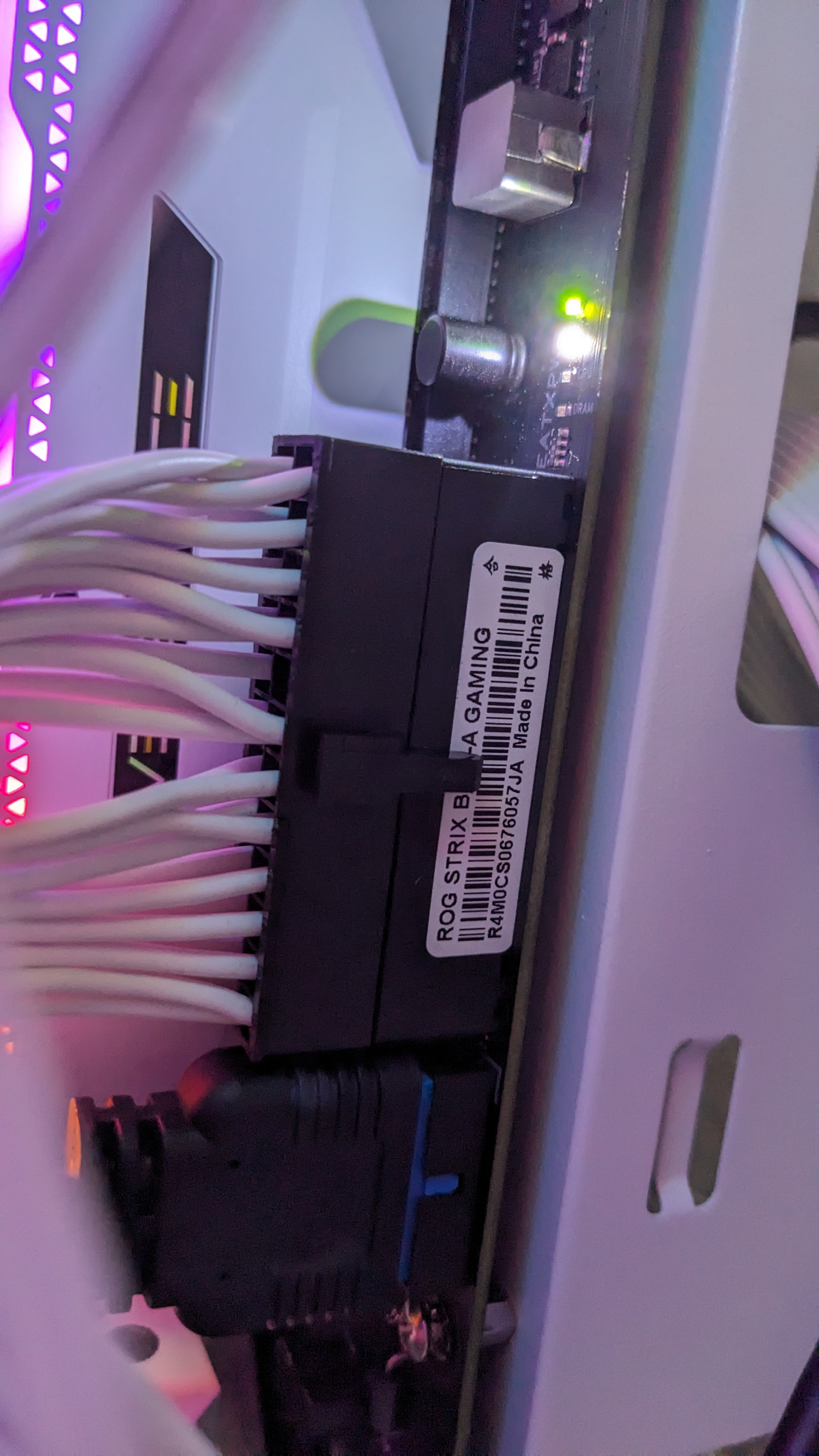

Und die Stecker noch mal richtig hineindrücken. Mainboard-Anschluss bspw. hat noch Spalt. GPU sitzt auch richtig im Slot und ist eingerastet?
Und wo ist die Pumpensteuerung angeschlossen?
