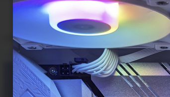

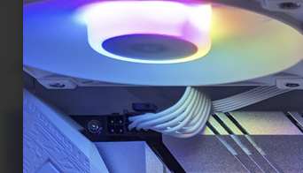

Vielleicht mal komplett anschließen. Ist zwar kein Muss, aber geht auch um Fehlerausschluss.
Und die Stecker noch mal richtig hineindrücken. Mainboard-Anschluss bspw. hat noch Spalt. GPU sitzt auch richtig im Slot und ist eingerastet?

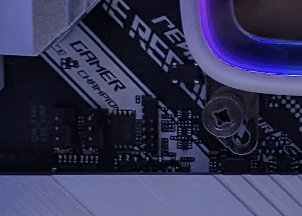

Und wo ist die Pumpensteuerung angeschlossen?
Ich habe leider keinen 4 Pin da. Und Pumpensteuerung nicht angeschlossen, da ich den Rechner mehrmals zusammengesetzt und wieder abgebaut habe.

Sind auch wirklich alle Kabel angeschlossen, die man anschließen soll? Auf dem Bild, wo die Pumpe abgebildet ist, würde ich vermuten, dass man da oben sowas wie der CPU-Fan oder so anschließen kann.
Wie die das bei asus machen, weiß ich nicht, aber die beiden PWM-Anschlüsse sehen so aus, als wären sie für diese Zwecke da angebracht worden.
In der Anleitung von meiner H²O-Kühlung stand, man sollte auf dem CPU-Fan die Pumpe anschließen, damit der Sensor jemanden "ansprechen" kann.
Nicht, dass asus so ne Schaltung hat, die den Start verhindert, wenn man eben keinen CPU-Fan anschließt?
