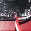

Die Abstandhalter sind an den Positionen - und nur da - im Gehäuse angebracht worden wo auch das Motherboard Bohrungen für die Befestigung auf dem Tray hat?

auf dem Fotos sieht man, das mindestens zwei Abstandshalter zwischen board und Gehäuse fehlen.
fahlen nur die zwei oder hast du garkeine verbaut?
wenn keine verbaut sind, dann liegt das Board mit den Kontakten auf dem Gehäuse auf und es ensteht ein Kurzschluss.
also Board nochmal raus und die Abstandshalter so einbauen, das sie nur an den Verschraubungslöschern vom Board sind.
das heist mindesten die unteren zwei eine Reihe höher setzten und gucken, das die anderen wirklich nur an den Verschraubungslöschern vom Board sind.
dein Markiertes Kabel wird von nem Frontlüfter oder Beleuchtung sein, ja das schließt man am Netzteil an.
Ich kümmer mich jetzt erstmal um die Abstandshalter .. die Teile sind pain in the ass.
Passen irgendwie nie genau.
Es müssen aber nicht alle möglichen Schraublöcher auf dem Mainboard genutzt werden oder?
3 Abstandhalten werden doch sicher reichen
da wo das Board im Gehäuse aufliegt, da müssen auch Abstandshalter rein und zwar nur da, wo auch das Board mit dem Gehäuse verschraubt wird, die anderen Löscher auserhalb deines Boardes brauchen keine Abstandshalter
die Löscher sind nicht zum spaß da, die halten dein Board im Gehäuse
und laut Handbuch hat dein Board nur 6 Löscher. es müssen daher 6 Abstandshalter drunter sein und es sollten alle 6 verschraubt werden.
wenn du es jetzt nur Testen willst reichen auch 2-3 Schrauben, aber die Abstandshalter müssen auf jedenfall alle an die richtige Position darunter
